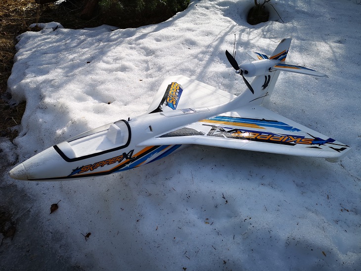

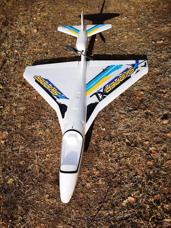

Jaja så hamna denna lilla bakgårdskråka i Vårdö då :)
