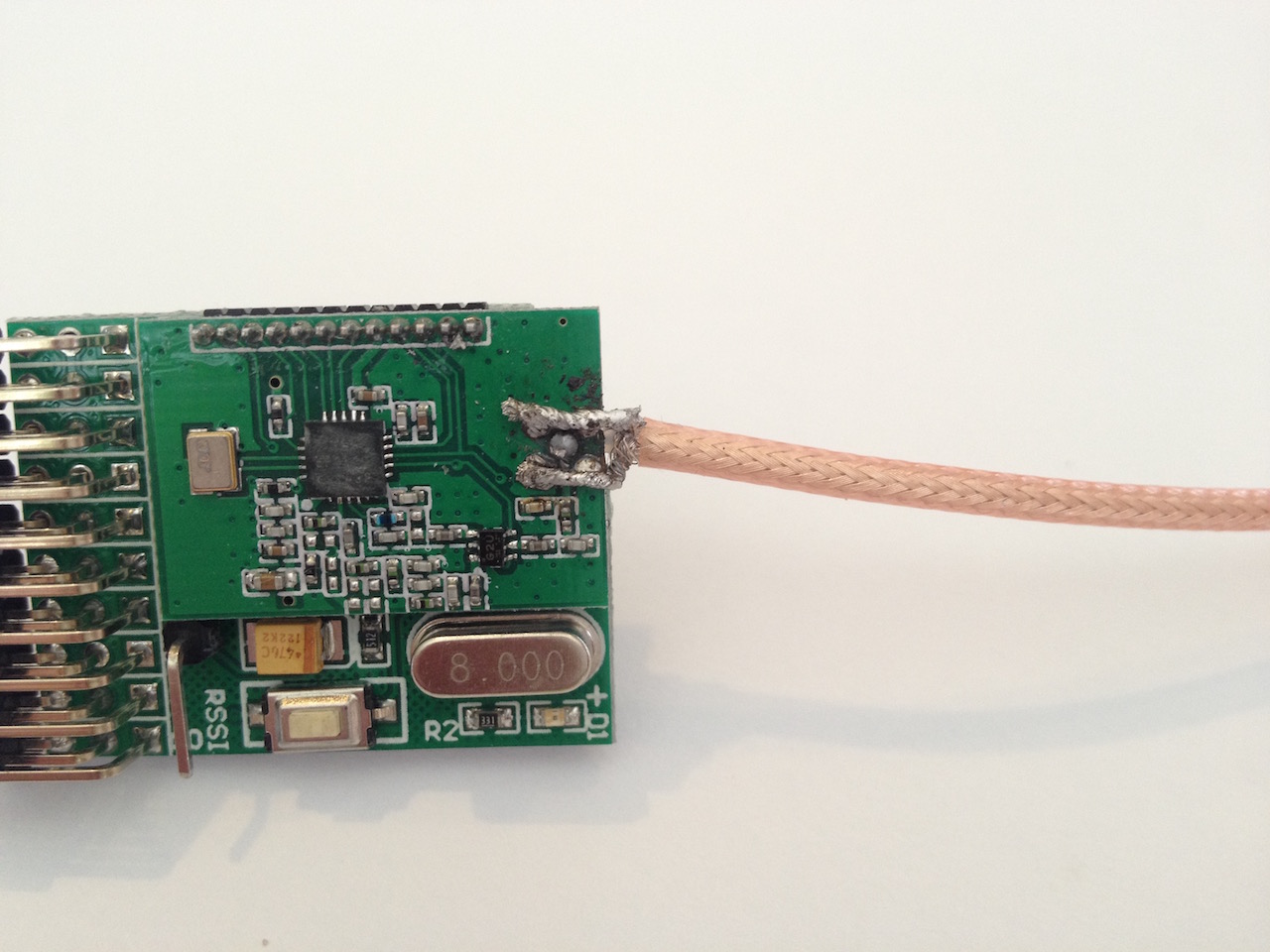

Antennen som kommer med i mottagarn är s*** men den löder man om till sma kontakt och använder diversity antenn. Sändarn använder man som repeter med en 2,4 mottagare kopplad till från en groundstation eller så kopplar man den i porten bak i radion. Har inte bestämt vilket jag ska köra. Fördelen med att köra som repeter är ju att man kan få upp sändarn i luften lite och bort från ev videomottagare....
Löda antenn? Hur mycket felmarginal har du på 433MHz? På GHz kan man glömma löda.
Repeater? Alltså.... tar den upp signalen trådlöst från 2.4GHz-sändaren och skickar om det och vidare med 433MHz till flyget?
Löda kontakt direkt i mottagarn. Många som har gjort det med framgång.
Repeater. 2,4Ghz mottagare kopplad till 433MHz sändaren och signalen vidare därifrån...

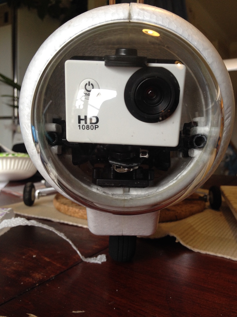

Kamerafäste på plats. Nu är det bara att vänta på mottagaren och antennerna (antennpaket i Mhamn enl tracking id) Sen närmar sig maiden innan det är dags att koppla in APM och kalibrera och programmera den :)

Ska du ha en kamera för film o FPV? Eller skilda?
När o var ska du flyga?
Den kameran ska vara för film. Blir så värdelös Fpv kvalitet i dom så det blir en mindre för ändamålet avsedd kamera till det sen. Bara mottagarn kommer och antennerna är lödda så blir maiden på fältet...
 Post subject: Re: X-UAV SKUA 2100mm. EPO
PostPosted: Tue 26 Apr 2016, 13:49
Såja mottagarn omlagad. Hoppas jag inte brände några viktiga koponenter när jag lödde om antenn. Då får jag ju investera 20€ till :(
Så här såg den ut från början:
Bytt antennkabel till kabel med SMA kontakt i ändan.
Och denna antenn ska användas.
