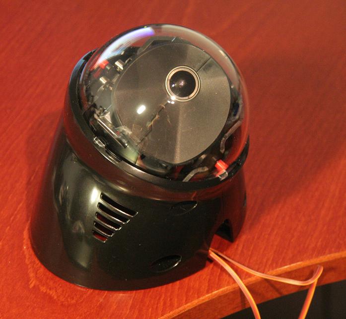

En RangeVideo RVJET dome med Pan & Tilt-funktion för GoPro-kameran.
Byggd här: viewtopic.php?f=62&t=12122
Servostyrd och kan gyrostabiliseras om vi anser oss behöva nåt sånt.

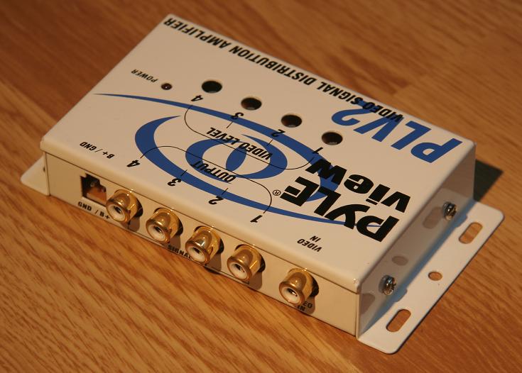

Samt en splitter så den bildsignal vi fått ner med videomottagren kan splittras
till fyra källor som tex våra Fat Sharks, 19" externa skärmen och DVR (som är på väg).

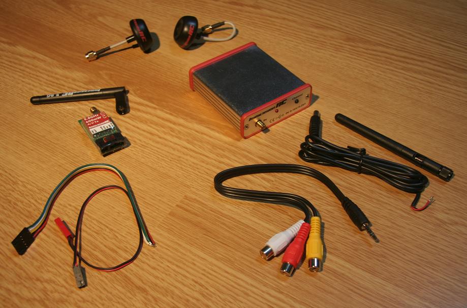

Och så har ju även ImmersionRC 5.8Ghz-grejerna kommit som ska användas för
att styra domen / digitalkameran. Även med andra antenner som syns högst upp.

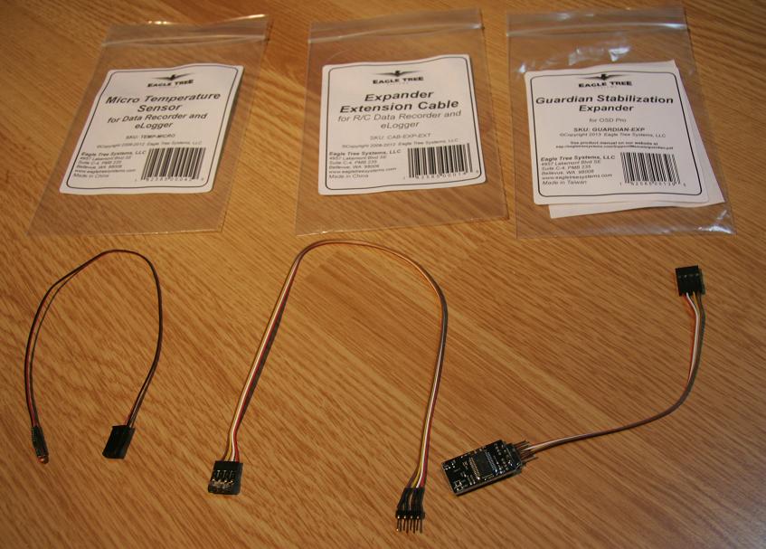

Och lite mer EagleTree-grejer. Bland annat en tempsensor för ESC, en förlängningskabel
för GPSen och en stabiliseringsmojäng som kan användas dels för att stabilisera flyget,
men vi beställde den för att aktivera horisontgyrot i OSDn.

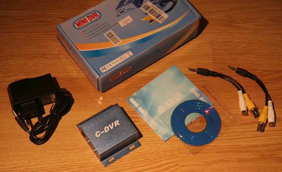

Digital Video Recorder!
Det kom en DVR också! =)
En grej som skall vara vid markstationen och spela in filmen + OSD-bilden. Kul!
Väntar på ackar till flyget så man kan testa om det är det som gör motorn så slö... annars blir det väl uppgradera. =)
