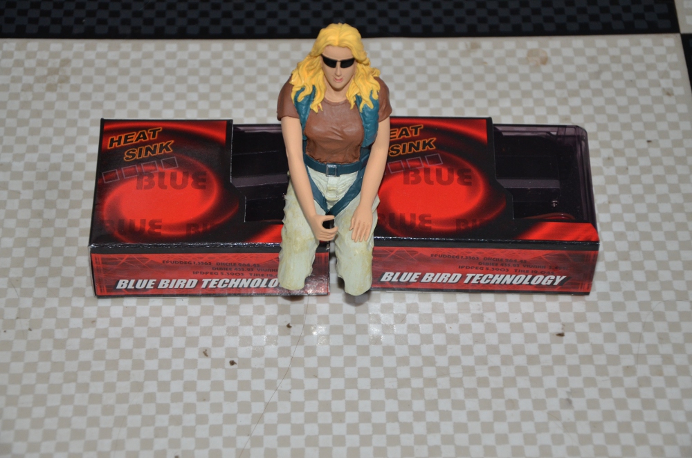

Så har man servo till vingarna och pilot med spakkänsla :lol:

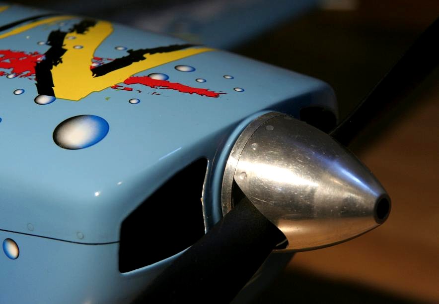

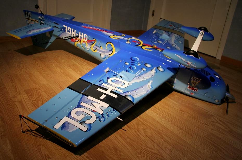

CMPro Giles 202 50

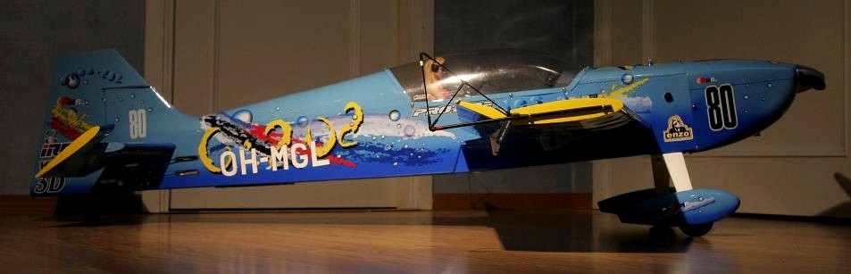

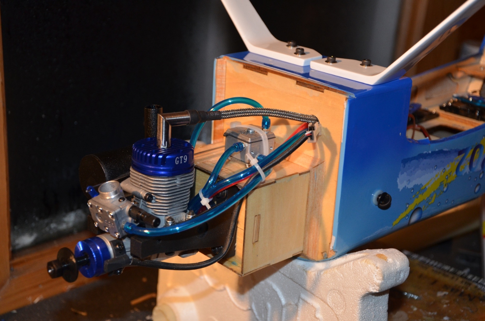

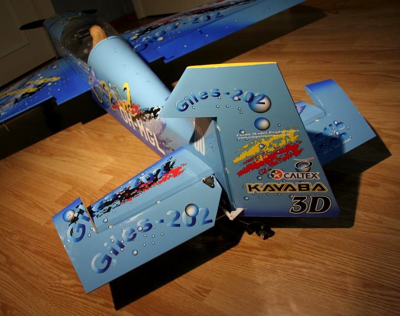

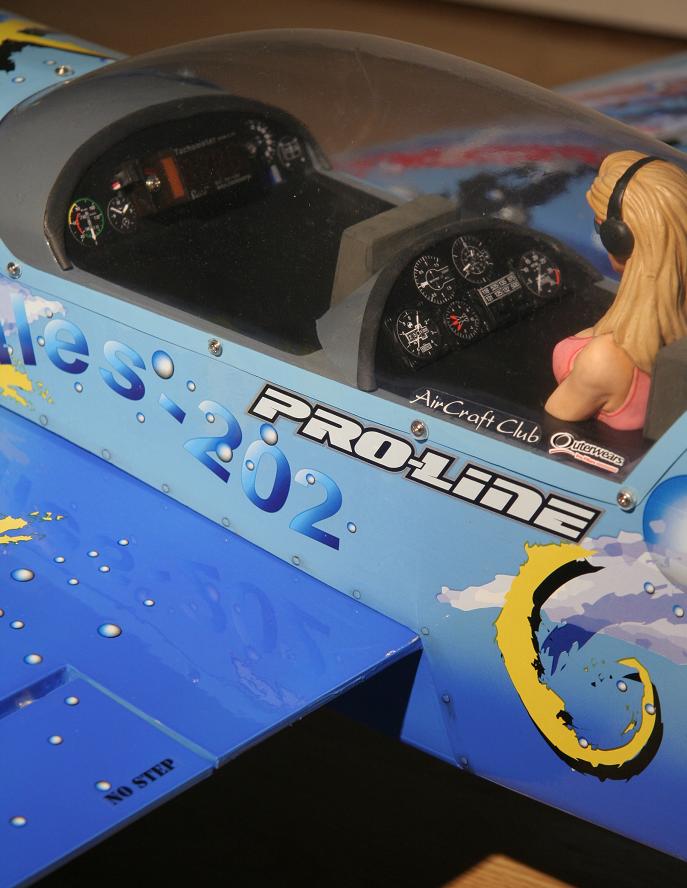

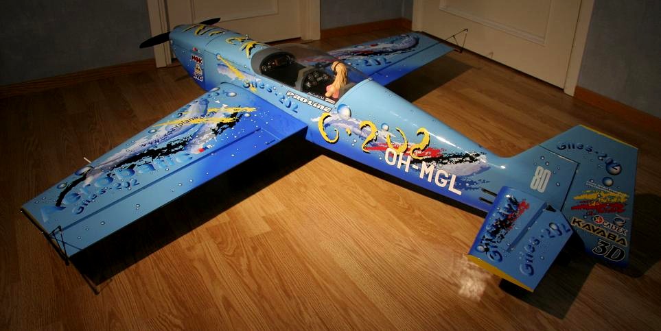

Jupp, hos mig... och jag har fixat lite på den... =)
Strök klädseln, limmade klädseln där den inte gick att rädda, satte på fler klibbor, klistrade på krom-ränder på undersidan, lade på call-sign OH-MGL för att det ser mer riktigt ut eller nåt, slängde ut miniatyrtanten och lade in en i rätt skala, byggde upp en cockpit som faktiskt är tvåpersoners med mätare stolsryggar och instrumentbräden, fixade popnitar med canopyglue och färg, panellinjer i svart som borde vart smalare gråa, råddade till vajrarna så nu finns det en lucka på undersidan, aluspinner istället för plastspinnern, bytte propeller till en i komposit som ska vingspetsmålas, flyttade bränslepumpen och monterade den i skum för att den inte ska ta upp vibrationer som lär ska vara ett vanligt problem, mätte ut CG-punkter och märkte ut dem, monterade på spatsen (hjulkåporna), skruvade fast alla skruvar (vissa med gänglåslim för nästan alla var lösa), fixade till de fyra hålen i stjärten där vajrar och stag kommer ut, målat lite här och där för att det ska se bättre ut, minskade ner alla roderutslagen rejält för många kraschar bland annat pga för rejäla höjdroderutslag (flyget hamnar i dödsspiral), programmerat sändaren så flyget är flygklart med alla inställningar, monterat på såna där triangel-pinn-grejer på ändan på vingspetsarna för piloten att se hur det flygs samt fake-pitot-rör, vägt in och balanserat flyget på rätt CG, vikten blev 2998 gram utan ack, med den mest lämpliga acken jag hade (5000mAh 2S som är stor) som passar rakt in med balansering och allt så väger flyget 3250 gram, osv osv... Det blev en del. Nu är flyget för fint för att flygas. Vikten på 3kg verkar vara standard för andra med, går säkert få lättare, men nu är det ju en bensinmotor i denna kärra, en 9 cc NGH YT-9 eller va den nu hette. Blue Bird-standard-servon rätt igenom, ingen aning vad det är för nåt. Den är till salu om nån vill ha en snygg (?) aerobatik-kärra (inget man ska hovra med).

Oj vad fin den blev, bra jobbat.
 Post subject: Re: CMPro Giles 202 - 50
PostPosted: Tue 04 Feb 2014, 23:02
Tackar! =) Jo det spåra ur lite... tycker dom är snyggare att se på om man fixar till dem lite. De är ju mer på "landbacken" än i luften. Dessutom lär man sig nåt nytt varje gång och tar kunskapen med sig till nästa. Som tex att panel-linjer är svåra... svart smal tusch var ingen höjdare, skulle ha vart grå istället, samt fixat skugga åt ena hållet så det ser överalappande ut. Next time...
Nåt mer i detaljväg man kunde göra på denna kärra för att få det snyggare?
