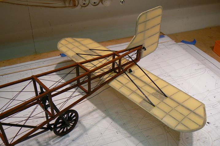

Efter att ha hämntat nya krafter :?: med en veckas skidåkning i fjällen så var jag ner en sväng i källarn...nu börjar stjärtpartiet med roder och stab och med alla trådar dragna så småningom bli klart;
Bleriot IX stjärtparti med stab, roder, stag och manöverlinor 20.03.2011.JPG
Bleriot IX stjärtparti med stab, roder, stag och manöverlinor 20.03.2011.JPG [ 71.65 KiB | Viewed 7144 times ]

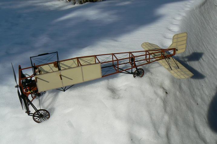

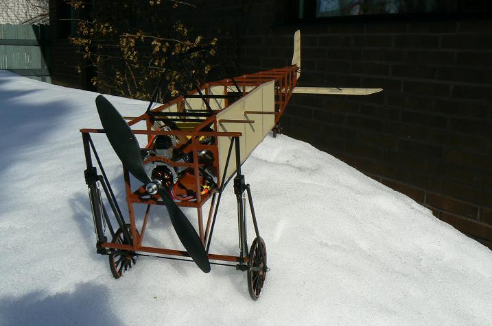

Nu är kroppen så gott som klar :D och radiogrejorna installerade, inställda och provkörda :D...en första test att den tål uteluft och lite snö;
motorn provkörd;

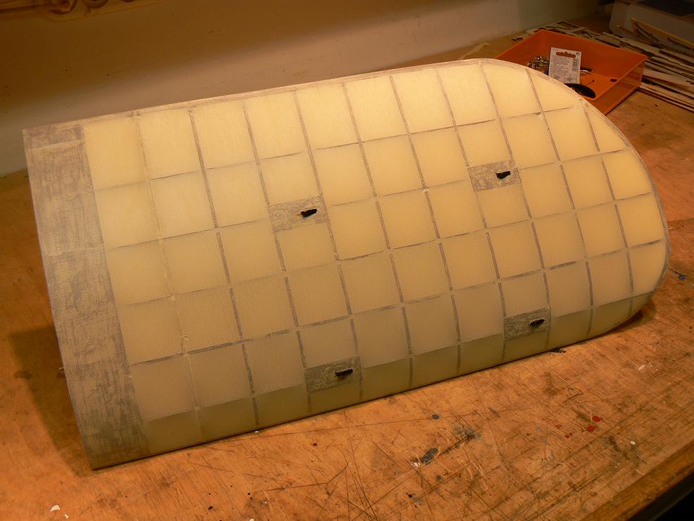

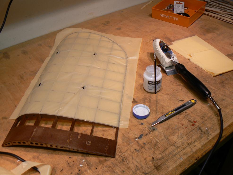

Sådärja :D ...efter 2 -3 timmar i källarn är vänster vinghalva klädd med Litespan. Litespan liknar tunnt siden och är ett lite "klurigt" material som kräver att man först stryker ett lager Balsaloc (ett speciallim som sen fäster när man värmer) på alla ytor där Litespan skall fästa, m.a.o. varje sprygel etc. på över- och undersida av vingen skall strykas med lim ...puuuuh 8). Med strykjärn och värmepistol och tålamod får man det någorlunda slätt så småningom.
Bleriot XI bb vinge klädd med Litespan 22.03.2011.JPG [ 88.41 KiB | Viewed 7109 times ]

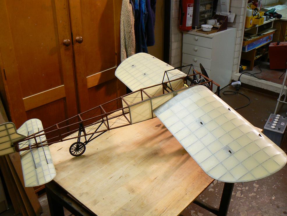

En bild på hur det ser ut när jag börjat klä höger vinghalva. Som framgår så finns det lite att göra med strykjärn och värmepistol före det är klart;

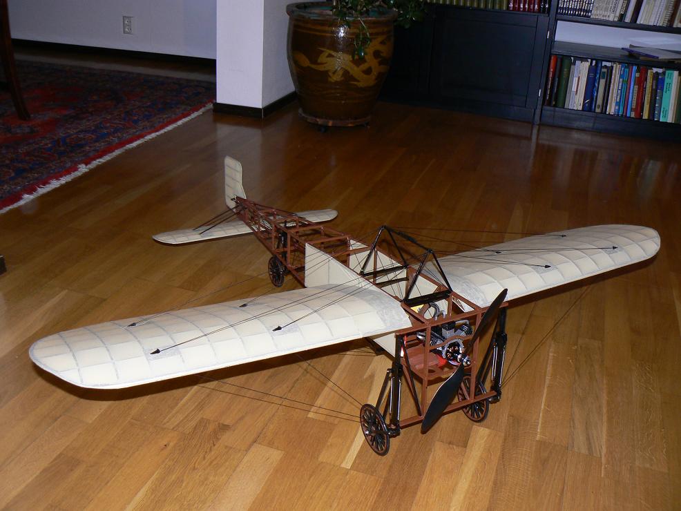

När vingen var någorlunda slät så måste jag göra en provmontering. Vingarna slokar så det behövs nån meter tråd för att få fason på detta;

Sådärjä, efter ungefär en månad (eller är det två ?) så är den klar för provtur :D :D ... Bleriot XI flygklar 530 gr. till vilket får läggas en 120 gr. 3S Lipo;
Jag skall sätta på några dekaler och sen återstår bara sittbrunnen och lite inredning, men det är smågrejor som bara går sönder så det får vänta tills efter första flygningen när Bleriot;en får hänga i taket som pensionär.

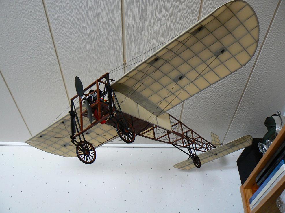

I väntan på flygväder så får den prova på hur det känns att hänga i taket så den har nåt att se fram emot :roll: ;
