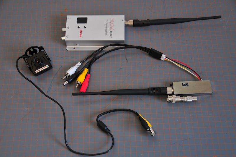

Nu har jag äntligen fått Video Tx/Rx, MSH-36 kamera, ArduPilot / IMU(Inertial Measurement Unit) och uBlox GPS levererad. Bifogar lite bilder på grunkorna.
Video Tx/Rx och kamera:
File comment: Vide Tx/Rx och kamera

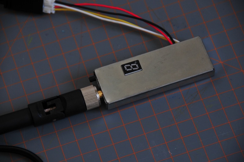

Video Tx:
File comment: Video Tx

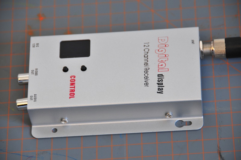

Video Rx:
File comment: Video Rx

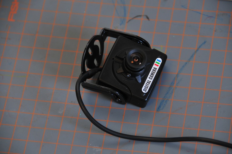

MSH-36 kamera:
File comment: MSH-36 kamera

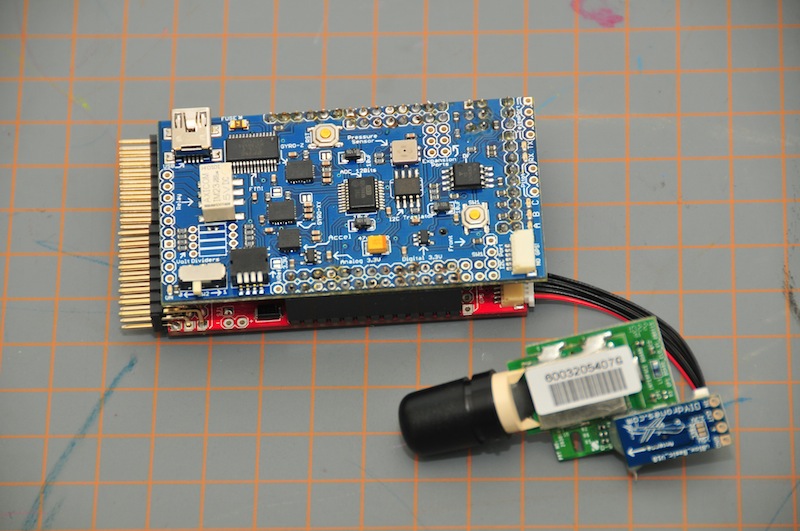

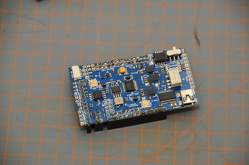

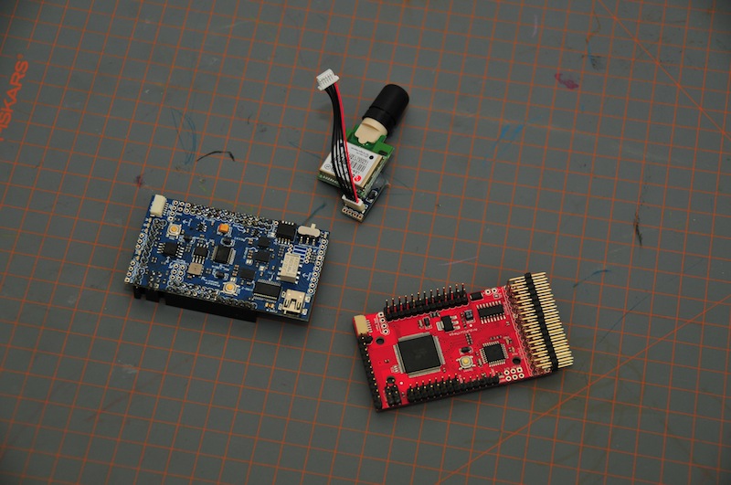

ArduPilot mikrokontroller + ArduPilot IMU(Inertial Measurement Unit) + uBlox GPS:
File comment: ArduPilot, ArduPilot IMU & uBlox GPS

ArduPilot IMU:
File comment: ArduPilot IMU

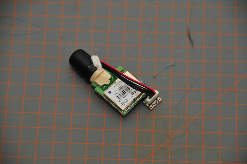

uBlox GPS:
File comment: uBlox GPS
File comment: ArduPilot mikrokontroller + ArduPilot IMU(Inertial Measurement Unit) + uBlox GPS
Har redan testat både video tx/rx och kameran samt ArduPiloten. Videon funkar bra, ingen HD kvalitet men det kände jag ju till och denna kamera är enbart för att se vart man flyger. Bör göra noggranna tester på videons räckvidd senare. Bör skaffa en skild HD-kamera för att videofilma flygningarna. ArduPiloten testade jag GPSen och xyz-accelerometers/gyrot och den verkar fungera, bara att börja programmera vad man vill ha den att göra :)
Inväntar nu Ursus FPV paketet om några dagar/veckor, borde skickas från Polen idag så tippar på att paketet är framme i slutet på nästa vecka/början på därpå följande. Behöver nu också se över följande komponenter som behöver köpas in:
