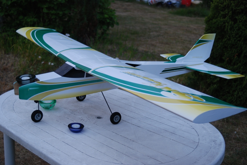

Ett tomt flyg utan motor och elektronik.
 Post subject: Re: Mr X - Skolflyg
PostPosted: Thu 01 Jul 2010, 21:58
Snygg och miljövänlig sak som tydligen skall drivas med värmeljus :roll: :wink:

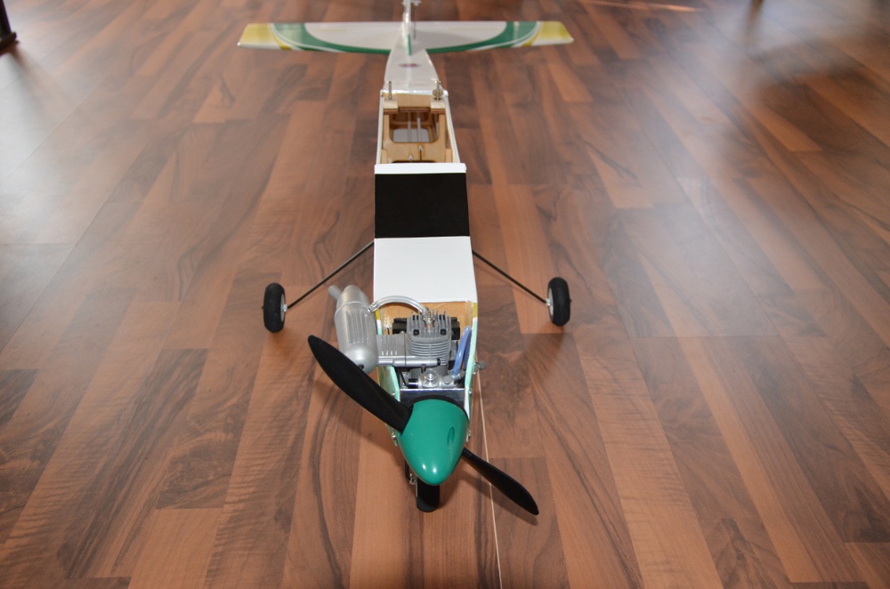

Maskinen på plats i flyget så nu börjar jag med elektroniken.

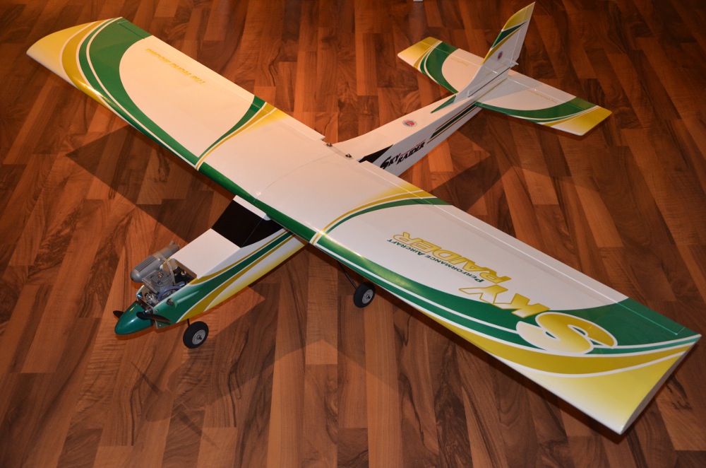

Flyget klart bara att tanka och starta.
PostPosted: Sat 16 Apr 2011, 14:07
Thunder Tiger GP-42 passade bra till flyget och vägde in perfekt med acken längst fram.
Första starten var den ganska rå men redan efter en tank släppte det så pass mycket att jag tog upp den i luften.
Blev tre tankar idag så skolflyget är nu intrimmat och klart, nästa blir att få elevradion att fungera med min radio.

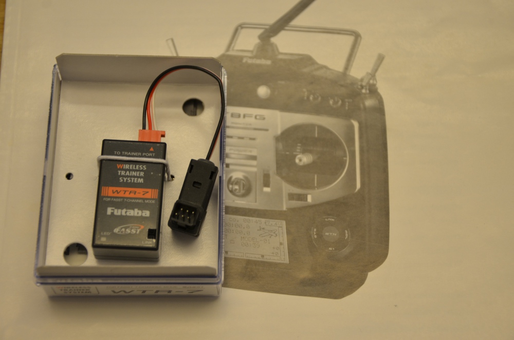

Så är det dax att börja leka med Futaba WTR 7 "Wireless Trainer System"

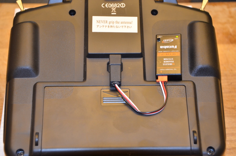

För att binda elevradion till WTR 7 så pluggar man i den på baksidan på elevradion.
I mitt fall blir den bunden till en Futaba T6EX, efter att man bundit den flyttar man över den till lärarradion.
Futaba T6EX med WTR 7 färdigt bunden, den gröna lampan lyser med fast sken.
