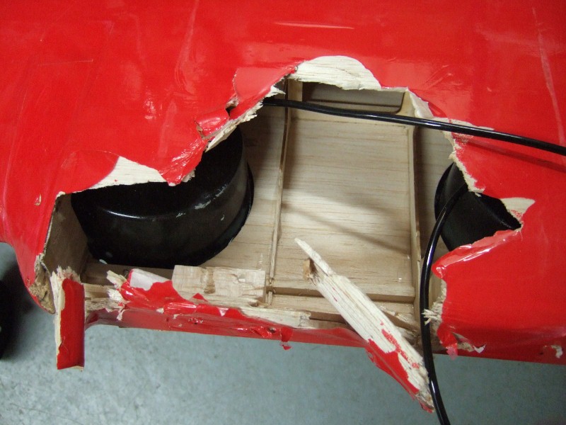

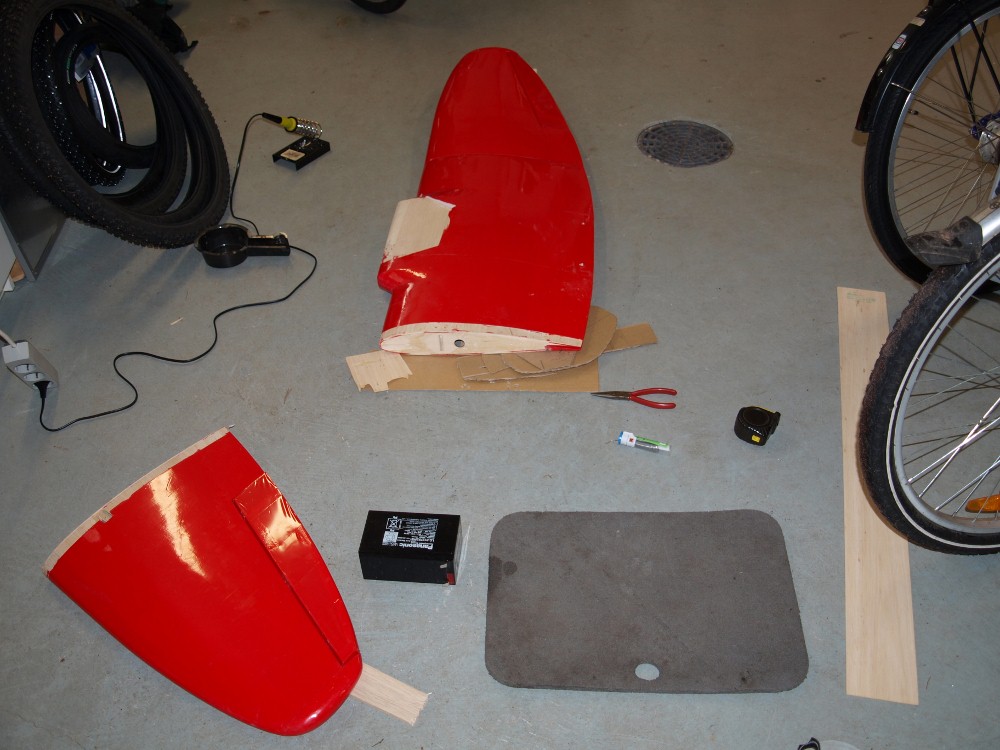

Fick lite inspiration igår när jag såg på 2009 årsfilmen så jag knuffade farsans akka-vingar åt sidan (han är i helsingfors den här veckan :D ) och tog in fury vingen på byggbordet :) . Fixade en del på den.
Såhär såg den ut före jag gjorde nåt:

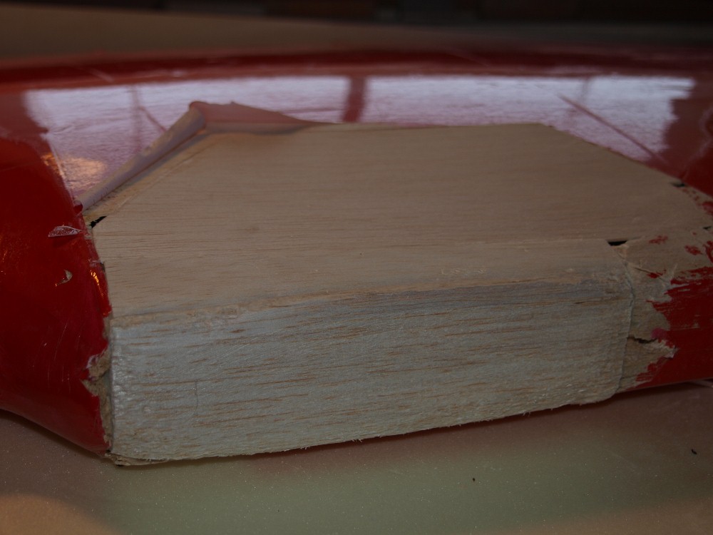

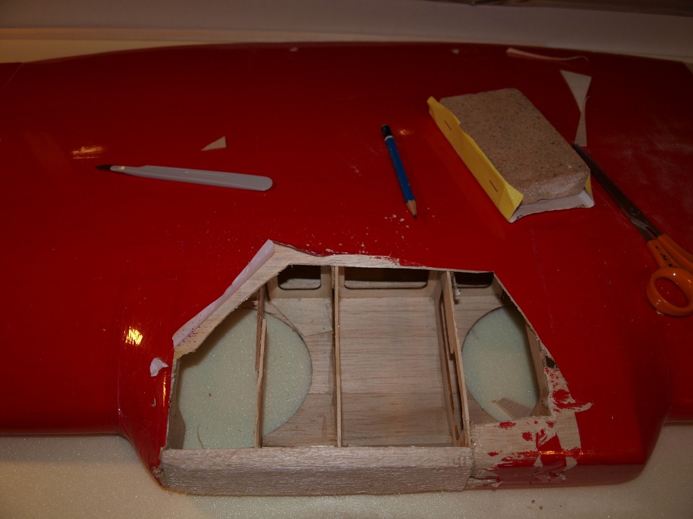

Fixade dit en 10mm balsa platta som jag sen slipade till rätt form och satte dit nya spant:
Fixade dit en 2mm balsa platta ovanpå och det återstår en liten bit att täcka med balsa ännu:

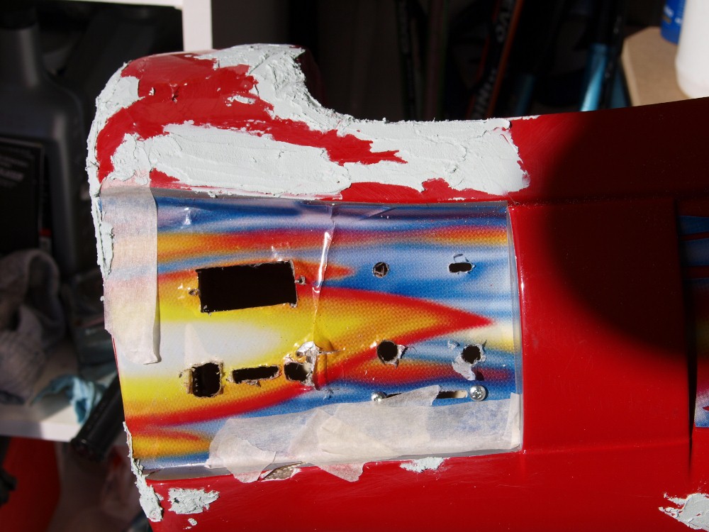

Nu är mittdelen av vingen ganska klar. Dock så finns det några små hål kvar.....Jag undrar: Behöver man fylla igen hålen med typ spackel eller nåt? Eller är det bara att köra på med klädsel? (denna delen kommer ju inte synas sen för den kommer ju vara under kroppen när vingen är på... :) )

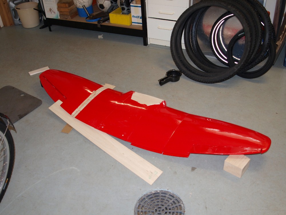

Jaa....då har jag kommit lite längre på Furyn då. Har varit dålig på att lägga upp bilder så dom äldsta bilderna är från i onsdags...
IHOPLIMNING AV VINGEN!
I onsdags kväll tänkte jag nej nu fan ska jag limma ihop vingen till Furyn. Ut i garaget och så börja planera och palla upp stöd för vingen. På rcflyg hade dom skrivit att det kunde räcka med att bara limma ihop vingen med epoxy och sedan förstärka med glasfiberväv runt skarven. Så gör jag, lär väl nog räcka tänkte jag.

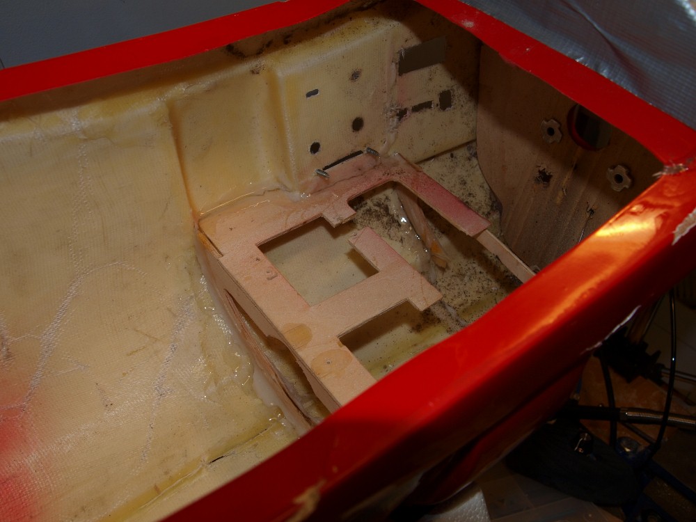

Fixade även lite på kroppen på onsdagskvällen. Ena servoplattan limmades dit med epoxy och dom värsta sprickorna limmades med epoxy och sen på med silvertejp :)

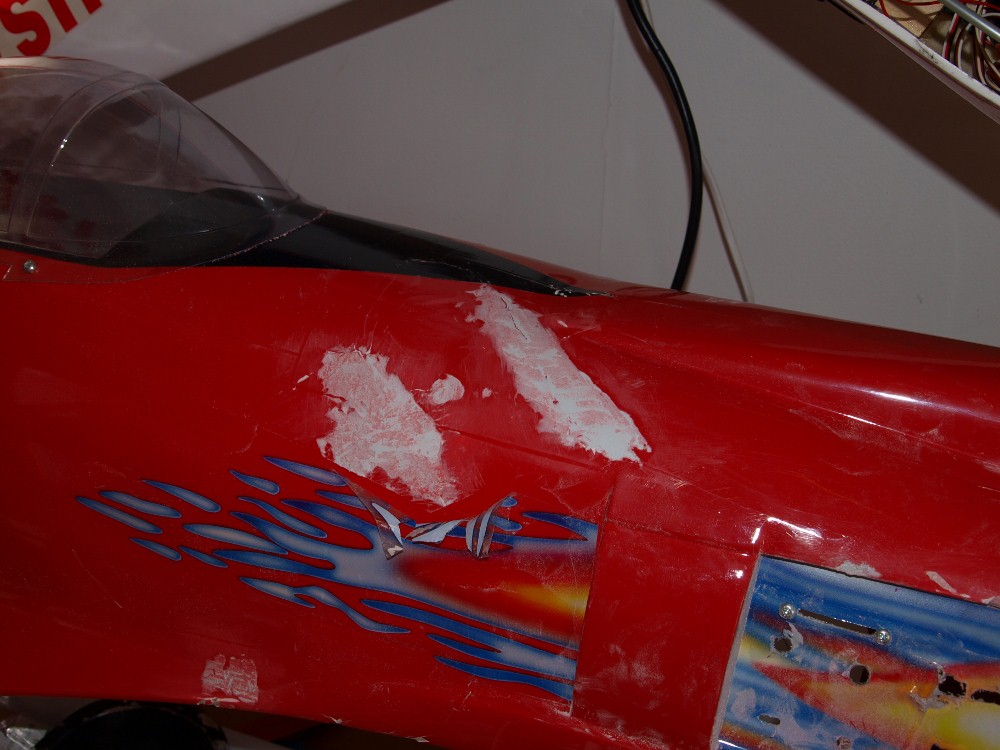

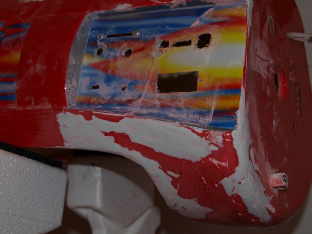

började spackla lite på några spricor...inget mästerverk precis, är ju första gången jag spacklar!

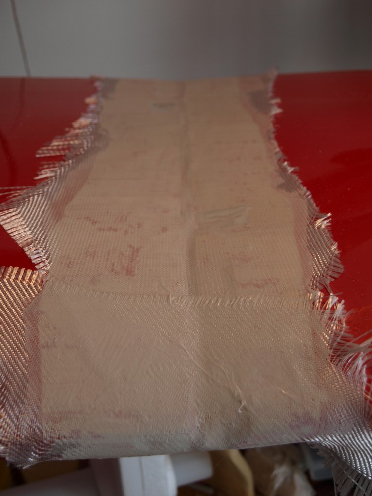

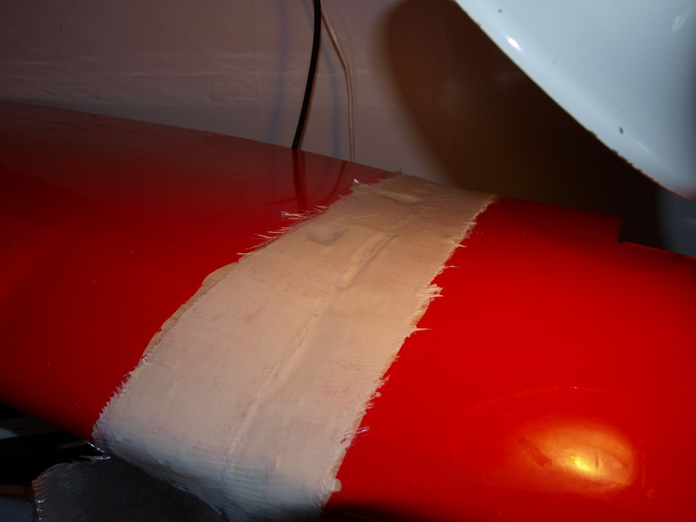

På med glasfiberväven på vingen och smeta ut vitlim utspätt med lite vatten, som jag blivit tipsad om på rcflyg.se..

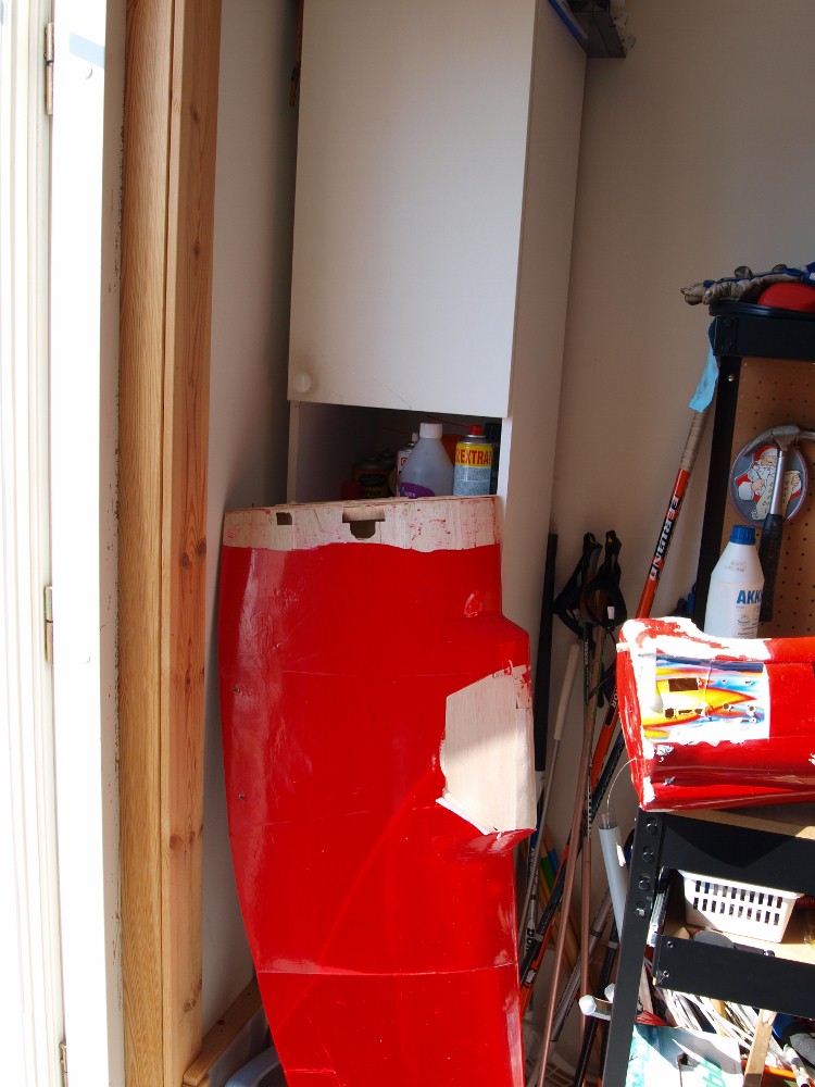

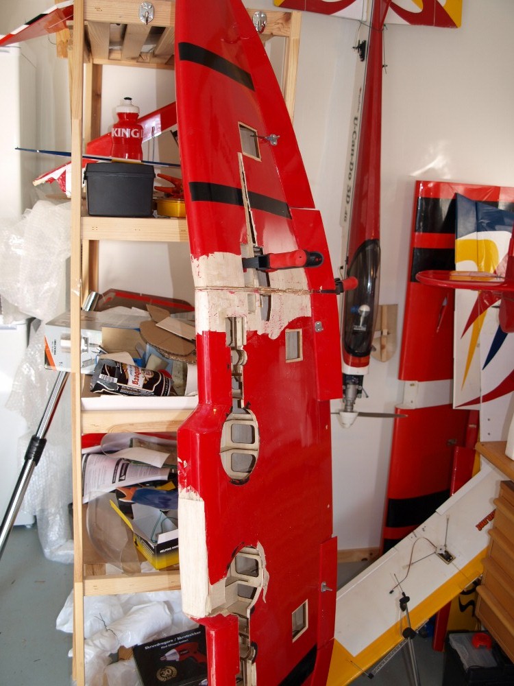

Ställde vingen att torka mot ett skåp i garaget, för solen sken in där. Tänkte att det torkar snabbare i solen...
MEN! Jag gick in för att äta lite medans limmet torkade och när jag skulle ut igen mötte jag farsan som sa att det hände en liten olycka med den där röda vingen du håller på limmar. Den gick i två delar! Haha de e 2:a april idag, farsan. Du e lite efter...skrattade jag. MEN NÄR JAG KOM TILL GARAGET, VAD FINNER JAG DÅ!? JO! VINGEN ÄR I TVÅ DELAR!!! GLASFIBRET HAR INTE ENS HUNNIT TORKA ÄN! UNDRAR OM JAG NÅNSIN SVURIT SÅ MYCKET I MITT LIV SOM JAG SVOR DÅ. FY FAN VA ARG JAG VAR! Han hade behövt nåt ur skåpet jag lutat vingen mot och flyttade på vingen och ställde den mot ett bord. Han gick ut ur garaget och efter en stund hörde han hur de small och vingen låg på golvet i två delar.... :eat: :eat: :eat:
När jag lugnat ner mig lite efter att ha kastat runt och sparkat på vingen i garaget och svurit över att de här blir fan aldrig ett j***a flyg, så började jag titta lite närmare på skadorna. Skadorna var mycket värre nu än efter att JS krashat den i somras. Nu var de ju fan bara trasor kvar!
Här hade det stått en hel vinge en liten stund tidigare...

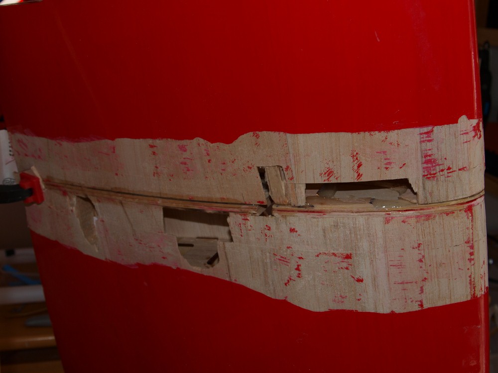

Nåja, farsan bad om ursäkt och jag lugnade ner mej lite till....började försöka limma ihop allt igen...
Efter X antal timmars pusslande med balsa, plywood och epoxy var jag redo att limma ihop vingen.....igen.... Denna gång med en förstärkning inne i vingen. Blandade massor med epoxy och kletade på massor överallt och tänkte att nu ska det fanimej hålla. Som bilderna visar var det en hel del extra epoxy, men de är väl knappast till nån skada tror jag 8)
