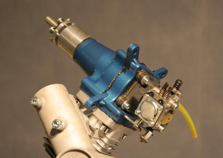

Motorn klar!
Förutom rpm-givaren som saknas.
Ha fixat ny packning till motorn (den gick slut pga av att förra ägaren råkade
få ena örat av på bakstycket, fixade annat bakstycke och packningen for vid
bytet, alltså inte pga att motorn blåst en packning). Tog en pedagogisk bild
före, men den tog jag bort från kameran när jag skulle fota nästa bild, clever
move!!! ;-)
