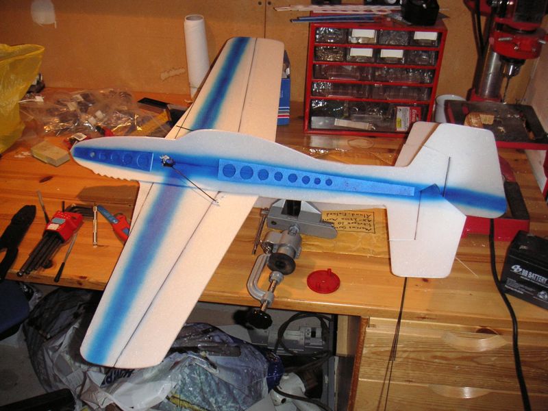

Min tredje Sally är på gång. Ett servo måste fästas, stötstängerna sättas fast ordentligt samt lite småsaker till. Skall flygas vid nästa inomhusflygning! :D
