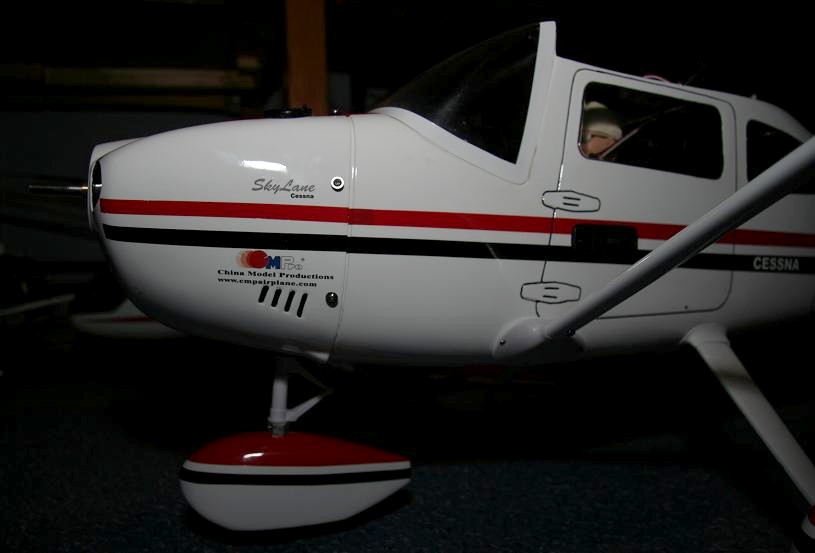

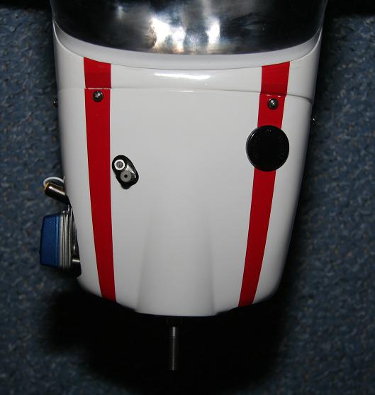

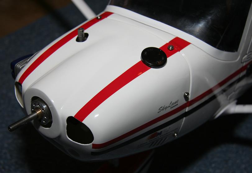

Lite mer fixat. Blir en del bilder... men va s*** gör det.

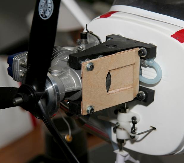

Staget till motorn på plats.
Och så ska kåpan på plats. Bara skruva dit. Jonä... ska passas in också. :oops:

Nu står min Cessna 182 på bordet igen. Jag satte på motorkåpan
och den passar perfekt på sin plats, men motoraxeln sticker ut
rätt så snett. Så jag började kolla lite hur det står till med motor-
axelns vinkling neråt och till höger.
Oscar, har du nån bricka bakom din motorbock eller monterat motorn
snett på något sätt?
En sak jag inte fattar är varför torpedväggen lutar bakåt när man
måste montera motorbocken snett ner 2 grader.
Och normalt skall ju motorn vara riktad lite åt höger, men på
detta flyg är torpedväggen rak (sedd från vänster till höger).
Men det kanske är som på riktigt, att fenan är sned... hmm.
Jag har två brickor bakom dom två översta motorbocksfästena
så om man jämför med torpedväggen lutar motorn 2 grader
neråt. Men inte jämfört med flygkroppens korda som jag lärt
mig att den skall luta 2 grader neråt ifrån. Skissen visar också
så. Så kanske man borde sätta ännu mer brickor?

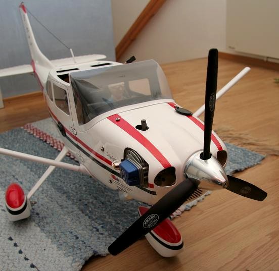

PostPosted: Sat 25 Jul 2009, 19:05
Det har ju hänt en del på flyget lite nu och då.
Som det ser ut nu så är det inte så mycket kvar.
Lite bilder som jag inte lagt in tidigare:
Målade insidan för att det skulle se lite mer skalalikt ut när man inte
ser allt trä lika lätt. Samt började med fönstren osv.
Lade dit stagen.
Och så målade jag skarverna på dörrarna av nån anledning.
Har också monterat noskåpan samt lite elektronik. Kommer mer bilder på det senare.
PostPosted: Mon 27 Jul 2009, 22:40
Mer bilder...

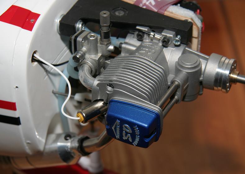

Sullivan ombordglöd.
Strömbrytare med ladduttag. Dom här måste ju va smidigaste brytarna för metanolare? =)
Tanklock!
Hål för hög o låg-skruvarna.
Spinnern vart ju i mitten till och med.
Blå topp! ;-) OS FS 70 Ultimate (med förbikopplad pump)

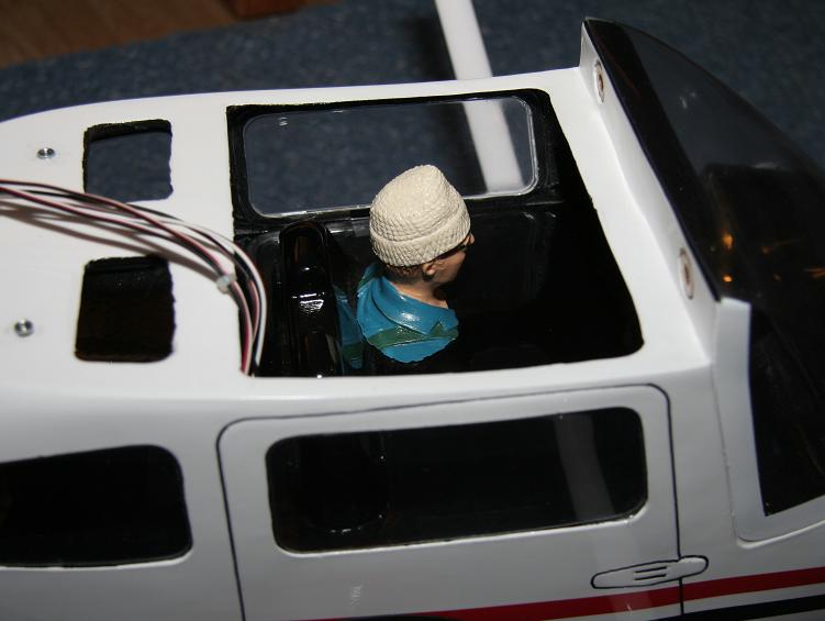

Gubben på plats! Ser så märkligt ut utan... ett måste.
Och så är stagen på plats.
Vad är kvar?
- Ackvarnare
- Måste väl vara extra ack för ombordglöden, eller?
- Ny spinner och propp (3-bladig)
- Och jag kom på att jag inte har nån mottagare heller och jag kommer inte köpa ny, så jag måste lösa det på nåt sätt.
- Sen är det bara balansera och flyga.

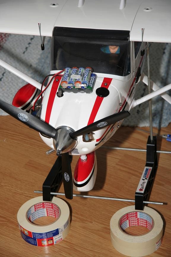

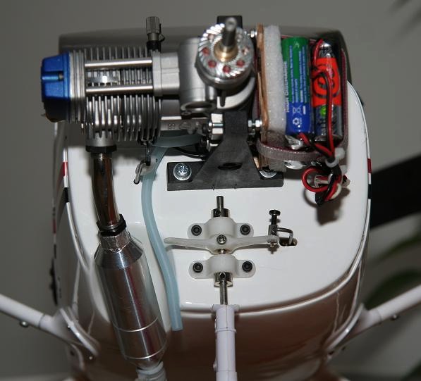

Placera ackarna?
Eftersom alla delar är på plats på ett eller annat sätt, så täntke jag testbalansera för att se var tyngdpunkten hamnar.
Det visade sig ju att flyget var väldigt baktungt (som flera redan erfarit). Mitt mål är att inte använda extravikter.
Nedan ser man var jag blir tvungen placera acken för mottagare och servon samt acken för ombordglöden. Typiskt.
Nåja, fick bygga en hållare för ackarna bara och dra in kablaget.

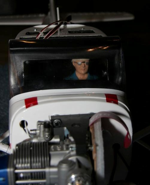

PostPosted: Sat 19 Dec 2009, 13:46
Gubben på plats!
Gubben har vart på plats flera ggr, men nu har jag inget mer att göra "dit in".
Har nu även dragit strömmatningen till ombordglöden vilket jag märkte att jag
hade glömt när jag skulle testa. Så här blev det innanför och sedan gubben
och plattan på plats.

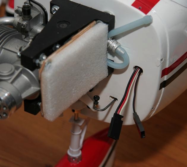

Ackplattan
Dämpmaterial på ackplattan samt hål för kablaget.
Man ser även bränslefiltret samt slangen som skall
till tankningsanslutningen.
Ombordglödskontakten för glödstiftet på plats och

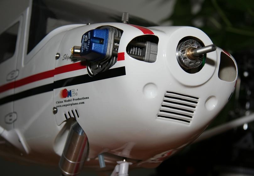

Noskåpan!
Noskåpan var klar sen tidigare, nu sätts den på plats.

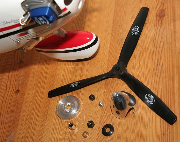

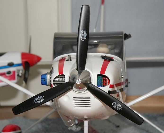

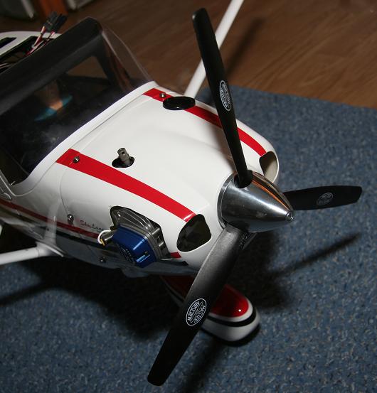

Propeller och spinner!
Dags för propeller och spinner. Nedan ses delarna samt hur det vart.
