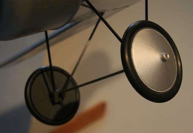

Navkapslarna var vita, fälgarna var smutsgula.

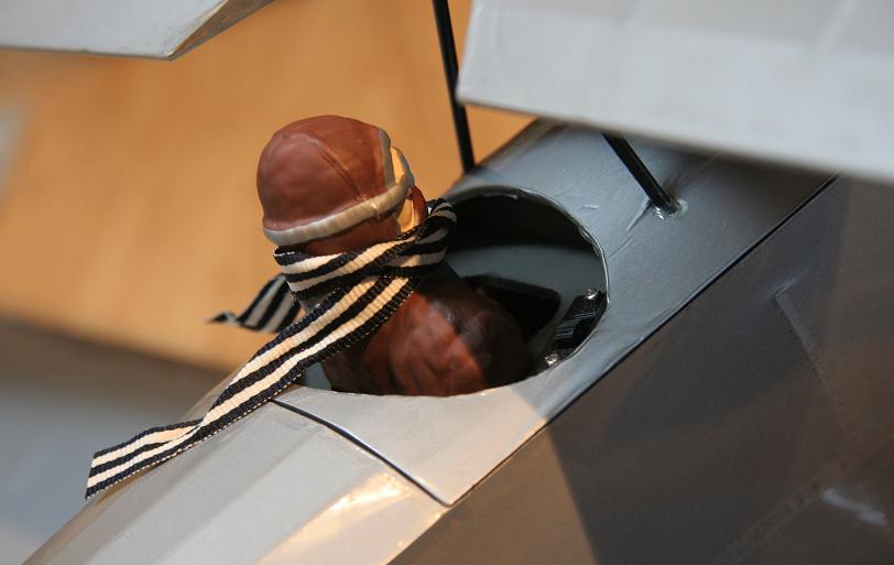

Sittbrunnen är mörkgrå med ladduttag samt strömbrytare.
Ackvarnare blir det där med. Gubben fick sig en scarf...

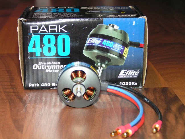

Har själv en park 480 och den har kraft till mitt 3D flyg, kör den i min Mini ShowTime http://www.e-fliterc.com/Products/Defau ... quickSpecs
Jag skulle gå på den lite svagare park 450 till ditt flyg http://www.modellhobby.com/product_info ... ts_id=1350
E-FLITE - PARK 480 BRUSHLESS OUTRUNNER MOTOR, 1020KV
Antal Celler (Lipo) 2-3
kv 1020
Vikt 87 g
Effekt 300 Watt
Modellvikt 500-850g
Rek. propeller 10x5 - 12x6

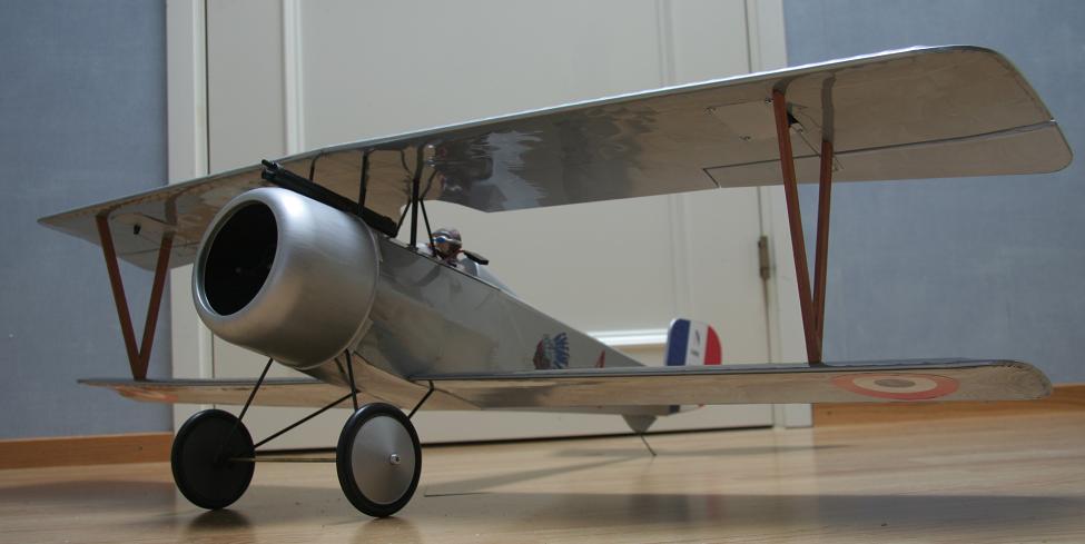

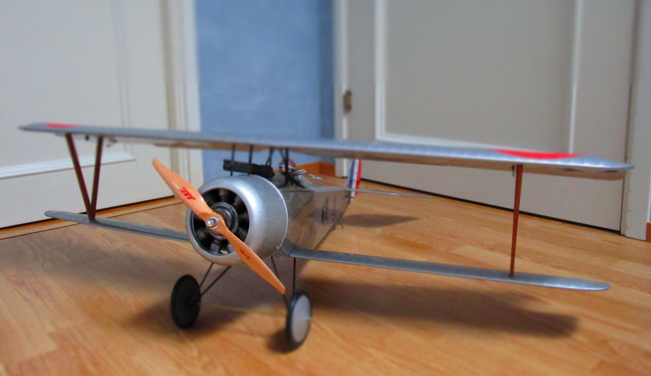

Hade några till bilder! =) Flyget hänger numera i kökstaket. ;-)
Målat lite detaljer...(ser lite skavanker nu på bilden som jag måste fixa, haha)
Målat och fixat på plats vingstagen.

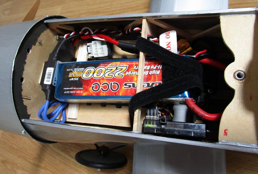

 Post subject: Re: NIEUPORT N-17
PostPosted: Thu 31 Jul 2014, 14:22

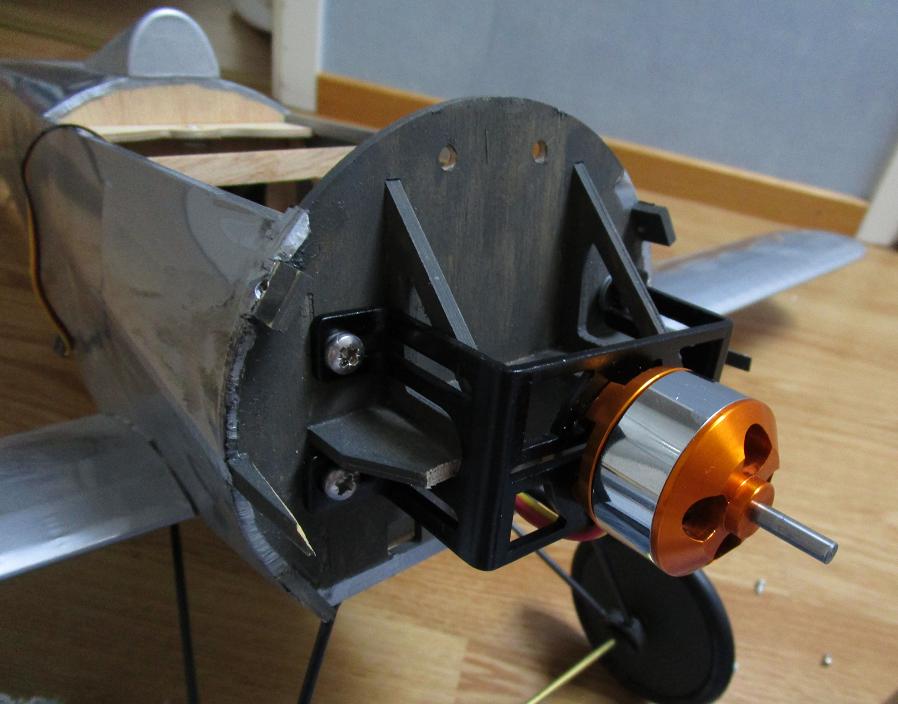

FLYGKLAR!
Nu är den flygklar. Jag tog ett ryck, hängde ner den från taket och monterade motorbock,
motor, spinner, propeller, ESC, mottagare, fäste för ack och balanserat upp färdigt med en
GensAce 2200 3S LiPo. ;-) Det är inte det smidigaste att byta ack på denna. Den är gjord
för 4-takts metanolmotor med tex NiMH-ack. Den har nu färdigt brytare och ladduttag för
det, men det blev ju el, så nu är det aningen mer jobb byta ack: Haka ur vingstöttorna,
skruva upp skruven, lirka ur hela locket med pilot och övre vinge utan att knäcka maskin-
geväret, koppla ur skevservokabeln ur mottagaren, dra ur ack-kontakten, dra av kardborre-
bandet på bägge sidor, dra ur acken. Phust! Det omvända för att få tillbaks acken. Nåja,
man verkar flyga rätt länge på en ack, motorn behöver inte snurra så fort för att dra fram
flyget verkar det som. ;-)

Använder en ESC som har koll på LiPo't. En HiModel Balancer 40A ESC.
http://www.himodel.com/electric/HiModel ... R-40A.html
Den väger föresten 828 gram utan ack och 1040 med ack.
