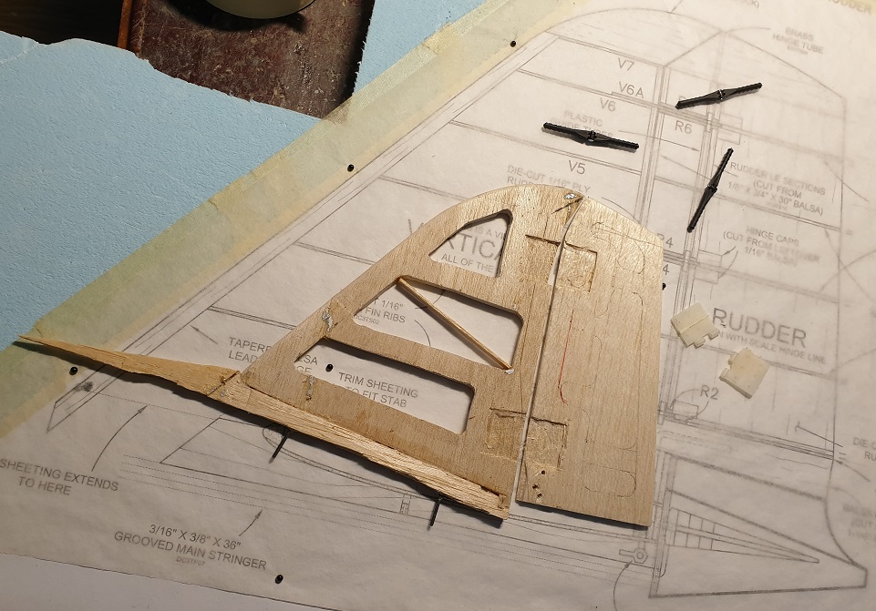

Många DC-3-byggsatser förenklar sidoroder och höjdroder genom att sätta rakt vanligt roder där gångjärnen är.
Och vissa har en liten variant så det "liknar" lite i alla fall, typ som det var på denna Dare DC-3.
Tog bort gångjärnen, de var på vänstra sidan så gångjärnslinjen var inte centrerad.
Finns enkom verktyg för att centrera gångjärn (jag köpte för länge sedan, använt få gånger, men funkar fint).
Eller så använder man skalpell på frihand.
Jag använde Top Flites ritning för att apa efter.
Hur som... FÖRE:
Men, jag gillar det unika DC-3-rodret där gångjärnslinjen inte är i framkanten på sidorodret.
Och... EFTER (pennan pekar på gångjärnslinjen):

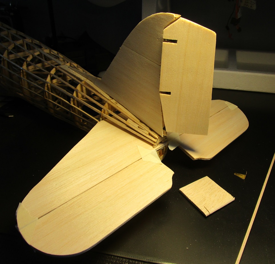

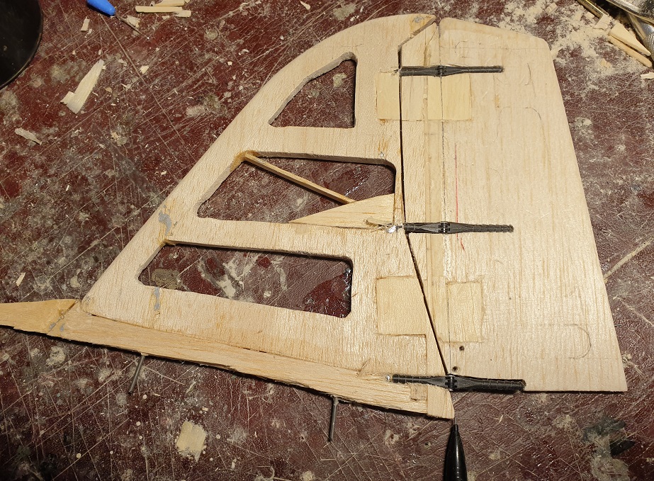

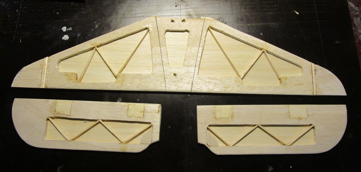

Byggt vidare på fena, sidoroder, stabilisator och bägge höjdroder
Skulle säkert ha varit OK att bara klätt dessa,
men eftersom jag kommer planka hela flyget med 1 mm lättbalsa-flak,
så blir det så på dessa också. Ena sidan plankad.
avlägsnade även här de platta gångjärnen och ersätter dem med DuBro pinngångjärn.
Stabilisatorn och bägge höjdroder börjar få rätt DC-3-form.
Provisoriskt på plats och sidorodret har fått sina DC-3-speciella gångjärn.
Återstår här att slipa till rundade framkanterna och slipa ner bakkanterna på stabilisator och fena samt sidoroder och bägge höjdroder.

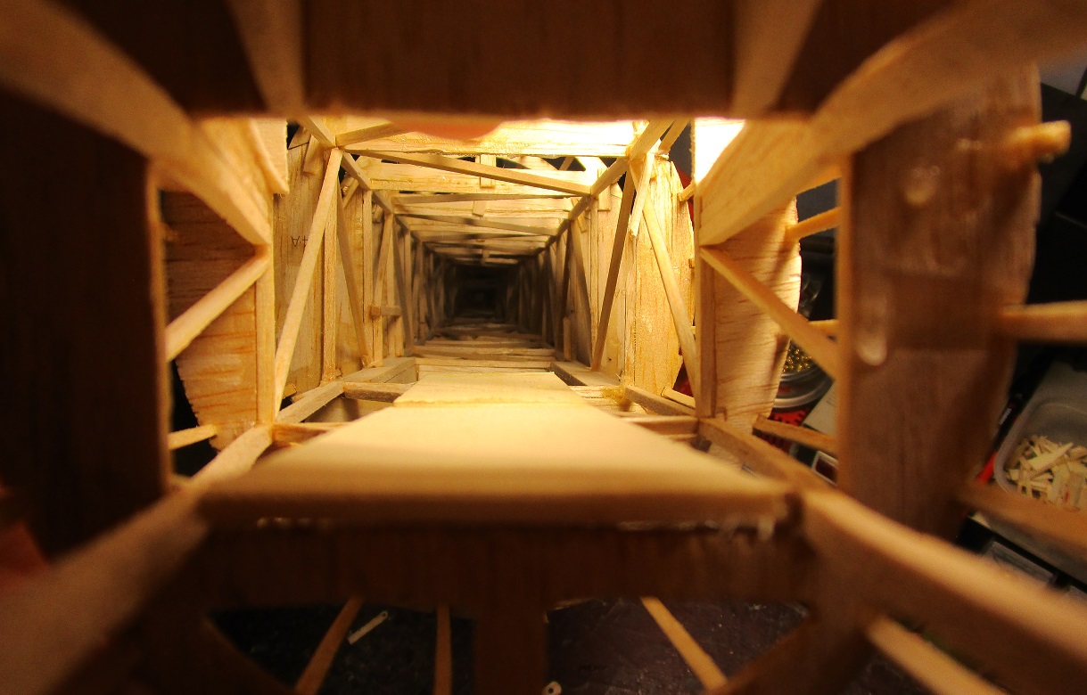

Fotade insidan, lite skevt, men det gör inget, riktar hela kroppen (och vingen) så utsidan blir bra.
Här ser man ack-plattan.

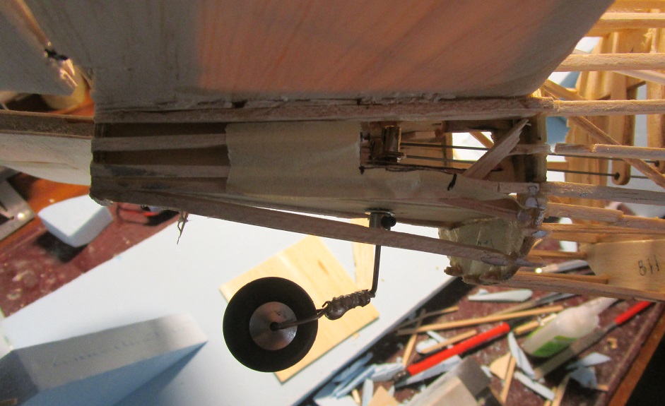

Riktade och fixade klart sporrhjulet. Blir en lucka under stabben på höger sida för att fästa allt inne i kroppen.

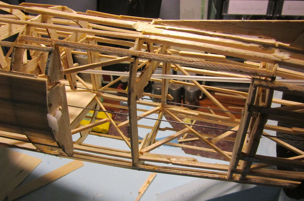

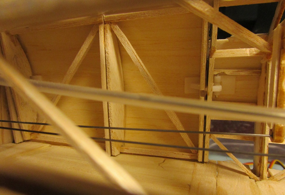

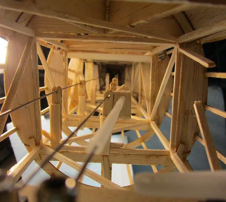

Har monterat sidoroder- och höjdroderservo på plats.

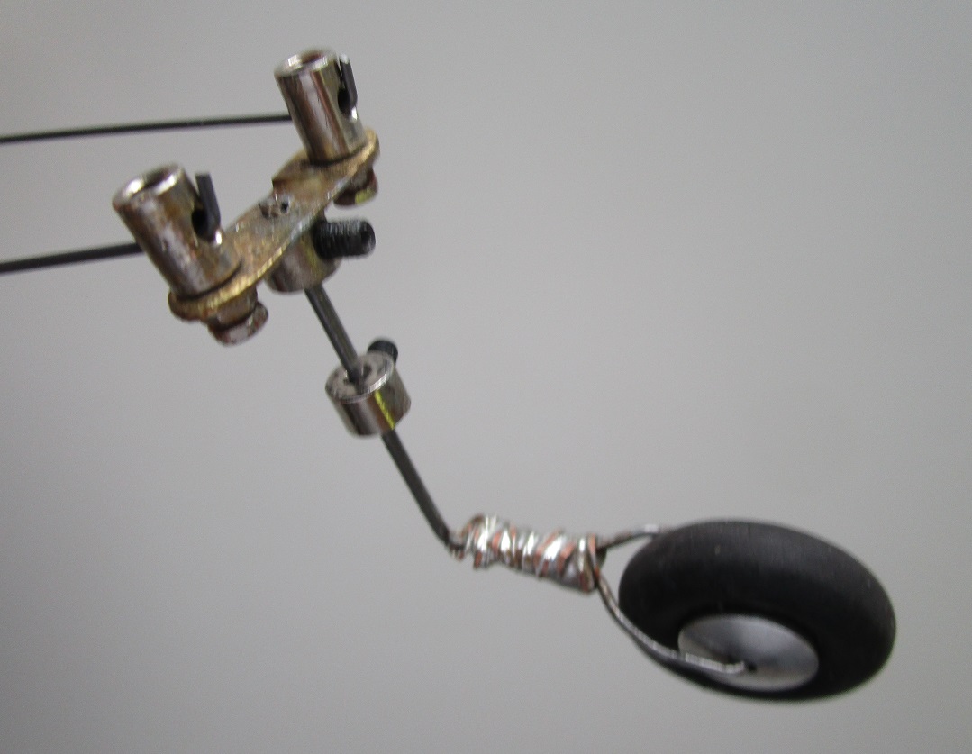

Och dragit stagen för sporrhjulet och sidorodret.
Obs, bilden är upp och ner, stagen hänger från taket numera.
Sporrhjulet är på plats igen.
Det går att montera bort senare.
Man kommer komma åt skruvarna genom att ta bort sjärtkonen och en liten lucka under stabben som ses på denna bild.

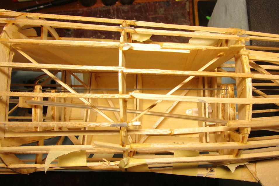

Litet flyg, men nog måste öppningsbara lastdörrarna vara på plats.
Så jag började kapa av ribsen och stärka upp steg för steg, här halvvägs klart.
Förstärks inte konstruktionen börjar stjärten tordera/vrida sig.
Förstärkningarna kommer räcka för att styva upp det mesta, men plankningen styvar upp det sista.
Och jo, den där mittersta balken ska bort. Det blir det intressanta.
Det är ett ännu större hål där servona finns och det är väldigt styvt, så det går.
Jag har korsmätt kroppen mot fena och stabilisator så det inte blir fel.

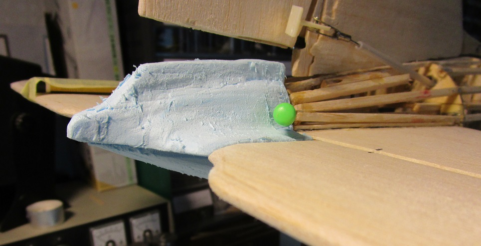

När jag tog över flyget fanns ingen stjärtkon, höjdrodrena var byggda som ett enda roder.
Det borde ha kommit med en stjärtkon i byggsatsen, men den kanske är kvar i gömmorna hos nån av förra ägarna!?
Jag började göra en egen i foam. Ska sen spackla den och slipa till formen rätt och sedan göra konen i glasfiber med 25 g-väv.
Sidorodret ska förlängas ner till stjärtkonen.
Stjärtkonen är designad utgående från Top Flite-ritningarna.
Den har inte exakt rätt form nu, bara grovt tilltagen för att få måtten rätt.

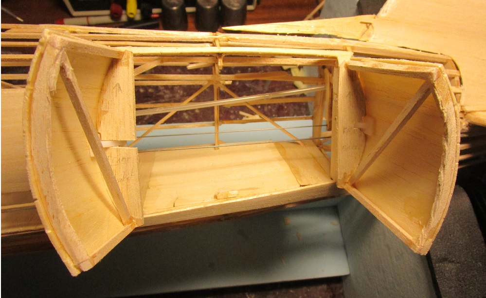

Lastdörrarna
Sågade ut hålet, lagt golv, går ej ha dubbla gångjärn per dörr (går säkert, men för smått), så det blir ett stabilare per dörr.
Dörrarna, ännu ihop.

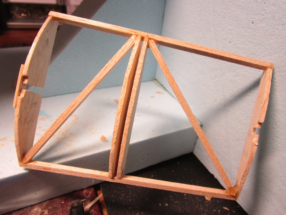

Jag sågade ut spanterna och fixerade dem i flygkroppen.
Sen fäste jag listerna med allt på plats i flygkroppen.
Sen tog jag ut konstruktionen...
...och sågade upp till två dörrar.
Här är de hängande i luften ca på plats.
Nästa steg... Klokast är att fixera dörrarna på plats, sen limma fast plankningen och täcka över dörrar o allt.
Då kommer dörrarna att hamna på rätt ställe så det inte blir olika höjd på plankningen eller nåt sånt.
Medans plankningen är där så limmar jag fast gångjärnen innifrån.
Kul småpyssel och blir säkert att se bra ut när klart.

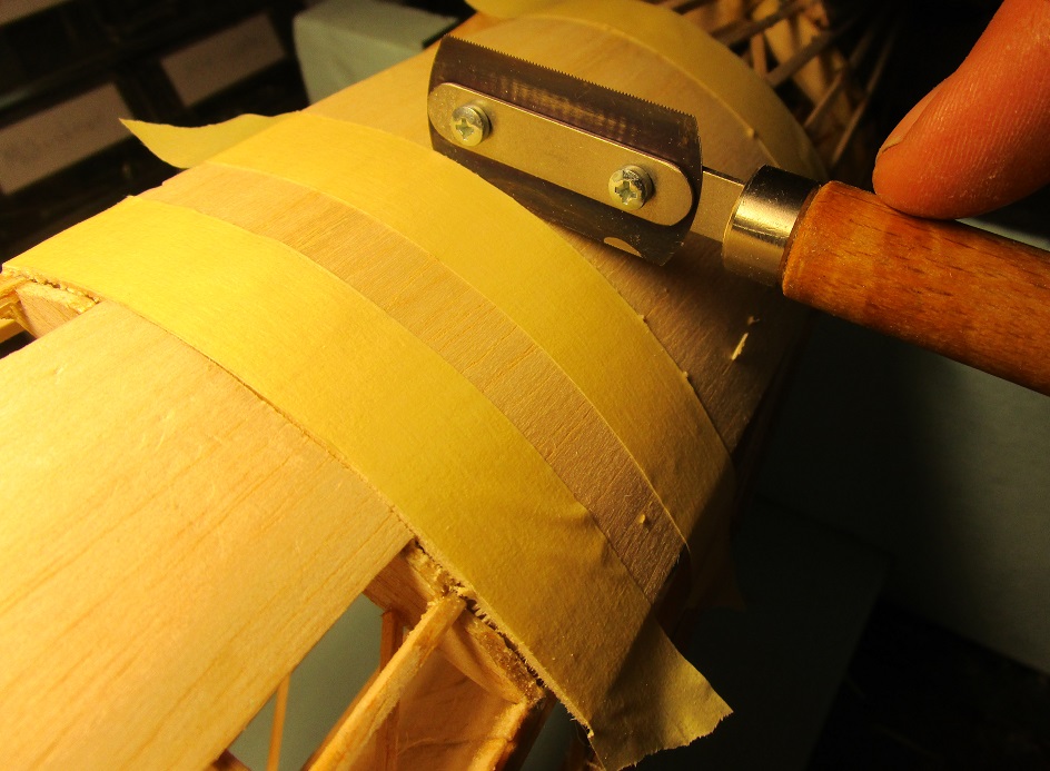

Sen använde jag en utdragen skalpell bakifrån längs med ytterkanten (längs med dörrposten alltså) runt där det skulle kapas.
På utsidan såg det då ut så här.
Tejpade "linjer" mellan dessa hål och sågade med bästa balsasågen jag har. Tack Atte som fixade!
Den har så fina tänder på ena sidan, syns knapp, så den skär igenom balsa som smör.
En vanlig skalpell skär inte i närheten så bra.

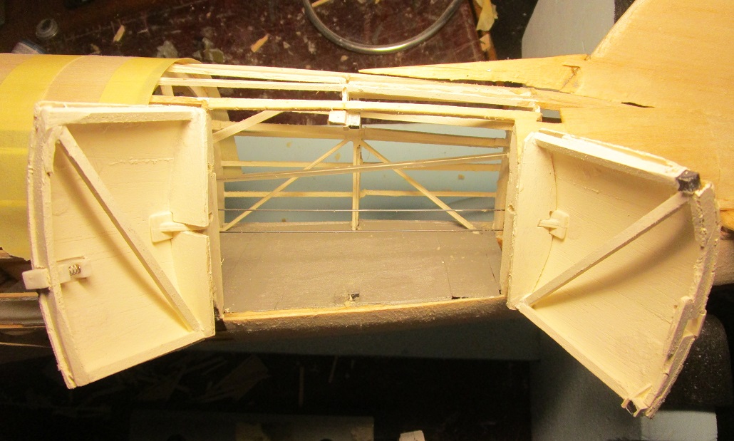

Sen var det bara att öppna dörrarna och konstatera att limmet inte tagit överallt eller så missade jag säkert nån fläck.
Fixade dom missade limningarna och sen gick dörrarna fast, trögt och bändigt...
Jag hade ju glömt såga ut dörrarnas långsidor som möts mot varandra i mitten, jämför med bilden 5306 ovan.
Efter lite justerande och filande samt lagt till lite balsa här och där samt dörrstoppare så funkade dörrarna som de skulle.
Den bakre större dörren ska fast först, sen den vänstra dörren. Och tvärtom när man öppnar.
Nu gäller det att klura ut nåt sätt att hålla dem fast.
Magneter finns att köpa, små såna. De kan dock bli lite våldsamma om de blir för stora.
Den bakre dörren behöver bara hållas fast på nåt vis, kanske ett vridvred som låser uppe och nere?
Eller som det är byggt på klipparhangaren med lås nere och uppe på ena dörren.
Den främre dörren måste ha nåt lås av nån sort.
Jag har bara stora lås...
Får väl bygga ett eget lås annars...
Dörrarna går dock inte att öppna lika mycket som originalet, bägge ska kunna öppnas helt upp åt sidorna och ligga an mot flygkroppen.

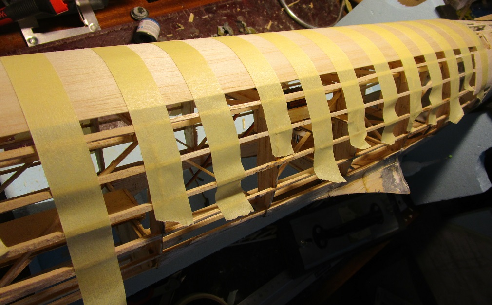

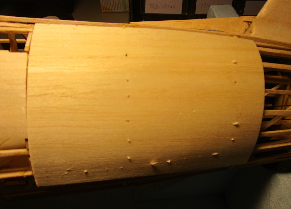

Plankning börjar ta fart

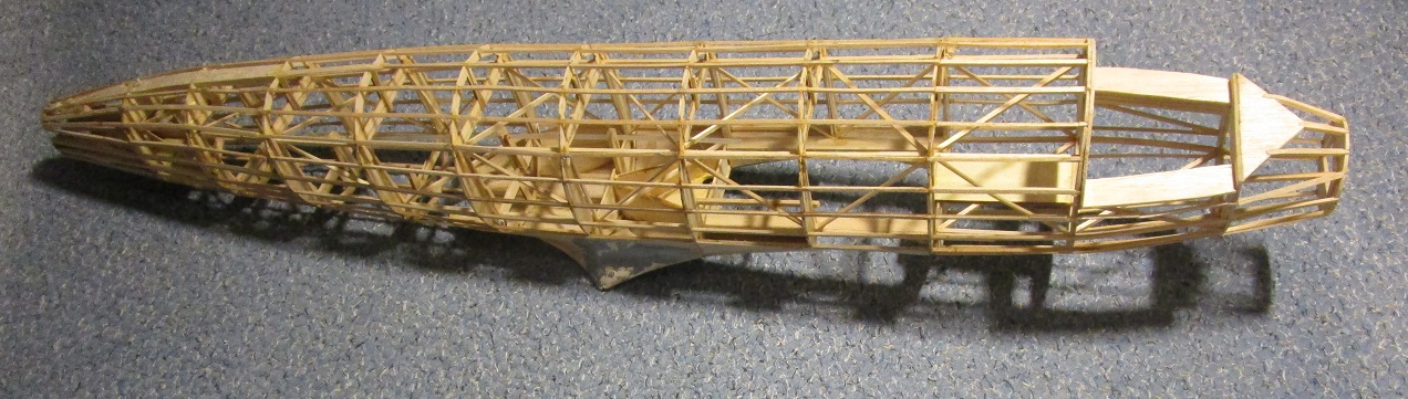

Kroppen i sig är rätt rak som en tub, bara att slipa ramverket jämnt, sen limmade jag dit en skiva från fena framöver.
1 mm balsaflak finns i olika hårdhet, nu minns jag inte vilket denna var, men lättaste (och mjukaste samt sköraste) är runt 10 gram per 100x1000 mm.
Den behöver inte värmas eller ångas, den böjer sig så bra ändå, men bara ena vägen, andra vägen är den bändigare.

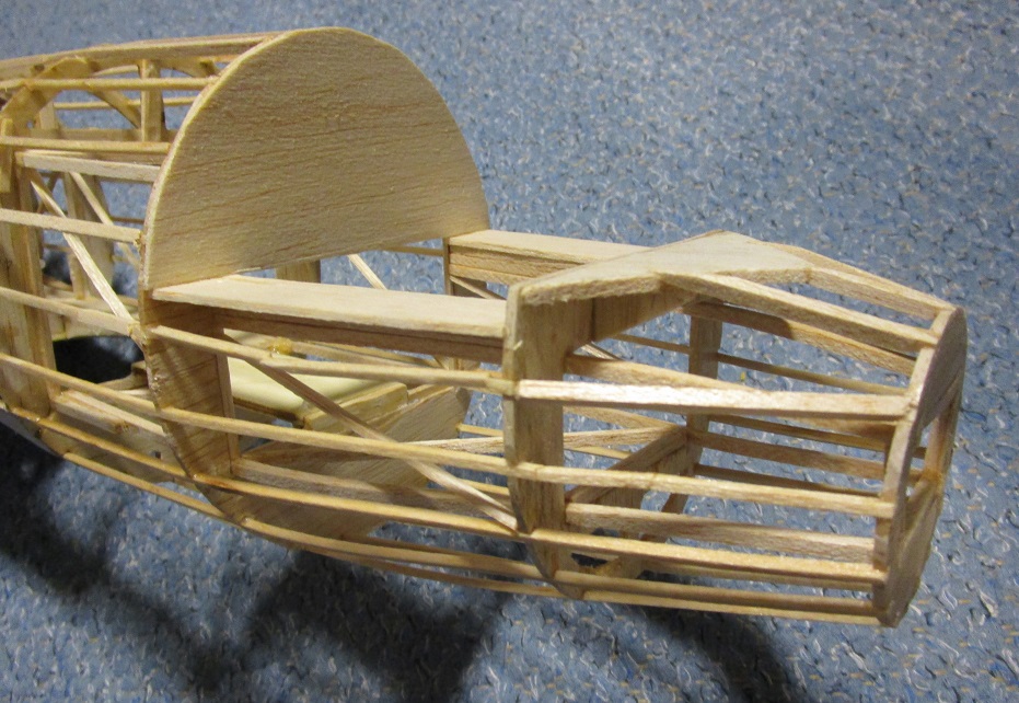

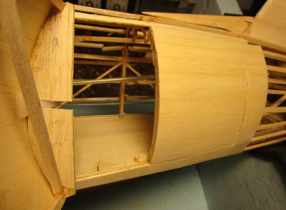

Nosen samt på bilden nedan som visar stjärten är lite knepigare. Att såga till rätt lönar sig inte, är lättare att såga till så nära man känner sig bekväm, sen slipar man till formen med sandpapper på block. Man får slipa till böjarna också, men det går fort med sandpapper på 1 mm balsaflak. Före jag klär så lättspacklar jag där det behövs.
När man öppnar lastdörrarna så borde det ju inte bara vara vanligt RC-flyg-look, helt och hållet.
Jag lade in golv en bit tidigare, målade det alu och resten av insidan är vit.
Ser så ut på bilder av riktiga flyget.
Men alla pinnar och strån är inte där på ritkiga flyget förstås, men lite roligare om det liknar, lite...
Ska fixa snyggare och måla vitt en gång till sen.
Det enda praktiska med lastdörrarna är att man lättare kommer åt stagen, fast det inte behövs.
