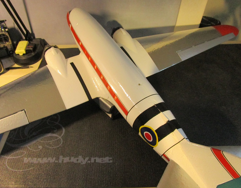

 Post subject: Re: Dynam DC-3/C-47 Skytrain/Skybus (Plane Savers C-FDTD)
PostPosted: Thu 29 Jul 2021, 15:23
Posts: 31955

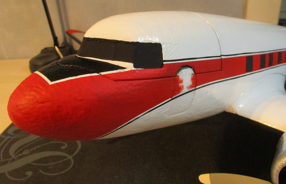

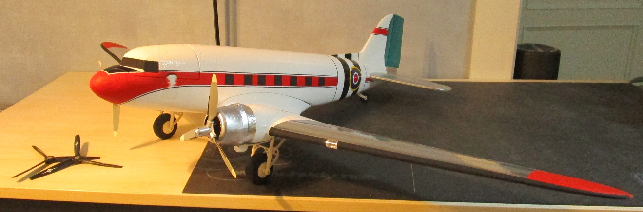

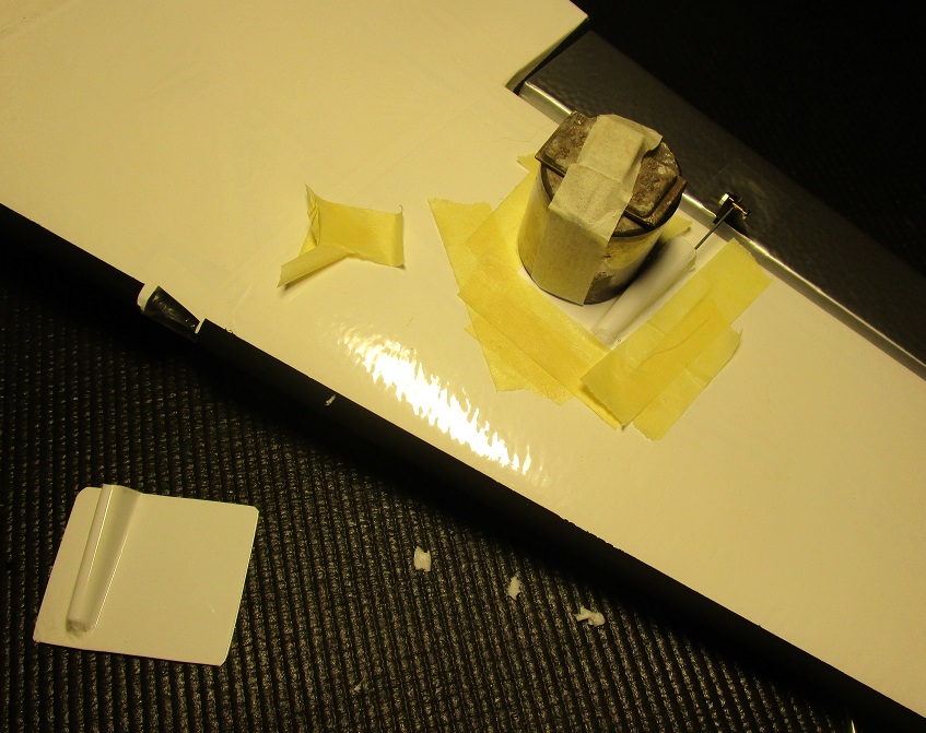

Målar och tejpar...
Pysslar lite nu och då med denna, går rätt smidigt.
Målat det röda klart.

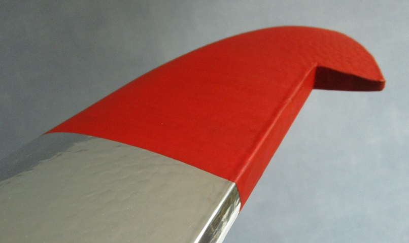

Här ses ena vingspetsen.
Gillar den gula tejpen man använder när man tex airbrushar, blir så bra skarver.
Den röda är målad med pensel.
Originalet är ju målat med rulle!

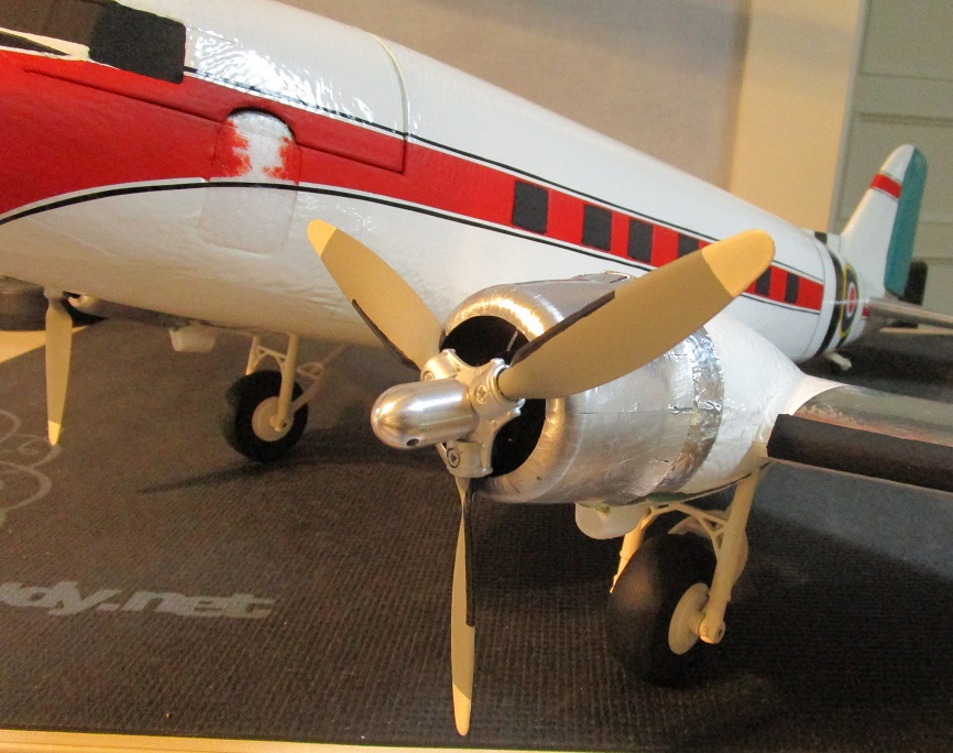

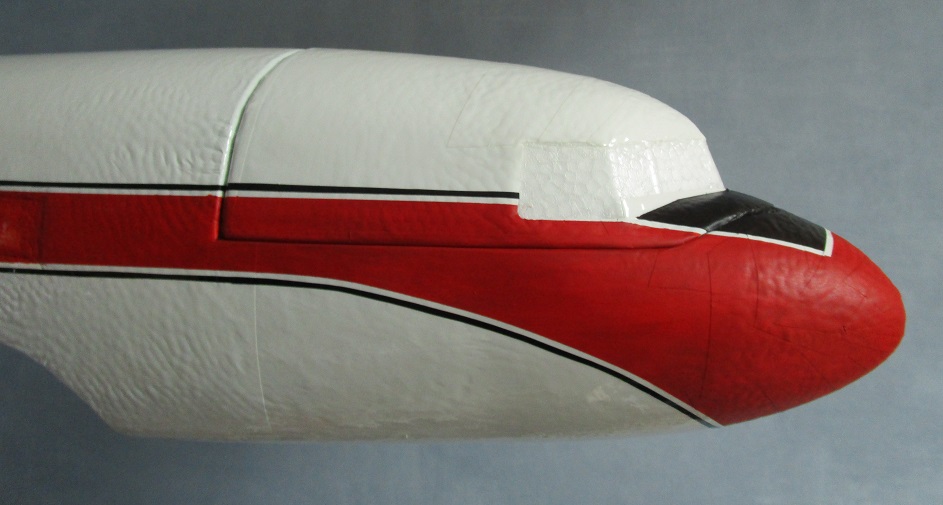

Nosen börjar ta form.
Det svarta på nosen är målat, linjerna är dekaltejp.
Den icke-raka bakänden ska få ränder (som jag målar) och sen det där märket vad-det-nu-heter.

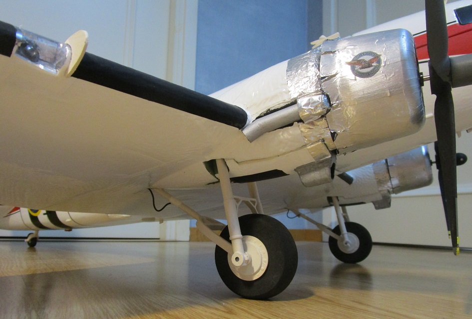

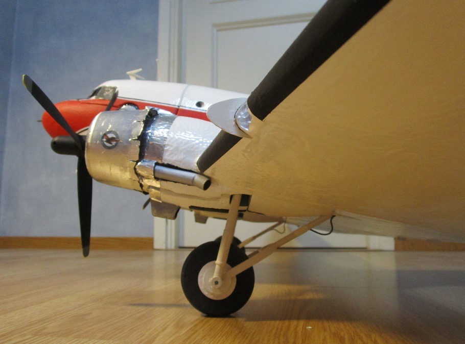

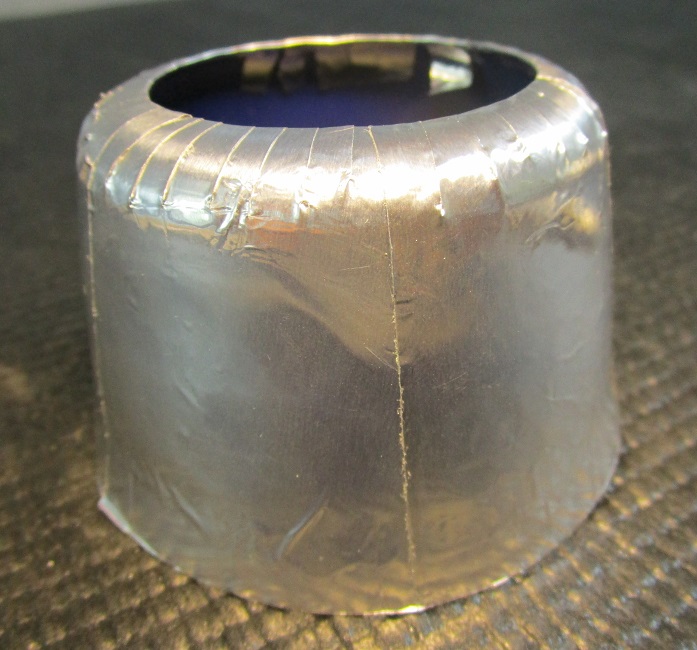

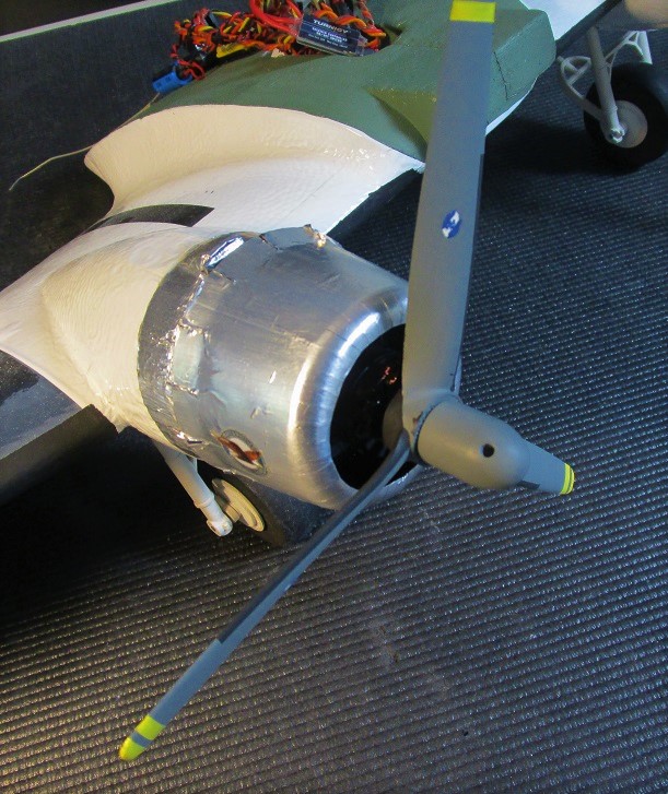

Motorkåporna går inte att måla så det liknar nåt.

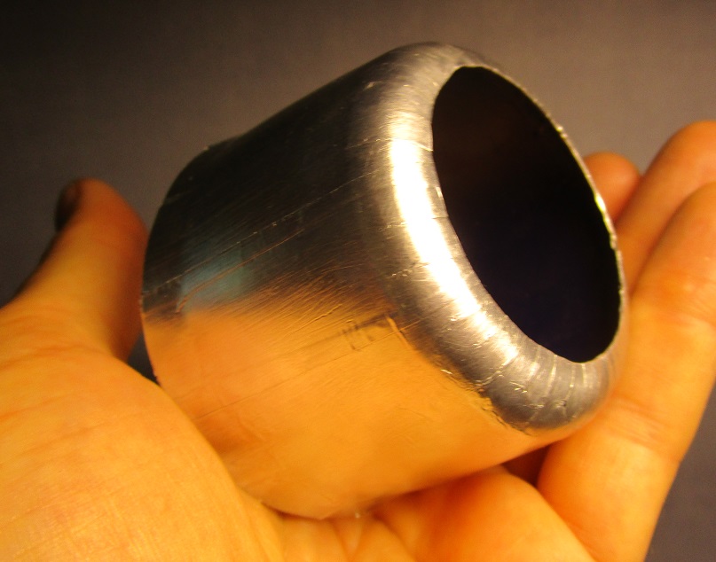

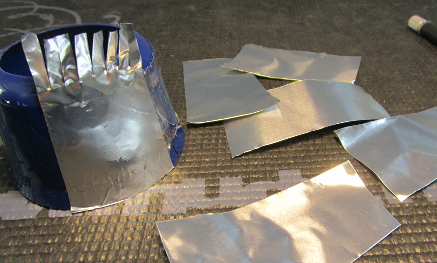

Så jag klär dem med aluminiumtejp istället.
Det är rätt formbart.
Så efter jag täckt kåporna så kan man gnida med tex nagelovansidan för att jämna ut.
Kåpan är så tunn och mjuk så något metallverktyg går inte använda.
Sen slipa med slipduk så den matta slitna alu-ytan kommer fram.
Går att slipa vidare, får se senare.

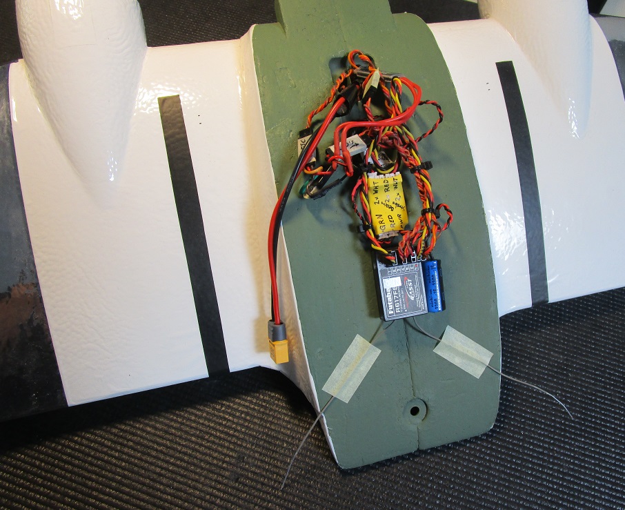

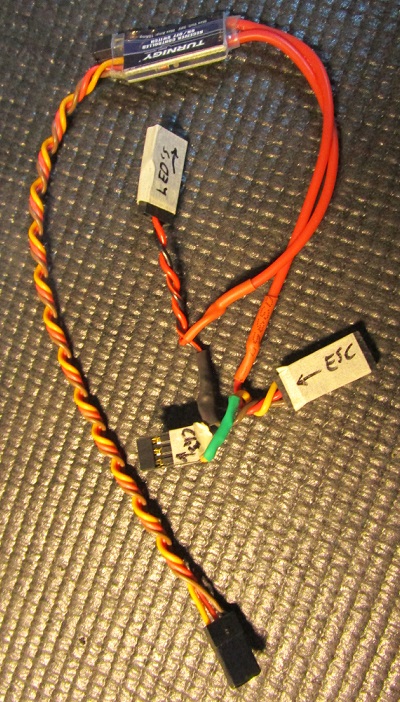

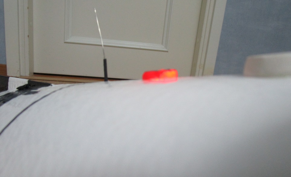

Eftersom jag inte vill att ena ESCens BEC ska driva allt på flyget så har jag delat upp servon på ena BECen och LEDarna på andra.
Dessutom så har jag satt en elektronisk switch (styrbar via sändaren) på LEDarna.
Lödde ihop en "vacker" lösning...

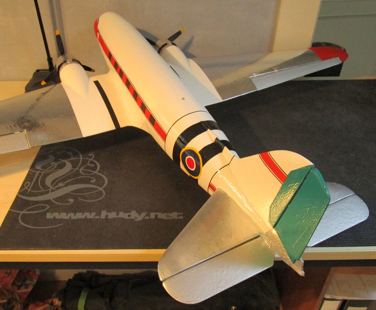

Skevroder, ränder, märke, mm
Skevrodrena är på plats, svarta stegranden på vingarna, svarta ränderna och märkena på stjärten, mm.
Återstår nog en del smått nu, men det närmar sig! :mrgreen:

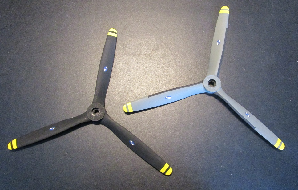

Monterade ihop flyget och satte på motorkåporna löst.
Propellrarna som är på är bara lånade från HobbyKing DC-3an.
På riktigt så är ena propellern svart och på andra sidan mörkgrå.
Rätt propellrar ligger på bordet, Master Airscrew.

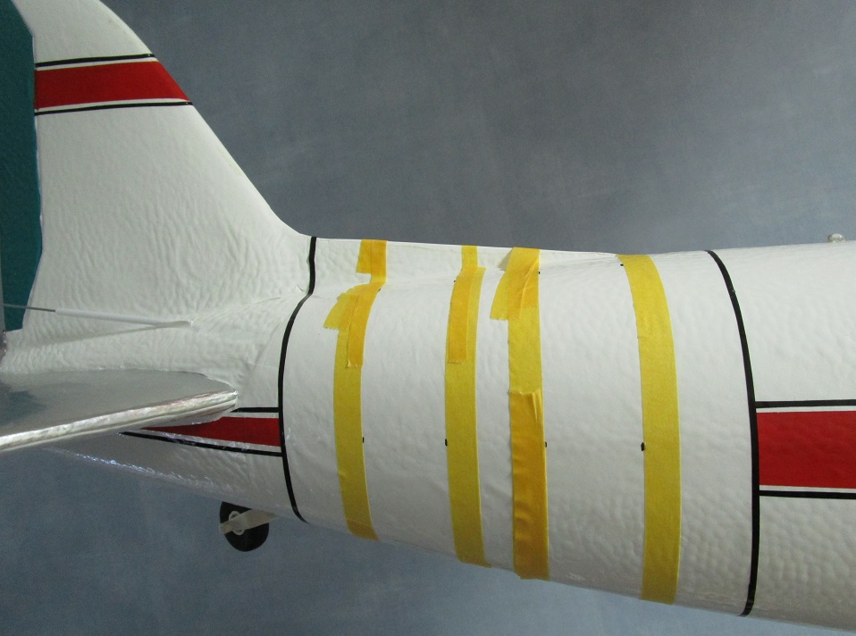

PostPosted: Sat 26 Mar 2022, 16:12
Posts: 31955
Status-Update!
Borde skaffa färg till sidorodret för denna, rätt grön. Klädsel eller färg. Vad är det mer kvar då... fönster tänkte jag skära ut av tunn lexan och måla svart på insidan så jag kan limma fast dem där fönstrena ska vara. Nåja, finns en lista på detaljer kvar. Men RC-mässigt är det inte mycket kvar. Alla servon är på plat, ESCarna, motorerna, ljuset, osv. Den hänger i taket nu. Tror jag gör denna klar efter SpeedBob 1060.

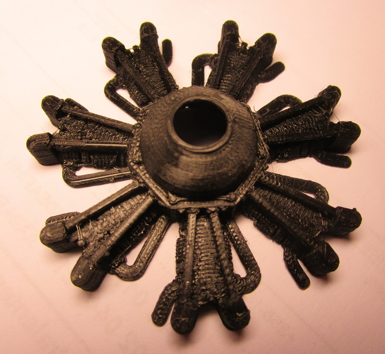

Detta flyg har ju inte dummys på de 7x2-cylindriga radial-motorerna. Hittade STL på nätet och skalade ner den till 59 mm så den skulle passa motorkåporna. Men jag hade fel inställt när jag printade, ska ändra och printa en till och se, ser lite oredig ut. Den ska fästas på insidan av motorkåpan. Ska målas med gun metal och alu sen så den ser lite mer rätt ut.

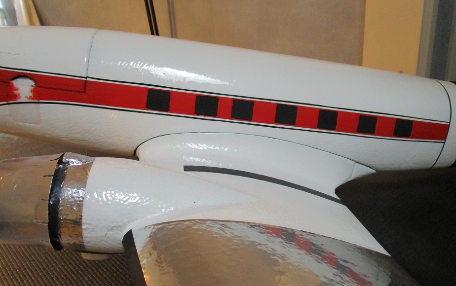

Propellrarna klara, mm!
Uffe, provade du printa samma objekt? Gick inte så bra va? :-) Är många hopp eller för litet. Minns inte måttet på denna, den är förminskad för att passa i Dynam-flyget, men jag får se hur det blir att se ut, har lite kvar att kolla upp och måtta... samt hur det ska fästas.
Hur som helst... har småfixat på den nu och då. Börjar se ut som folk. Bytte gröna klädseln till en som är mycket mer lik, svår fota som vanligt. Satt på de små bilder jag skrev ut på vanlig 80 grams vitt papper, klippte ut och sen fastlimmade med tunnt lager UHU Por. Gjort klart dem på fenans bägge sidor (8 st). Några kvar dock på cowlings, under ena vingen, osv).

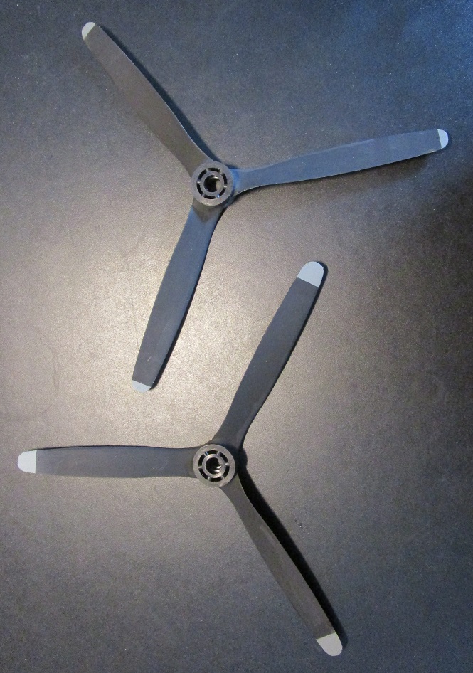

Och så har jag ju rundat av bägge Master Airscrew 3-bladiga propellrar och målat dem skalalika (så gott jag kunde med tanke på hur fort det ändå gick, totaltid). De var blanksvarta så jag fick måla allt.
Håller på skär ut lexan-fönster. De är lite olika stora, men sen ska hörnen rundas av lite, måla "gardiner" på baksidan men inte täckande, sen målar jag ytterligare färg på baksidan om gör att gardinerna får djup. Sen det svarta i mitten och sist fönstrets kant målas vit, sen ska de limmas fast i de fördjupade fönsterplatserna. Alltid lär man sig nåt, kommer se klart bättre ut med blanka fönster än bara målade fönster. Det är alltså EPO bakom fönsterna.
Tog lite bilder i alla fall, rör på sig...

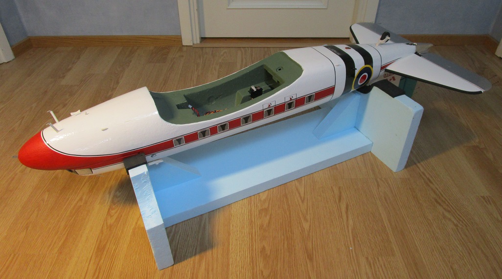

PostPosted: Wed 05 Jul 2023, 13:05
Posts: 31955
Långsamt blir den mer och mer klar...

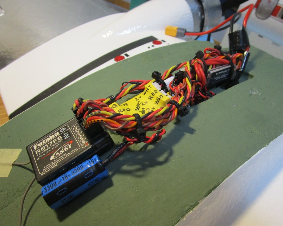

Elektroniken är klar!

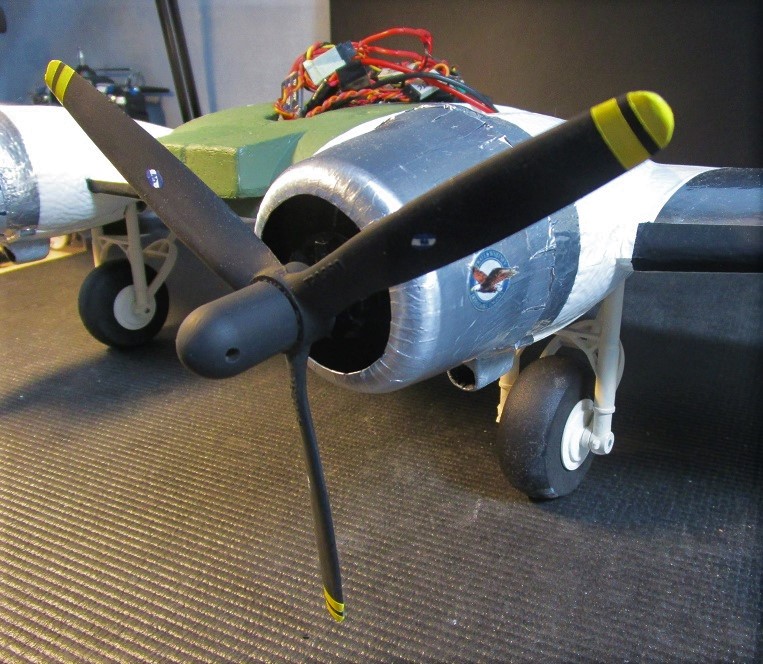

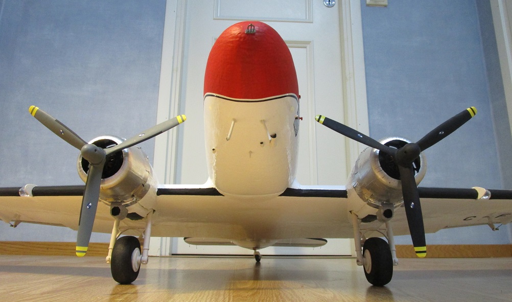

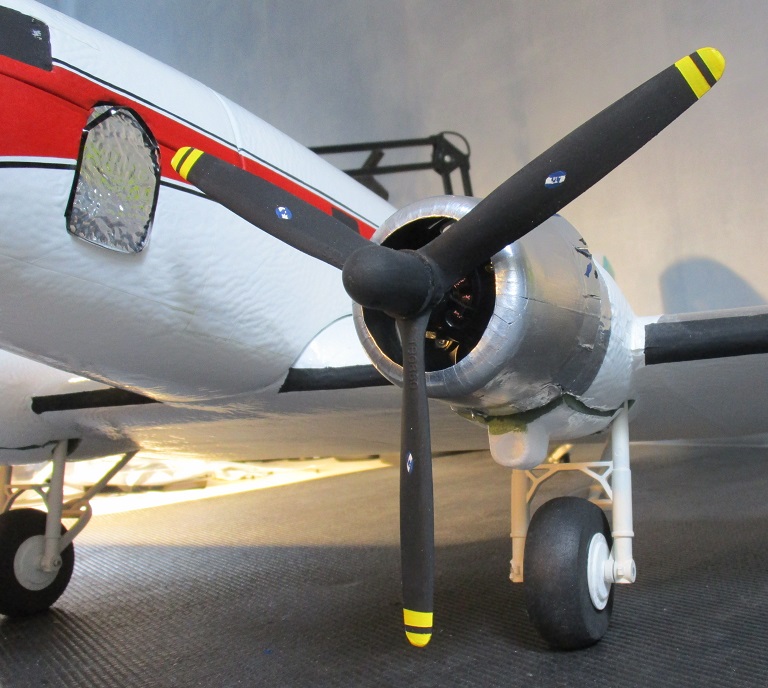

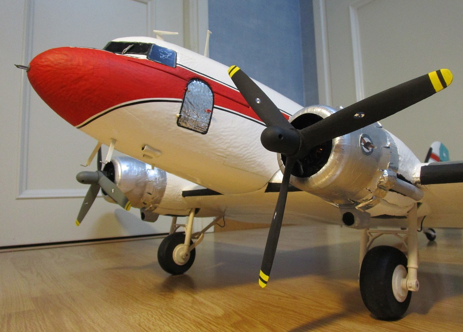

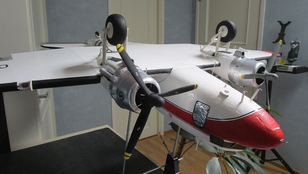

De 3D-printade motor-attrapperna fick inte rum, motorn tog i bakifrån, så jag kör utan, syns ju knappt ändå.
Motorerna är för långt fram eller motorkåporna är för korta.
Men nu är i alla fall motorkåporna på plats, limmad!
Observera svarta propellern på ena sidan och grå på andra, som IRL-flyget! :-D

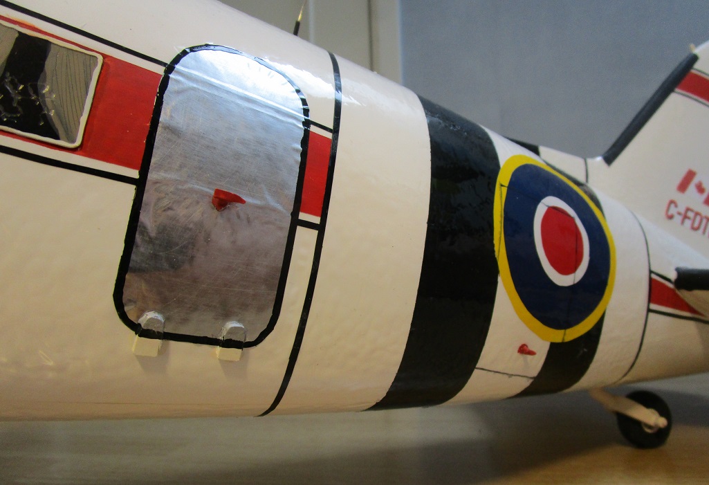

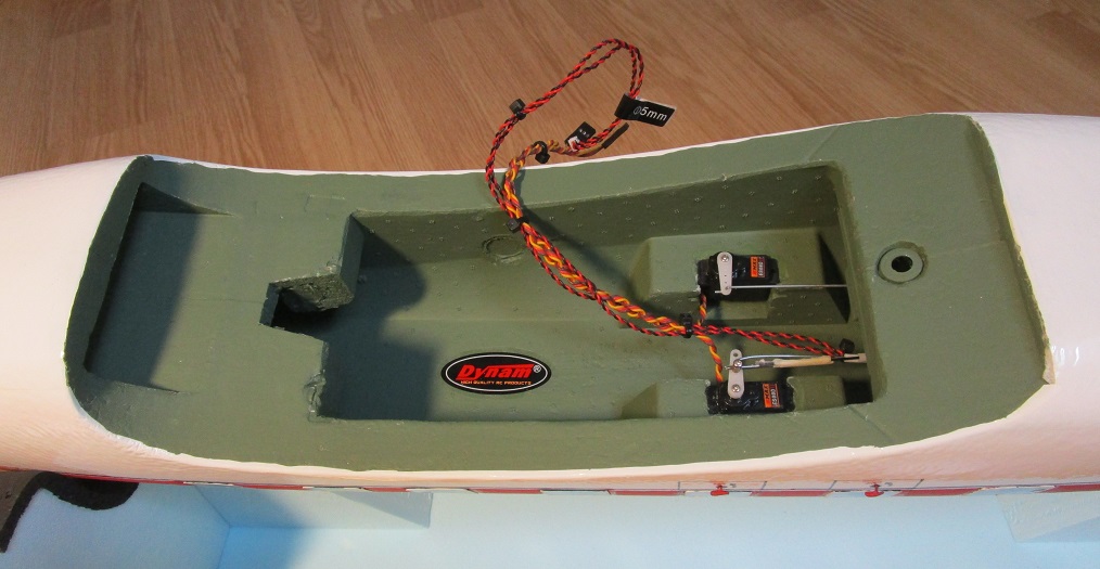

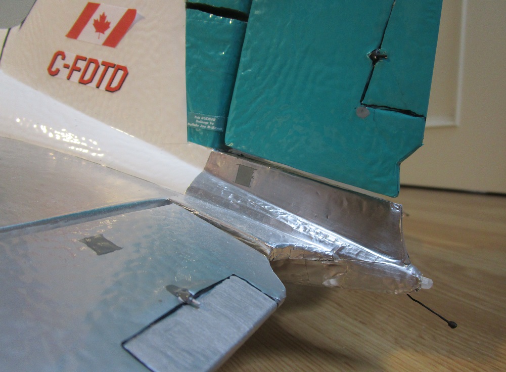

Och så fixades skevservo-hornen och stagen så att servo-locken fick rum utan att något skavde i.

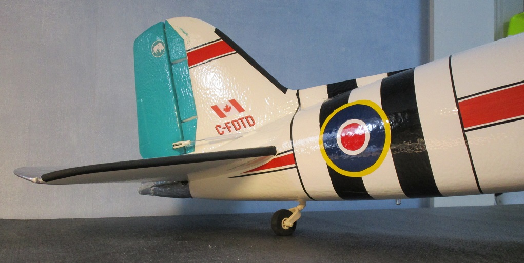

Och bokstäverna (registernumret är på plats.

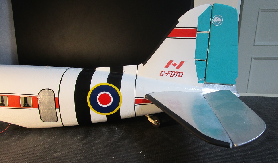

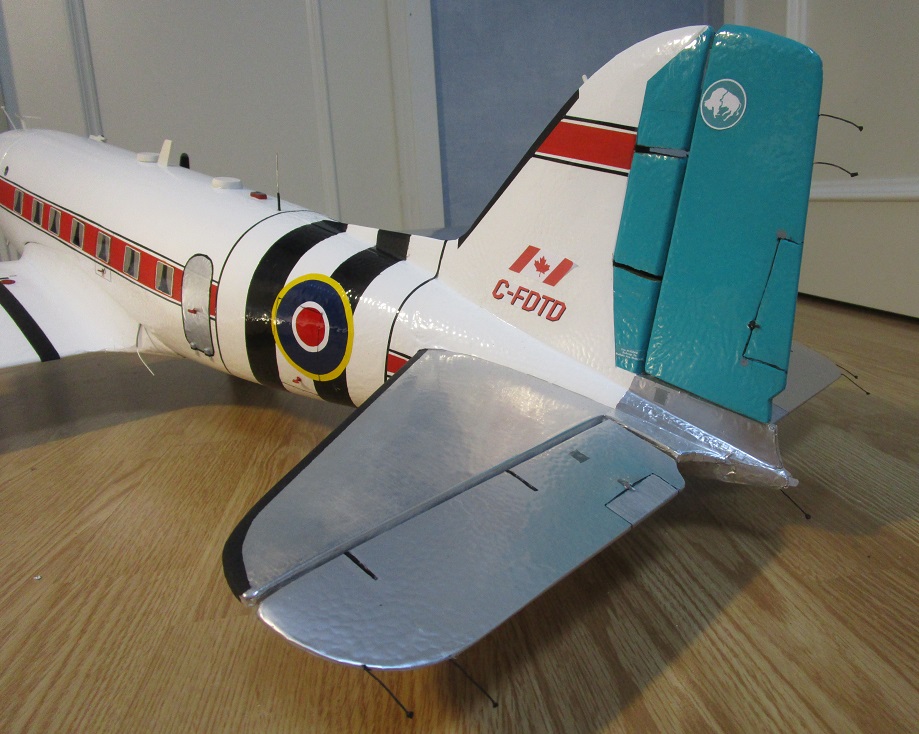

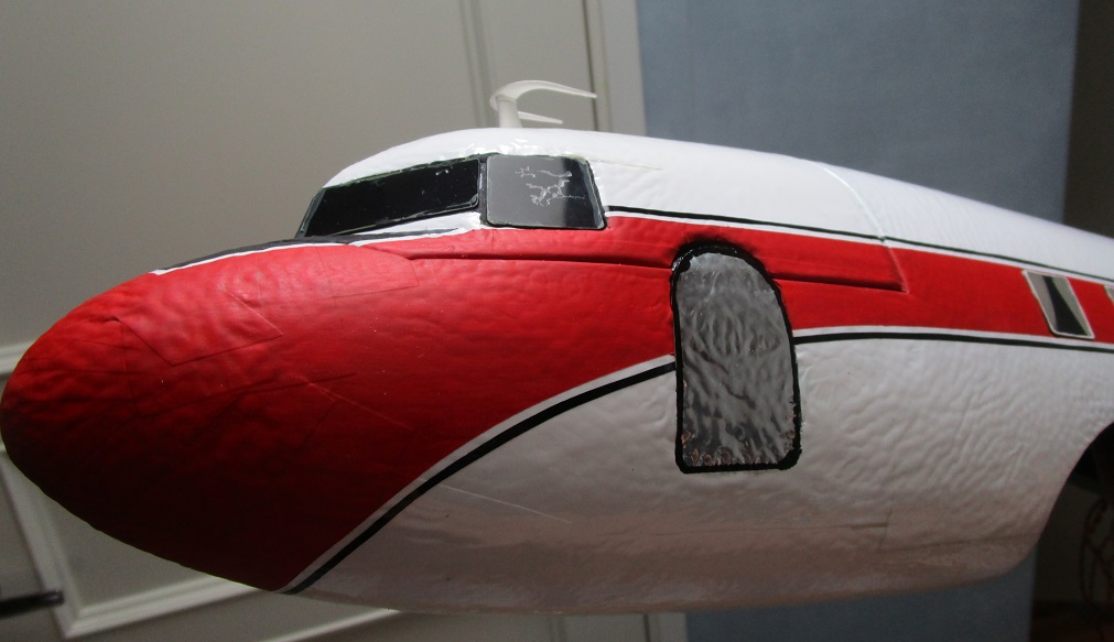

Jag hade gjort klar stjärten, sen såg jag att formen på gröna sidorodret inte alls stämde, den delen som är på fenan.
Jag hade kunnat gjort om rodret så det blev som på riktigt, dvs att det gröna är sidorodret och det vita är fenan, men mjäh, måste sätta gränsen nånstans.
Nu liknar det i alla fall mer.
Dessutom hade jag ju glömt stora dörren, så nu är den där.

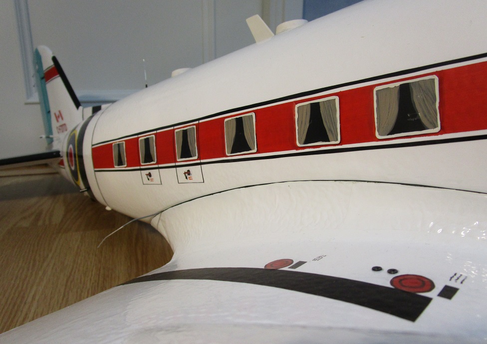

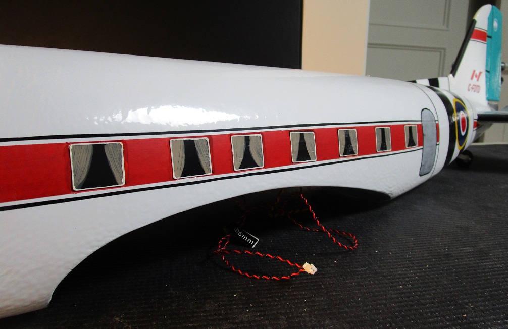

Det kom med svarta klistermärken för fönstrena.
Jag tänkte att jag inte alls gillade dem... så jag målade fönstrena istället, men det såg inte alla realistiskt ut.
Så jag tänkte att jag skär ut lexan, målar kanten vit, målar dit gardiner på baksidan (två nyanser), målar svart bakgrund på baksidan utanpå det... sen limmar dem på plats och fyller i lite färg. Enligt mig blev det stor skillnad. Dessutom blänker dessa fönster i ljuset som riktigt glas gör. Och så gjorde jag samma med cockpit-fönstrena, men utan gardiner. Fixade även Hamburger-dörren för tredje gången, återstår lite puts av färg, det svarta kluddet lossnar lätt med skalpell. Man tar bort cockpiten för att sätta i acken, så det gjorde det mer knepigt att få hamburger-dörren snygg.

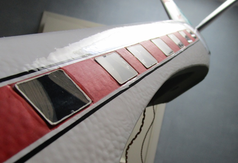

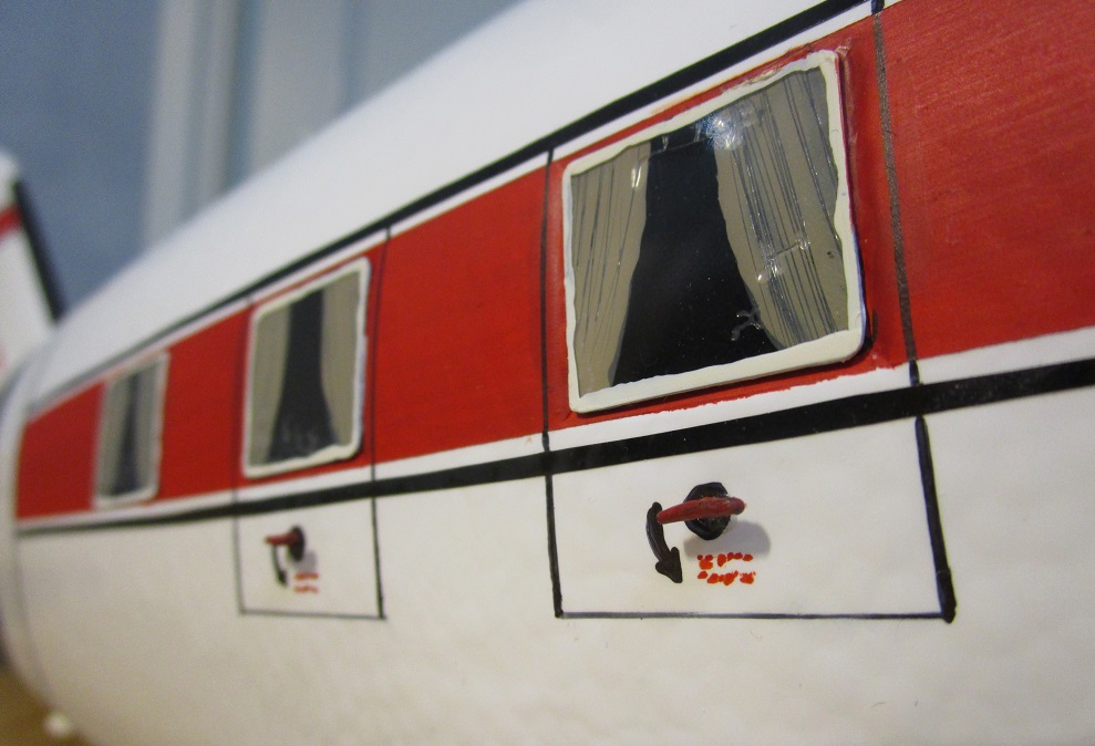

Fönster!
Jag glömde ju lägga ut bilderna på fönsterna jag nämnde om i föregående inlägg.

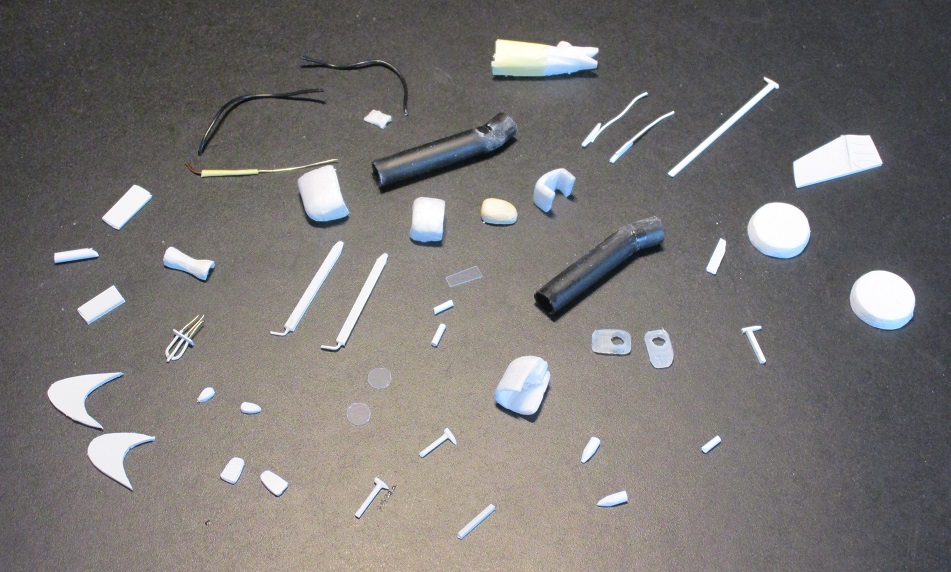

Det som skiljer en ARF-flygare från en "nörd" är väl detaljrikedom? Det är trots allt bara ett EPO-flyg, så detaljrikedomen hålls med måtta. När man ser på flyget jag gjort och jämför med verkliga flyget, så är det inte bara färgerna som gör det. Visst, har man målat likadant som förebilden så ser ju alla vilket flyg det är som känner igen Plane Savers DC-3an. Men... ser man på flyget, lite närmare... så ser man mer och mer grejer man borde ha på flyget. Det första jag tänkte på vad de stora vita lunsarna ovanpå kroppen. Nu har jag inte grottat ner mig i vad precis allt är, utan fokuserat på att det ska likna, någorlunda. Sen lägger man märke till den där fenan på taket, och dom där vita skydden vid landningsljuset som ska hindra de i cockpit att bli bländade. Avgasrören saknas ju! Pitot-rören på stängerna under cockpit. De större röda saftblandarna ovan och under. Dörrhandtag och gångjärn. Osv... en massa andra detaljer...
Tur man har lite plast och depron mm. Men nog märks det när man gjort dessa delar... sopor!
Och dessa delar vart det, ska småfixas, målas och fästas.
Tiden det tog att göra detaljerna? Allt från en halv minut till några minuter per st. Man tänker på nästa del medans men gör en, sen vet man snabbt hur man ska göra den. Vissa delar ser lite långa och störa ut, men det är för att de ska fästas in i kroppen också. Sen hittade jag en del annat som ska målas på flyget också samt göras utan extra grejer. Gränsen drog jag på sånt man inte ser pga litenheten av flyget och att ytan är som den är pga klädd EPO.

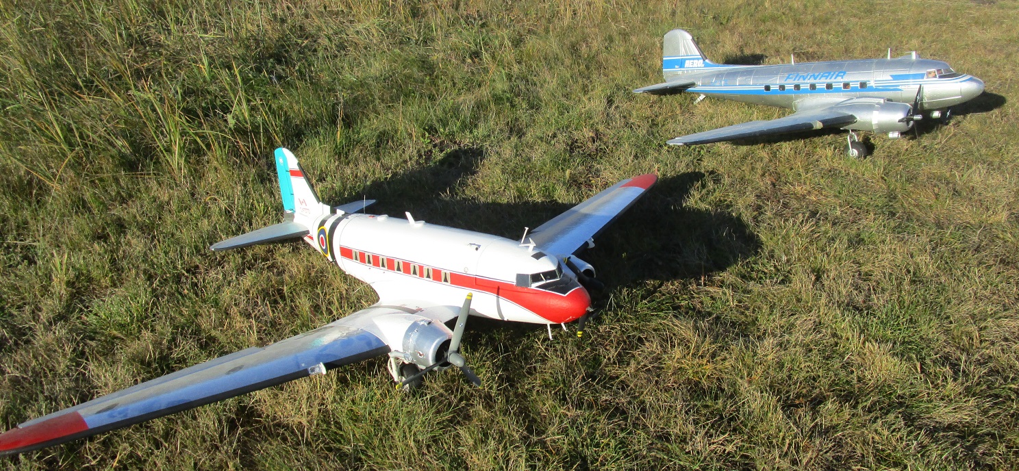

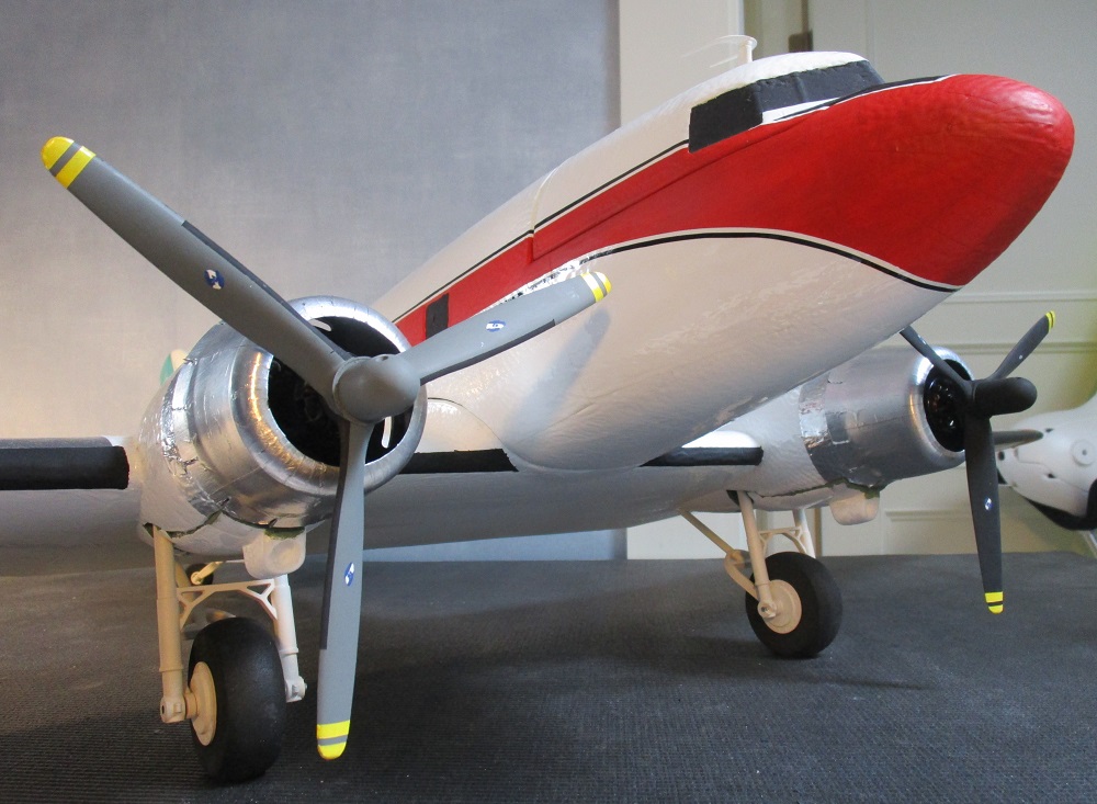

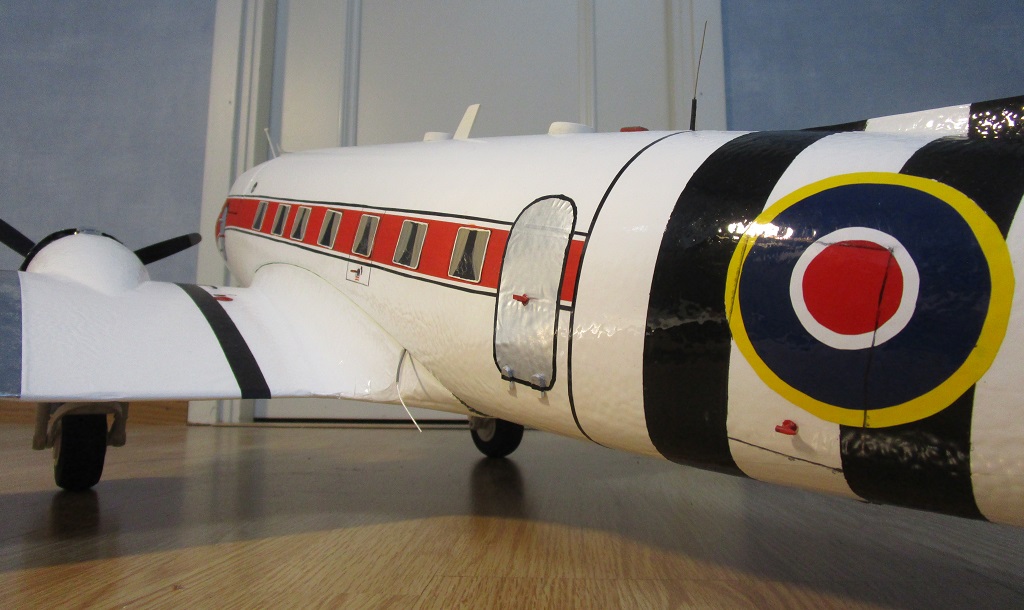

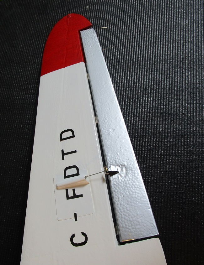

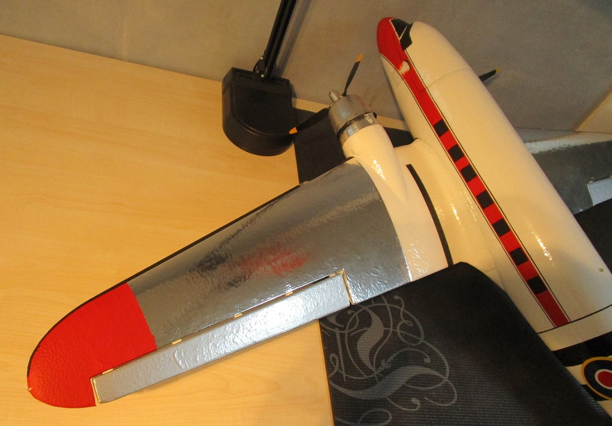

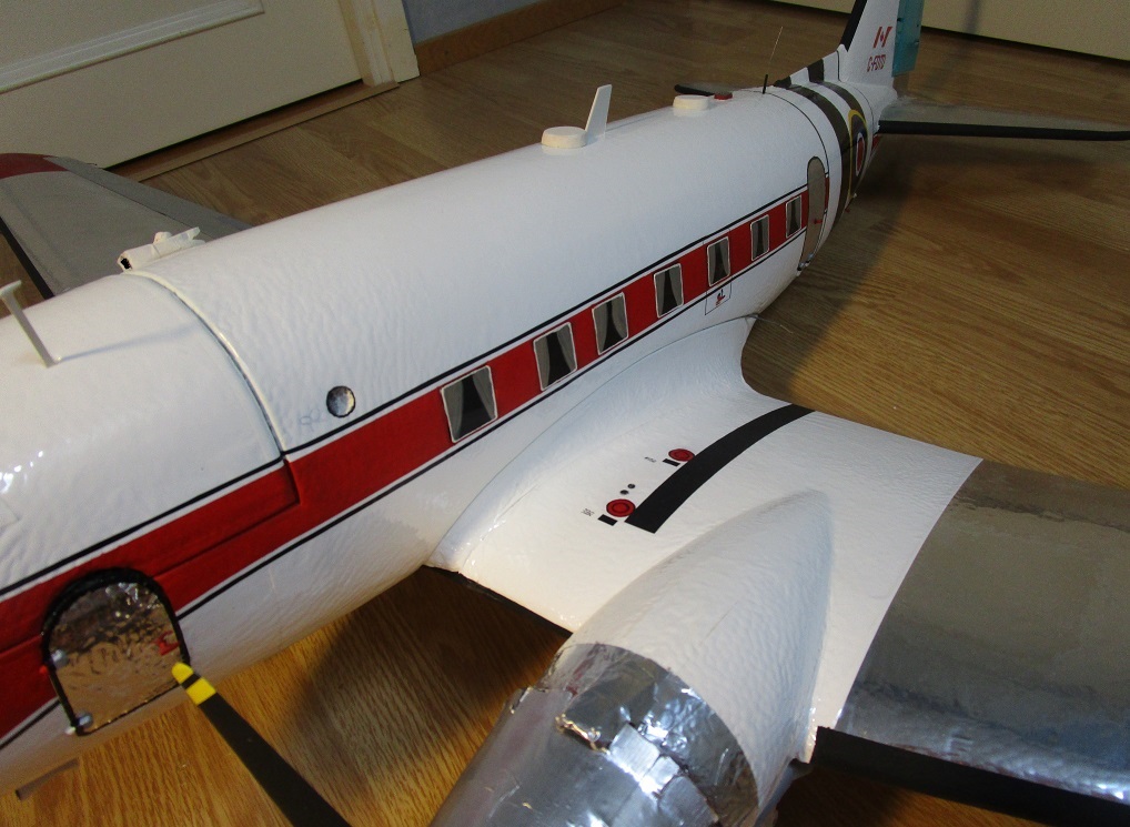

Posts: 31955

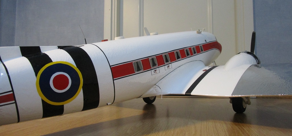

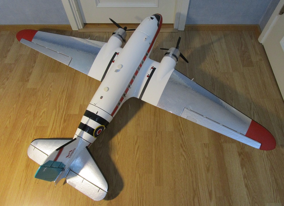

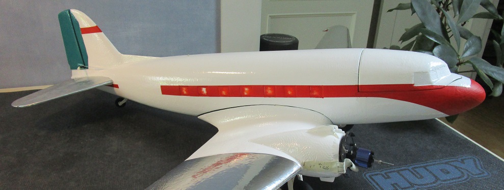

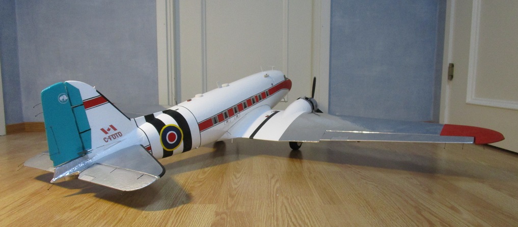

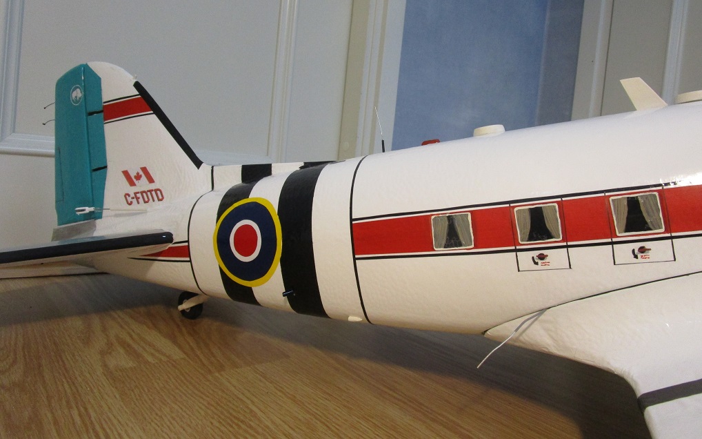

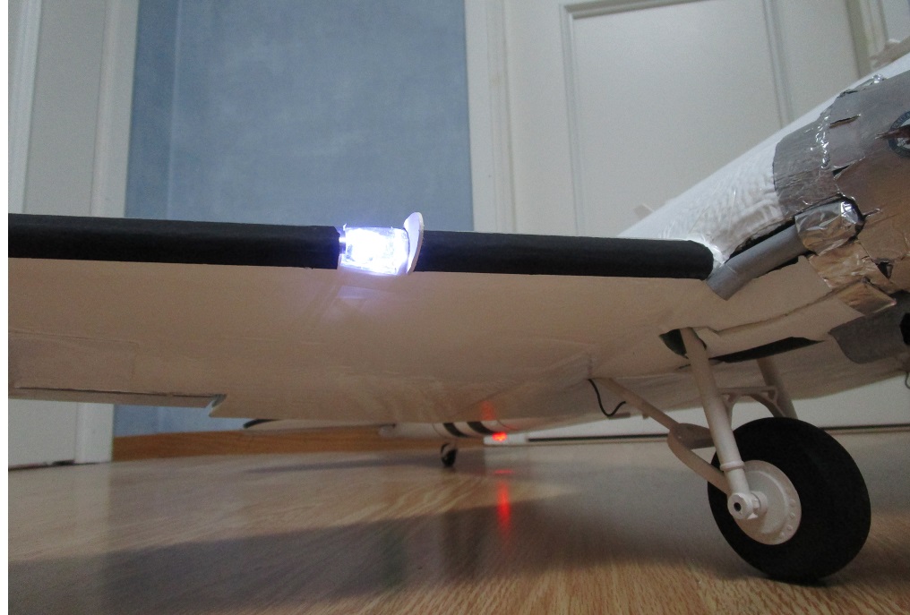

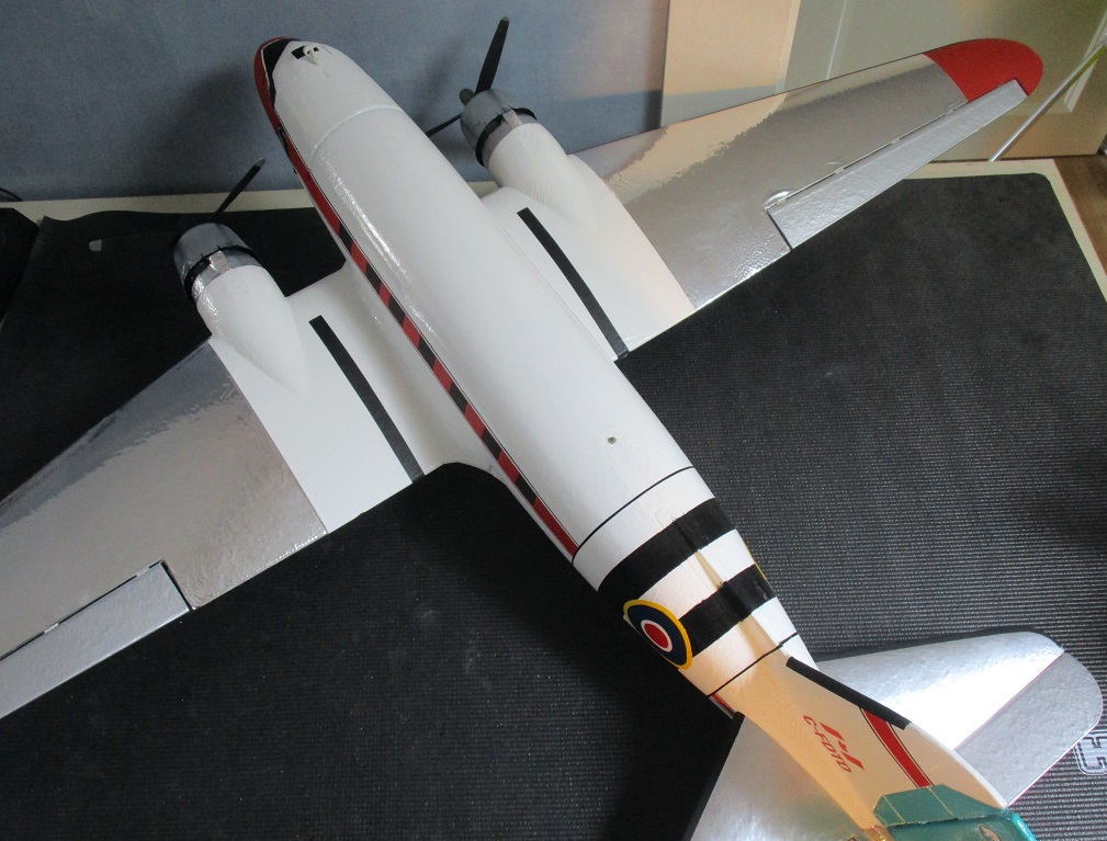

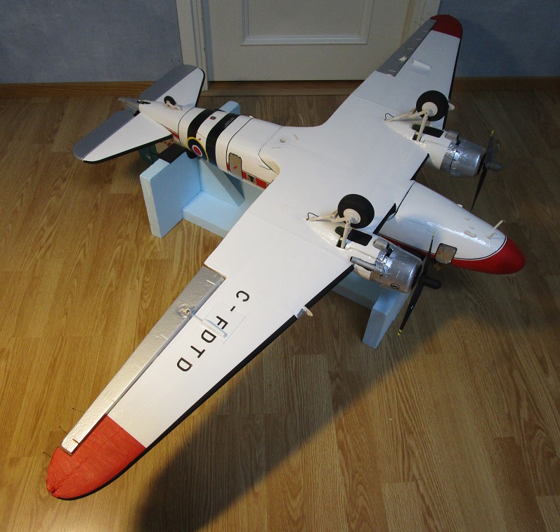

FÄRDIGBYGGD!!!
Nästan flygklar, det som återstår är lite skevroderinställningar samt CG, kan va nåt till.
Tog en bunt bilder som kommer i tre inlägg.
Skickade några bilder åt Plane Savers också för att se om nån läser mailen där några år efter, haha! :mrgreen:
Har inte sett nån RC-modell än av flyget, min kanske är först?
Fast den blir klar väldigt långt efter full-size-flyget flög...
Här kommer första klungan bilder...

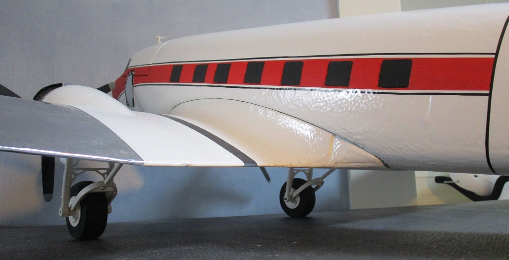

FLYGKLAR 2023!!!
Äntligen flygklar. Det lilla som var kvar efter alla detaljer var klara (förutom lite smått jag glömt som nu är fixat) var inte mycket, men CG tog en faslig tid. Först hängde jag på 95 gram i nosen. Sen ändrade jag om lite så det blev 75 gram. Sen när jag var färdig var det bara 65 gram. Allt under en lucka under nosen. CG ska vara 60-65 mm framför vingens framkant vid basen. Jag lade lite extra bly så den är lite mer framtung i början. Lättare flyga en framtung modell jämfört med en baktung, som alla vet vid det här laget.

PREMIÄRFLUGEN!
Flög den i går för första gången. Inte lika stor som när originalet flög ( Mikey McBryan Plane Savers C-FDTD premiärflygning https://www.youtube.com/watch?v=WxgAppEPk7A , har sett alla avsnitt, bra serie) men alltid lite pirrigt när man flyger ett flyg för första gången. Och jag hade inte ens flugit detta flyg före jag började klä, måla och fylla på med detaljer. Jag har ju lärt mig ett och annat, så lite koll har man ju på DC-3or nu inbillar jag mig. :-D
Den som undrar varför mitt flyg har så märkligt färgschema så kan ju se filmen ovan (eller fler avsnitt).
Hur som helst... banan var inte vältad och lite långt var väl nog gräset. Men skam den som ger sig. Taxade ut med flertalet på-nosen-stopp. Men den föll tillbaks så det var bara att taxa vidare. Sen bar det av och den flög finfint! Trimmade ingenting. Klart nöjd. Den flög sakta och snällt. Kallt om fingrarna och landade fint efter två varv med lite gräsburr. Dessutom pep LiPo-varnaren eftersom acken var rätt kall. 4,00V/cell efter 2 varv, så det blir några fler varv nästa gång. EFTER banan är vält.
Filmades, så det kommer på tuben vid tillfälle.

Andra flygningen!
Andra gången nånsin. :-D En ack.
Men den flög bra som vanligt, lite trimmande bara.
Lågt flyg så propellrarna tar i gräset vid start och i början på landning.
Annars funkar allt bra! Flyger snällt och lätt.
