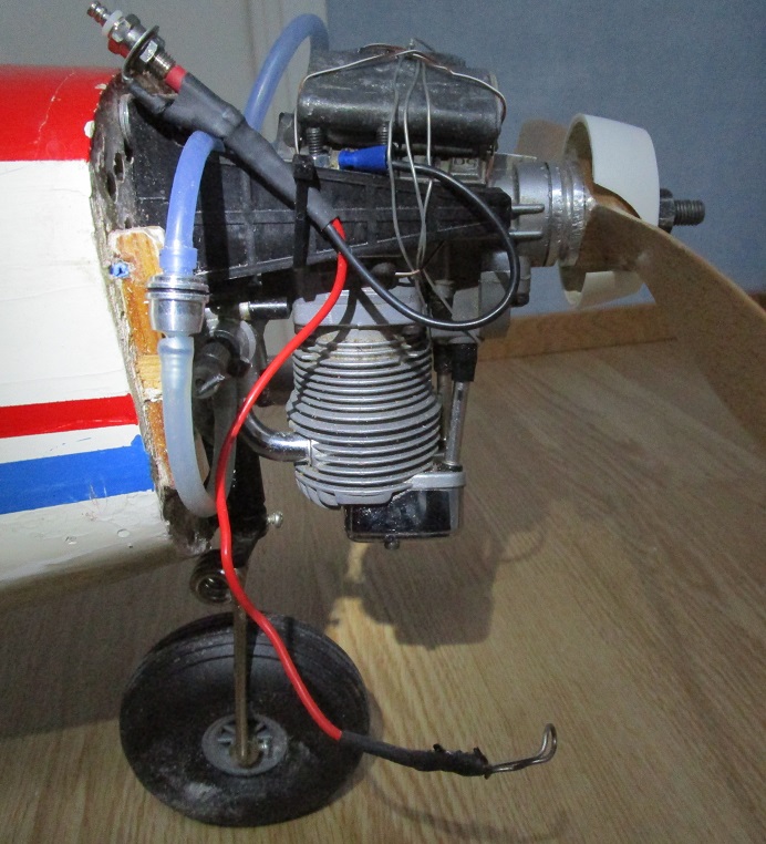

Flög ikväll och fint flög den!
(flög 39 minuter i sträck på en tank, nytt rekord)
Det nya nosstället med större hjul och stag för styrning istället för vajer funkar riktigt bra.
Det bytta huvudstället är lite svajjigt och hjulen fladdrar lite fram-bak pga motståndet i gräset,
skulle vart bättre med uppstadgat landställ som tex Tiger Trainer 60 har.
Förbättringar till nästa gång är väl om det går att göra nåt åt huvudlandställets fladder.
Skulle vara fint med en strömbrytare för matningen, kanske byter UBEC mot en med strömbrytare.
CG måste jag kolla, det var stor skillnad på full och tom tank, lite yvig på slutet.
Fixa ny motorkåpa nu när jag har material.
Sidorodret är ju omålat ser jag nu.
Annars vet jag inte, taxar bra nu med större hjul.
Den är nog till salu om nån vill ha...

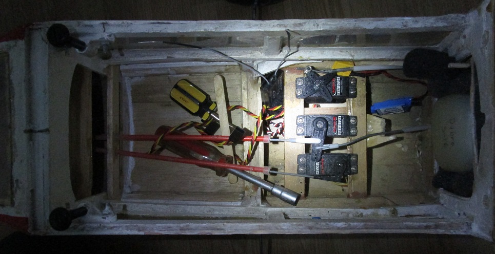

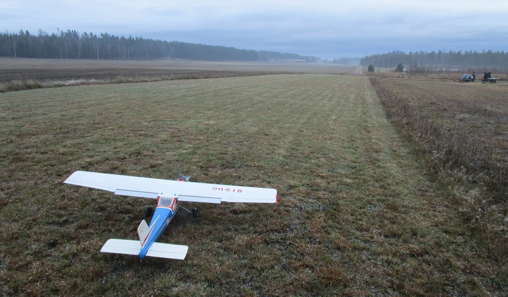

Har plockat fram originalvingen nu som hoppeligen sen ska användas till OH-CCH och servona är på plats.
Ska se till att allt löper fint och kolla CG samt fixa staget till nosshjulsstyrningen som böjer sig för lätt.
Blir att prova med denna vinge nästa flygtillfälle (i morrn som det ser ut).
Och snart dimper det ner en beg Saito .72 fyrtakt som ska monteras med cylindern neråt så jag kan använda orignal-motorkåpa.
Nästa steg efter det blir nytt huvudlandställ. Så det rullar på...

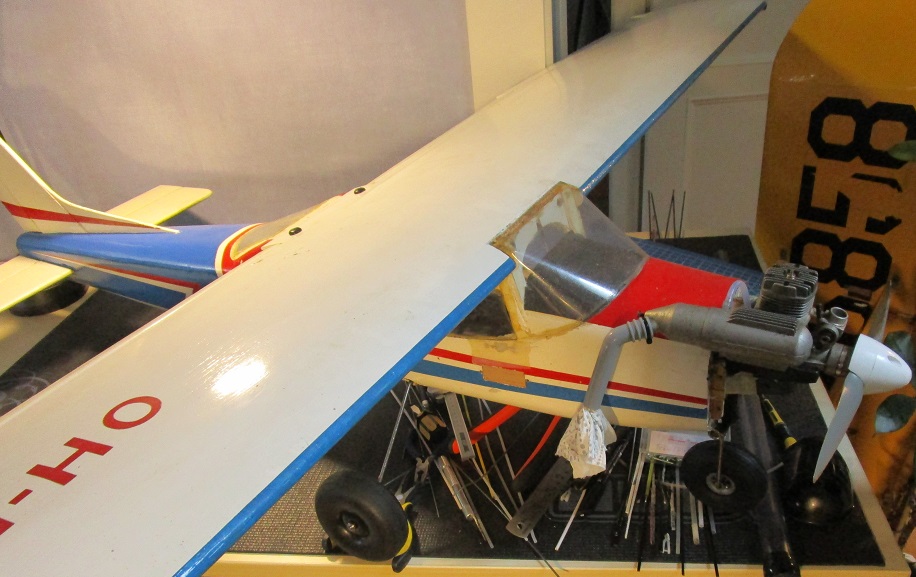

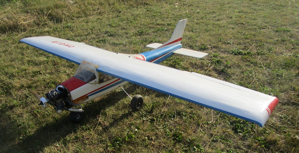

Flygklar 2021!
Nu med original-vingen OH-EJB med skev och flaps.
Skillnaderna mellan stora vingen och OH-EJB-vingen:
Stora vingen jag hade tidigare:
Vingens vikt 1266 gram med servon.
Flygets totala vikt 4252 gram med allt (inklusive 340 gram bly fast under motorn).
Vingyta: 57,8dm2
Vinglast: 73,6g/dm2
Kubisk vinglast: 9,5 Aerobatic
OH-EJB-vingen jag har nu:
Vingens vikt 1380 gram med servon
Flygets totala vikt 4356 gram med allt (inklusive 340 gram bly fast under motorn).
Vingyta: 48,9dm2
Vinglast: 89,1g/dm2
Kubisk vinglast: 12,5 Scale
Så OH-EJB-vingen har 15% mindre vingyta och 21% högre vinglast.
Så jag måste flyga snabbare! :mrgreen:
Jag flög sällan med fulla flaps på stora vingen så det ska väl gå med denna vinge.
Satt större nosshjul eftersom det lilla stretade lite nu och då.
Bytt ut mjuka gängade metallstaget till ett rejält 2,1mm för nosstället eftersom det mjuka staget böjde sig så att hjulet vek sig åt vänster och då stod flyget på nosen.
Ska bara balansera flyget nu, är pyttelite baktungt.
Samt centrera skevrodrena och justera ändlägena på flaps-stegen.

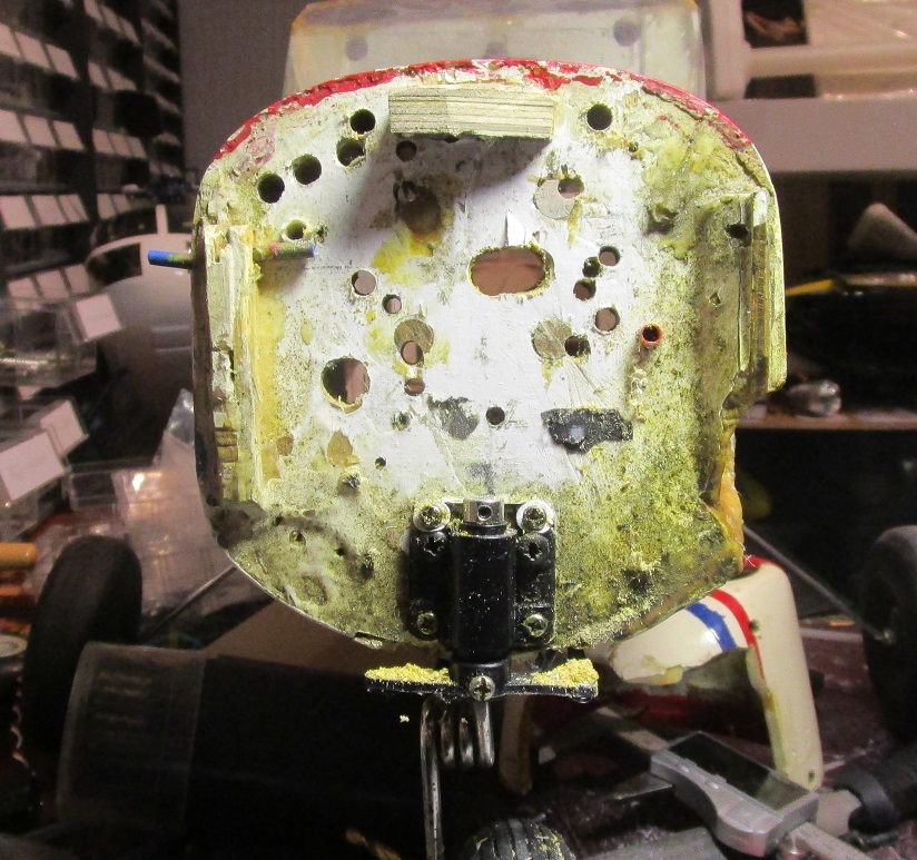

Flugen med originalvingen!
Idag flög jag första gången med original-vingen, den helplankade målade, ingen klädsel är inte.
Den vingen var tyngre, tunnare, mindre... men flyget flög helt OK ändå, klart godkänt.
Så nu är det bara att vänta på Saito .72an som är på gång. Nästa gång jag flyger med OH-EJB
så flyger den alltså med fyrtakt. :-)

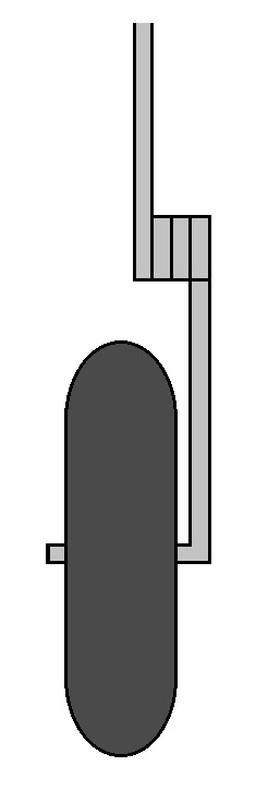

Jag monterade nytt stag idag för noshjulet, det gick av i första taxningen! Men, inte gav vi upp.
Hittade en plastpensel i verktygsboxen som jag lindade ett gummiband runt, kilade in den i
spiralfjädern i nosstället och använde ytterligare tre gummiband på var sin sida mellan pensel
och huvudlandställ för att hålla noshjulet rakt. Funkade finemang, tack Atte för hjälpen!
Gick helt OK att taxa utan styrning på noshjulet, mycket gas och så gav man full stigning
på höjdrodret så svängde det fint med det stora sidorodret.
Fick även veta att mitt flyg flugits av Atte nån gång 1972-1975 om jag minns rätt?
Det gör flyget ca 45-50 år gammalt, äldre än jag trodde. :shock:
Attes bild på nosställslösningen...

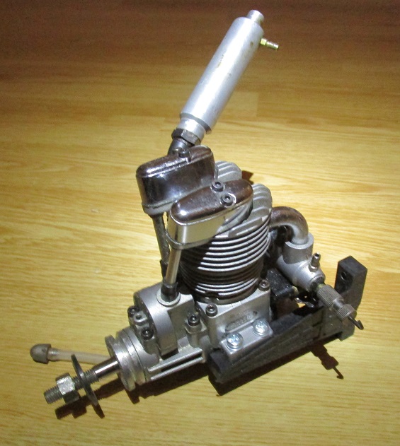

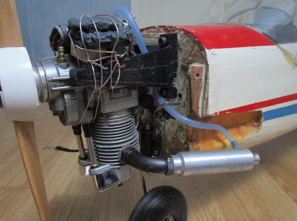

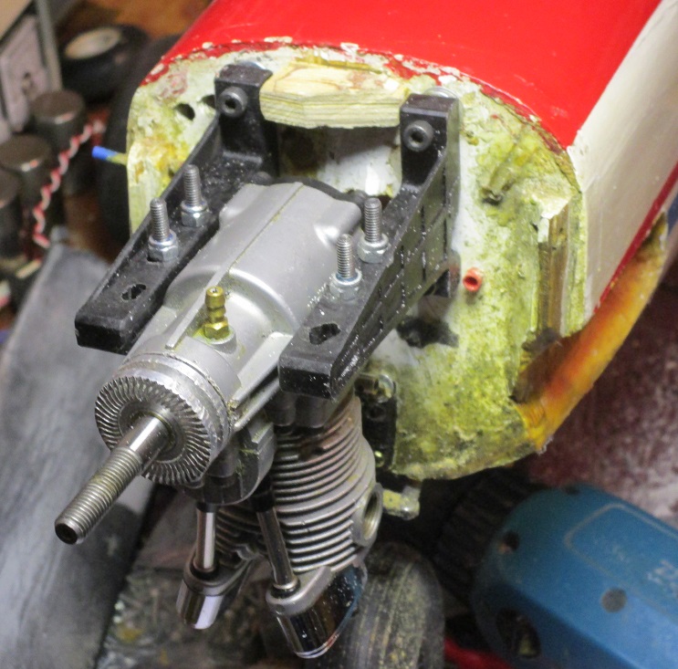

"Nya motorn"
Så har "nya" motorn anlänt från fastlandet, tack Jussi!

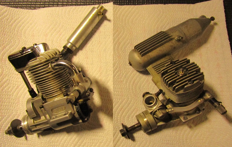

En Saito FA-72.
Som vanligt så saknas alltid yttersta lås-muttern, fattar inte vad folk gör av dem.
Motorn ska putsas upp, kolla insidan lite, kolla stiftet, ställa ventilspelet, osv.
OS Max 46FX som är på OH-EJB nu så ska säljas bort.
Sen när Saiton är monterad så ska jag se hur mycket mindre bly jag behöver. :lol:

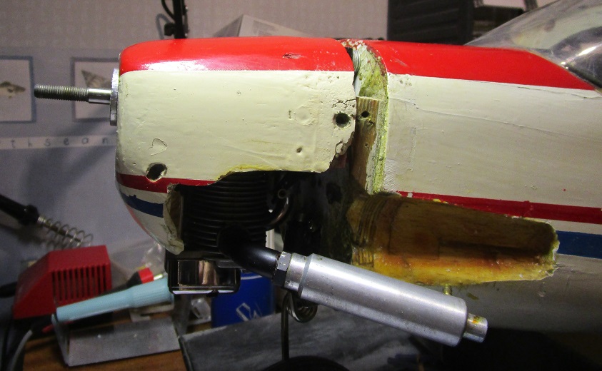

Saiton kommer hamna på sidan eller upp och ner åt nåt håll så originalnoskåpan kan monteras igen.
Steget efter det är att fixa landställ av nån platt alu eller om CMPro Cessna 182 Skylane-landställ passar, kan vara för höga och de är raka medans Cessna 206 är böjda.

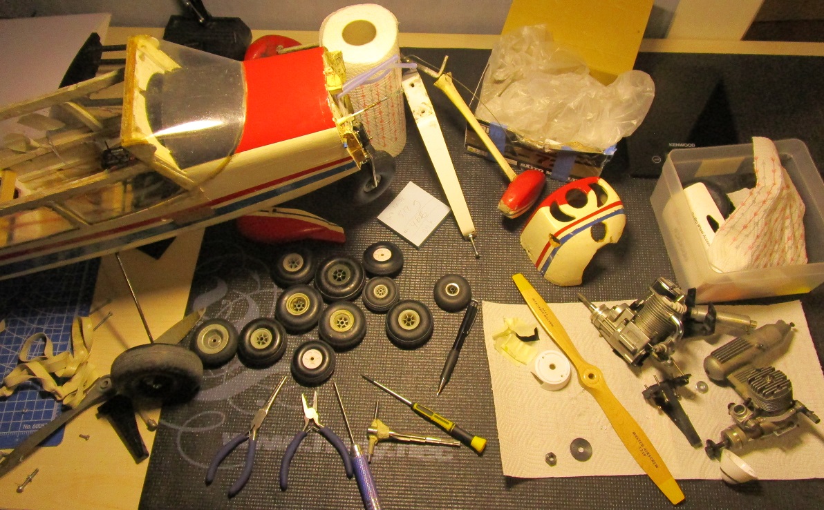

Sen ska flyget tömmas, slipas, målas och få nya fönster mm. OH-CCH närmar sig...

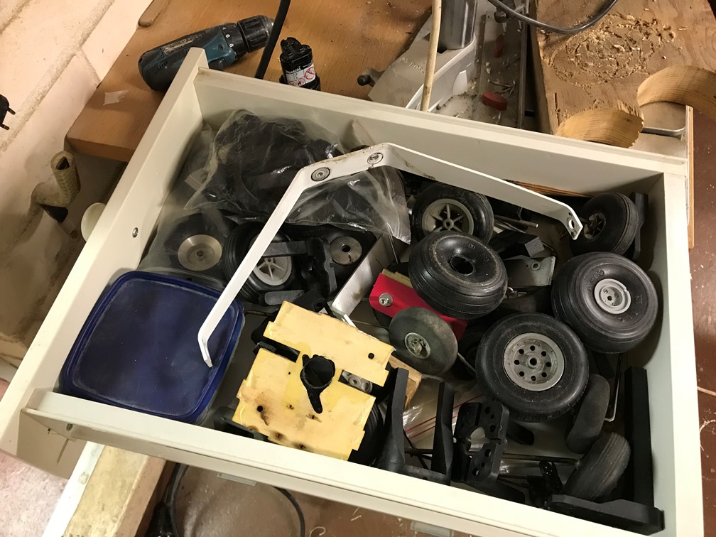

.... beträffande mutter och landställ så skall jag titta i källarn i morgon
[quote="Atte"]
Hittade en låda med hjul och landsställ ... hör av dig om det är av intresse.

Motor- och landställsbyte påbörjat!
Skruvade bort gamla motorn med motorbock.
Motorskillnad?
Gamla motorn (den till höger) = OS Max 46FX 2-takt metanol (som jag vägde till 466 gram med pipa).
"Nya" motorn = Saito FA-72 4-takt metanol (som jag vägde till 512 gram med pipa).
Bara 46 grams skillnad.
Återkommer med specifikationer på motorerna senare nån gång, är ju lite skillnad och med Saiton ska flygtiden öka.
Vikt i nosen
Jag hade 346 gram bly under OS-motorn för att få CG rätt (otroligt att jag haft "två motorer" i nosen).
Noskåpan väger 58 gram.
Så förut var det (exklusive motorfäste och annat som är "lika" på bägge):
OS + bly = 366 + 346 = 812 gram
Snart:
Saito + noskåpa + bly = 812 gram det också, för att jag minskat på blyet, dvs 512 + 58 + 242 gram bly.
Bäst skulle vara att få bort vikt i stjärten, ska se på det sen när den ska slipas och fixas till.
Noskåpan
Eftersom jag ville ha tillbaks original-noskåpan så behövde jag byta ut 2-taktaren som helst ska stå upprätt eller på sidan.
För den skaffade jag en fyrtakts Saito som är lite mindre känslig på hur den monteras, men inte bara det, den låter mycket finare!
Man kan montera Saito på två sätt.
Antingen med cylindern rakt ner, enkelt att montera. Pipan skulle komma ut helt OK.
Eller med cylindern snett ner till höger sett bakifrån, då kommer pipan också bra ut.
Jag tror det senare är bättre för motorns gång. Eller vad tror ni?
Kan ta bilder på dessa förslag senare.
Men... kommer noskåpan att passa sen då? Vad gäller omkrets och få rum inne i noskåpan, japp, inga problem.
MEN, noskåpan är ca 6 mm för kort. Så vad göra?
Alternativ 1 = bygger på noskåpan framåt
Alternativ 2 = bygger på noskåpan bakåt
Alternativ 3 = karvar ut torpedväggen (blir väl hål där då om man inte fyller på innifrån)
Alternativ 4 = använder en spinner som är längre bakåt, som den jag använt (inte så skalalika spinners direkt, propellern sticker ut i mitten på spinnern)
Inget direkt bra alternativ som man fastnar för.
Huvudlandstället
Och så var det landstället...
Jag har nu tre alternativ:
Alternativ 1 = Original-landstället som har för små hjul och de är inbyggda i hjulkåporna. Ska inte ha hjulkåpor på detta flyg och landställena har fel form egentligen.
Alternativ 2 = Pianotråden jag använt senaste flygningarna, slattrigt och liknar ingenting.
Alternativ 3 = Platta alu-landstället från Atte (Tackar! :-D), klart stadigare men det är väldigt brett och då måste jag bygga om hela landställsinfästningen under flygkroppen. Landstället är för högt nu, måste böjas så det blir lägre. Liknar mest det landställ jag vill att det ska vara.
Så inget bra alternativ här heller, men alternativ 3 är väl det som gäller antar jag.
Hjul
Val av hjul är lite knepigt, för småhjul så gör att flyget står still på marken.
Kanske har stora hjul när jag flyger och små när den står på hyllan?
Flyget väger ju en del också.
Var går lämplig gräns på hjulstorlek för Djäkenfältet?
Nosställsstaget
Och nosställets stag är det dags att fixa till ordentligt, har använt tre stag nu.
Original var mjuk vajer, kunde bara dra, inte skjuta, fattar inte.
Sen lade jag dit stag som var gängat, men det var så mjukt så det böjde sig varje taxning och landning.
Satte dit ordentligt stag men det gick av där gängan började.
Så nu är det väl "jätteordentligt" stag som gäller?!
Nosstället
Nosstället böjer sig ofta, ett nytt skulle säkert hålla bättre eftersom detta böjts så ofta.
Det började böja sig när styrstaget gav efter och hjulet ställde sig på tvären vid landningar.
Motorfix
Ska även kolla insidan på motorn, kolla stiftet, justera ventilerna, mm på Saiton.
Nå, några timmar fix så är den flygklar igen och när den sen är inställd och allt fungerar som det ska...
Då är det läge att säga adjö åt OH-EJB som jag fortfarande inte vet vad står för och gå vidare.
Dvs då är det dags plocka bort allt på flyget för att slipa, måla osv.
Mycket med såna här gamla nostalgiflyg... :lol:

Senast gick staget av, före det så böjdes det så många gånger att det blev för mjukt, före det så var det en vajer som bara kunde dra, men nu då!
Slet ut stagröret för nosställsstyrningen och placerat om det så nu är staget helt rakt, förutom lite böj vid servot som även ska hantera sidorodret.
Smartast skulle ju vara att ha servoplaceringen vinkelrät mot staget mot nosstället för att ha helt rakt stag utan böjar och istället vinkla staget till sidorodret.
Bara att limma fast nu så är det "som nytt".

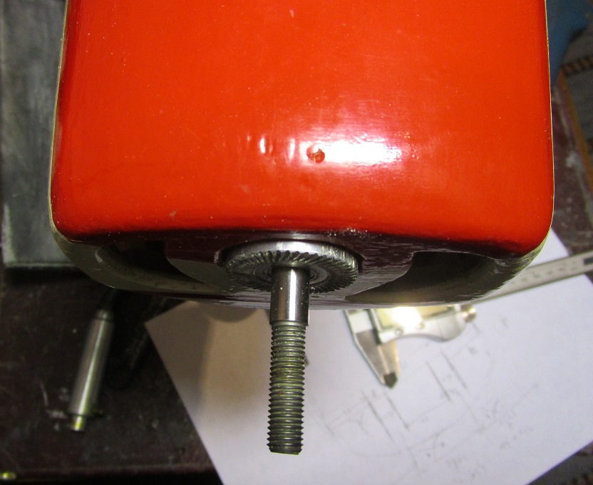

En annan sak jag tänkte på med dessa stag för nosshjulen är om staget ska vara på vänster eller höger sida om nosstället.
Bilden nedan är sett framifrån. Fjädern gör att staget fortsätter neråt på sidan om.
Så när hjulet pressas emot vid landning fjädrar fjädern bakåt och då vrids nosstället alltid åt höger (sett framifrån) och där är staget nu.
Hm på den. Skulle vart bättre utan fjäder för alla nosställ jag haft att göra med så har nästan starkare fjäder än vad pianotråden klarar av att böja, efter man landat hårt en gång...

Vilken vinkel ska en Saito FA-72 helst vara?
Jag kan ha den på tre sätt:
- med cylindern helt rakt ner
- med cylindern helt rakt åt vänster (sett framifrån)
- med cylindern vinklad snett ner till vänster (45 grader'ish) sett framifrån
Problem 3 kvarstår som kan påverka.

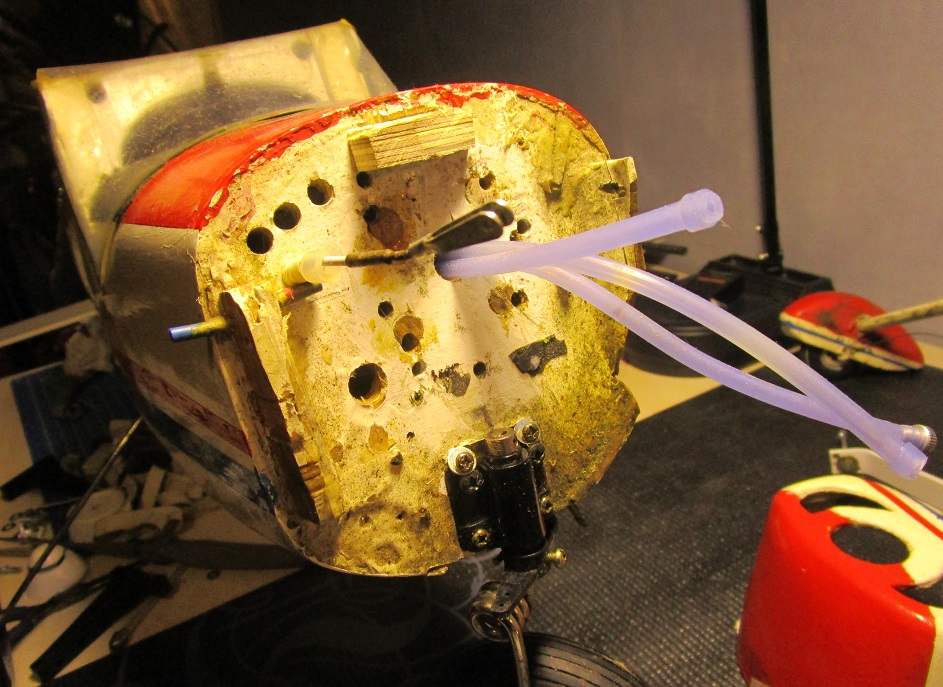

Motorn på plats!
Fick nåt ryck och släpade fram gammel-flyget "OH-EJB".
Planen...
- Montera motor
- Fixa styrstag för noshjul bättre
- Fixa throttle-stag
- Modifiera noskåpan
- Bygga om för att byta landställ
- Göra flygklar så jag kan testa att allt fungerar som det ska...
Sen ska den monteras ner och renoveras, då slutar OH-EJB att existera... och kommer ta form av ett annat flyg.
Torpedväggen ser ut som en schweizer-ost.
Ni ser väl de fyra nya hålen för Saito .72an? :mrgreen:
Före det var där hål för OS Max .46FX (tror det var den jag hade på detta flyg förr)
Och före det var det nån annan motor på flyget som var där när jag köpte det.
Och före det hade flyget en annan motor... osv.
Hur som helst, jag ska säkert borra nytt hål för throttle-länkaget ännu...
Sen ska den flygas som den är, men vid renoveringen ska alla hål fixas igen osv.
Motorn på plats!
Jag monterade motorn med vinkel på motorbockarna, men fick ändå sätta brickor för att få motorn i rätt vinkel på flygets korda.
Helt OK centrerat när noskåpan är på plats! 8)
:lol: Ja jo lite måste jag fylla på i springan där.
Det gick inte att montera motorn förskjuten tillräckligt mycket så jag moddar kåpan istället lite, märks knappt att den pekar lite åt sidan, bilden visar lite för stor vinkel/glipa (den hade rört sig före jag fotade.
Eftersom denna fyrtaktare har förgasaren placerad bakom motorn så får inte allt rum innanför motorkåpan.
Fick även modifiera ena fästet på ena motorbocken för att få fast allt i torpedväggen.
Men, noskåpan är av trä så jag bygger på bara, slipar, donar, målar... blir som nytt.
Förr var nog inte motorn i nån vinkel alls, noll grader alla vägar, så det blir bättre nu.
Från sidan så ser man att motorn kommer ut i nosen helt OK.
Obs, flyget ligger med stjärten på bordet och noshjulet i luften här, därav "sporrhjulslutningen".
Saknas en hel del material på denna noskåpa, detta pga nån som haft motorn vinklad förr.
Och stora hålet i kroppen ska fyllas igen, där hade nån dämpen förr.

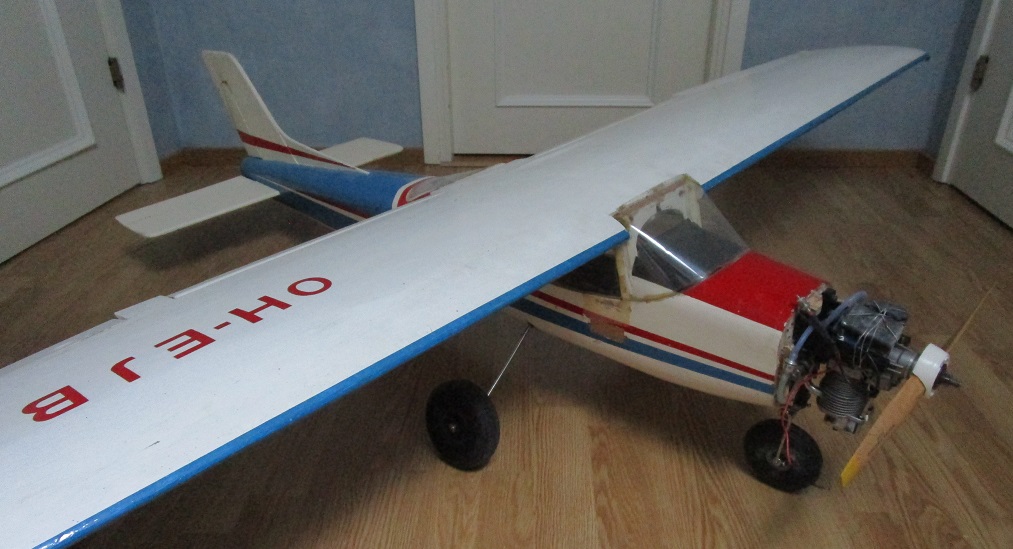

Jag tror OH-EJB är flygklar igen nu. Den har fått Saito FS-72 monterad, servona är på plats och allt fungerar. Men Throttle är otroligt seg, tror jag måste flytta staget så det inte är böjt som det är nu.
Sen i med UBEC, ack och mottagare, balansera och flyga!

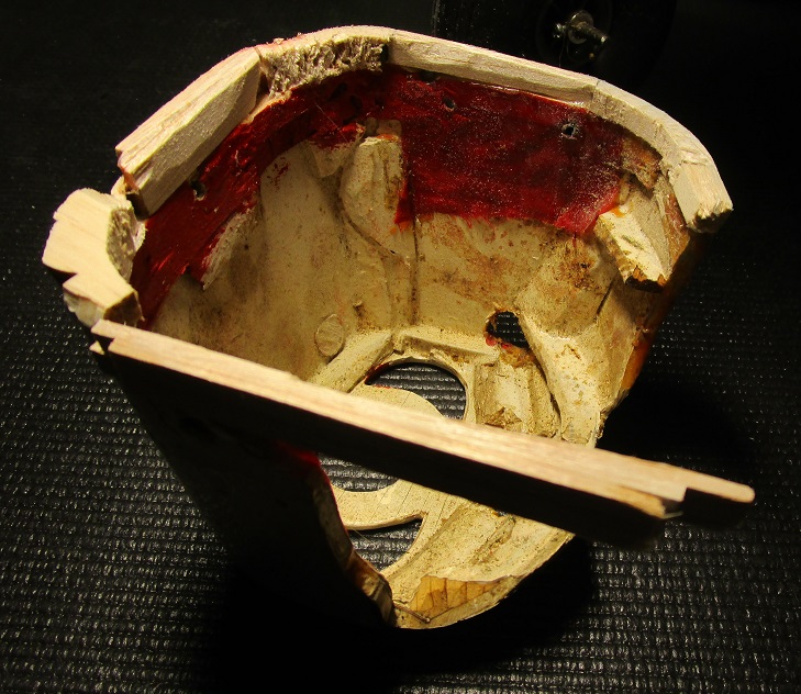

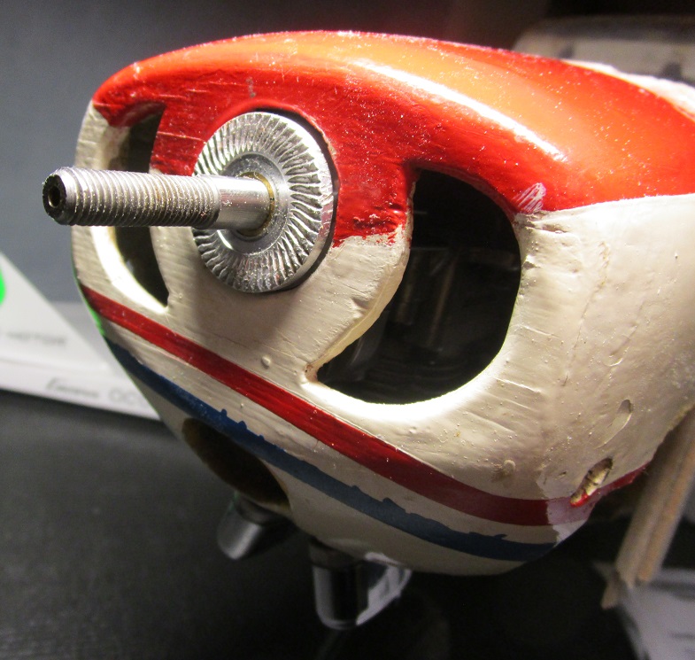

Flyget är väl runt 40 år gammalt, så noskåpan är byggd av balsa. Eftersom den blev för kort för Saiton som har förknasaren bakom (idiot-tillverkare) så har jag börjat förlänga balsa-kåpan. Är hastigaste lim-sättet det snabbaste? Nä. Blir att lägga mer tid på att fylla igen hålen. Jag glömde fota den före jag snyggade till. Men, det rör på sig. Nu åkte flyget ut i "sliparboden" så byggbordet blev ledigt för annat. Ska slipas så det blir lite finare linjer också. Egentligen borde jag flyga före jag slipar fram balsat, för det blir bara förstört av metanol... hm. Och jag ska flyga först och hitta rätt propeller före jag byter landställ till nåt som liknar originalet mer. 206 ligger som en padda på marken och med små hjul, inte som bush-looken den har nu med höga landställ och stora hjul. :-D

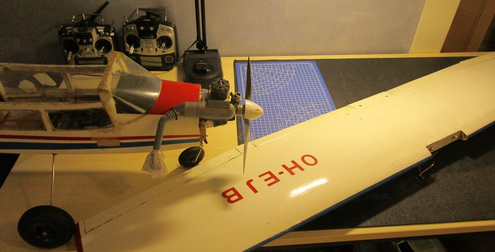

FLYGKLAR 2023!
Men nu med Saito FA-72 (nån av alla sorter). Har sedan tidigare bestämt mig för att använda original-OH-EJB-vingen med "fowler-flaps" eller vad de nu kallas, ett servo för flaps och ett för bägge skev. Fick fästa en ihoplimmad blybit ovanpå motorbocken för att tynga ner den tunga stjärten, måste hitta nåt bättre sätt att fixa fast blyet sen när motorkåpan sätts på. Behåller landställena under testflygningen (inget av dem är original) och fixar rätt landställ sen när flyget ska renoveras. Spinnern passade inte för huvudaxelbrickan var för bred. Glödstiftet är snett neråt bakåt, rakt in mot styrningen av noshjulet, kommer inte åt med några vanliga glödstiftsverktyg, men har hittat ett verktyg som funkar om man bänder en del. Nån glödare får man i alla fall aldrig dit, så det är ett måste att använda glödströmsförlängare. Får se om jag hittar nån bättre lösning på styrningen så den blir högre upp istället inne i kroppen. Ligger lite verktyg bak i flyget, de behövs för att fästa vingen och få byta glödstift samt en träbit för att spjärna fast 2S 2200-LiPo't ovanpå tanken. Orkar man inte stiga upp och tända lampan men hittar en ficklamapa på golvet, så duger det för att fota insidan av flyget. Hur som, ingen vacker skapelse, riktig bondmontering som man kan göra om man har brått, inte bryr sig eller som i mitt fall bara vill testa nåt. När flyget flyger bra med Saito .72 så ska flyget renoveras och målas om, då är OH-EJB passé. Ska montera ner allt, fixa skador, byta ut rutorna, fixa insidan, slipa och fixa ytan slät, grunda och måla, eventuellt flytta bort allt tungt i baken, byta ut servona, gå igenom motorn, fixa noskåpan, byta ut landställ och hjul, osv. Kul låta ett så gammalt flyg leva vidare. Så nu fick jag ett byggbord ledigt och flyget slängs in i ett förråd och väntar på flygtillfälle. Vad ska man göra med nippeln under motorn (den som är högst upp)? Vevhusventilationen alltså. Borde jag sätta en slang som pekar nånstans?

Flög denna 10 aug 2025!
Allt funkade bra. Sen inför andra flygningen så dorvade jag sönder ena flapsen i startställningen. Monterade bort andra flapsen. Skevservot lossnade också så vid flygningen funkade inte skeven åt vänster. Nödlandning, propellern sprucken. Så nu blir det tömning på grejer och renovering och få allt i skick för att måla om i ny skepnad. Ses om några år... I guess!? :mrgreen:
