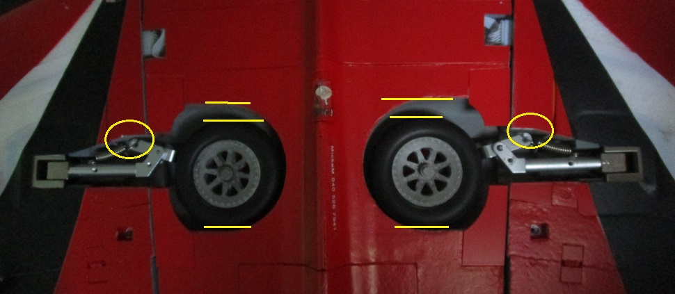

Landställsproblemen fixade!
Hade problem senast att landställena inte ville fällas in ordentligt, varken fram eller bägge bak. Så jag ägnade lite tid åt det nu för att felsöka.
Bilden nedan visar var landställena fastnade i kanten när de skulle fällas in (cirklarna). Och avståndet från hjul till väggarna i hjulbrunnen ska vara lika, men hjulen tog i bakkanten med det var stort utrymme i framkanten.

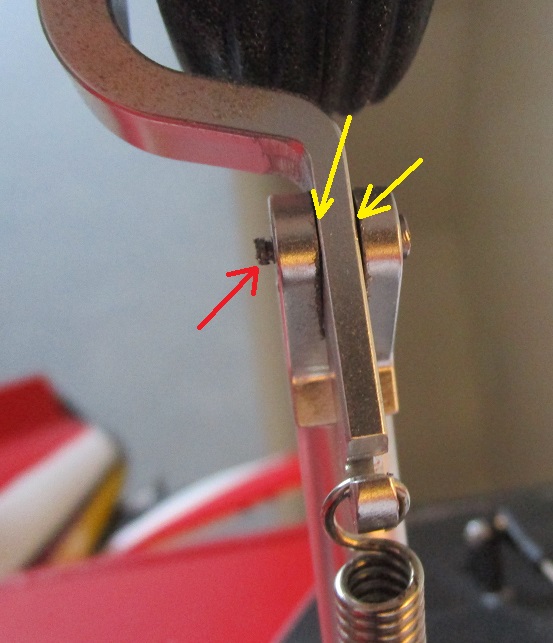

Upptäckte att en låsbricka var borta (röda pilen), inte lätt hitta en sån att ersätta med. Vet inte var jag ska leta, förslag? De gula pilarna visar var det kärvade rejält. De har CNC-tillverkat dessa delar på tok för tajt, så när jag drog ur sprinten föll inte delarna isär. Aluminiumet hade typ "smält" samman så det var väldigt bändigt att få bort delarna. slipade ner lite grann och sen fungerade bakre landställena som en dröm!!! Och hjulen vart centrerade i hjulbrunnarna.
Fram hade jag märkt att hjulet inte for hela vägen in så bägge dörrluckor blev lite öppna och hjulet stack ut lite. Samma fel här, drog ur sprintarna och den övre gula pilen visar att den där länken är kvar på plats, den var jäkligt bändig att få bort. På tok för tajt. Slipade ner den och nu funkar fjädringen fram hur fint som helst! Smorde även in "rör-i-röret". Och nu när fjädringen fungerade även på noshjulet så fälldes hjulet in hela vägen och luckorna kunde stängas helt. Najs!
Efter jag städat upp efter fixandet så såg jag något som blänkte där jag hade tömt ut alla låsbrickor för att leta efter en passlig och det var en låsbricka som passade perfekt! Det var inte den svarta som var borta, utan en likadan ofärgad. Snacka om tur! Så nu är Avantin inte groundad mer utan bara att ladda och flyga igen. :D
