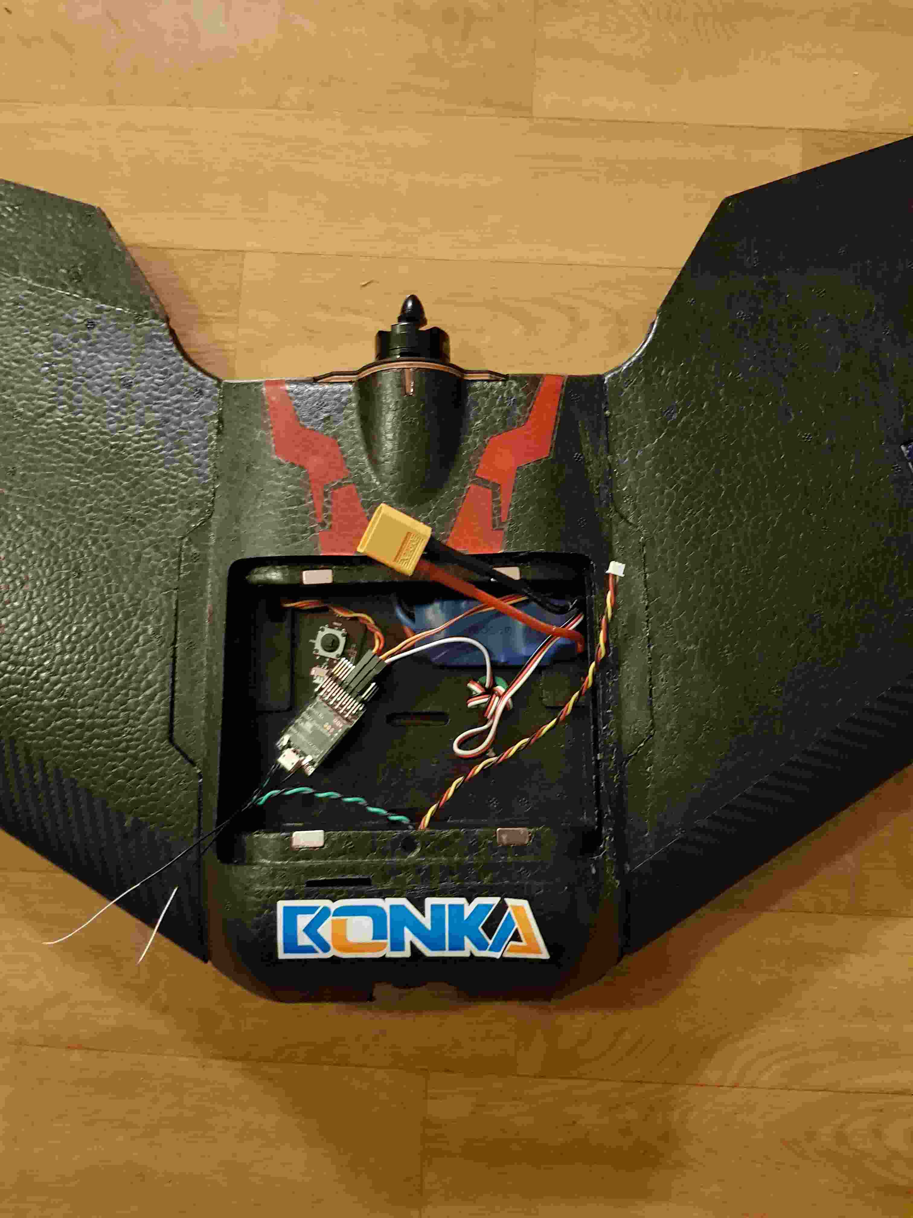

Nu är motorfästet monterat. Blir löstagbar.
Esc är också lödd och testat.
Samt vingen är nu ihoplimmad.
Tänkte kort att klä vingarna men nu får den vara utan. Det blir bara en tape på vingens framkant.
Kvar är att limma in det vi. Dra servolinkage, löda ihop fpv utrustningen samt snygga upp allt

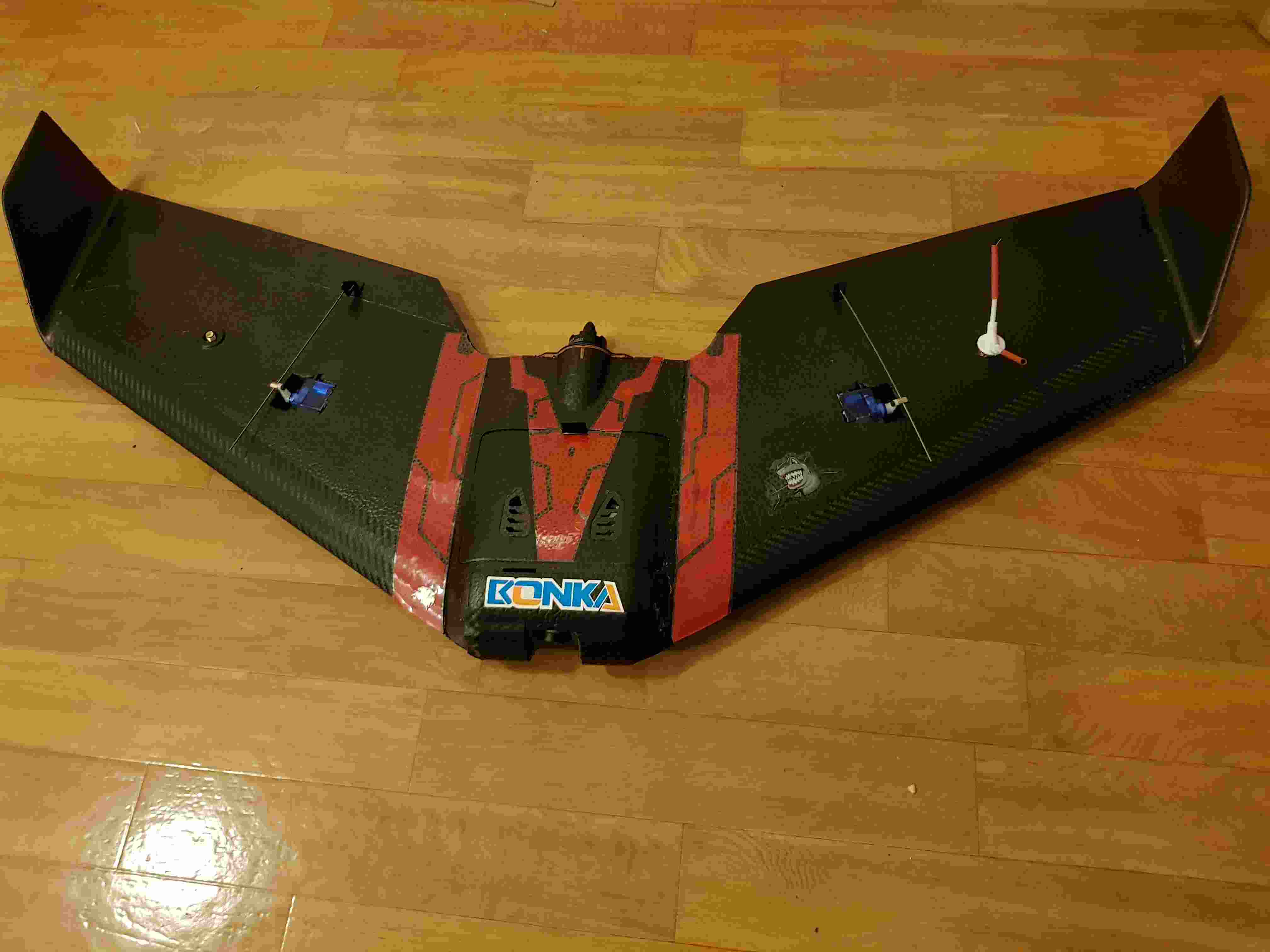

Nu är den färdig :)
566gram väger den.
Motorn drar ca 200watt vid full gas.

Premiären är nu avklarad. Flygtid 7-10 minuter är rimligt nu med de batterier jag har.
Nu är tanken att öka räckvidden och flygtid.
Tanken är en annan motor samt annan batteriteknik (li ion)
Andra använder sunnysky x2212 kv1400 med 7x5 pax och får 30-40 minuter flygtid.
En ny radio och mottagare är beställd och borde vara på ön om 2 veckor. Då borde räckvidden gå upp till 3km i rätt förhållande. Det borde minska risken för failsafe.
Noterade att kärran har olika roll rate åt höger än mot vänster. Den rullar snabbare åt vänster.
Känns som ena servot börjar bli trött.
