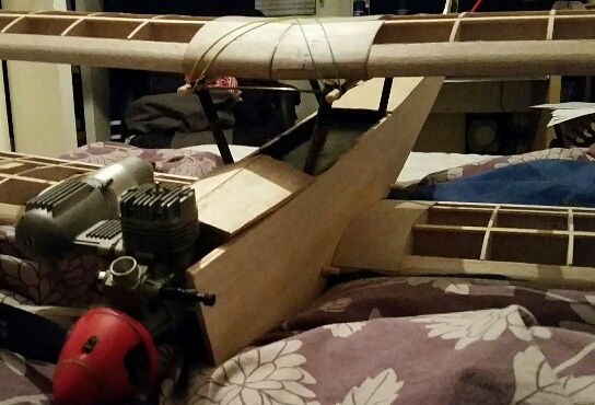

Jag fick ihop det ganska bra :)
Höll plywooden under kranen med hetvatten.
Sen lim under och en massa gummisnoddar runt för att hålla det på plats.
Sprickan lade jag igen med ca-lim och filade till

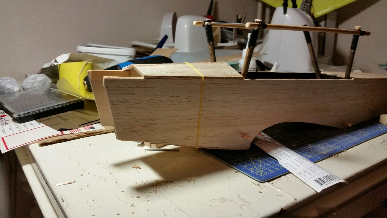

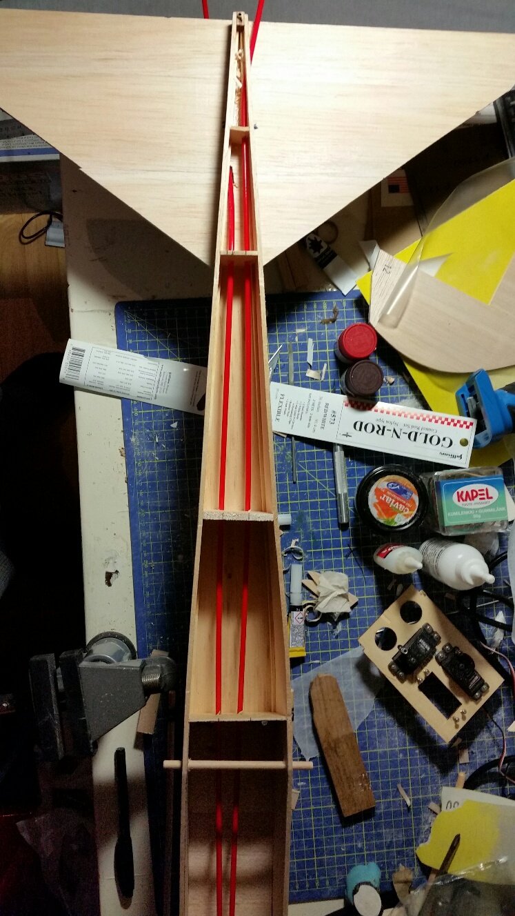

Lite mer gjort idag.
Huven tillverkad och grovt formad efter planets profil.
Med rutan har jag inte bestämt mig om jag ska ha kitets medföljande i balsa eller om jag bara ska ta den till mall för att göra i genomskinlig plast istället.
Jag har även förberett för stötstängerna som följde med.
Sullivan gold-n-rod vilket verkar vara ett riktigt smidigt system :) däremot har jag läst att dom kan variera i längd på grund av temperaturförändringar.
Nåja dom följde med kitet så dom får sitta :)
Höjdroder leder jag ut under stabben och sida leds ut över stabben genom färdigfrästa spår.

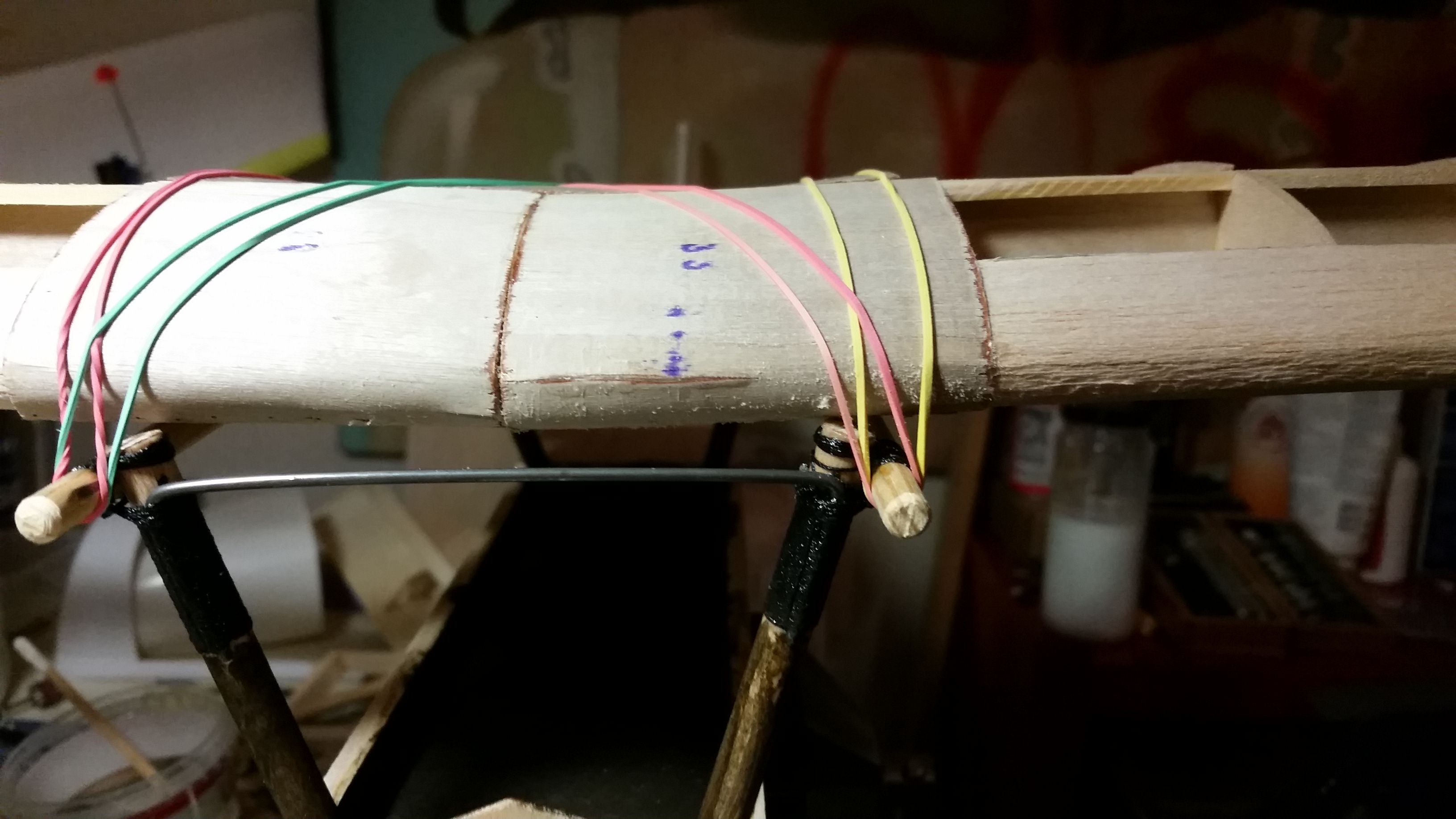

Huven höll jag på plats med gummiband och tvingar när jag limmade den.
Det är en twist på bitarna för vinkeln är mindre i fram. Då tyckte jag det var lättare med gummiband för att hålla på plats.
Men det finns en risk att gummiband skär in i träet.

Gjorde lite uppskattningar på vikt och balans med hjälp av servon batteri och en motor (asp52).
Vikten lär hamna under 1700 gram och tp 5cm från baldalkinens framkant.
En asp 52 väger ca 480 gram.
Den motorn jag tänkt väger in på 300 gram.
Det är ganska stor skillnad och frågan är hur jag ska klara tp utan bly med tänkt motor.

Men det ser annars ganska kralligt ut med en 52:a i fram ;)
Men jag tror den blir ganska kortlivad med den kraften

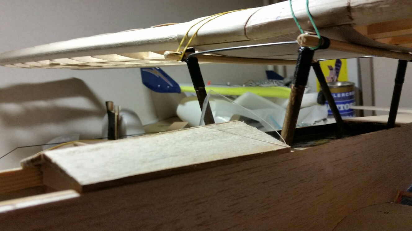

Men en liten vindruta har jag hunnit med att bygga.
Kvar är motorbockarna, tillverka skevroder och fäste för servon, klädsel och finish

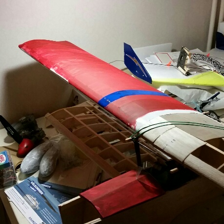

Har inte hänt så mycket den sista tiden.
Har experimenterat med färg och bränsle.
Bara färgen försvinner när man torkar med en bränsle dränkt trasa.
Har nu lagt på ett tunt lager epoxy som jag tänkte testa.
Nästan lite sugen på att cancellera min order på klädsek.
