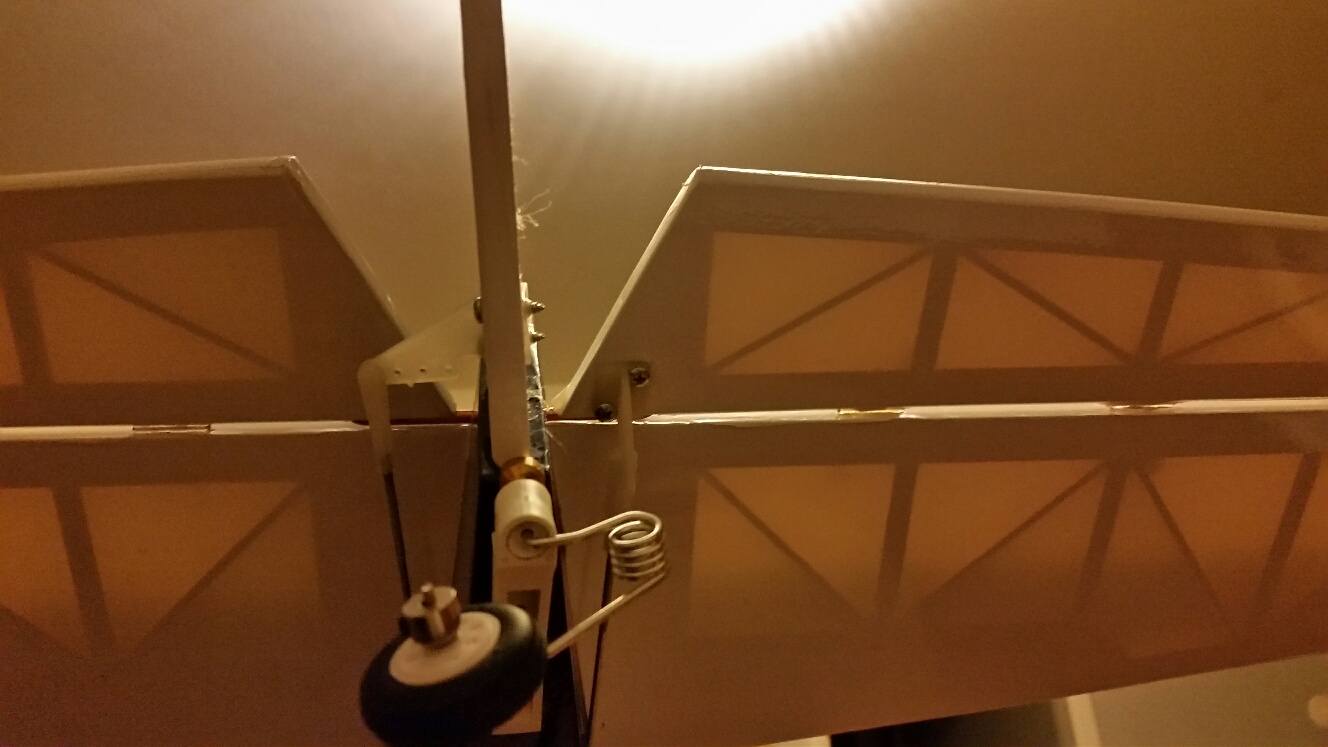

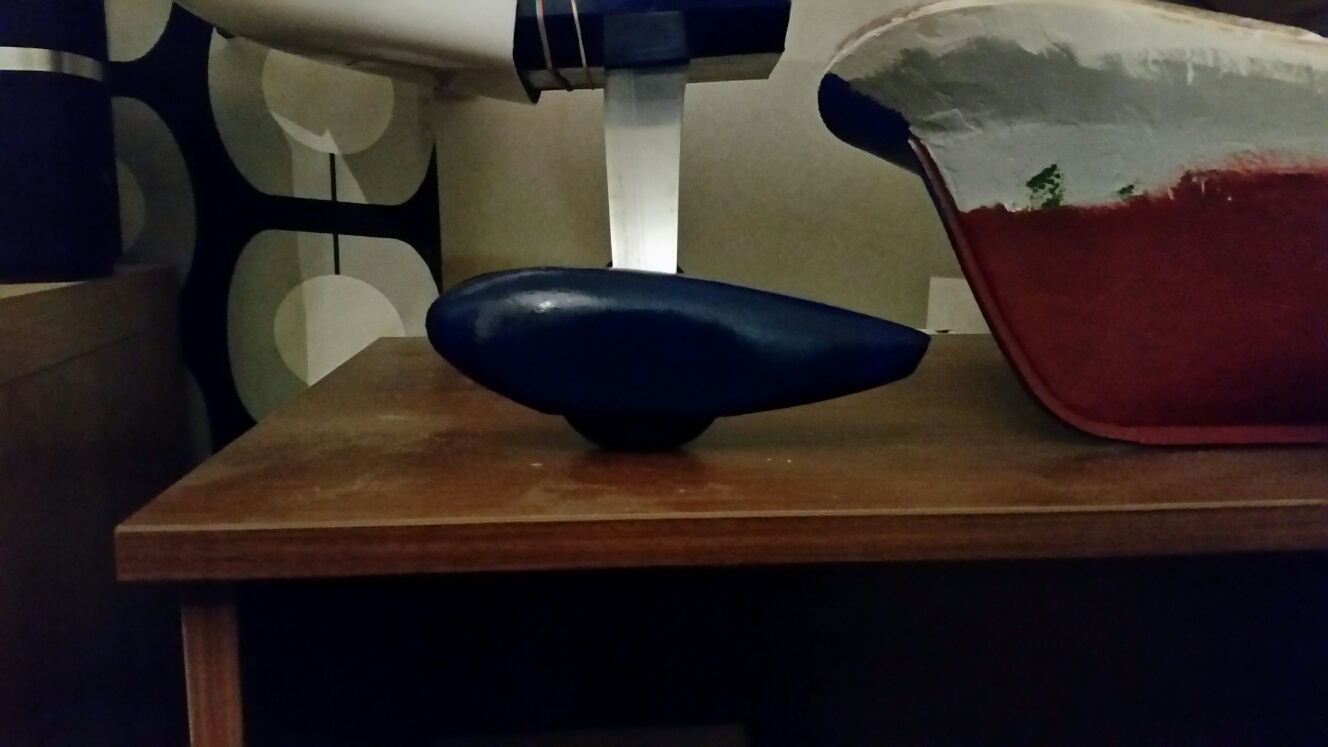

Lite mer gjort ikväll :)
Fenan har ny klädsel samt spåren för gångjärn är igenlagda för korrigering.
Sen så började jag med klädsel av nedre delen av kroppen

 Post subject: Re: Projekt. Avslutande av kit bygge. Great planes extra 30
PostPosted: Fri 18 Nov 2016, 15:33
Posts: 889
Kör: Halta Lotta

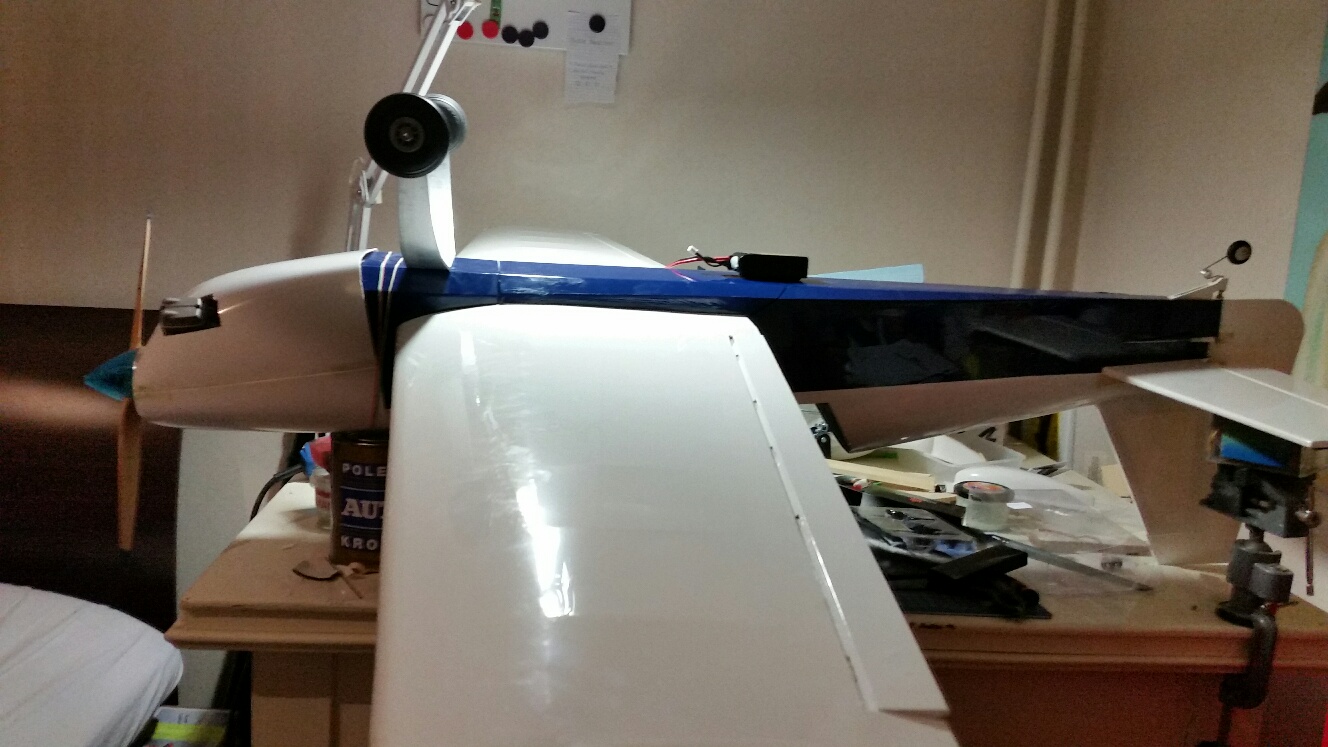

Okej nu sprack min plan att göra klart ena kåpan innan jag börjar med resten. Men jag tänkte Att det är bättre att göra resten medans vanan är inne :)

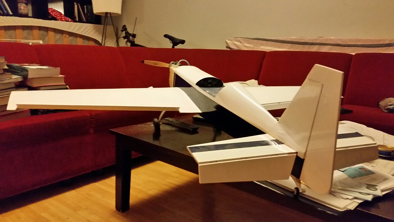

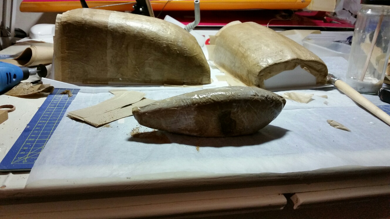

Okej nu ä4 iaf två halvor ihoplimmade :)

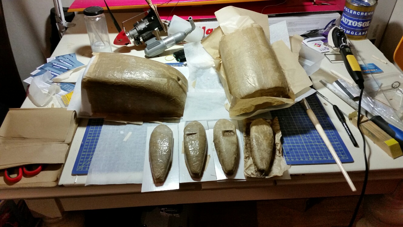

Hur går det här då?
Dom där pappersgrejerna... ska du slipa ner dem eller spackla nåt? Hur får du dem släta?
Är det många varv papper?
PostPosted: Fri 02 Dec 2016, 09:40
Posts: 889
Kör: Halta Lotta
Hur går det här då?
Det går framåt sakta men säkert.
Jag slipar dom så mycket som möjligt och sen avslutar jag med lågdensitetspackel. Hittade ett spackel med densitet 400kg/m3 som borde räcka gott.
Däremot är jag osäker på motorkåpan. Det är enkelt att buckla och återfå formen. Men de stora ytorna gör att dom rivs enkelt. Jag tror det har att göra med papprets korta fiber.
Det är mellan 6-8 lager beroende på var på kåpan det är. Hörn och fogar har lite fler lager.

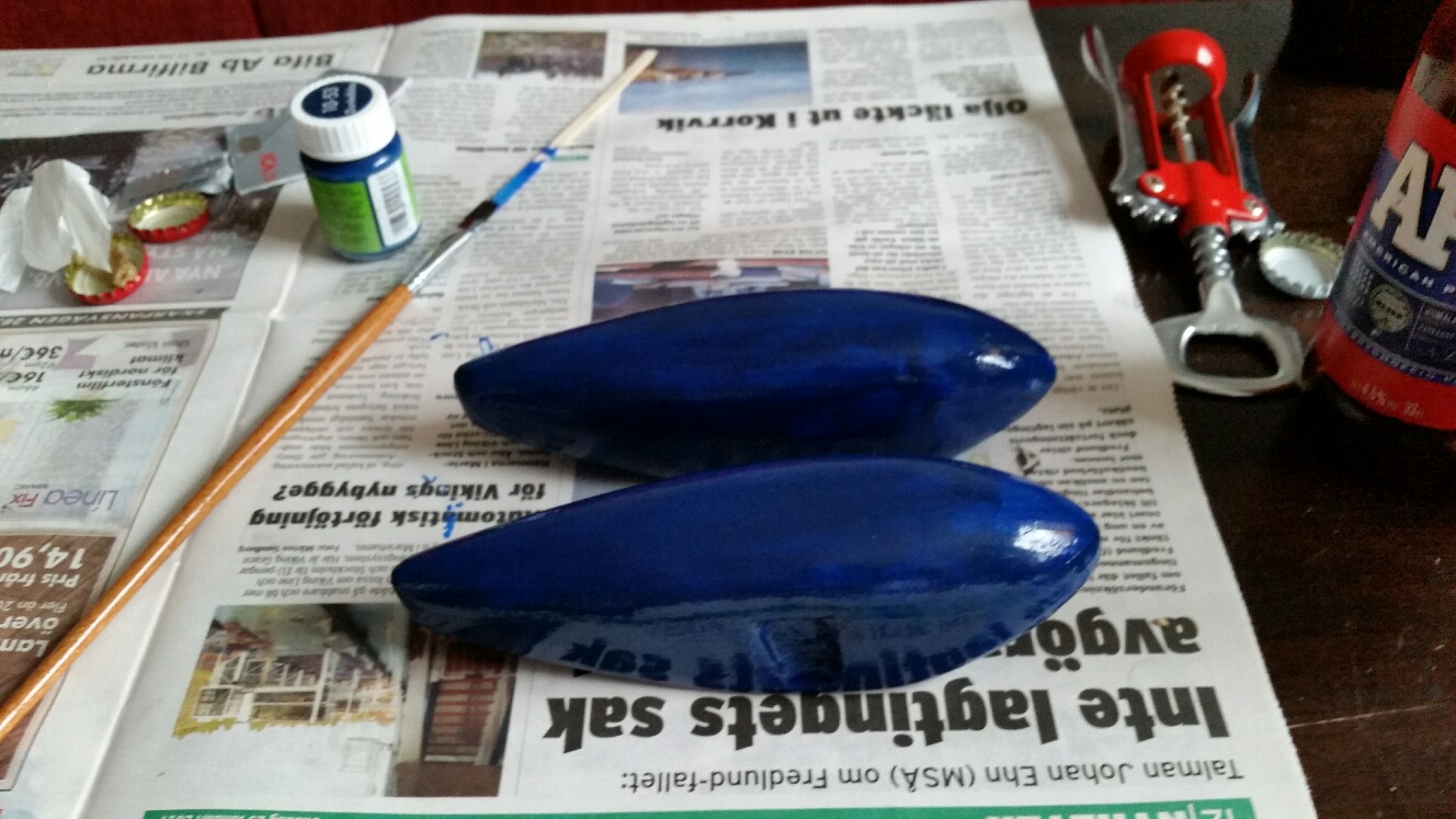

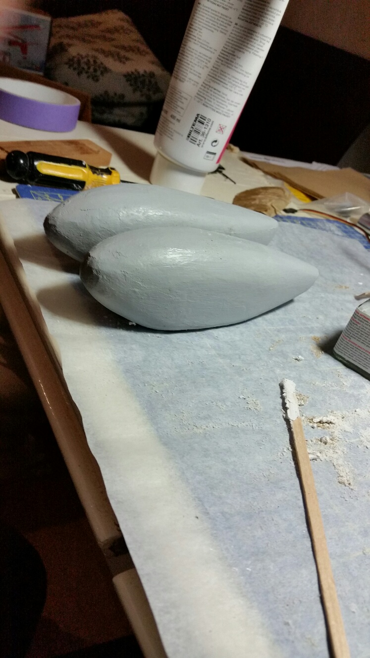

Lite mer gjort nu. Slipat och grundmåla lite grovt för att se var man behöver bättra på.

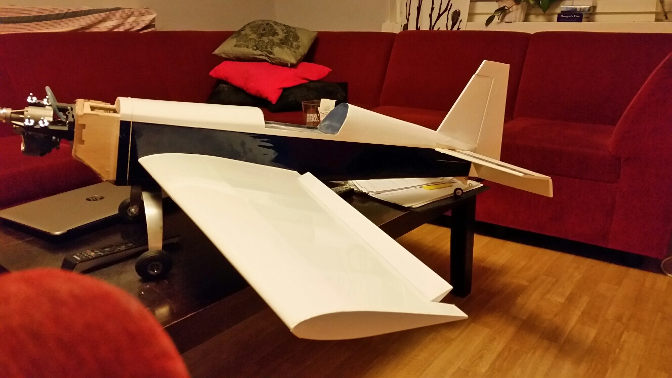

Vad är kvar här då?
Jo planet är färdig klädd så när som båda sidor av nedre delen av fenan mot stabben.
Sen lite dekaler.
Länkage ska slutföras.
Kåpor byggas klart.
Alla gångjärn ska limmas fast.
Cockpit-glas monteras efter lämplig pilot funnits.
Och mottagare och batteripack ska byggas

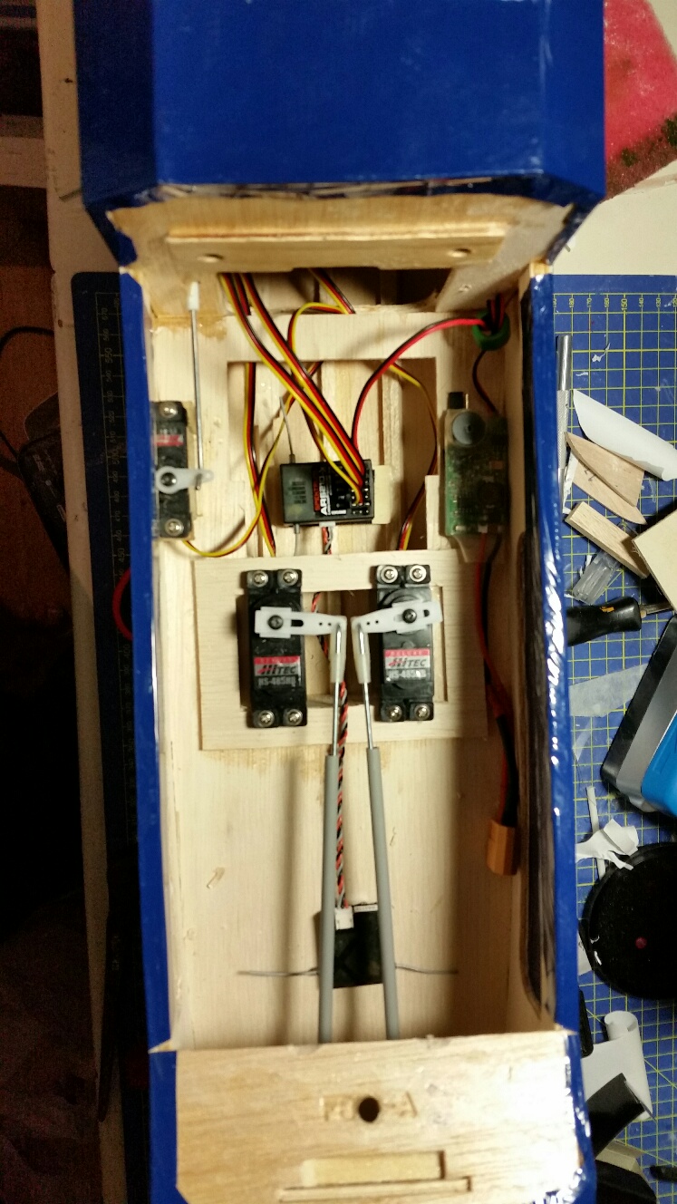

Nu när jag har mottagare till denna kärra har jag installerat Den och gjort länkage till höjd och sidoroder.
Har börjat planera lite med balansen på denna och det verkar som att det räcker att ha batterier vid vingens bakkant.
Kvar är att göra klart motorkåpan
Limma fast alla rodergångjärn
Bygga pilot
Bygga klart hjulkåpor
Och en massa småkrafs

Påbörjat med finish på hjulkåporna.
Blir en akrylyta som täcks med epoxy. Har testat om det klarar bränsle och det fungerar bra
