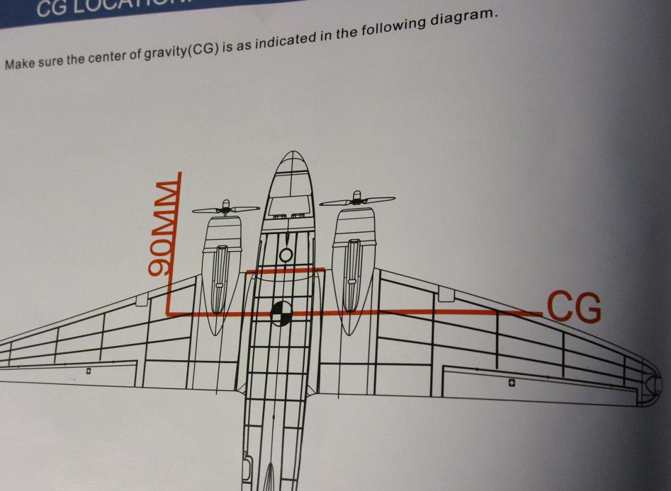

Hm, var ska CG vara när det står 90 mm i min manual och 65 mm i andras?

Hur skulle ni göra om ni fått två CG-märkningar och inte vill krascha?
Man kan ju ta reda på vingprofilen och klura ut var den borde vara och hålla sig framför det?
 Post subject: Re: HobbyKing Finnair DC-3 Airliner EPO (OH-LCE)
PostPosted: Sun 14 Aug 2016, 16:53
Mitt mellan dom båda skulle jag börja med, flyger nog så pass bra att man kan landa den utan att krascha.

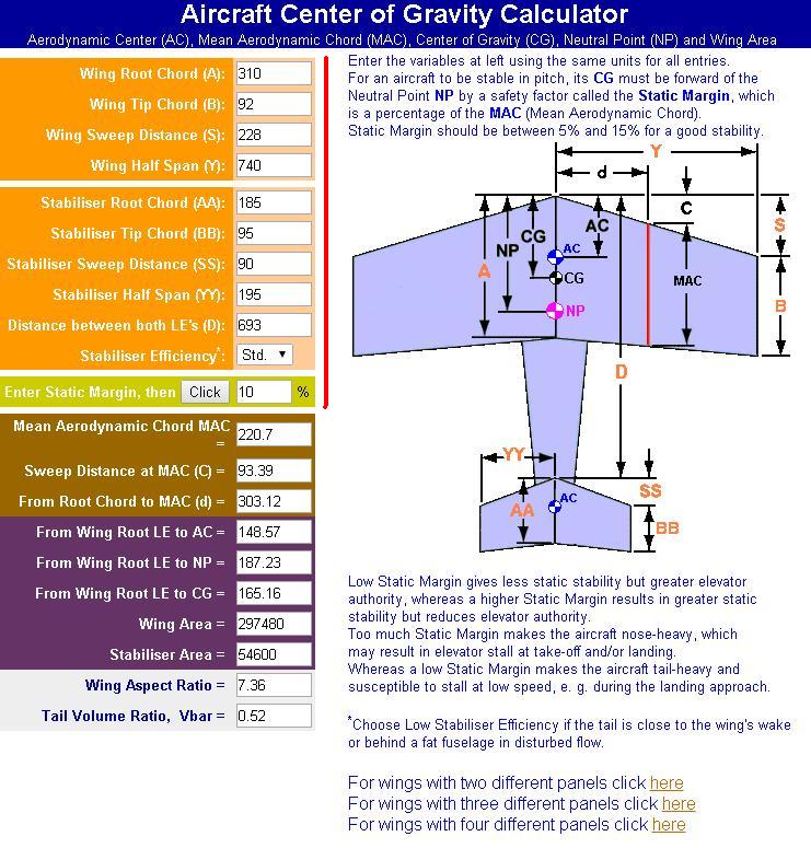

Här en kalkylator så du kan beräkna CG ; http://adamone.rchomepage.com/cg_calc.htm
PostPosted: Mon 15 Aug 2016, 12:22
Intressant!

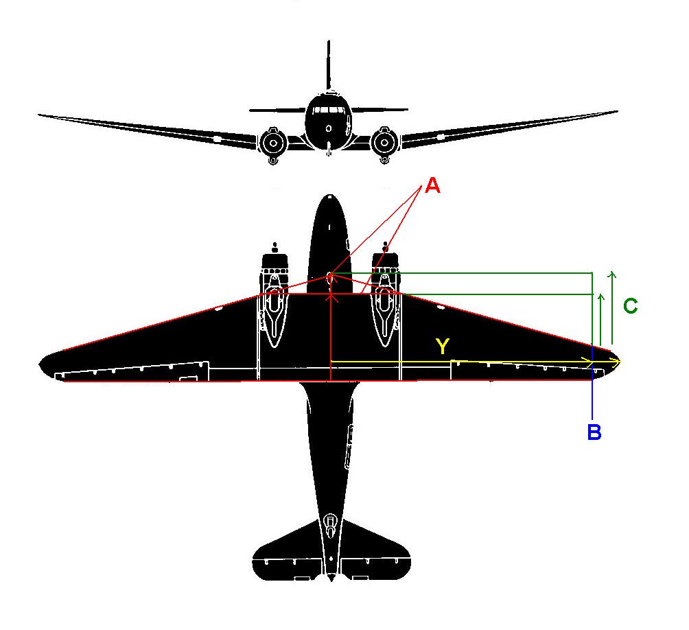

Det knepiga är att DC-3 inte alls följer någon klok vingform som tex den i länken.
Det finns länkar till några andra vingformer, men de stämmer inte heller?
De värden man ska mata in, se andra bilden, röda strecket.
De värden som blev knepiga är typ alla... se första bilden nedan för huvudvingen.
Vingformen är inte pilformad hela vägen.
Vingen är plan i mitten, men resten pekar uppåt med V-form.
A, ska man mäta till vingens framkant eller ska man mäta till "vingens framkant" (denna mätte jag).
B, ska man mäta där jag markerat B? Det gjorde jag.
S, beror på A, men jag utgick från mitt mått med A ovan.
Y, till vingspetsen eller till där man mätte B?
Och sen samma sak med stabben.

Atte... centerdelen är ju också vingformad. Borde inte CG vara där den delen är som tjockast? Kanske lite framför?

Nu har jag måttat o haft mig på DC-3an. 65 mm som det står i vissa manualer är väldigt långt fram.
90 mm står det i min. Och när jag lade i den ackstorlek som rekommenderas på den plats den passar bäst i ackhållaren så hamnar CG på 85 mm och det kändes bra och det var nån till som flög med 85 mm. ;-) 90 är väl mer baktung än 85 om jag tänker rätt nu så här på kvällen...
Men sen kommer ju miljonfrågan... ska landställena vara uppe eller nere? Fäller jag upp landställena (framåt) så blir flyget mer framtungt. Jag antar att landställena i så fall ska vara nedfällda. Dvs jag flyger nu med 85 mm CG om jag har ställena nere. När jag fäller upp dem så blir den väl mer framtung, kanske 80... eller vad?
