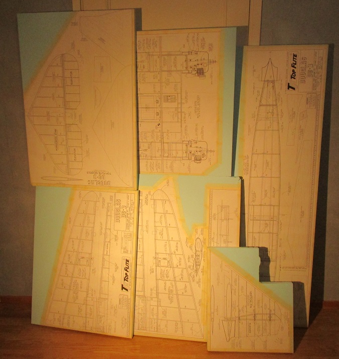

Redo att börja limma!
Fick ett ryck och tog fram ritningarna. Dags för terapi-arbete. Rullade ut dem och insåg att jag inte har så stora bord
att jag kan behålla dem hela under bygget. Så jag klippte isär ritningarna enligt de streckade linjerna och fäste dem
på 30 mm tjock ljusblå kompakt styrofoam (XL Bygg, 60x240cm skivor). Den blå styrofoamen är styv och "lätt", men
även så kompakt att nålarna inte rör sig i sidled och pga styrofoamens "gummi-aktiga" material gör att nålarna hålls
på plats. Jag fäste ritningarna med målartejp medans jag såg till att spänna upp dem plana. Sen fäste jag det ljusa
smörpappret ovanpå ritningarna med vanliga textilnålar (de når inte botten eftersom skivan är 30 mm tjock, perfekt)
eftersom tejp inte biter på det. Nu är det bara att bygga och när jag måste plocka undan dem är det bara att lägga
dem åt sidan, trädelarna som byggs på ritningarna sitter fast en stor del av tiden man använder ritningarna.
Nästa problem är bordsyta... pågående och dessvärre utdragna projekt är i vägen. Flyget blir ändå rätt stort med 2095
mm vingspann så bygget breder ut sig lite. Min HK DC-3 så är bara 1600 mm så denna Top Flite DC-3 är över 30% större.
