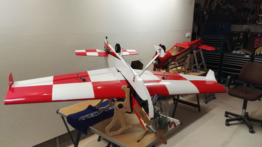

 Post subject: Re: EDGE 540 Profile 3D 20cc Gas Airplane 1659mm (ARF)
PostPosted: Thu 13 Aug 2015, 22:54
Linkage monterat.

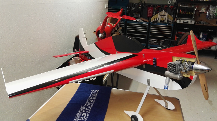

PostPosted: Sat 23 Jul 2016, 23:17
Bensintanken monterad och tändningen.
Utslagen klara.
Kvar att montera life acken och få CG på rätt.
Inte många minuters jobb så är den klar nu.
