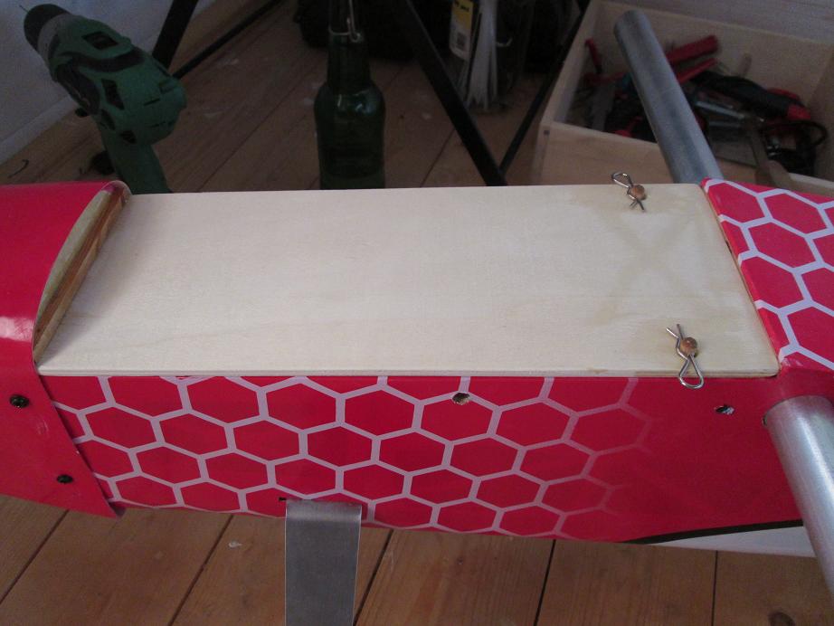

Nu är ny lucka på plats :D

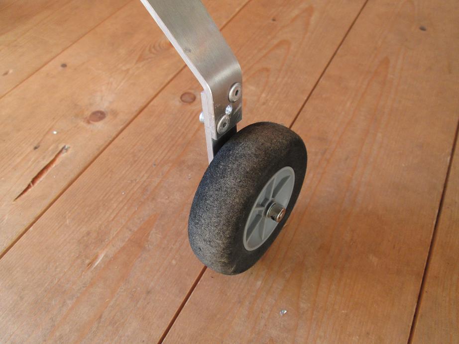

Nu är landstället förlängt 8)
