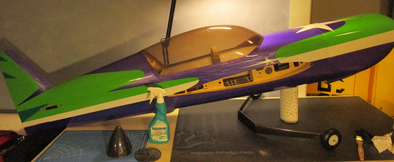

Rengör och kollar skick!
Okej, denna var ju rätt stor... märker jag nu. :lol:
Bordet den står på är 1,8 m långt.
Har rengjort det som syns på bilden nedan.
Vingar, stabilisatorer och samtliga roder kvar.
Sen ska jag se om jag lyckas montera ihop den... om jag får rum. 8)
Sen ska jag stryka all klädsel och se över diverse småskador som ska lagas och kläs över.
Jag har fått tag på klädsel, förutom nån av färgerna, tror jag.
Sen efter det får jag se vad jag gör först.

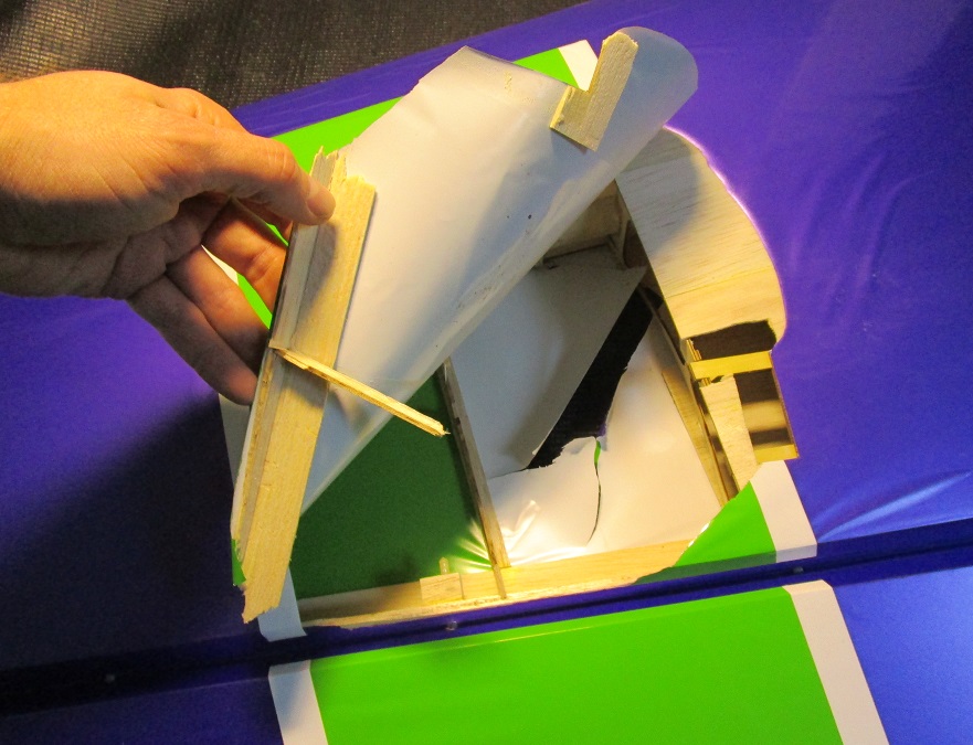

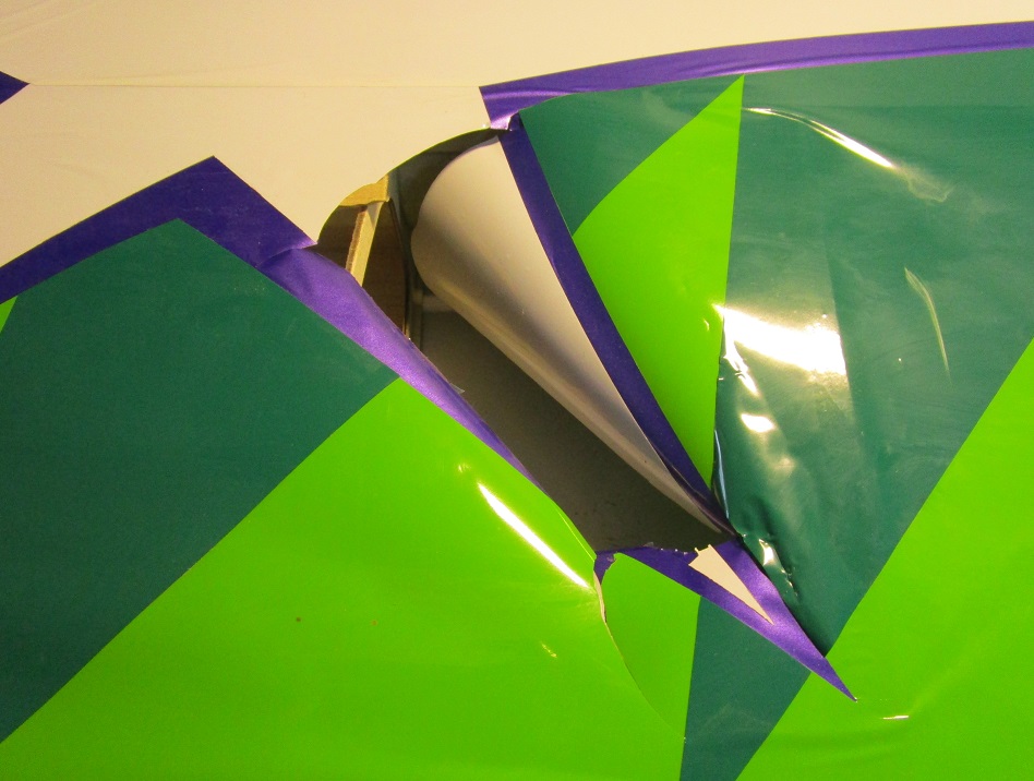

Skadorna:
Under kroppen finns en stor och en liten reva i klädseln.

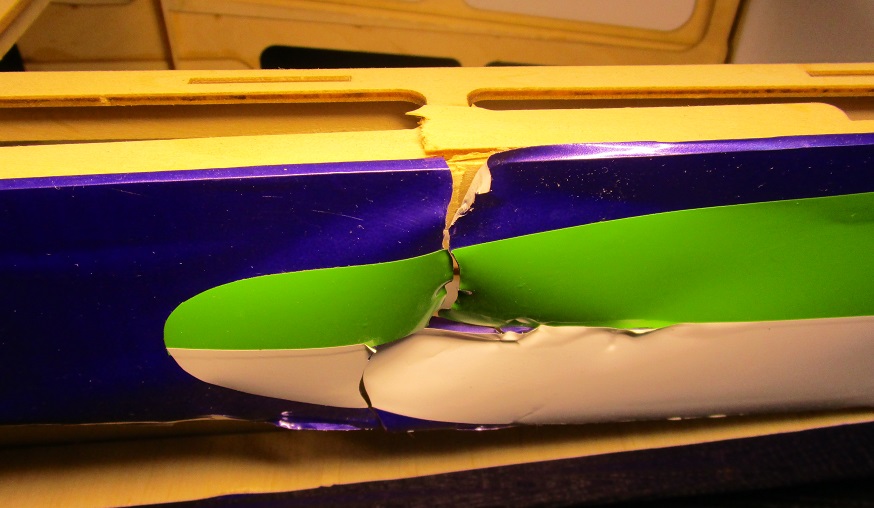

På flygkroppens vänstra sida finns strukturella skador.

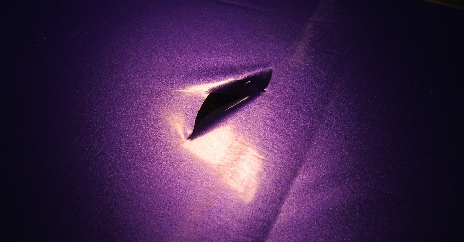

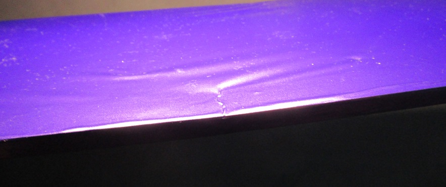

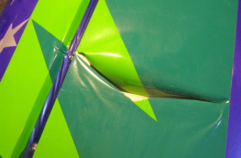

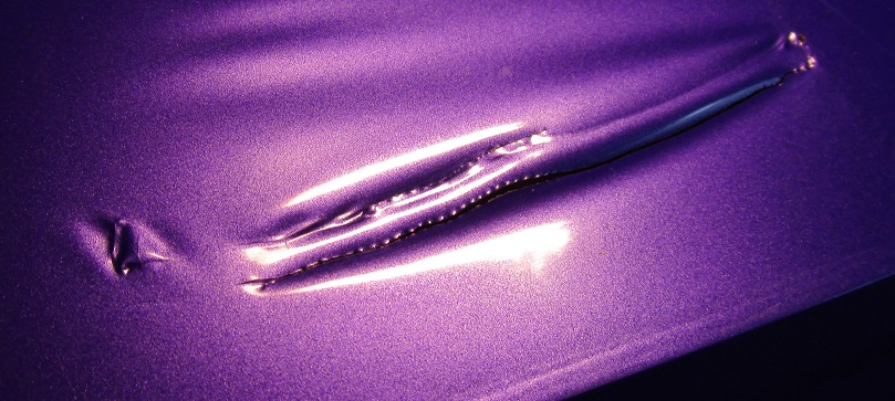

Vänster stabilisator och vänster höjdroder har strukturella skador på bägge sidor.
Den lilla skadan på ena bilden nedan ser inte mycket ut för världen, men rodret är alltså V-format som det inte ska vara så det där vecket ska bort.

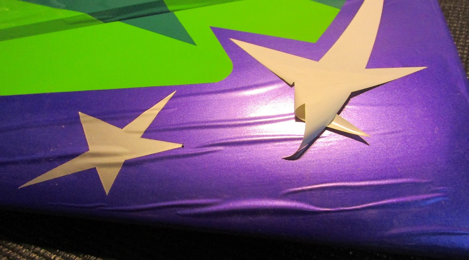

När ett ARF-flyg tillverkas så fästes klädseln med värme och allt ser bra ut.
Men pga olika luftfuktighet på olika platser och olika temperaturer under i tillverkningsland, lagring, frakt osv
samt hur bra klädeln fästs så kommer klädseln att släppa med tiden eller i alla fall tappa spänningen.
Plastklädseln som används på flygen är dock oftast rätt så bra så det är bara att värma igen med värmepistol eller klädselstyrkjärn så blir det spänt igen.
Klädseln är fastvärmd på balsaytor och balsa är rätt så luftigt så bubblor försvinner när man värmer.
Samtidigt som reparation görs så ska all klädsel värmas fast igen.
Så här ser det ut på en av delarna. Rätt så normalt på träflyg efter ett tag.
Man måste värma på rätt sätt för om man bara trycker på med strykjärnet så får man veck.
