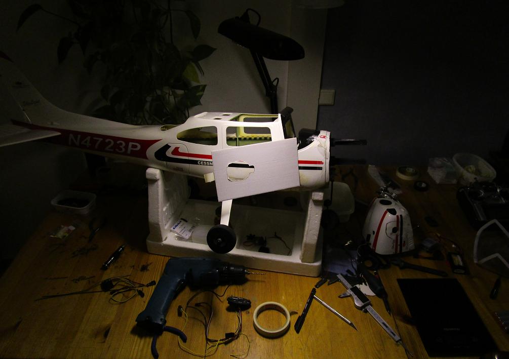

Här kommer i alla fall en bild på vad jag pysslar med en kvart lite nu och då.
Ska ta hål i noskåpan för Saito FA-72 och sen lite annat smått.
Vingen är klar.

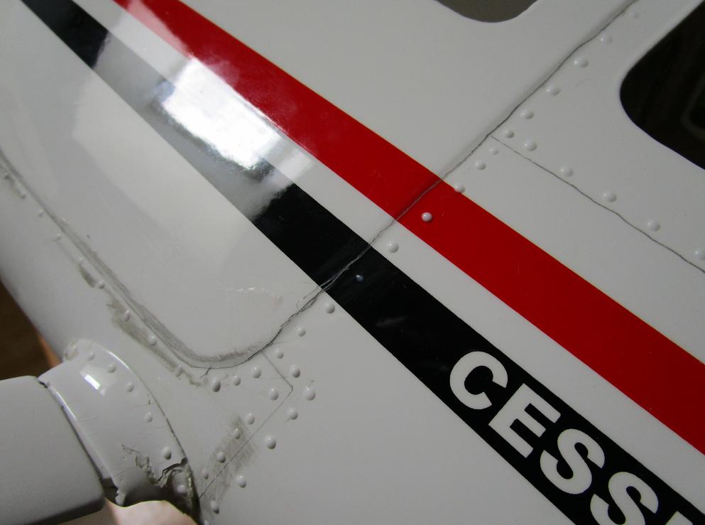

Panellinjer och nitar!
Detta är min "labbplattform" och nu testar jag panellinjer samt nitar.
Research!
Före man börjar ska man ha en förebild så man vet var panellinjerna ska gå (fick ett tips på RCFlyg.se).
Panellinjer
Skrapar med baksidan på en avbruten skalpell eller hur man nu känner för att testa. Har testat lite olika
men inte funnit något som är jättebra än, för det är så lätt slinta med något som skrapar. Måste testa mer.
Linjal går ju inte använda. Inte tejp heller. Bäst hittills för att få det att gå rakt är att skära med skalpell.
Men snyggast blir det om man skrapar lite på ytan. Klurar vidare. Men sen så har jag doppat tops i nån
lämplig Humbrol-färg och smetat ut det. Efter 10-20 cm så är det bäst ta papper och torka bort överflödet,
resten fastnar i skåran.
Nitar
Använder vanlig Canopylim och en mässingspinne som verktyg. Tryckte ut lim i en större klick på nåt man
kan "ha med sig" och sen doppar man mässingspinnen i limmet och duttar ut en "nit". Ett dopp per nit ->
enhetligare. Man måste torka av mässingspinnen emellanåt för att limmet inte ska klumpa sig. Det är vitt
i början (så långt har jag kommit på bilderna nedan), sen blir det helt genomskinligt. När det torkat så tar
man nån lämplig "smutsfärg" och blandar ut det lite med thinner eller dylikt och sen är det bara att ta en
liten svamp och smutsa på samt "rengöra" lagom mycket. Då framhävs nitarna riktigt snyggt.
Är bara att fortsätta, tar inte så länge. Detta gjorde jag på en halvtimme knappt (ink. panellinjer).
Det fastnar på vanlig flygplstklädsel också.

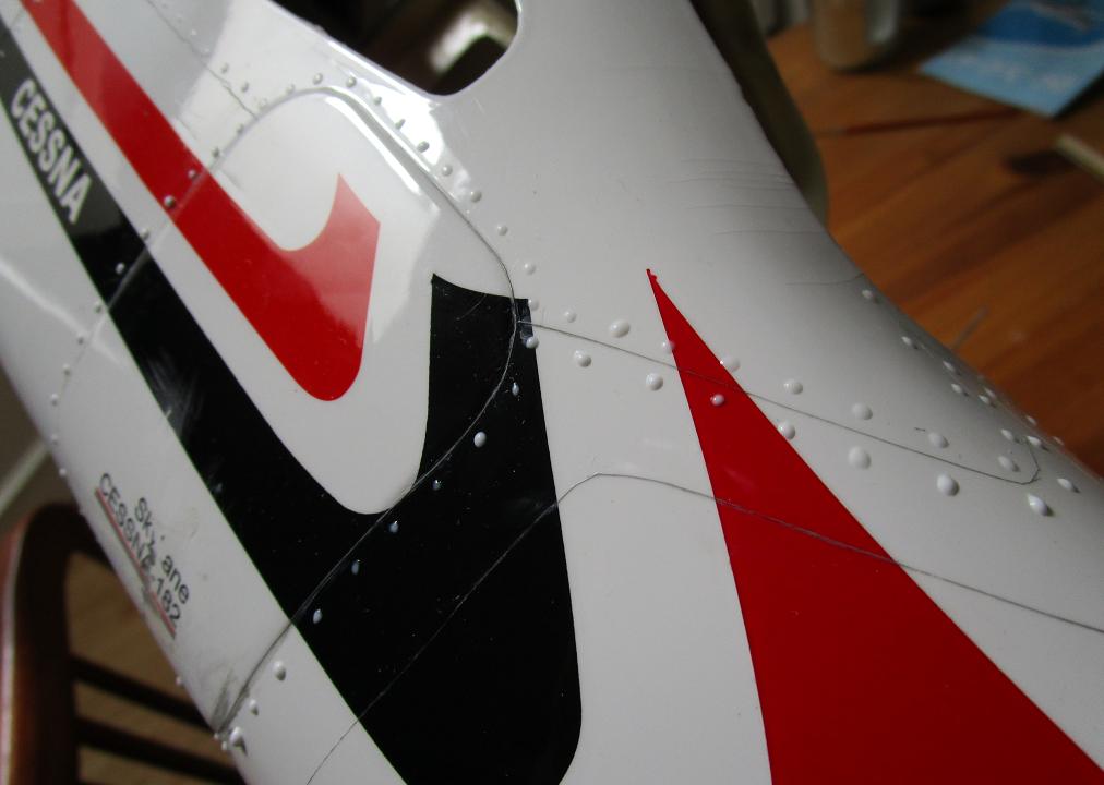

Och lite hastigt nersmutsat ser det ut så här (blir lite mer skalalikt med nitar):

... ser ju hur bra ut som helst, du börjar ju bli ett riktigt proffs :D

Tackar. Jo det är riktigt skoj med skala vartefter man hittar och lär sig knep.
Det är ju inte direkt svårt heller. Tror airbrush är nästa stora steg.
Kanske borde lägga på ett kol och få denna klar så jag hinner flyga lite "härk" i sommar.
Har allt, bara målande och sånt detaljpysseltestande kvar.

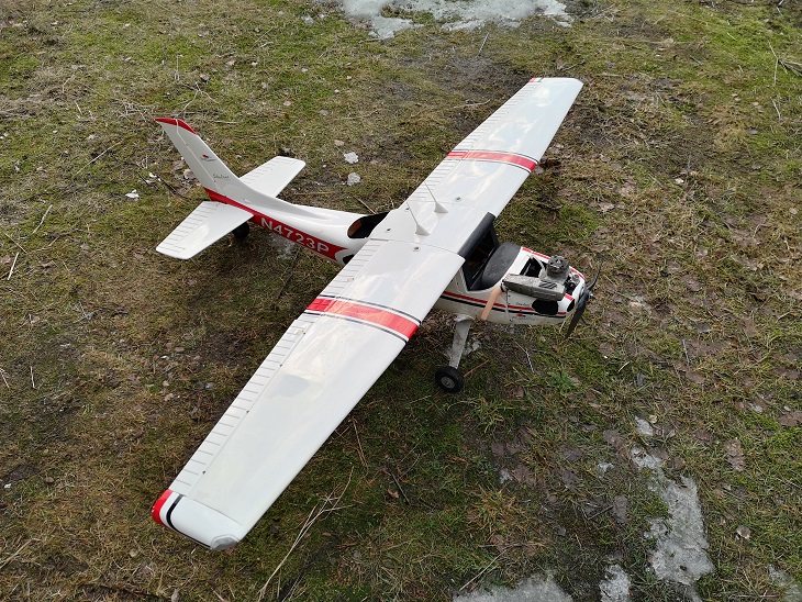

Hrrm ja jo de blir en härk :) Kändes fel me noshjul så landstället från Kelly F1 kom till användning igen :) Limma lite rutor o fixa sporrhjulet står på agendan. Fick hem flyget tomt så motorn från Pilatus Porter (OS55) passade som en smä.... ja den passade nästan :)

Den passar SÅÅ mycket bättre med sporrhjul!! Tummen upp på den.
Limma rutorna endast med canopy-lim, blir sopor med CA, ångorna förstör rutorna på nolltid.
Finns säkert nåt annat lim också.
Du kan väl fortsätta skära lite i lacken och smutsa ner så du får panellinjerna. =)
Och använda canopy-lim ör nitarna (jag gav en sån flaska åt Jussi för att han skulle fästa rutorna).
Sen blir flyget finfint!
Jag bytte ut alla tunga standardservon (44 grams) mot 18-20 grams mikroservon för att få bort massa extra vikt.
Bytte även ut de tunga hjulen mot lätta sådana. Keep it light!
