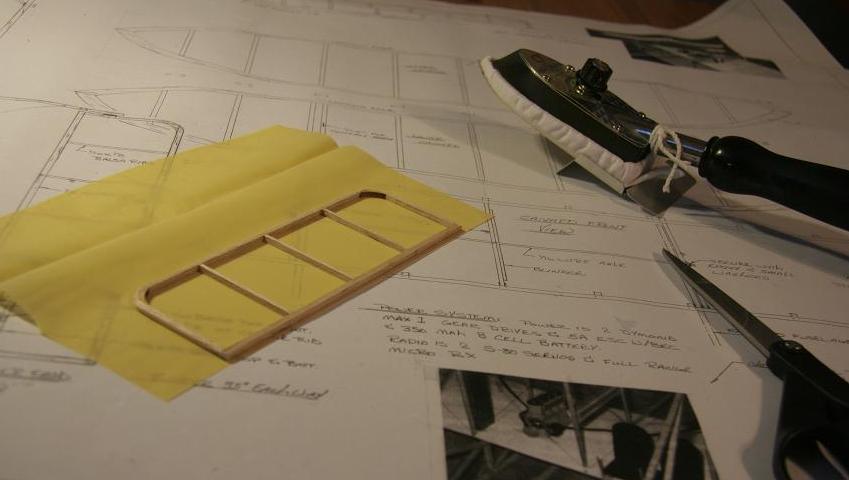

Påbörjat klädning!
Fick ju klädseln för ett tag sedan (sådan utan lim) samt Balsaloc (en sorts lim som man penslar på).
Och har börjat klä. Det är lite pyssligare klädsel än vanlig plastklädsel. Den krymper inte lika mycket
och den är tunnare och skörare. Känns som papper med plasthållbarhet. Började med ett sidoroder
för att se hur det skulle gå. Tänkte använda en bit för att vika runt, men det var inte lätt det så det
blir nog en pappersbit per sida.
1. Slipa och gör klar delen som ska kläs
2. Stryk på balsaloc med en pensel
3. Låt torka 15-30 minuter
4. Klipp till en bit som täcker plus tillräckligt så det finns något att dra i
5. Sätt på klädseln och punkta fast med strykjärn med svag värme utan att det blir veck någonstans
6. Värm fast alla ytor försiktigt så att allt ser ut att vara där det ska vara
7. Använd skalpell och sax för att få till kanter och sådant
8. Öka värmen och fäst allt ordentligt
9. Värm all klädsel mellan alla ytor och spänn den
10. Klart!
Balsaloc

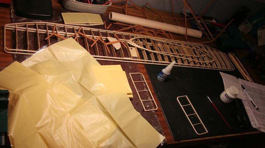

Bytte bord och började klippa till klädseln

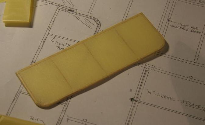

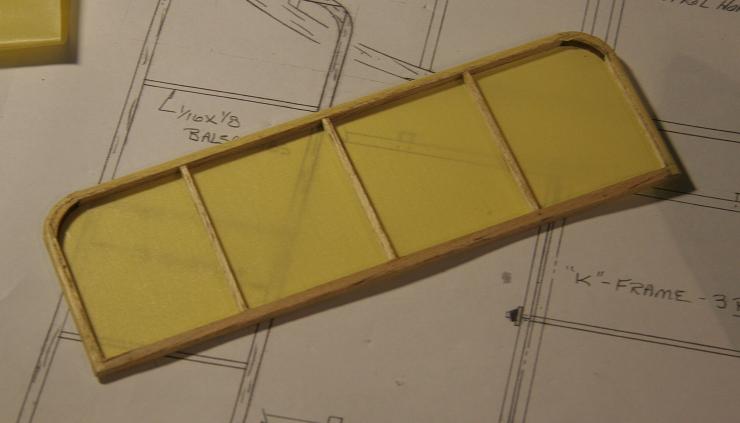

Klart!
