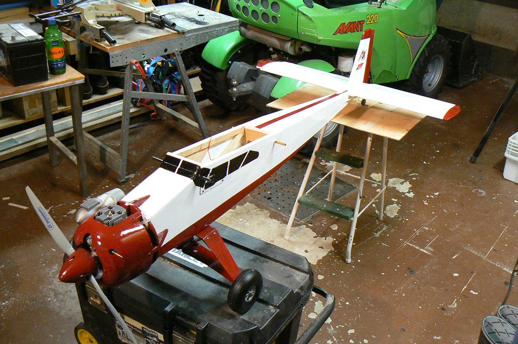

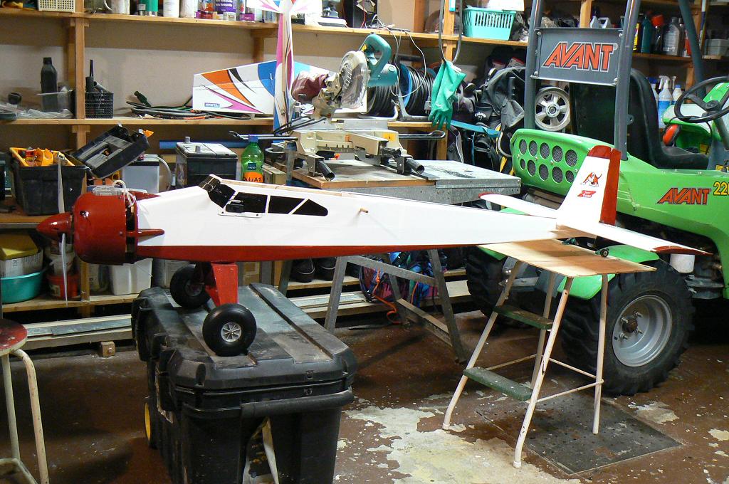

Nu är allt på plats som hör till kroppen och efter lite intrimning av rc - grejorna så blir det provkörning av motorn ... så i väntan på att det blir lite varmare ute får jag titta på vingarna och se till att CG hamnar på rätt;

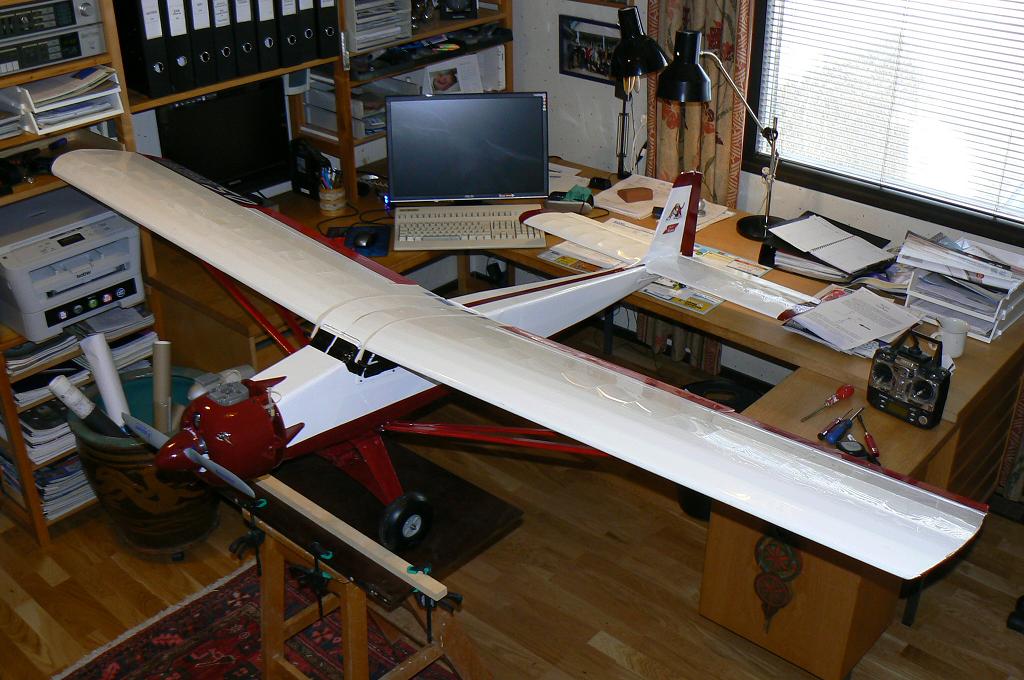

En första hopmontering för avvägning och justering av rc - grejorna. Den är så stor att jag inte hade rum att sätta ihop den i källarn utan fick ta upp den i mitt arbetsrum :oops:. Jag vägde vingarna och kroppen för sig (hustru har en våg som bara tar max 5 kg) och vingen väger 1,65 kg och kroppen 3,85 kg vilket ger en torrvikt på ungefär 5,5 kg vilket är förvånande lite :o Med lite placering av grejorna så är CG ungefär på rätt, kanske lite väl framtung ... som blir bara värre när jag fyller tanken så det blir nog lite balansvikt i stjärten. Men nu är den så klar att det i princip bara återstår att vänta på våren :D
