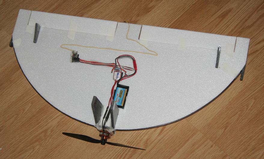

MickeM's CombatWing
Nu är min med också ready for take off! ;-) 3h tog det.
Leta upp delarna, skära till, limma, koppla, ställa in.
Den väger 104 gram flygklar med ack. Elevon-inställd.

Den flög riktigt bra tyckte jag bara flygaren blev van med wingen.
I början hade den tydligen en egen vilja :lol:

Jo, den var en utmaning. =) Men det krävs ju lite inställningar och testflygningar innan man får den att bete sig som man vill. Som tex att jag måste mixa gas->höjdroder eftersom att flyget steg uppåt när man gasade. Dessutom satte jag lite mer stig när man drog av gasen så att den inte dyker så mycket med nosen när man försöker landa. Detta funkade rätt OK. Men man kanske borde rikta ner motorn istället, eller? Också?
Och så har jag nu minskat ner höjdroderutslagen med hälften av skevroderutslagen, det sa nån i ett forum att man ska göra på vingar. =) Och med tanke på hur den flög med höjdrodret så stämmer det nog rätt bra. Den for ju som en jojo!!! :-D
Och sen ett annat problem jag inte ställt in än.. det är ju slipstreamen från proppen, den vrider flyget, så jag borde mixa gas->skev också.
Bara man får bort bieffekterna av allt man gör samt får till rätt utslag så ska den nog bli rätt duglig att busa med. =)
En sak jag inte vet hur man ska få bukt med är det där med att flyget stiger när man flyger med hög fart (vilket man kompenserar bort) ... och när man drar av gasen snabbt, så stiger flyget upp. Hm... vad göra? Lära sig dra av gasen långsamt? Proppen skapar ju en bromsyta också, samt att roderservona kanske inte hinner med så den där mixningen gas->höjdroder hänger med? Långsamma servon eller annat fel?
Den är i alla fall flygklar.

Det gick lite lättare att testa min vinge när jag var på Slemmern, i Godbyhallen fick jag bara koncentrera mig på att hålla mig borta från väggarna.
Jo, min for också som en jojo, ska göra som du och minska höjdroderutslagen. Motorn försökte jag i byggskedet få lite neråt/höger.
Hur mixar man gas->höjdroder eller skevroder, rodren är ju redan mixade med varandra ? Måste testa med sändaren, i manualen finns något som kallas PMIX.

Flög den igår och trimmade in den ännu mer. Billigt enkelt bygge.
Den kräver lite inställningar och tweakande för att funka bra, men flyger helt ok.
Läste nånstans att man skulle ha hälften så mycket utslag på skev som på höjd, eller om det var tvärtom.
Kanske står tidigare
- När man gasar på så stiger wingen (propeller-slipstream mot vingen) -> mixa mot dyk
- När man drar av gasen så dyker wingen (propeller-slipstream försvinner mot vingen) -> mixa mot höjd
- När man gasar på så skevar wingen åt höger (propeller-slipstream slår mot vänster sida på vertikalstabilisator/fena) -> mixa skev åt vänster
- När man drar av gasen så skevar vingen åt vänster (propeller-slipstream försvinner mot fena) -> mixa skev åt höger
Men det svåra med detta är att det helt beror på hur snabbt man gasar!!! Man har ju en aspekt till, dvs momentet från motorn.
Om man ställer in så att vingen ska motverka med dyk när man gasar mer och mer samt drar av gasen så funkar det kanon när man har inställningarna rätt och wingen flyger rakt och fint. Knappt nåt moment som stör alls.
Men om man sen flyger på tex fullgas och drar av abrupt, då dyker vingen ändå samt skevar vänster. Lite svårt ställa in inställningar så man får bort allt sånt.
Ett sätt (som kanske är det bästa och mest riktiga) är väl att vinkla motorn och trimma skev samt höjd så man får bort detta, men motorns vinklar är ju inte direkt ställbara. =)
Min vinge var dessutom lite mjuk så höjd- och skev-roderutslag kunde vara aningen sega vid högre farter.
Tex om jag flög full spätta så hände inte så mycket med rodrena, flyget vart helt enkelt dynamiskt stabil (som man läst om i flygteorin), dvs ju mer man gasade, desto svårare styra. Som med katamaran-båt på vatten. Lustig effekt av detta var att när flyget flög rakt i fullgas och jag gav full höjd så bromsade rodrena tills hastigheten sjönk så pass att roderverkan uppstod -> flyget stiger mitt i allt som om den kört in i en vägg, eftersom farten då även minskades rejält.
Så... många intressanta reaktioner på detta flyg.
Om du bygger ett flyg, vinkla motorn rätt före du ställer in en massa inställningar... =) sen finjustera med inställningar. ;-)
