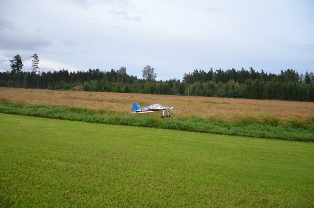

Nu har den flugit :)
Flyger otroligt snällt men jag hade ett höjdroder som går lite högre upp så den skevar vid full höjd.
MT-50 känns inte för stor till flyget utan snarare lite på den klena sidan.

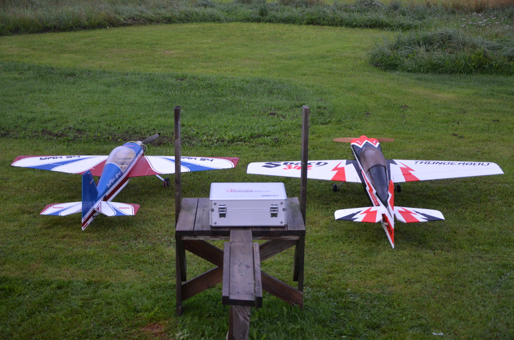

GP Yaken vid Kamikazes Sbach
