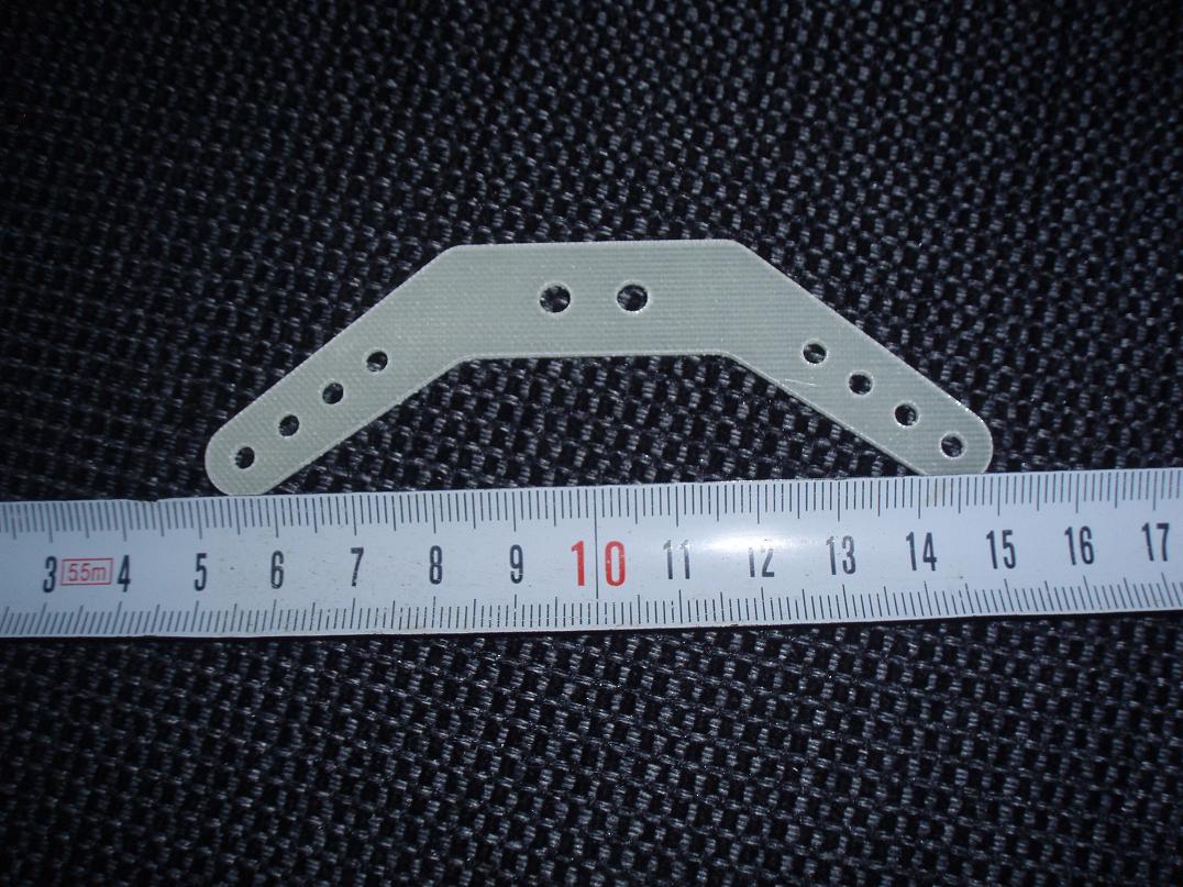

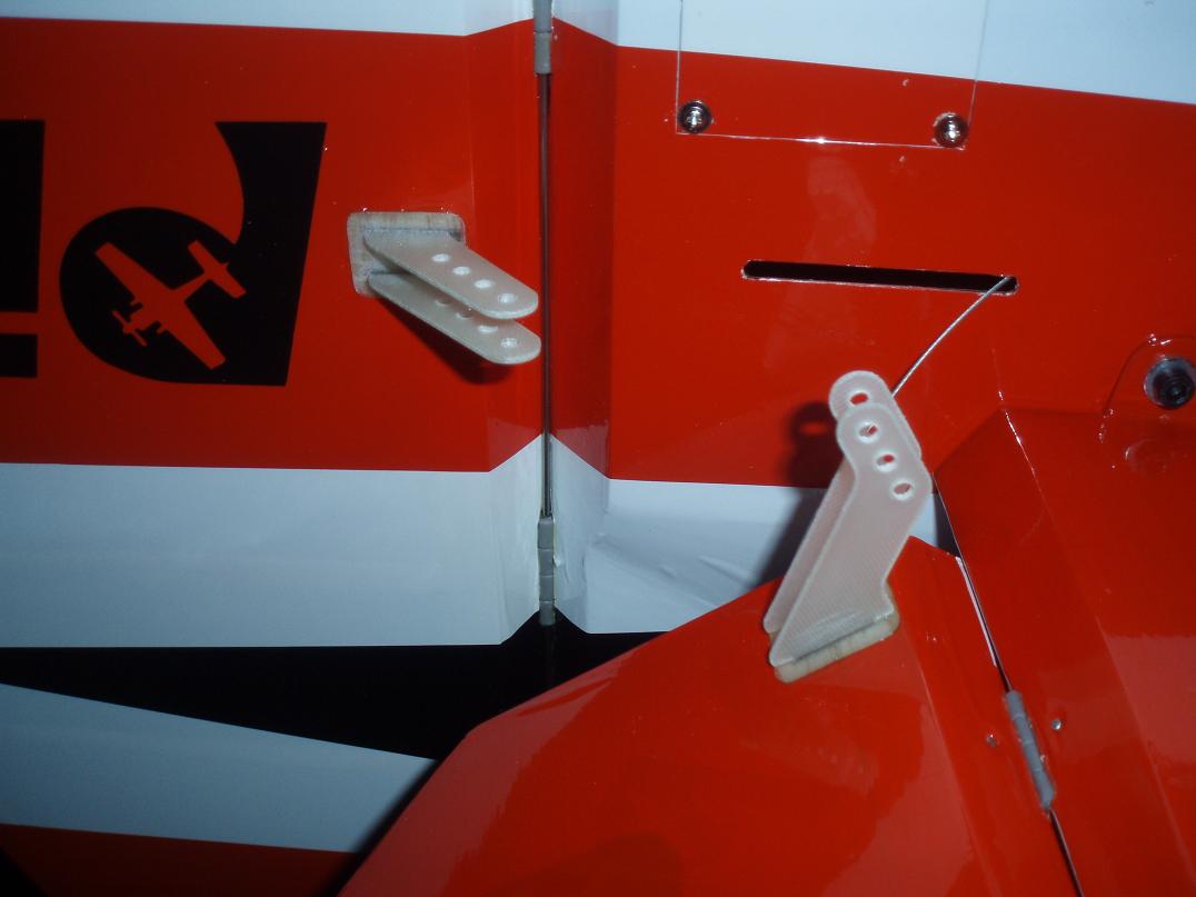

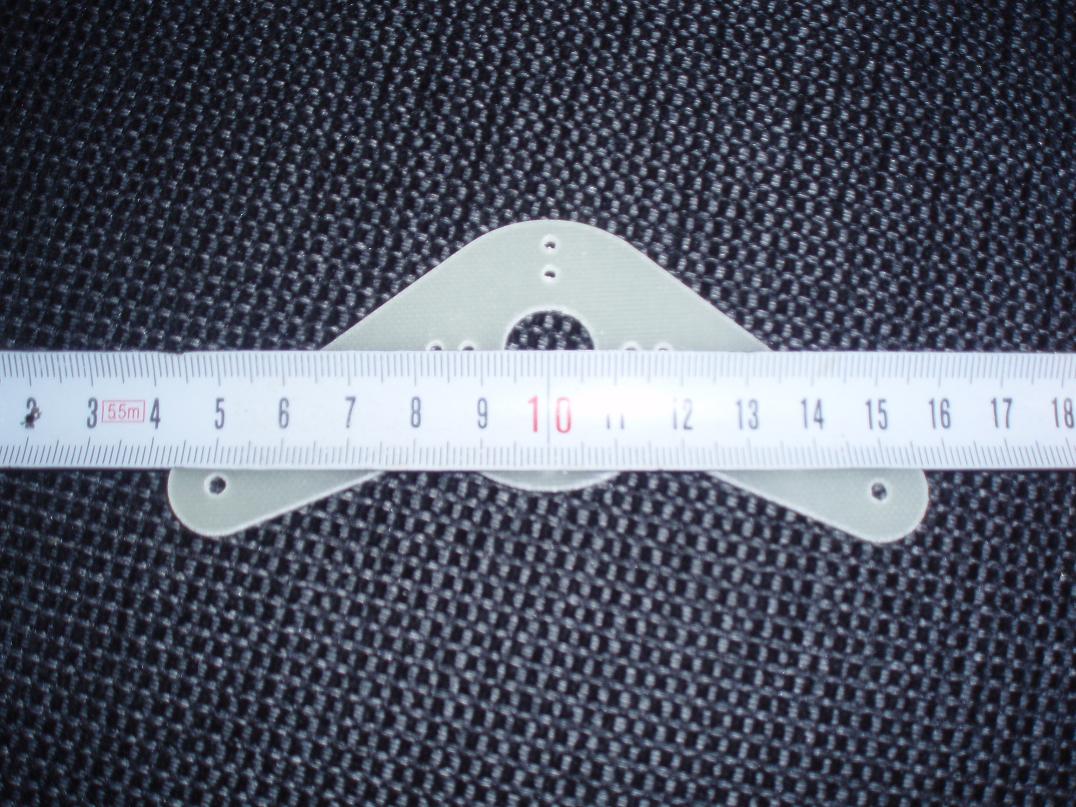

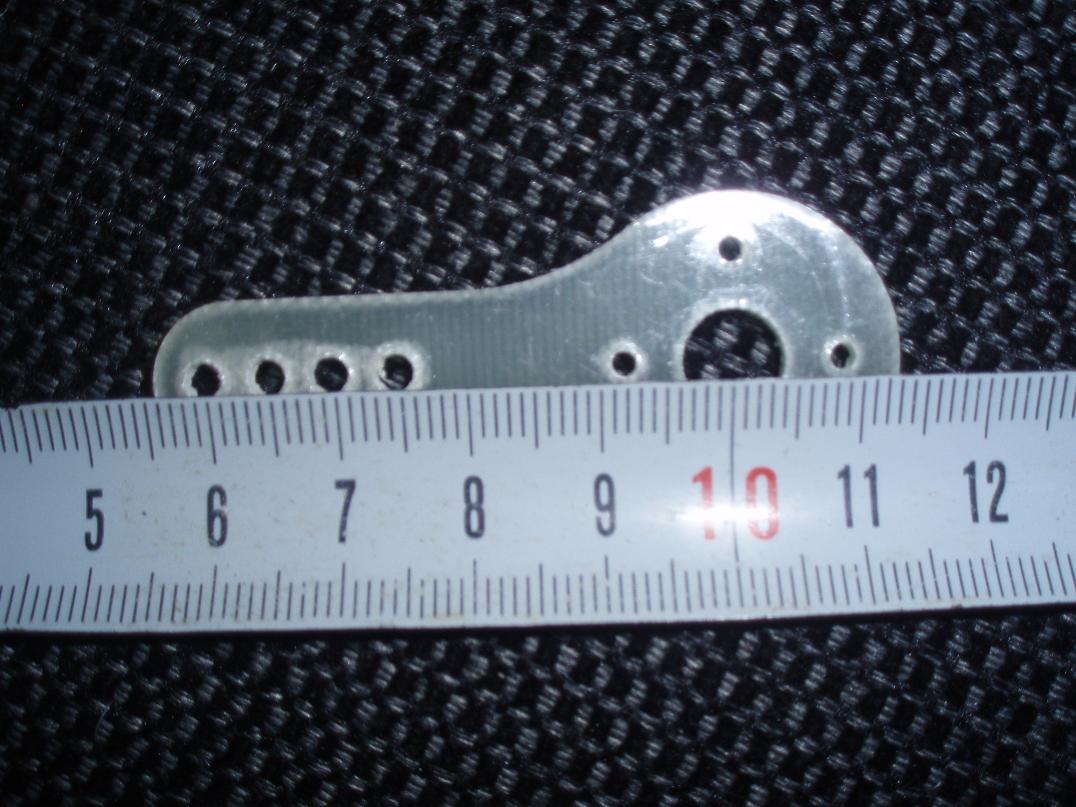

Så här ser förlängningarna till servoarmarna ut = Glasfiber ..... tänker byta ut mot cnc fräst bling :wink:

Ju längre armar, desto svagare kraft orkar de dra/trycka med.
Står det att ett servo är 24kg så är det 10mm ut från center.
5cm längre ut är det mycket svagare. Hävstångsprincipen. =)

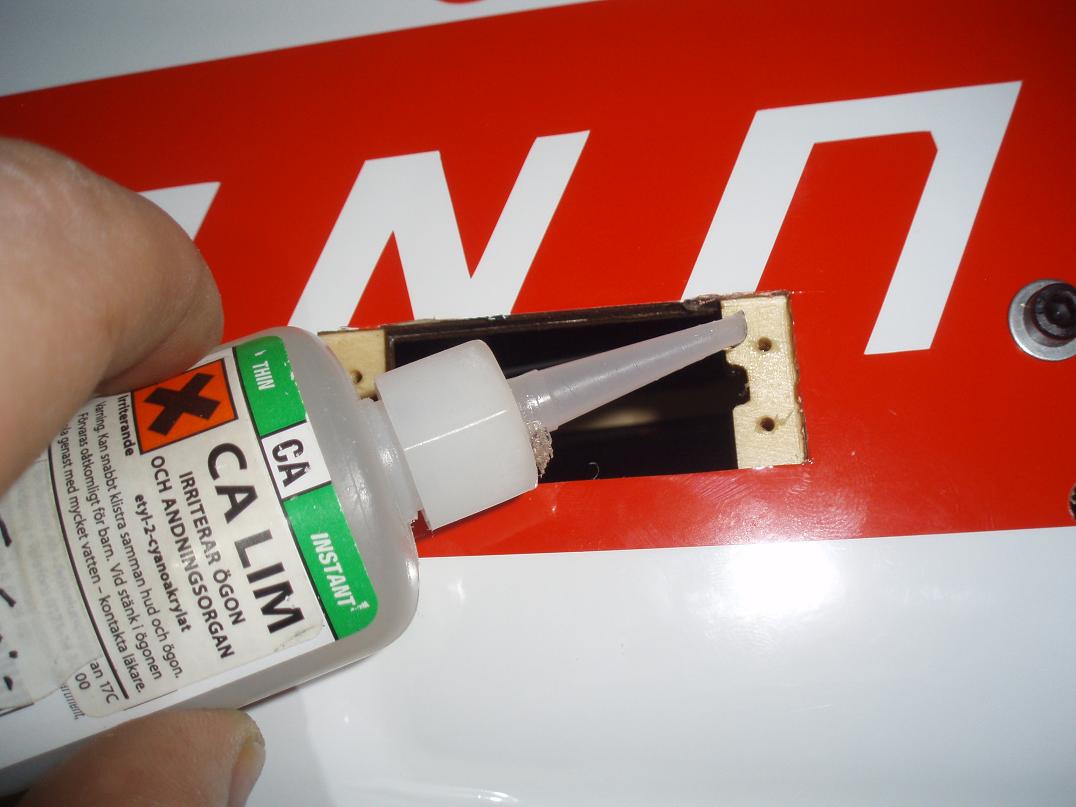

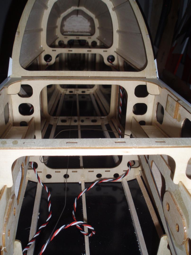

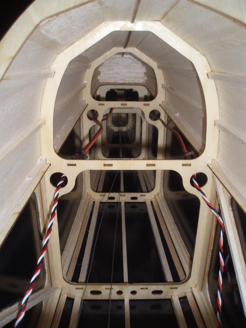

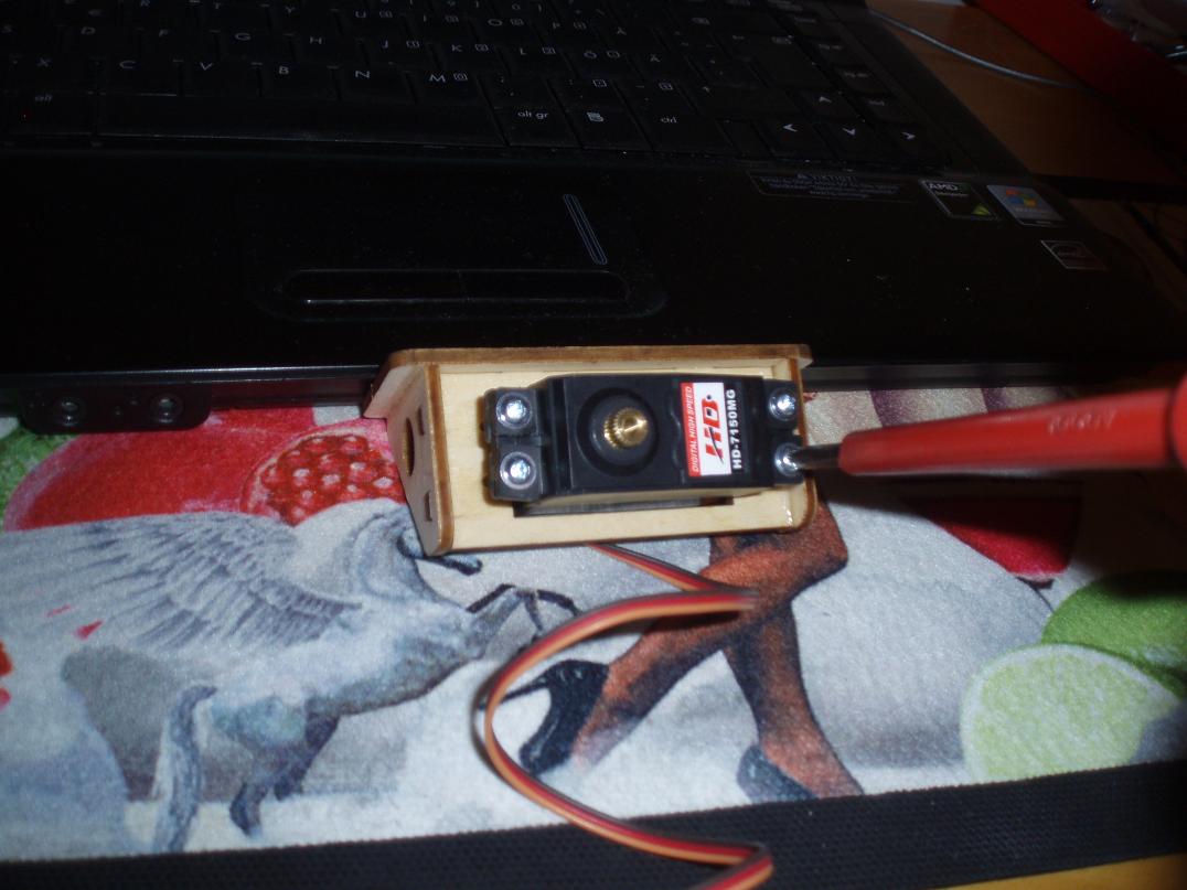

Nu har bygget startat! Vintern är lång och våren oxå. så jag kan ta det i lungn takt!
Jag börjar med att borra hålen för servona och förstärka med CA lim, och sen montering av servon. Sen monterar jag förlängningskablarna till servona och drar dom i sina hållare i flygkroppen.

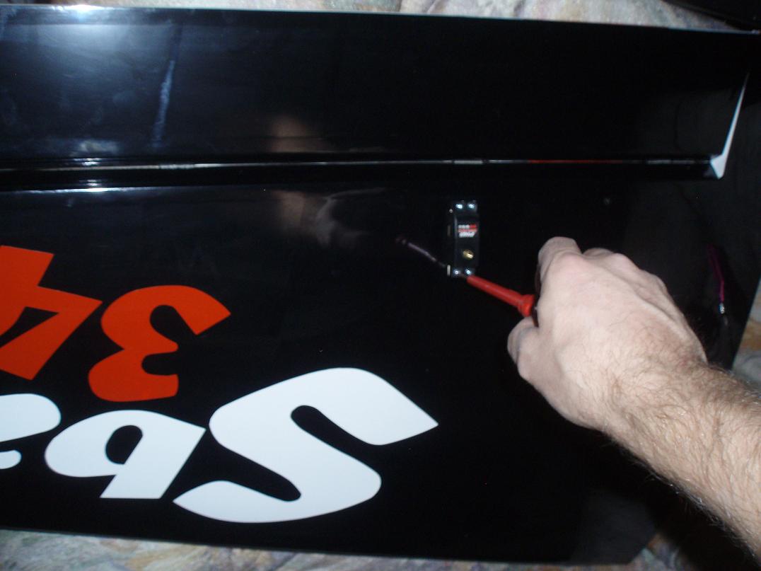

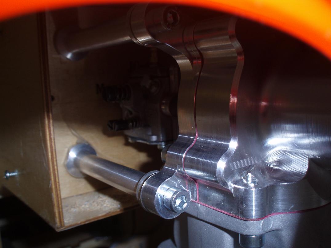

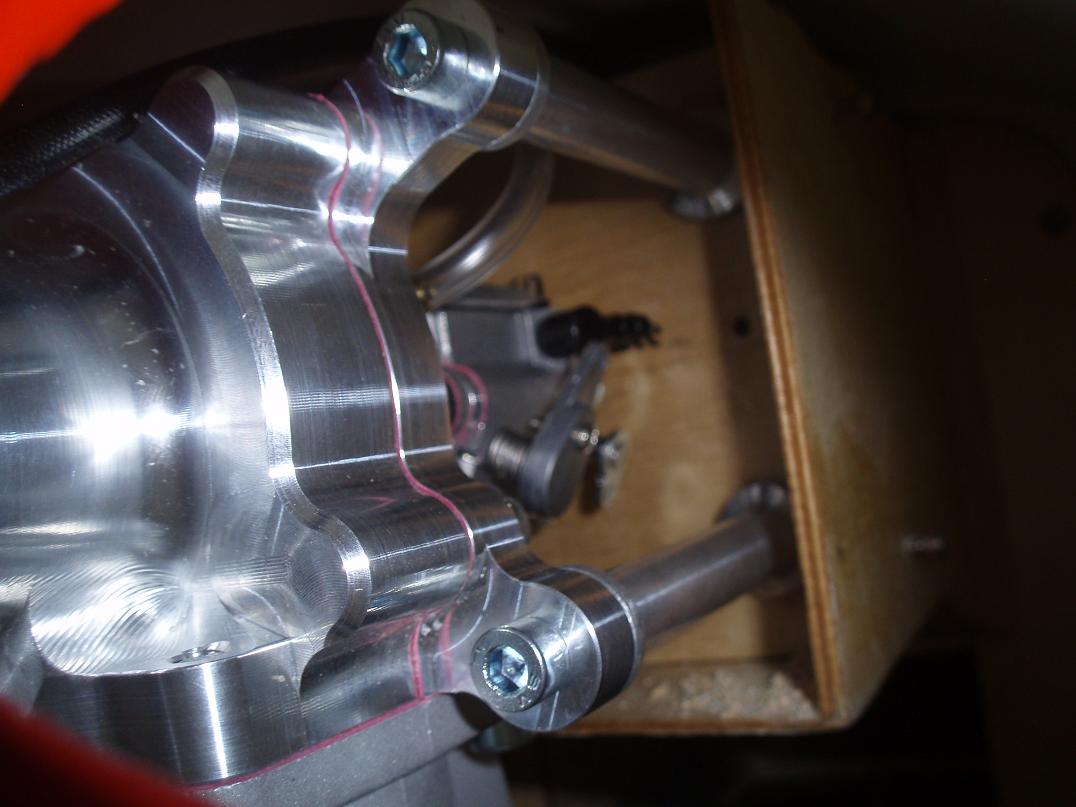

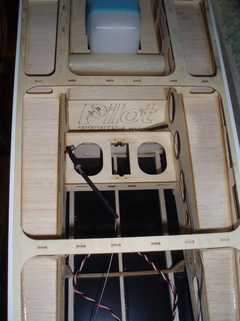

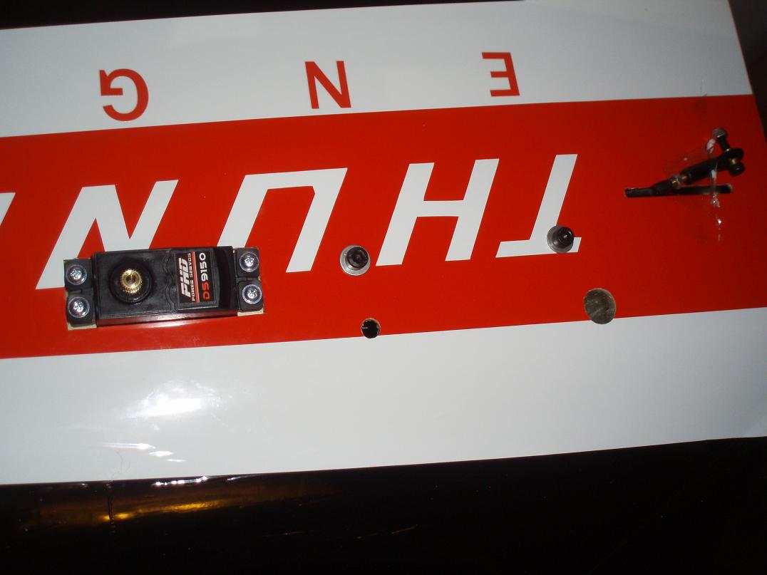

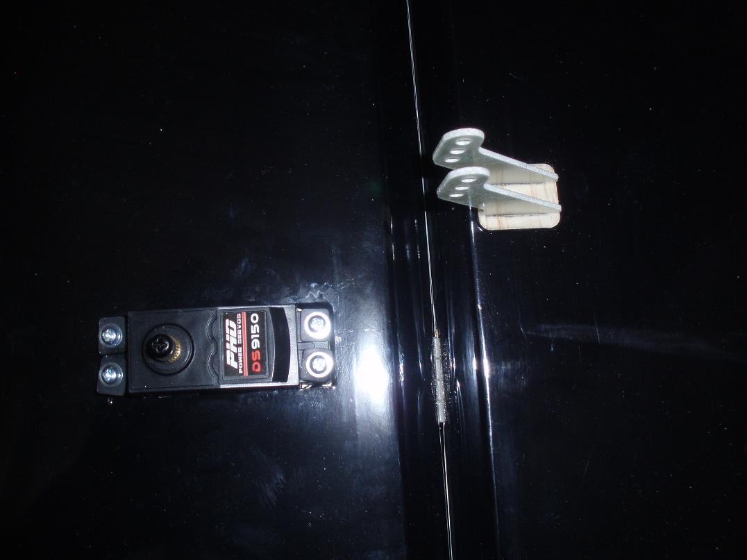

Byggkväll 2 fick jag följande gjort!
1. Servona i vingarna på plats.
2. Stabbarna på plats.
3. Motorväggen ihoplimmad och förstärkt med 3 kants balsa lister.
4. Hål för motorfästen i motorvägg borrade och förstärkta med CA lim.
5. Maskinen på plats.
6. Hål taget för bensinslang genom motorvägg.

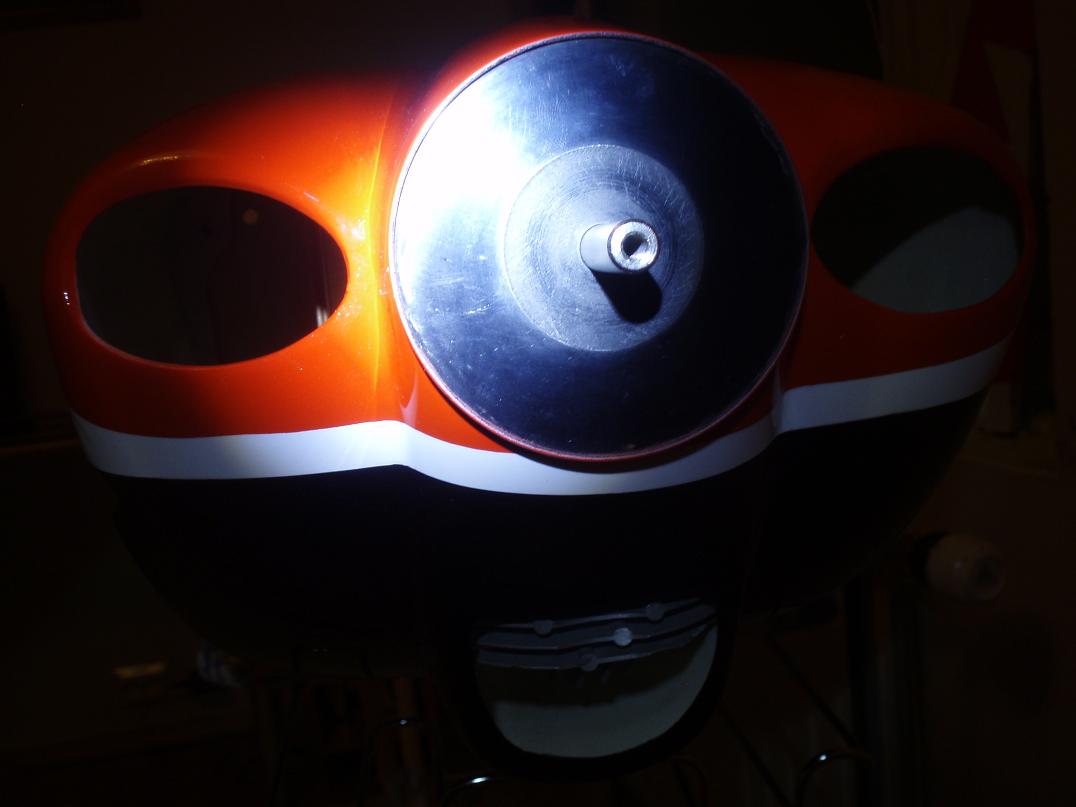

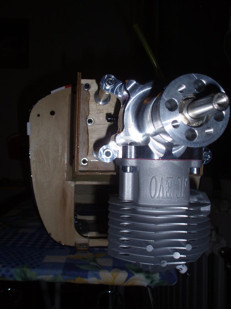

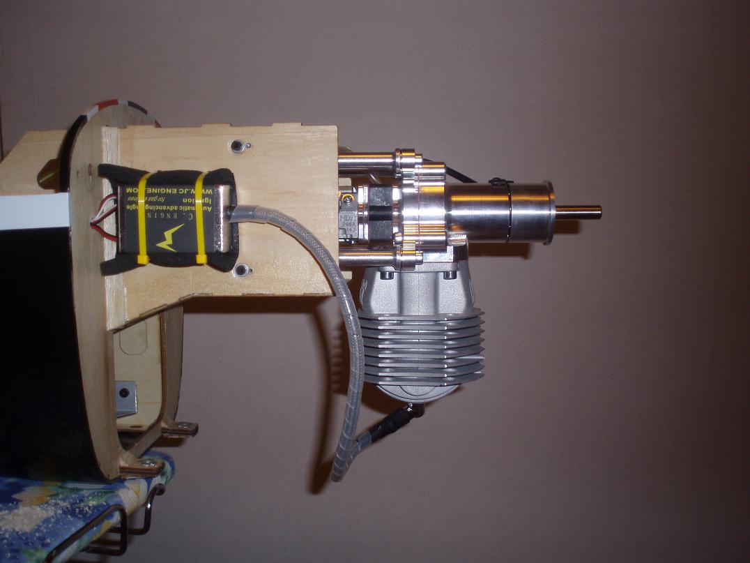

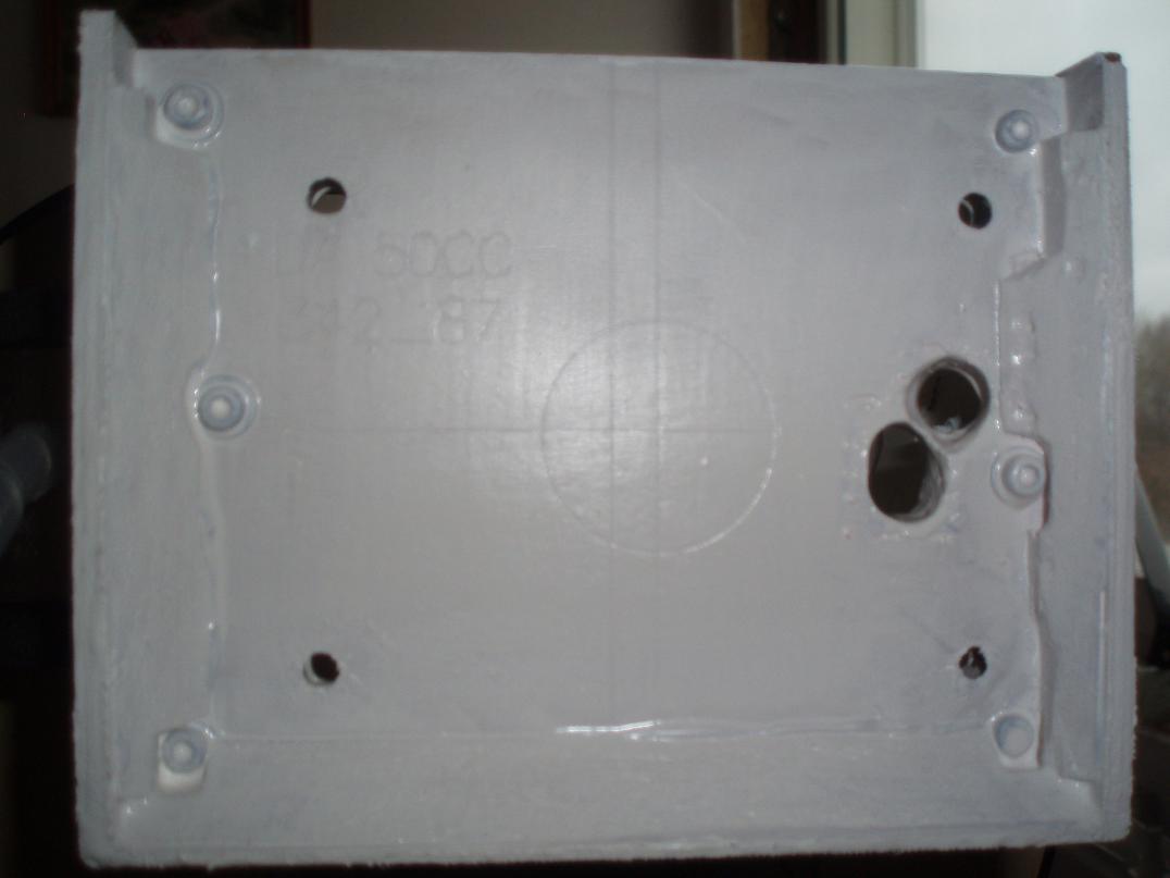

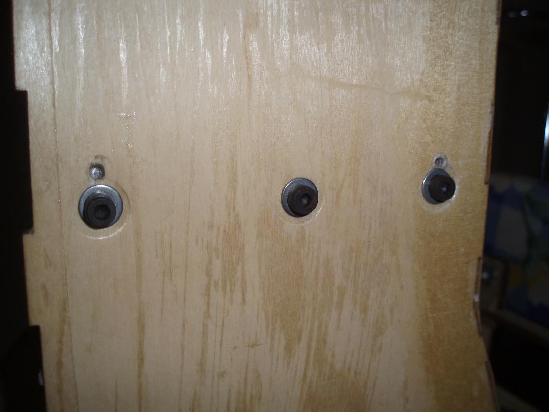

På byggkväll 3 kom tändboxen på plats! Och sidoskruvarna till motorboxenfästet, Dessutom blev servot till gasen monterat i sitt fäste. Slutligen så blev även motorboxen förstärkt på insidan 8)

 Post subject: Re: Sbach 342 29%
PostPosted: Sat 11 Feb 2012, 01:28

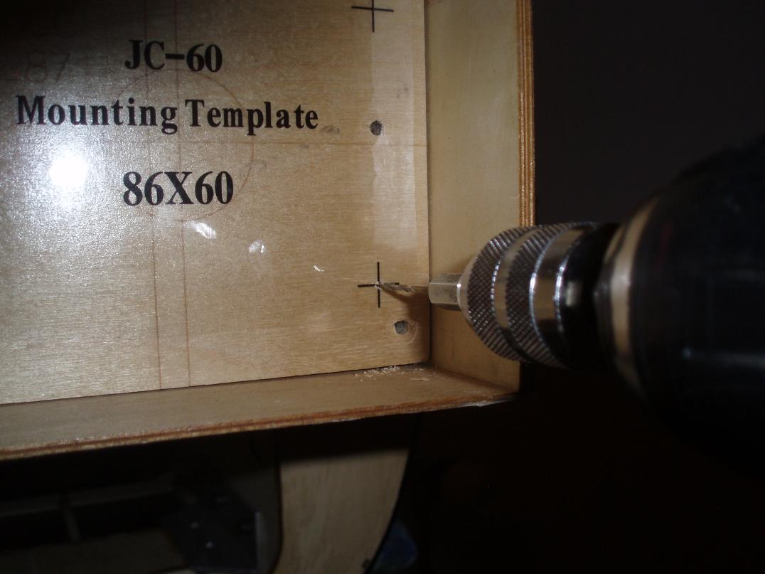

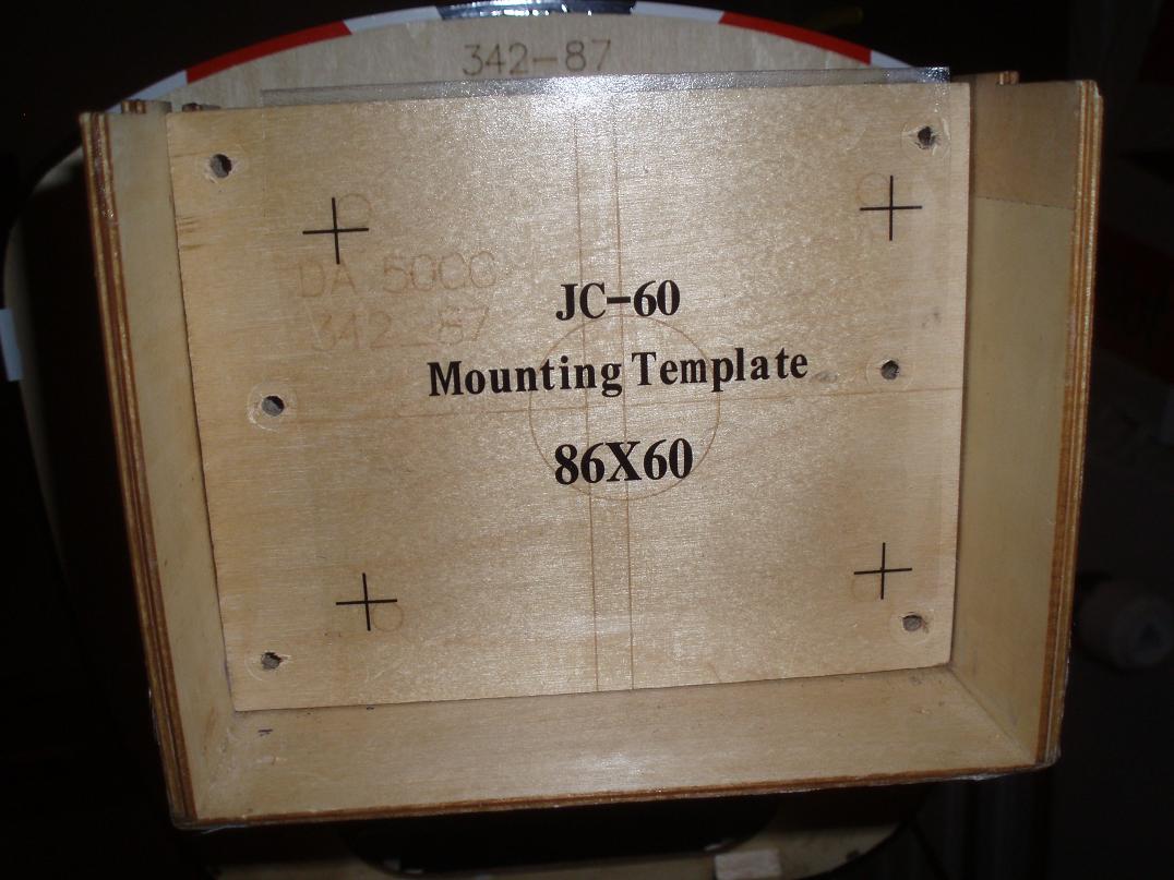

@£$€¤%& va snyggt det där flyget är! :-D
Varför ha du borrat i metallen där på en bild? =)
PostPosted: Sat 11 Feb 2012, 02:14
Jo det är vackert att se på! Hålen hamnade lite anorlunda med JC 60 motorn... än med dom förmarkerade.. som passade DA och DLE.. blev det hål i metallen 8)
PostPosted: Sat 11 Feb 2012, 10:33
Ah! Dom där markeringarna som är på bensinflyg, följer dom nån standard eller är det bara "utgångs-hål"?
Jo så är det nog!

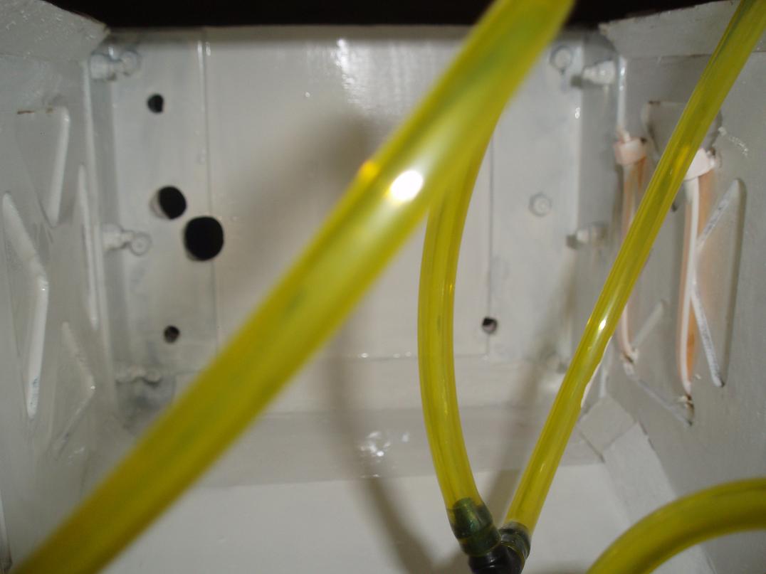

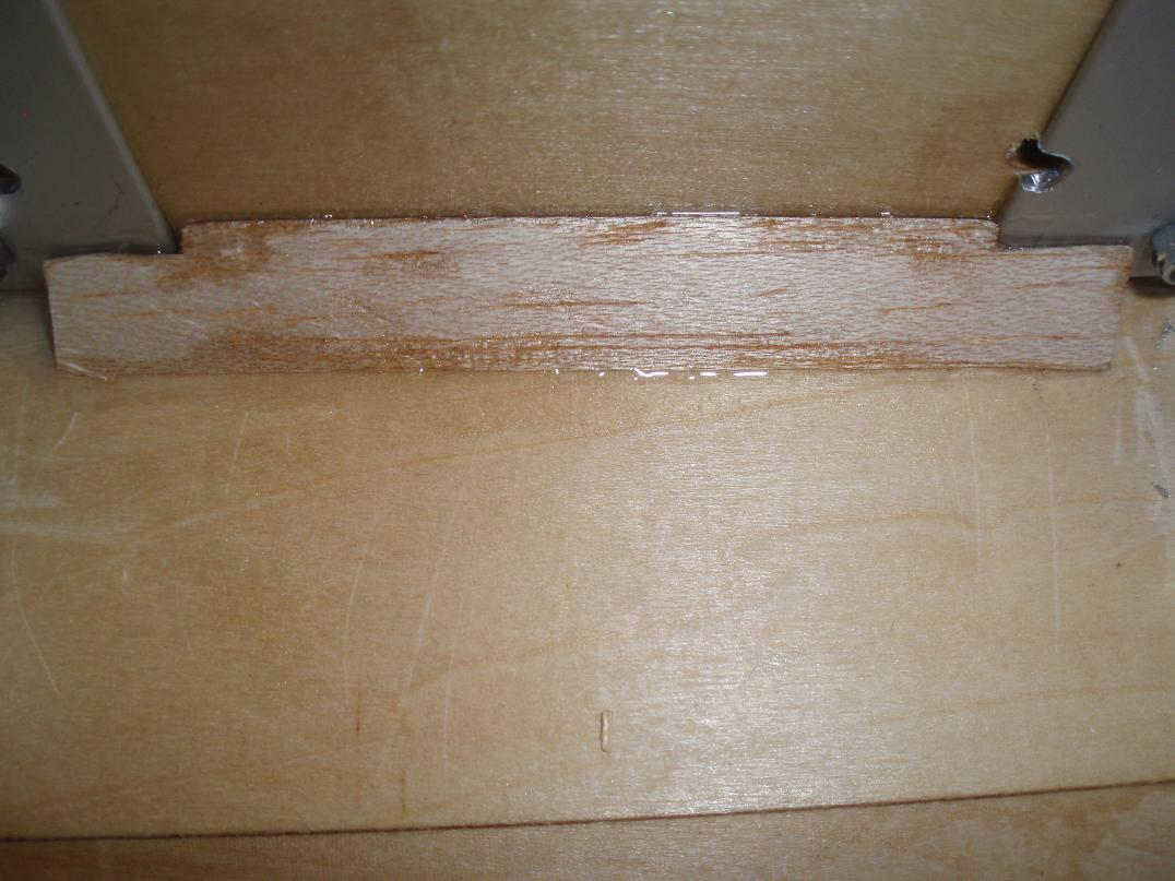

Byggdag 4!
I dag målades motorboxen med vit lackfärg.. invändigt och utvändigt. Varför! Vet ej! Men det blev rent och snyggt i alla fall 8)

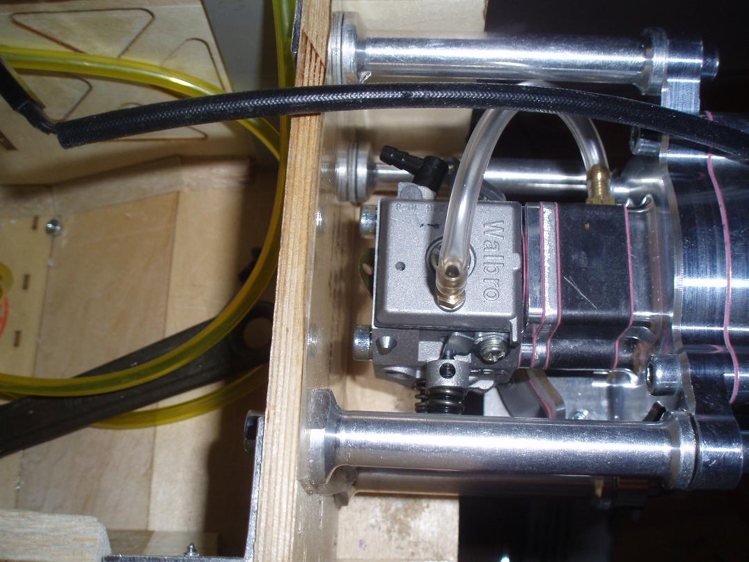

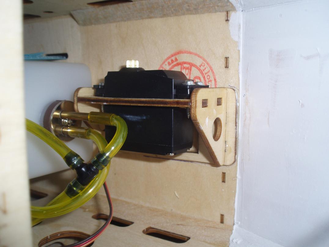

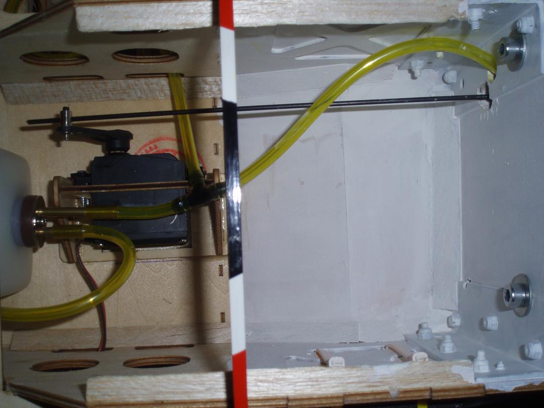

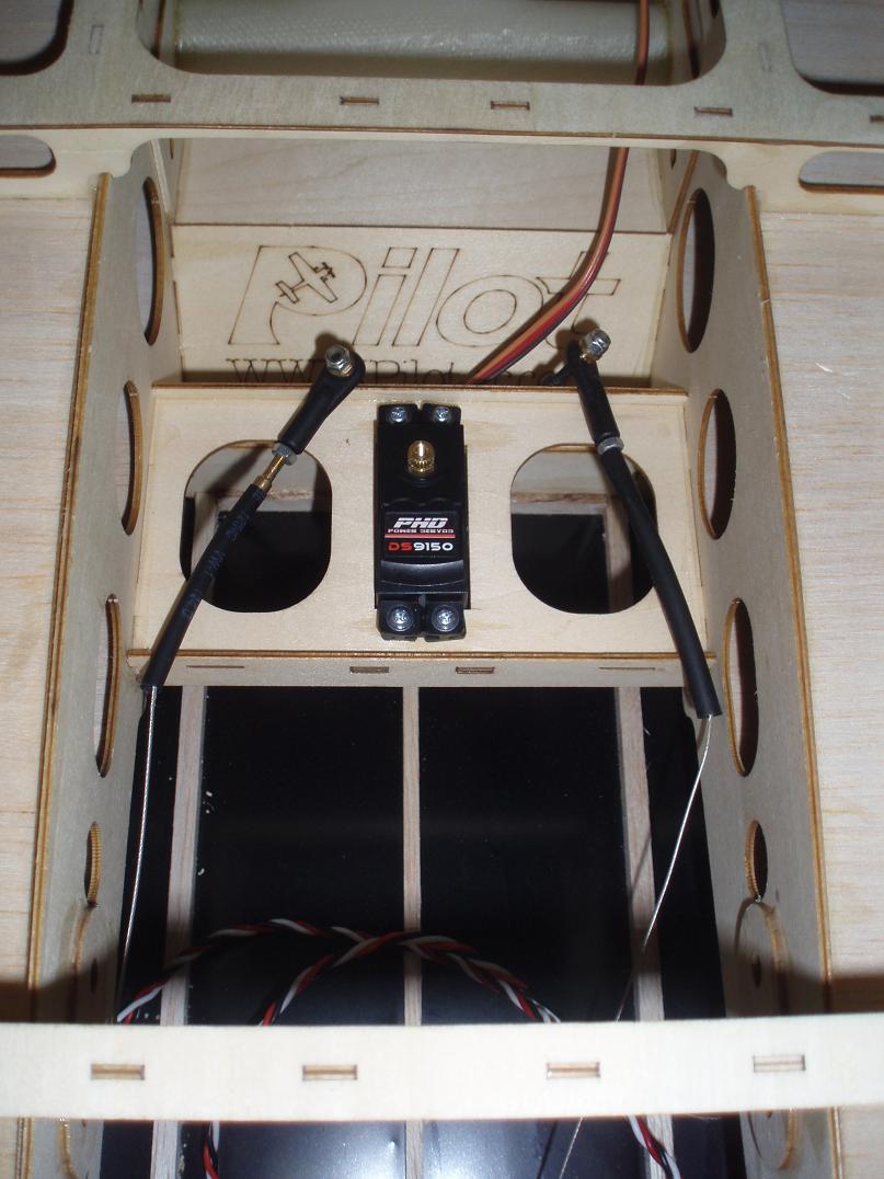

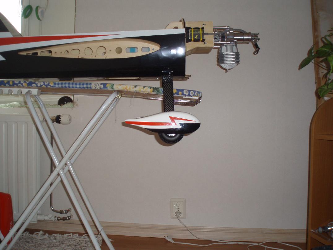

Linkaget till gasen klar, Och bensinslangen kopplad och klar.

Vad använde du för färg? Nåt som tål bensin?
Tänkte själv lacka/måla. Kanske boxen redan va lackad i nosen?
Vart går tanken andra "uttag"? En till förgasaren, men den andra? Luftning och tankning?
PostPosted: Sun 12 Feb 2012, 00:20
Jo den va lackad! Jag lackade med alkydfärg! Tyckte det såg rent och prydligt ut med vitt.. så jag pytsade på lite. Den andra slangen är luftningen. har den över tanken i en loop.

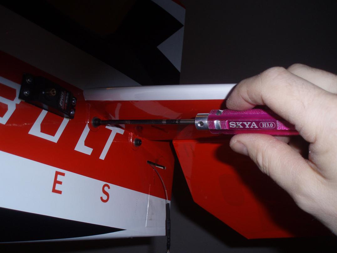

Gjorde ett ryck i kväll oxå! Fick sporrhjulet / rodret / roderhornen på plats 8)

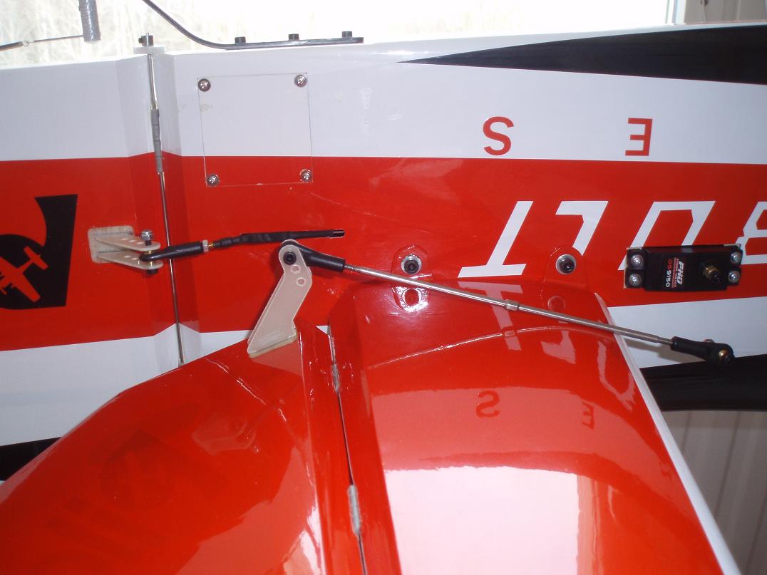

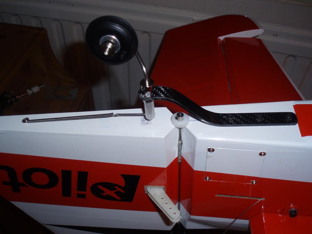

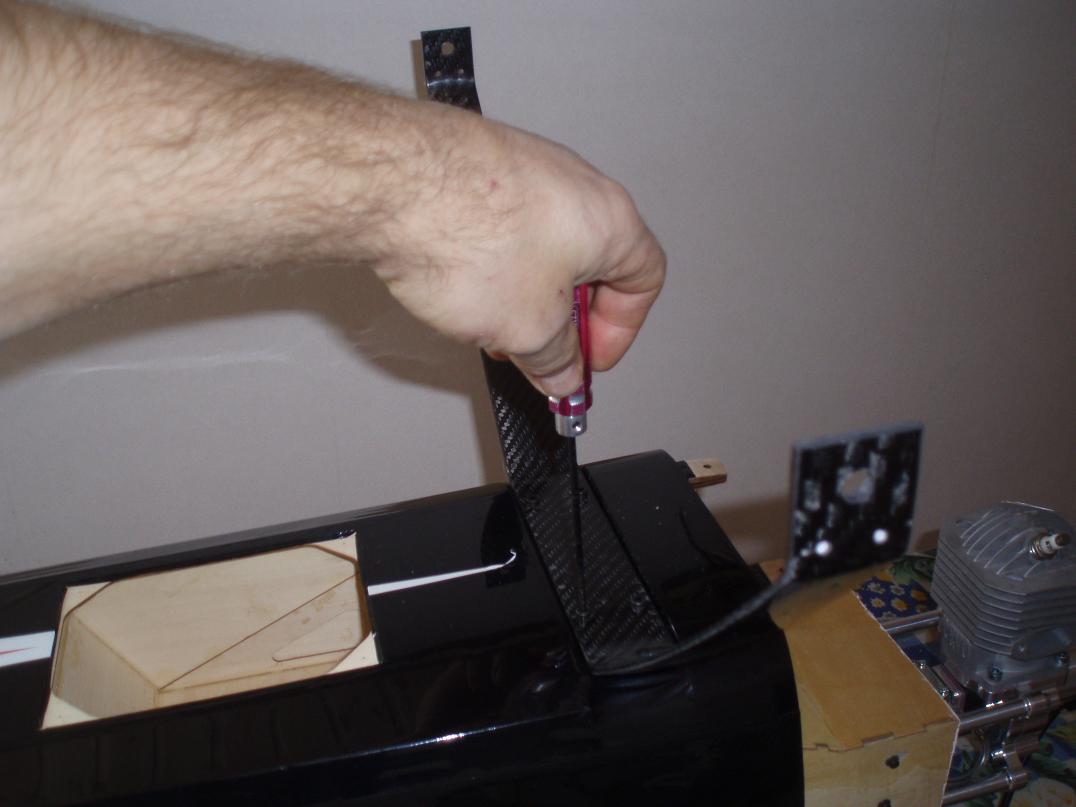

Landningställ / hjul + kåpor på plats. Roderhornen till vingarna på plats! Pullpull på plats bak. och stagen till höjdrodren sitter på plats.
