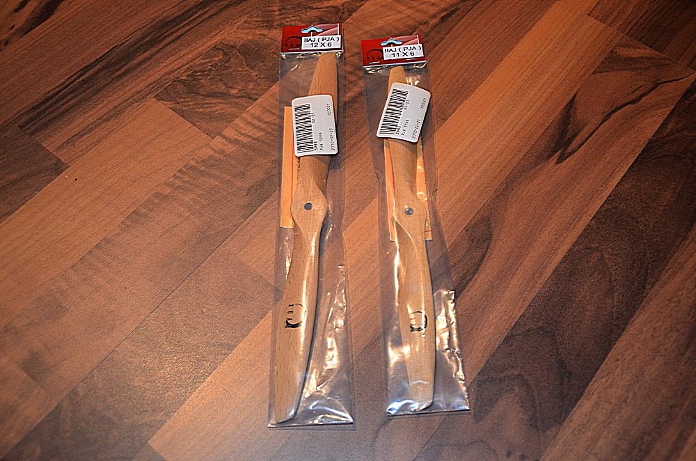

NGH GT-9 ska ha följande proppar 10x6, 11x6, 12x6
Jag kommer att börja med 11x6 för att köra in motorn och provflyga den.
Byter eventuellt till 12x6 längre fram när motorn är inkörd.

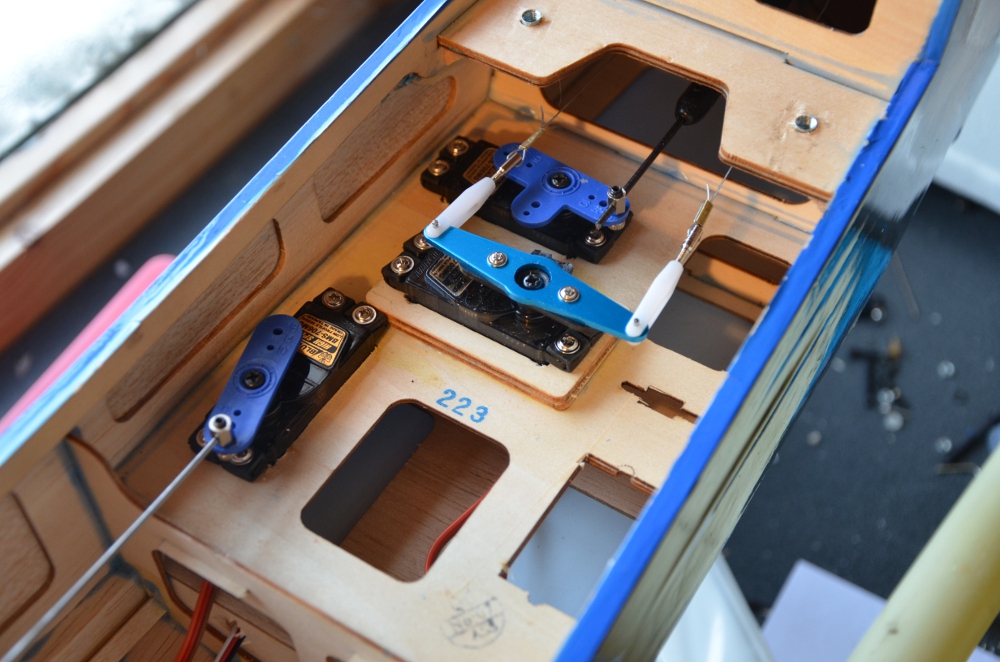

Gasen på plats och höjdrodret längst bak.
I mitten är det pull-pull till sidorodret

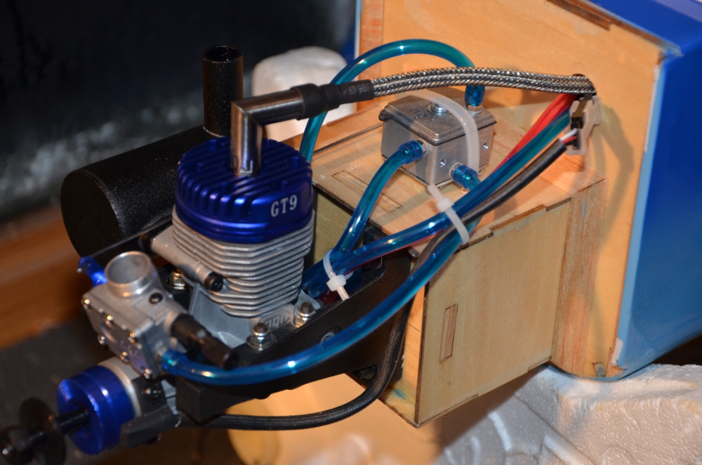

Tanken och alla slangar färdigt, tändningen på plats.
Nästa steg blir att koppla i ack, ubec och tachometer.
