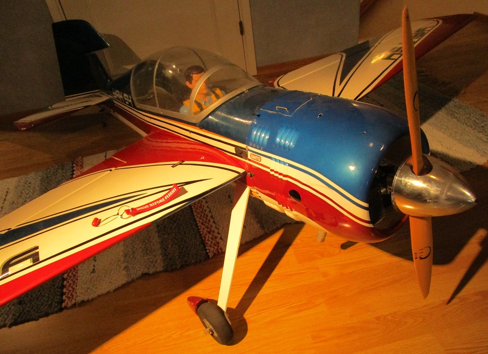

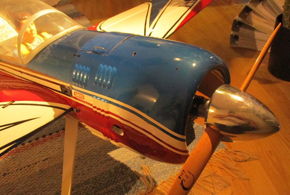

FLYGKLAR... IGEN!
Så där, all elektronik testad och funkar som den ska. Allt på plats. Allt lagat.
Enda som återstår är att skruva fast propeller och spinner ordentligt efter att
på fältet ha konverserat med någon bensinmotorguru hur proppen ska vara
placerad (kl 2-8 enligt motortillverkaren, men var ska då kolven vara?!
Måste komma ihåg sätta på kardborrebanden igen på ackarna... (skriver här
så man "minns").

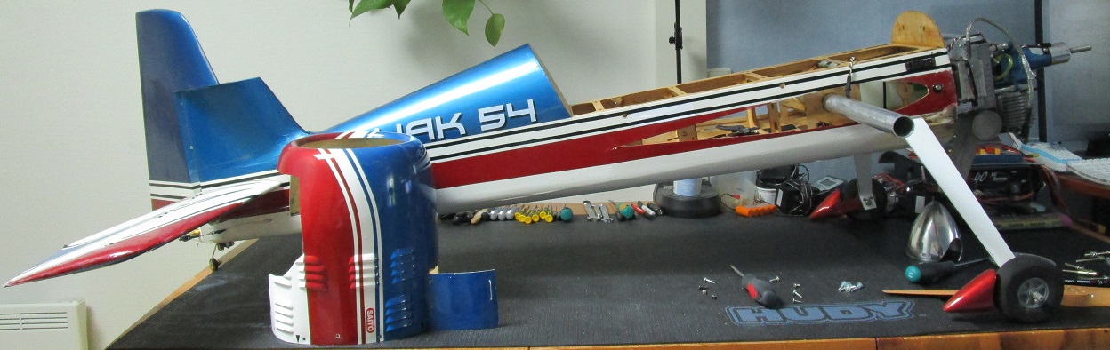

Fråga... hur var det man skulle göra för att hålen i glasfiber-noskåporna inte skulle bli större pga slitage?
Ligger de an mot en skruv med gängor så slits de fort upp.
Slangstump dämpar men gör ingen nytta om gängor på skruvarna.
Hur har ni gjort? Finns väl nån smart lösning antar jag.
Hur jag än gjort så har hålen förstorats rätt snabbt med tiden.
På mindre metanolflyg så kunde man dra åt hårt så de hölls pga de svaga vibrationerna.
Bäst skulle kanske vara att borra större hål i kåpan, använda nylon/delrin-spacer (nån mm lång men som täcker hålet exakt), sen skruva fast skruven med slangstump? Då blir allt rätt stumt och gnager inte.

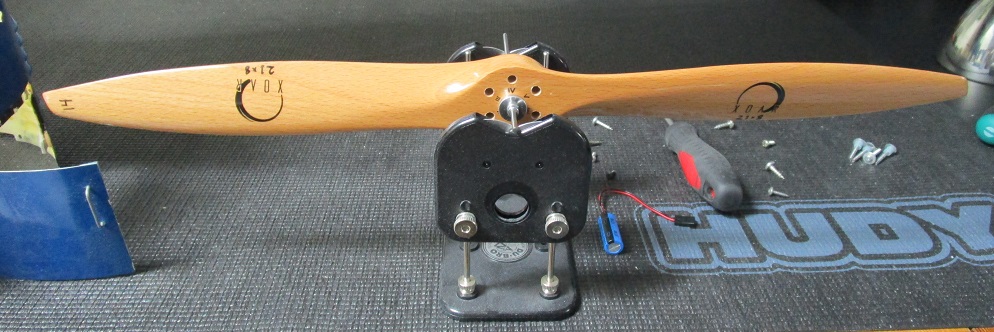

Balansering av propeller är viktigt, alla vägar
Har du obalans i propellern så skakar allt och du kan riskera förstöra bland annat kullagrena i motorn.
Jag använder en Dubro-balanserare till de större propellrarna, men har även en magnetbalanserare för mellanstorleken och en fingerbalanserare för de minsta propellrarna.
Tänk på att balanserare också kan variera och måste kalibreras. Köper du en billig så är det mest en rolig grej, den gör absolut ingen nytta.
Det är inte många propellrar som är perfekta från fabrik. De flesta är nog rätt så OK, man blir att undra om det är propellern eller balanseraren som har det sista felet.
Billiga propellrar kan vara helt åt fanders.
Tänk på att propellerspetsen är den som används och står för det mesta av dragkraften.
En propeller kan även vara skev och då slungar ena sidan mer luft än andra och det kan också skapa obalans.
En mjuk propeller kan man se detta på genom att se från sidan (farligt) och se att ena bladet trackar framför eller bakom det andra.
Den propellerspets som ramlar ner så brukar jag minska vikten på genom att slipa baksidan med sandpapper och jämna ut.
Eller så klistrar jag på en tunn kraftigt tejpbit på det lätta bladet på baksidan.
Och vid vertikal-balansering brukar jag slipa utsidan på den tunga sidan, dock har jag inte behövt göra det ofta.
Billiga propellrar har ju knappt centrumhålet centrerat, det är väldigt välbesparade pengar (ironi).
Och när man borrar så ska man använda en matchande brotch som har rätt diameter initialt eller i alla fall koniska steg mellan de olika brotch-diametrarna. Brotcha rakt! Om du borrar med maskin, gör det väldigt rakt!! Snett hål gör balanseringen omöjlig. Vissa proppar kommer det med insatser för olika diametrar.
Men ibland undrar man om det ska spela nån roll... en encylindrig 2-takts bensinmotor skakar som f-n ändå så där kommer man in på om motorn i sig är balanserad. Har du snålat, då är den inte balanserad ett dugg eller så har du tur (de kan ha borrat alla lika mycket på samma ställe). Ibland kan man på bättre motorer se att de borrat ut hål på olika ställen på vevstaken, eller om det var vevaxeln...

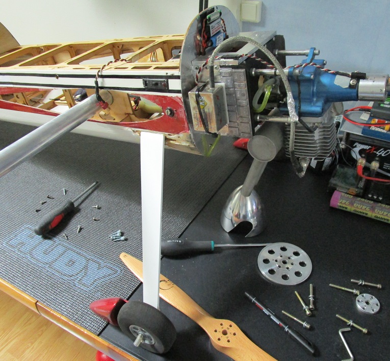

Jag har även ställt in så TDC är med proppen kl 19:05, eller rättare sagt mellan 1905 och 1440 om man säger så.
Så nu ska man kunna starta med handen. Proppen sitter ju fast i motoraxeln, men spinnern är bara fast med en skruv för att se fin ut.
Så att använda elektrisk starter funkar ju egentligen inte, den roterar sprinnern eftersom spinnern inte har en stopp, så den tar ju i proppen då. Hm.
