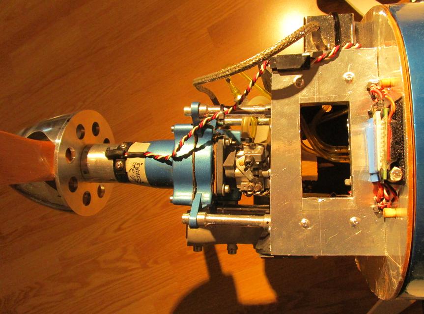

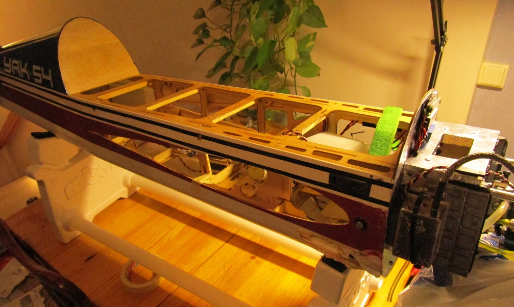

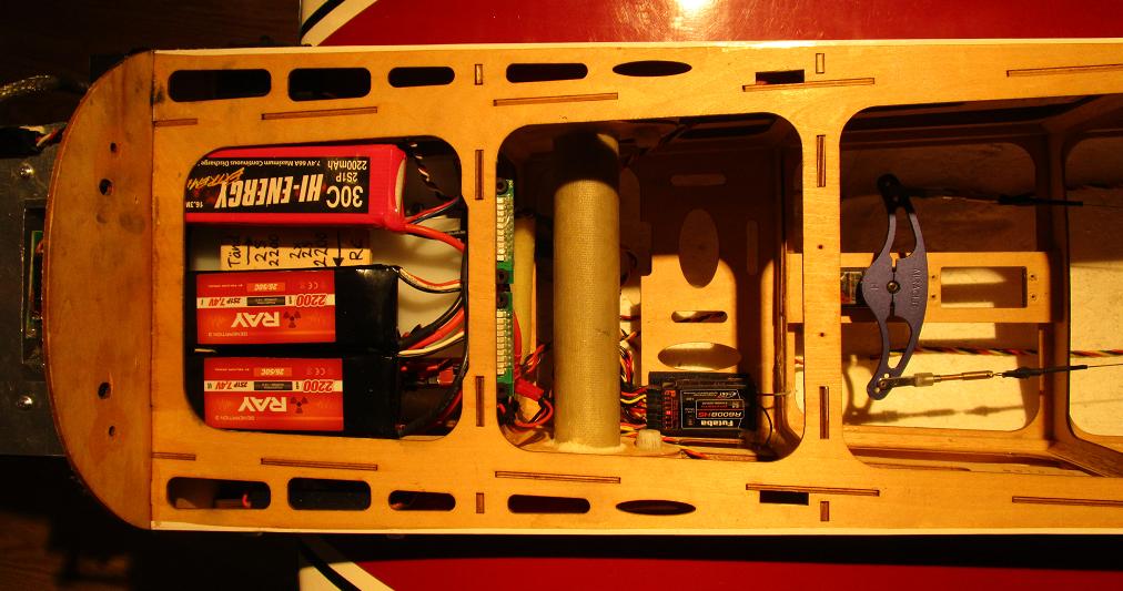

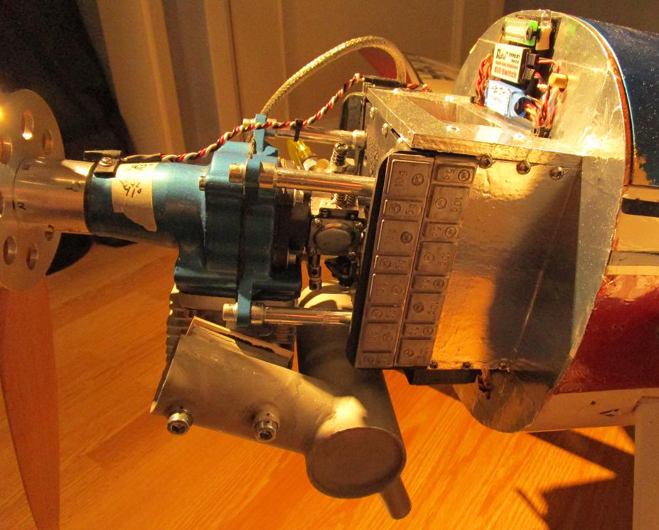

Och så lite bilder på härligheten...
Stor!

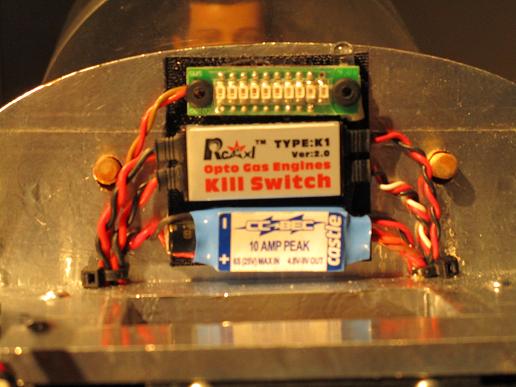

Placeringen av Castle Creations 10A UBEC + Rexcl Killswitch + Ackvarnare för tänd-LiPo (5.1V efter UBEC) + en LED som visar Killswitchens status.

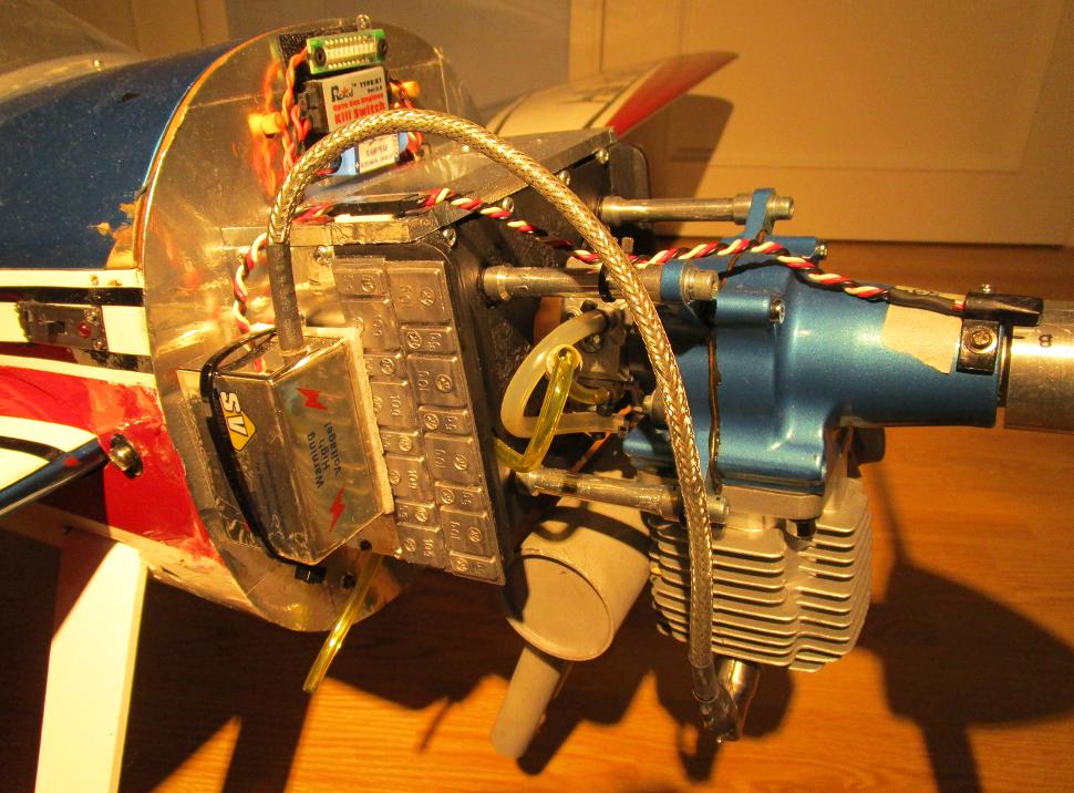

Nu är det aningen mer städat så man knappt ser kablarna.

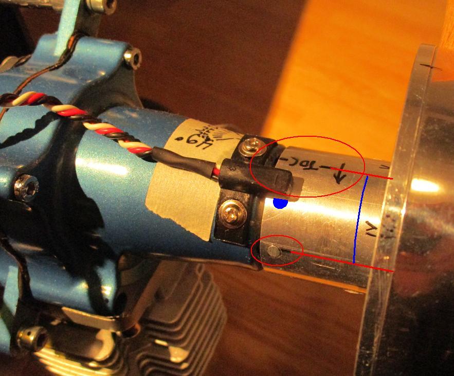

Och så en bild på det skumma... det verkar vara 41-49 grader mellan området där hall-elementet aktiverar gnistan. Det är på tok för mycket för vanlig gång, men som folk tror på svenska forumet, så kan det vara så att tändmodulen har koll på hur fort man vrider motorn genom att hall-elementet läser av hur länge magneten drar. Så när man väl startar sen så är tändvinkeln myyycket lägre. Annars har nåt hänt som förskjutit TDC från magneten (medbringaren vriden tex, vilket inte borde gå för den är låst med en kil, skulle jag tro, som på andra motorer?!).
Återstår fortfarande att fästa tändkabeln och dubbeljorda mellan tändkabelstrumpa och cylinder.

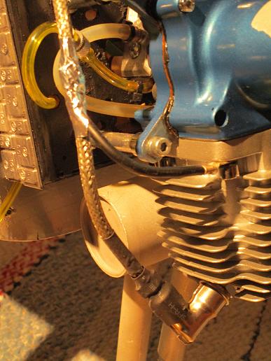

FLYGKLAR!
Den extra jordkabeln gjord. Lödd kabelsko fastskruvad under ena cylinderskruven. Andra änden 4 cm lång öppen ände som är tvinnad runt strumpan och sen fasttjudrad med en oisolerad kabel samt sedan tejpad med alutejp. Och flyget är klart för Djäkenfältet.
