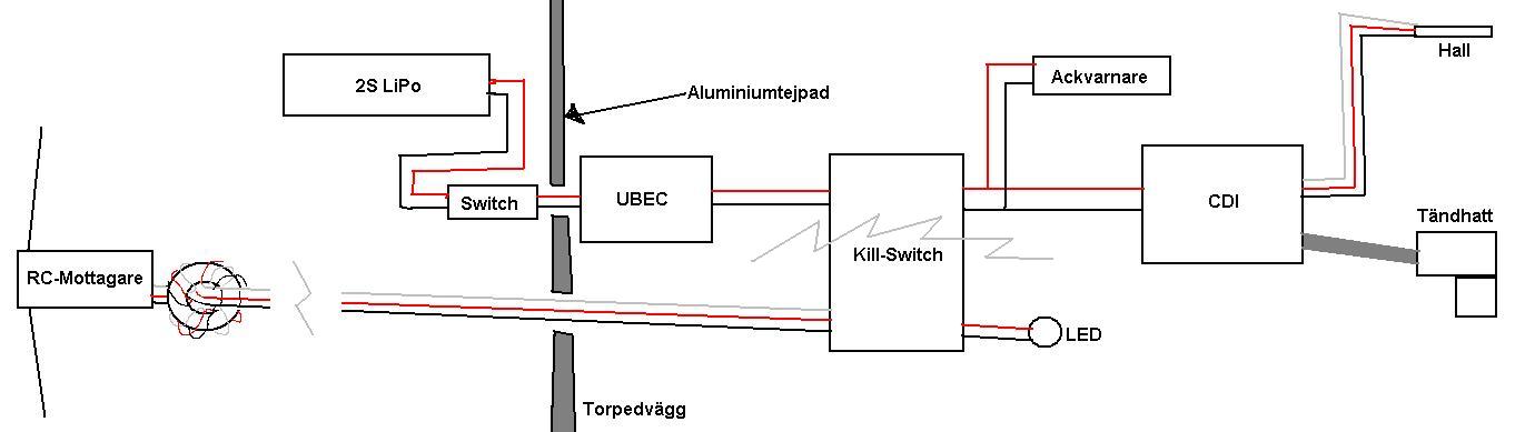

Hållit på flyttat om elektroniken för att få ännu mer avstånd mellan tänd-krets och RC-krets.
Har folierat brandväggen också och tänkte ha allt gällande tändning i "motorrummet".
Men hur tror ni elektroniken för tändningen klarar det som består av en killswitch och en UBEC?
Alla kablar är tvinnade.
Vad är det som stör mest? Tändstiftet och/eller tändmodulen (CDI)?
Fortplantar sig störningarna i kablarna? I så fall, endast fram till acken?
Acken och strömbrytaren är långt fram i flygkroppen, men på "fel" sida av torpedväggen, jag kan inte ha dem under motorkåpan (om jag inte bygger lucka, vilket jag funderar på).
Jag har en ferritring vid mottagaren för att ta bort eventuella störningar som snappats upp på vägen från Kill-switchen til RC-mottagaren.

Jag mätte upp var TDC var, markerade det som noll.
Jag testade var det blev gnista när jag vrider proppen åt rätt håll och ser var magneten är i förhållande till hall-elementet. Mäter att det är 41-49 grader (justerbart pga att hall går att justera 8 grader.
Men... 41-49 är ju långt ifrån 29-30 grader!!! Det är ju ännu senare tändning.
MEN... frågan är om motorn baktände pga fel tändvinkel eller att den blev dränkt för att den krånglade vid start och att heta avgasröret antände ångorna?
Borde mäta på DLE55an också.
Men antar att min RCS/SV 50cc funkar nånstans mellan 41-49 grader. Nån hade skrivit "put it in the middle". Men... sen är ju frågan om Shell-bränslet är mest lämpligt för denna motor?
Aspen verkar ha RON 95 och MON 92.
Det sägs att högre oktantal ger högre tändning (och
Antar att de menar att 98 oktan ger tidigare tändning än 95 oktan? Högre = högre tal?! Dvs tidigare tändning? 49 grader istället för 41?
Min riktiga bil blir mycket piggare på 98 än 95.
Kanske det är så att motorn behöver ha tändvinkel 41 för 87 och kanske 49 för 95? OM 95 oktan är max lämpliga bensinen? Dvs borde jag ha ca 47 grader tändvinkel med Shell-93-bränslet? Om 98-oktan måste jag ha högre tändvinkel. Men räknar jag på det så blir det lägre... 45 grader. !!!?

Har monterat all elektronik nu. Nya ackplattan är på plats. Lite smått till och sen blir det balansering... ack o ve. Går det bra så är flyget klart denna helg. :-D
 Post subject: Re: MickeM's Great Planes Yak 54 3D 25%
PostPosted: Fri 06 Jan 2017, 19:45
Yaken är testbalanserad och blev riktigt bra. Nu kan jag slutmontera allt och göra den flygklar. Slutbalanseringen görs sist. Najs!
