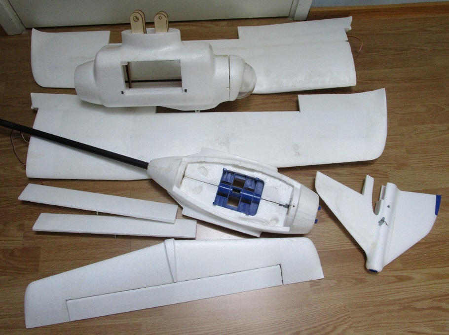

Har under helgen gjort små duster med denna...
Rivit bort alla klibbor. Tagit isär flyget ännu mer. Limmat fast EPO i alla håligheter, spår, osv med UHU Por. bara en vända till. Sen när limmet torkat ordentligt, vilket UHU Por aldrig gör, så ska jag skära jämnt med skalpell och ta bort UHU Por som sticker ut utanför ytan. Sen spackla med foam-spackel och slipa. Justja, locket är ju helt väck från förra ägaren, så jag måste tillverka nåt. Har även en fallskärm som den ska testas med före jag målar flyget.
Jag har tagit bort servo-fästet i stjärten. Kablarna dit + hållare + servona väger bara onödigt mycket på fel ställe på detta redan tokbaktunga flyg. Servona för höjd och sido hamnar alltså längre fram och så blir det kolfiberstänger på nåt sätt, kanske i guider (heter det så?). Sen den där ESCen jag fick tag på, den är enorm och tung! Och motorn är overkill så jag ska nog byta ut den till nåt lättare och nättare. Beror på vad jag ska ha för ack och last. Ska se om jag går in för 6S och större propeller och framflyttad motor. Eller om jag satsar på 3-bladig prop och 4S.
Kommer troligtvis airbrusha flyget i nån färg. Borde köpa en större spruta först bara, den jag har nu är för pyyttesmått och weathering. Ljusgrå? Förslag? Det heter ju X-UAV så lite UAV-look måste det väl ha? SAR-look? Mörkt vill jag inte ha, det blir bara mjuk flyg och hett där inne. Men vad ska jag ha det till? FPV-tryna? Jag såg att en snubbe (YouTube: FPVREVIEWS) flög 2h 1min 20 sek med 4S 10.000 mAh. Med LiIon och 6S borde man kunna öka på det rätt mycket. Hade ju ökat flygtiden med minst 68% på ett annat flyg (testplattformen RMRC Nano SkyHunter) där jag hade samma totalvikt före (LiPo) och efter (LiIon) pga mycket mer mAh i LiIon-packet. Vet inte hur man ska lätta flyget så mycket mer. Jag har för mig att jag hade massa bly i det senast och jag flög med 4S 4000 som var placerat hela vägen fram i "fönstret", helt galet, där ska kameran va!?

EPO fixat, spacklat...
Gjort klart all EPO-fyllning i alla hål och reparerat alla skador (2h av livet man aldrig får tillbaks där, haha).
Sen skurit bort överflödet med vass skalpell.
Har även spacklat med Wonderfill (tog dryga halvtimmen) och nästa steg är slipning.
Sen är den redo för målning.
Ska se om det blir sprutmåla eller vad jag hittar på.
Jag har även frigjort alla roder och fixat klart för gångjärn istället.
De är redan på plats och allt funkar finfint, dock ej limmade på plats, än.
Funderar på flytt fram motorn så att propellern går fritt för "glaskupolen" och för att få fram vikten för detta flyg är baktungt!
Men servona till stjärten hamnar som sagt längre fram, inte kollat var än.
Stora locket har försvunnit hos nån tidigare ägare, så jag har funderat på hur jag ska göra ett nytt, blir inte vackert göra ett i EPO.
Kanske sätter dit foam och slipar det runt så jag kan gjuta en i glasfiber?
Sommar-status 2023!
Denna väntar i högen i slipförrådet/verkstaden att slipas efter alla reparationer. Sen ska jag fundera på om jag klär eller målar den. Ska flygas som den är först, sen testa fallskärm. Annars vet jag inte. Ska ju kunna flyga 4 h säger tillverkaren. 2h tror jag nån flög max med den setup tillverkaren rekommenderade. Så jag ska se vad jag hittar på. Kanske den skulle duga till rekord?
Sommarstatus 2024!
Alla delar är reparerade, spacklade och slipade. Förutom lite kvar på vingen att slipa. Sen när allt är inne och det där dags... ska jag gå igenom delarna och se om nåt mer ska göras före målning. Tänkte sprutmåla hela flyget med nya sprutan. Men jag måste klura ut hur jag gör med konstruktionen först så jag får till ett mindre baktungt flyg, det är vettlöst baktungt!!! Det var väldigt många småskador och även stora hål för diverse utrustning. Allt det är lappat med EPO och allt smått är spacklat med enkom EPO-spackel. Jag måste även tillverka ett lock. Blir att använda finnfoam och forma.. sen göra ett glasfiberlock.

Alla delar slipade!
Jag reparerade allt tidigare, alltså fyllde på med EPO och sen spacklade för att få bort det lilla. Man ska inte spackla så mycket, så jag lade mer tid på att fylla med EPO först så det blev så slätt som möjligt över alla hål och skador. När det är dags så ska jag tillverka ett lock i glasfiber. Original-locket vet jag inte var är, det kom inte med i köpet. Men jag kanske testar fallskärmen först, vilket var orsaken till att jag köpte flyget, för att testa fallskärm. Den som finns är för Mfe Believer, betydligt större och tyngre flyg. Ska måla hela kroppen, bara jag bestämt färg. Det blir ny lärdom med ny färgspruta och kompressor. Tänker inte klä, är för många välvda jobbiga ytor. Servona för stjärten var bak i stjärten, men eftersom flyget är så fruktansvärt baktungt så ska jag flytta fram servona i kroppen istället. Det saknas sidoroder och locken till kroppen på bilden, de blev utanför.

Sommarstatus 2025!
Ja hur va det nu... ska användas för att testa fallskärmen + målas med spruta + fixa lock i glasfiber + byggas ihop. I nån ordning. Klokast är väl att måla sist. Så kanske nästa steg är att montera ihop allt, igen, men flytta om lite grejer och testflyga så allt fungerar bra. Sen på nåt vis montera fallskärmen och mekanismen för det, och testa. Sen måla när det är klart testat (check på bucketlist!?). Sen vet jag inte ens om den kommer användas med fallskärm. Skua är ju så ful så nåt måste jag hitta på. FPV-kärra?
