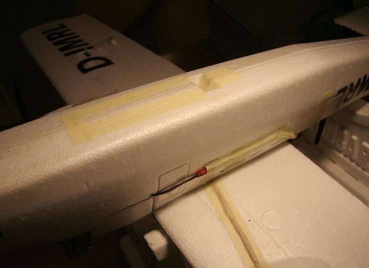

Undertill fick vi ta upp en lucka för att få in allt, här på plats igen, tejpad.

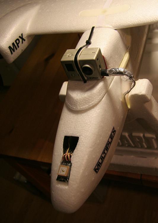

Här ser man GPS-mottagaren och GoPro-kameran samt de nya kablarna som även lindats in i folie för att få bort störningar.

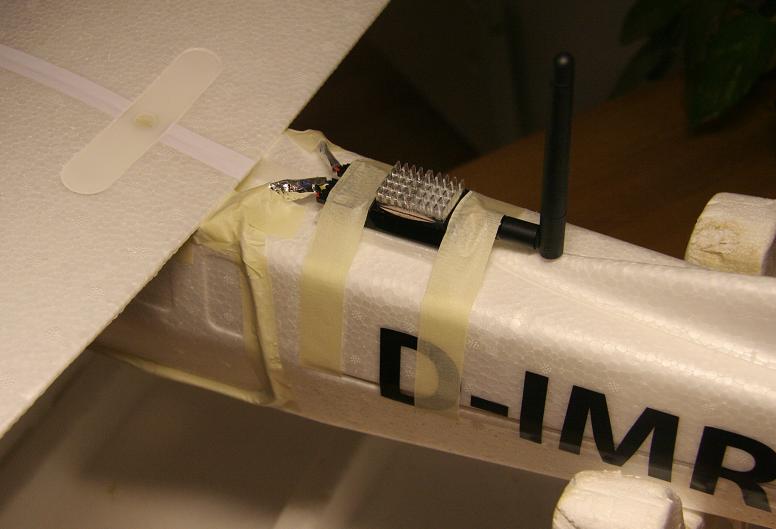

Sändaren snyggt på plats. =) Tejp vet ni... det är grejer det. Tyvärr så har vi ett problem med sändaren, den blir het väldigt fort och bilden försvinner. Måste kylas med fläkt när vi jobbar med flyget, men det räcker inte till. Så hm...

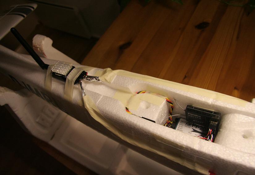

Under kameran ser man ovansidan av det främre utrymmet med all elektronik, rätt packat, dvs trångt!!!
Vingen borta, då ser man ner där mottagare och gyro sitter.

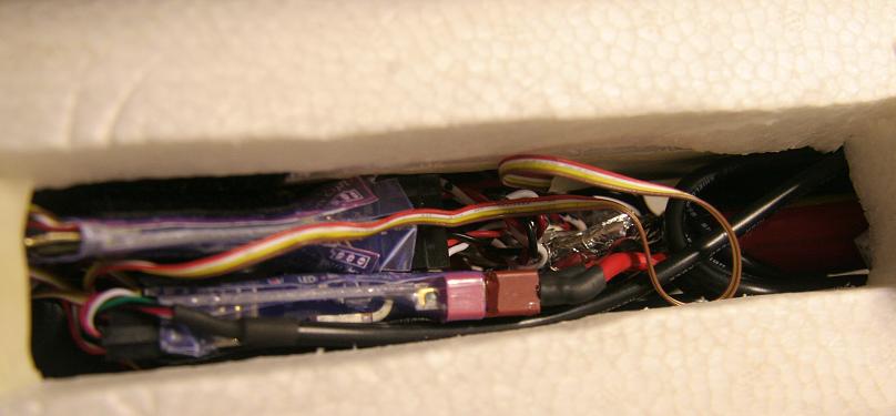

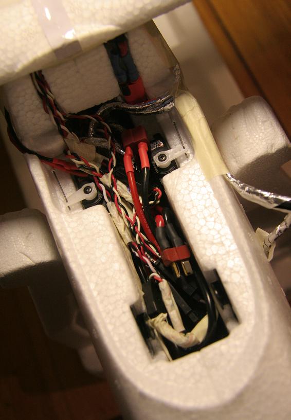

Under luckan som är under flyget, ja där är det smetfullt också.
Jo som sagt, problem med videosändaren på flyget.
Antingen har vi haft den för mycket varm så den tröttnar snabbare o snabbare.
Eller så blev det mer värme pga att vi nu även sänder två kanaler ljud, vet ej.
Men irriterande är det, kanske blir en ny sändare där man får tänka efter hur man ska göra för att kyla den när flyget inte är i luften.
Tidsplan? Hm. Får se vad man gör åt sändaren, men upp ska flyget. =)

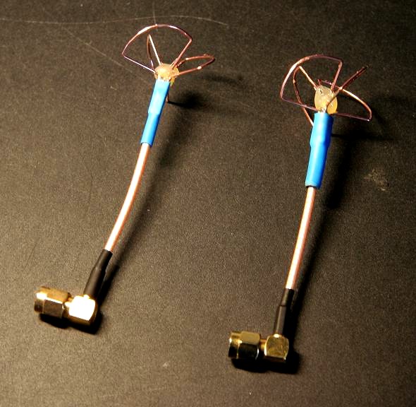

Cloaver Leaf-antenner (för 5.8GHz) är på väg... =)
Bättre signal, längre räckvidd, mindre störningar, mindre het sändare, osv... Woho!

Post kom det idag... cloverleaf-antenner.
En med 3 slingor och en med 4 slingor. Vilken som nu ska vara var.
Enkom för 5.8GHz. =)

TwinStar hamnade på byggbordet. Limmade fast höjdroderhornet, det enda som gick sönder (läs lossnade) i kraschen i vintras, haha! Bra grejer! :-D
Har satt på nya cloverleaf-antennen! Ska bli kul om sändaren inte blir så varm längre, vilket den blir med vanlig antenn.
Och har gått igenom flyget samt sändarens inställningar och konstaterat att jag hittat orsaken till att gyrot inte arbetat som det skall senaste gångerna... har ju haft tre switchar i fel läge eller nåt. DualRate och Expo mm har vart lite vajs med dom inställningarna för aileron, elevator och rudder. Pucko som man är! Nåja, lite genomgång och framför allt nåt som spar tid, anteckna!!! :-D
Måste ju ställa in gyrot lite bättre denna gång.
Och montera true air speed-givaren (pitotrör o grejer).
Samt testa OSD igen och se om vi kommer lite längre (två switchar på dem med, tror nästan varenda vred snart används på den där sändaren).
Och så måste vi ju få igång 19" bildskärmen (12V sådan). =)
