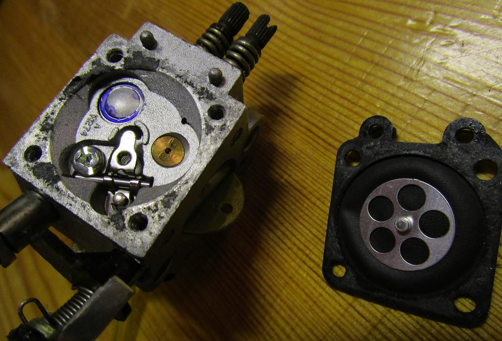

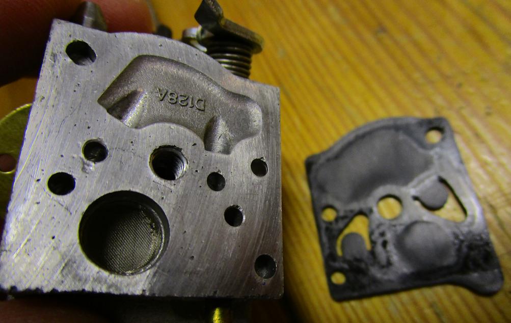

FRÅGA 4
Ser allt OK ut?
De stora membranen som är efter förgasaren så är OK, de tätar fint och öppnar fint.
Plockade isär förgasaren lite, ser inte nåt fel på grejerna.
Alla packningar och membran

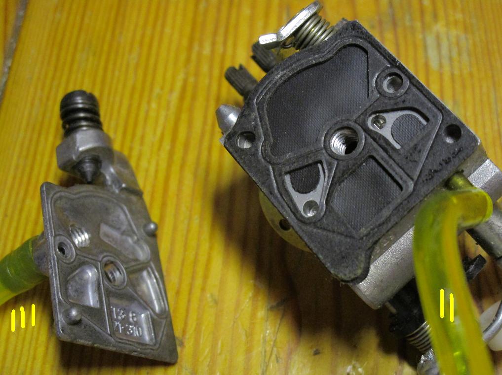

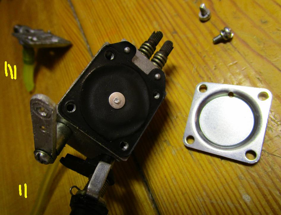

Kan nog bara konstatera att de tre slangarna...
- I: Den större grova nippeln på baksidan av motorn är nog någon sorts vevhusventilation och ska ut i det fria, antar att det inte ska gå något bränsle i cylindern.
- II: Den smala gula slangen är där bränslet ska IN (se bilden nedan, svarta L-nippeln till vänster) från tanken. Den hade jag ut i det fria förut.
- III: Det grova gula slangen som tidigare haft till tanken så ska gå till en bränslepump, vilket är option, så jag antar att den bara pumpar på membranet, alltså det ska inte vara bränsle i denna slag utan luft?! Eller? Heter Fuel Pump Inlet (Optional) på bilden nedan. Nog ska det väl funka om denna går ut i det fria?
Kamikaze, tror du den inte funkar om jag kopplar slangarna rätt? =)
JS hade ju föresten haft igång den (med bensin ;-)), så den har gått. Den hamnade dock aldrig i nåt flyg eftersom en av fyra armar på motorblocket gick av i monteringen (då jag köpte den och bytte motorblock, inget mer).
Och som du säger, gnista får den.
Den var helt snustorr efter vi hade försökt få igång den på Djäkenfältet i höstas.
Alla membran öppnar (finns 2 stora och 2 små), de är i mint condition.
Om nåt är felmonterat i förgasaren sedan tidigare så måste nån ha skruvat sönder, fattar inte varför i så fall. Jag har haft bort förgasaren när jag bytte "motorblock" eller va det heter. Delarna passar föresten bara en väg. =) Det är piggar och grejer som styr det.
Inte hittat någon hålighet (dom är små) som blockerats.
Hur som helst så ser insidan väldigt clean ut, kan inte ha blivit så mycket avlagringar efter några minuters körning.
Tätningsmassan är bara efter förgasaren så det kan inte orsaka något problem.
Orsaken till att den aldrig fick bränsle på Djäkenfältet i höstas var nog för att FUEL IN var en slang som bara gick ut i det fria.

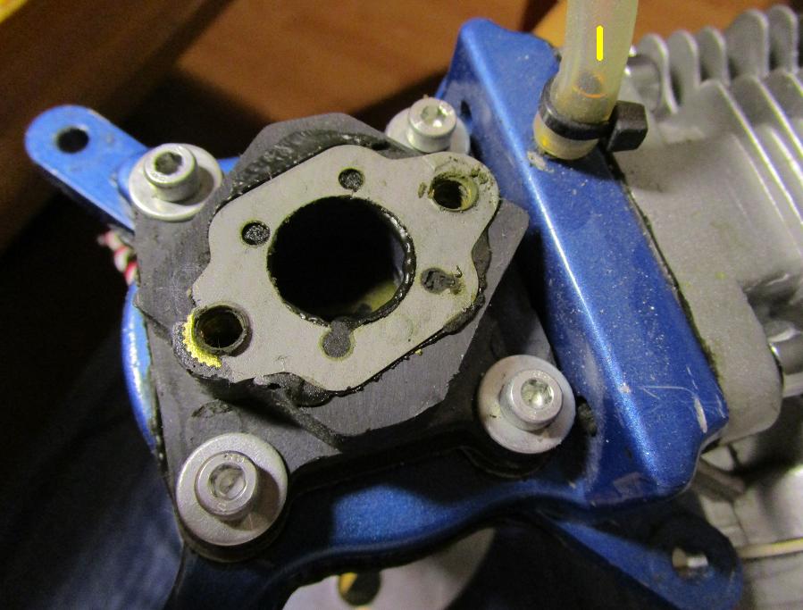

Ja nu är förgasaren ihopmonterad igen och motorn är på plats. =)
Pakckningen mellan förgasare och insats till motor så har jag snyggat till. Hoppas den håller tätt nu, märks annars.
Jag fullkomligt hatar placeringen av förgasaren på denna motor, den är BAKOM motorn. Absolut det mest stenkorkade jag sett. Speciellt eftersom reglagen är inklämnda mellan dämp och förgasare. Kunde vart smartare ha förgasaren som på den där motorn du visat bild på. Jag har lätt lagt en hel dags arbete på att fixa bara stag, servon osv för att få allt att fungera för den motorn på detta flyg (pratar alltså om throttle-servo och choke-servo endast).
