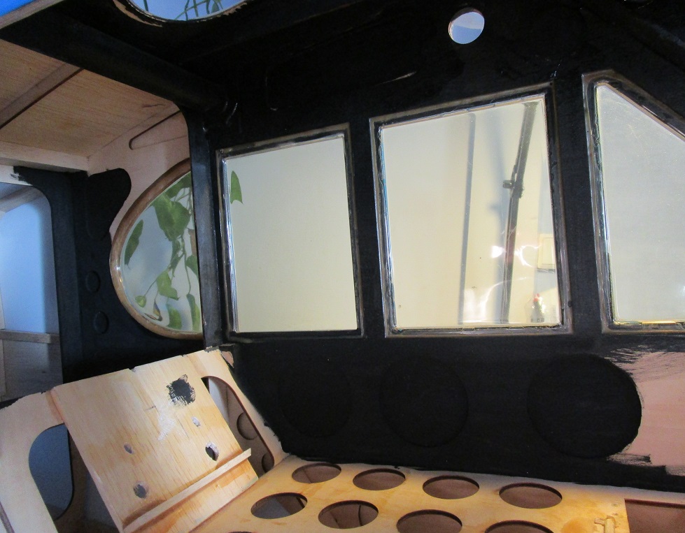

Torpedväggen hade flera hål från tidigare motormonteringar. Och så verkar det som hål för throttle-stagen har varit lite överallt. Dessutom har en massa olika grejer skruvats fast på torpedväggen. Inget av dessa grejer ska tillbaks på samma ställe så jag har börjat återställa väggen. Jag vill inte ha in avgaser eller annat in i flyget så det ska vara tätt. Stort runt hål i mitten där tanken ska igenom, ska bli tät dämpning runt den. Vad är det för avlångt hål på sidan? Började med insidan, jämnade ut den för att få bort allt utstickande från tidigare borrningar. Sen tejpade jag för alla hål på torpedväggens framsidan, lade flyget stående på nosen, hällde i epoxy, jämnade ut med tejp. När tejpen togs bort var torpedväggen slät. Återstår lite förstärkningslimningar och utjämningar, kommer inte synas, men man vet om att det är bra på insidan sen. ;-) Kommer målas mattsvart alltihop så det inte syns från insidan. Varför? Läs nedan.
Motorn kommer sitta fast med fyra motor-stands, men dessa räcker inte till och pga hålen som är reparerade med epoxy vill jag inte borra i epoxy för huvudskruvarna för motorfästet. Så jag kommer montera motorn på en träplatta som i sin tur monteras på torpedväggen. Eftersom motorn är så korkat byggd med förgasaren bakåt, så är insuget helt i plan med torpedväggen, den kommer inte få luft. Och dessutom är throttle- och choke-reglage också på samma dumma ställe, bakom motorn. Allt är innanför de fyra motor-standsen. Dvs allt är framför tanken. Så jag har börjat konstruera armar för att kunna komma åt throttle och choke, utanför tanken och dessa motor-stands. Hur som helst, insuget mot torpedväggen går ju inte, så jag måste fixa nåt så den får luft. Denna extra träplatta kommer blir 30 mm tjock, så jag får ta ut en "kanal" ur den åt sidan, neråt eller uppåt. Träplattan kommer bli U-formad alltså. Hur brukar ni andra göra? Sätta på ännu längre motor-stands hade vart enklast om det hade varit en fräsch torpedvägg.
Jag har även gummi-dämpare, men de hade ju inte standardgängor (tum), men de är köpta i en RC-butik, så jag vet inte vilka motor-stands dom ska passa. Ska se om jag hittar såna nånstans som passar. Bättre att motorn skakar, än att hela flyget skakar.

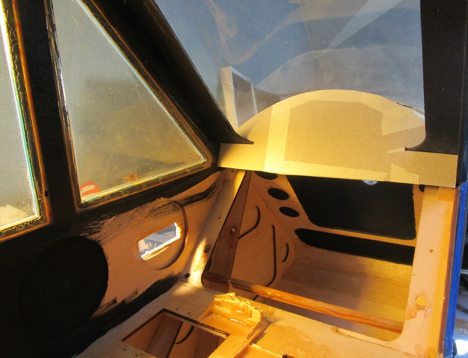

Insidan var delvis målad svart, typ där man kom åt. Så jag målade vidare. Sen märkte jag att den gamla svarta var blanksvart och den nya var mattsvart. Tittade en stund och konstaterade att mattsvart passade klart bättre. Så nu ska allt målas mattsvart på insidan, allt framför bakkanten på bakrutorna. Nu är det bara vissa delar på bilden som är mattsvart än så länge, närmar sig. Jag hade planer på mörkgrå först, men eftersom insidan inte är skala-lik ett dugg så skulle all träkonstruktion synas bättre utifrån om det var grått, så jag målar mattsvart, då blir det bara mörkt där inne. På bilden nedan är det bara lite mattsvart än så länge där jag vet att ytorna är klara, lite rullande projekt. Fixar lite trä, målar över, osv. Ett annat dilemma var att fönsterna var fastlimmade så in i @£$#¤%& så jag kunde inte få loss dem. Och det var glipor osv så jag jämnade ut allt med trälimmet Titebond III och kommer sen måla över allt det. Så insidan kommer bli fin den... för kameran på servon som kommer bli där på en gimbal i framtiden. ;-) Lite därför jag lägger energi på insdan och då är mattsvart bättre för att framhäva färger och ljus genom fönsterna bättre. De gula fönsterna kanske inte är det bästa, men men, får se hur det blir om det syns inifrån. Behöver en pilotfigur också!!! Skala 1/3.

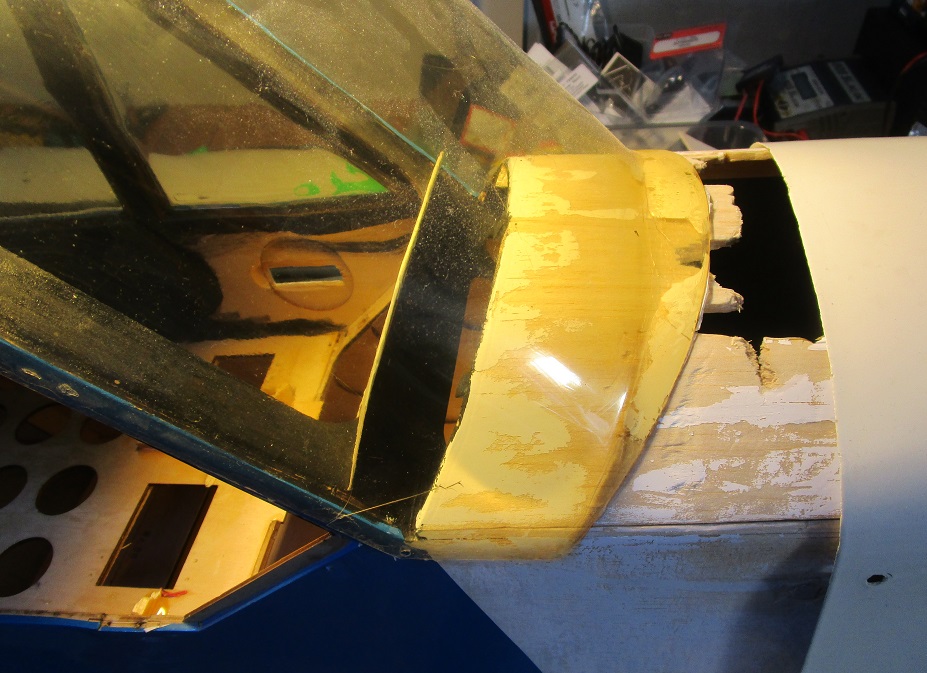

Flytta instrumentbrädet...
Eftersom det är en semiskala-ARF så är dom där breda "A-stolparna" lite i vägen för att instrumentbrädet ska bli på rätt. Och eftersom det var stora skador på själva "huven" mellan instrumentbräde och torpedvägg så flyttar jag bak instrumenbrädet så det bättre smälter in i interiören och ser snyggare ut utifrån. Är ju ändå inte skala. Reparerar, modifierar, målar och donar rullande. Borde väl först bygga allt, sen måla allt. Men tar det som det kommer. :-D Sista mars vart inte mitt flyg klart (inte heller den andras Cuben), skulle i så fall ha blivit "slafsat ihop för att flyga, sen montera ner igen" och det är bara dubbelarbete. Bättre göra klart vartefter.

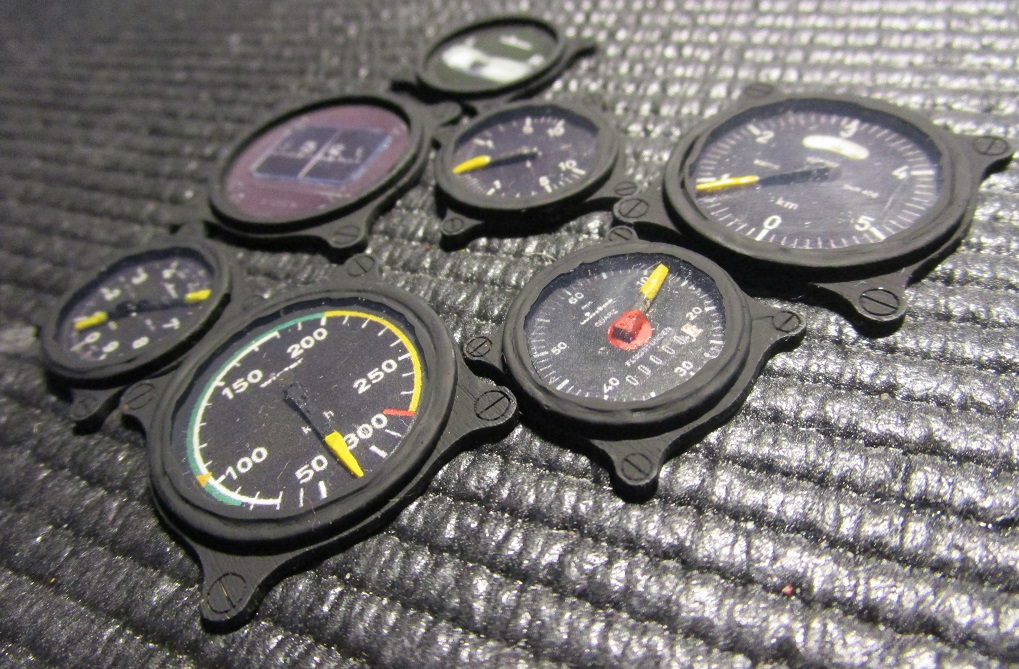

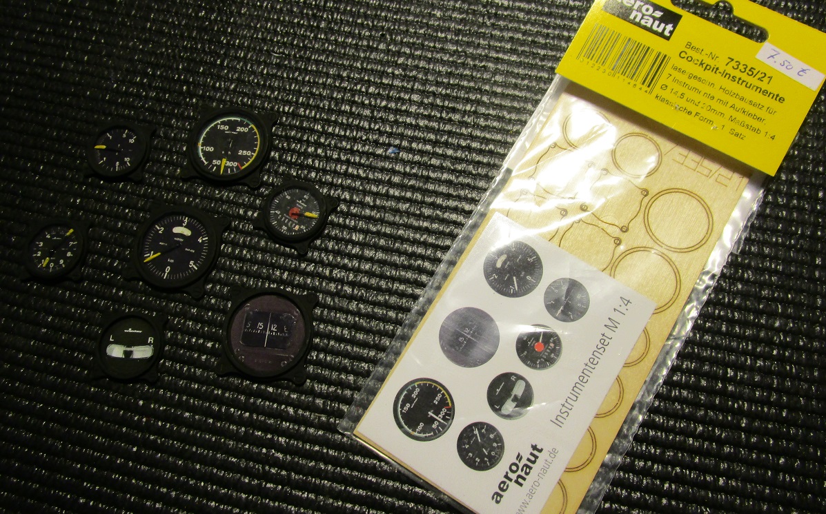

Original-klistermärket med instrument va ju så vansinnigt fult så jag köpte ett nytt gäng mätare. De var dock väldigt billiga, men det var ju kit. Träbaksida, träring, klistermärke. Hur fult som helst. Så jag målade mattsvart, limmade dit klistermärket, limmade fast ringen, gjorde visare som målades, klippte ut lexan för glaset, limmade fast och målade det sista. Är lexan även på kulan och kompassen. Tanken var att det skulle vara lexan innanför träringen, men när jag lade dit visaren blev lexanet för högt. Borde ha skurit ut lika stor lexan som ringen. Mjäh! Sen hittade jag att jag redan köpt 1/3-skala-mätare till Cuben, nåja. Dessa är ju finare då jag gjort dem? ;-) Jag var inte så noga, men det blev bra ändå.

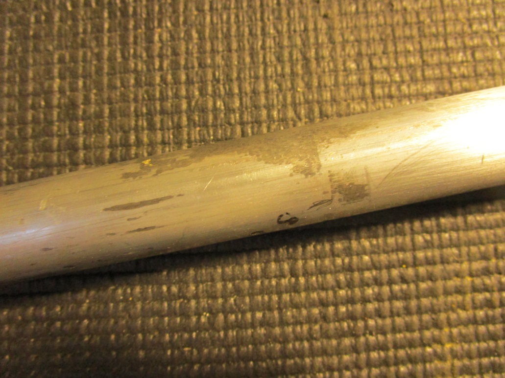

Hittade gamla bilder...

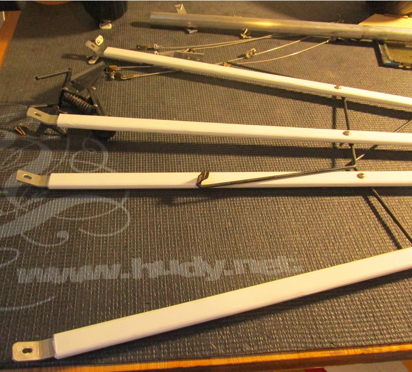

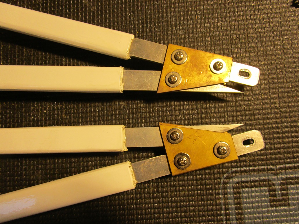

På alu-rören (ena vingröret i alla fall) samt stagen/stöttorna. Detta var före de demonterades och putsades upp. Jag tror jag har rengjort vita klädseln på stagen och alla metalldelar dock. Rören var väldigt bändiga att få in på plats, just och just att man ens fick ut dem. Efter dessa bilder från 2022 så har jag slipat av den matta ytan med slipduk och de går mycket lättare in i sina håligheter i vingarna. Har även polerat delarna på stagen, men tror jag hade planer på att montera ihop dem och ta bild, då 2022. Men de tar så mycket plats så de blev inte ihopmonterade.
Före slipandet...
Före nedmontering och upputsning (slipduk).
Rengjort klart!
