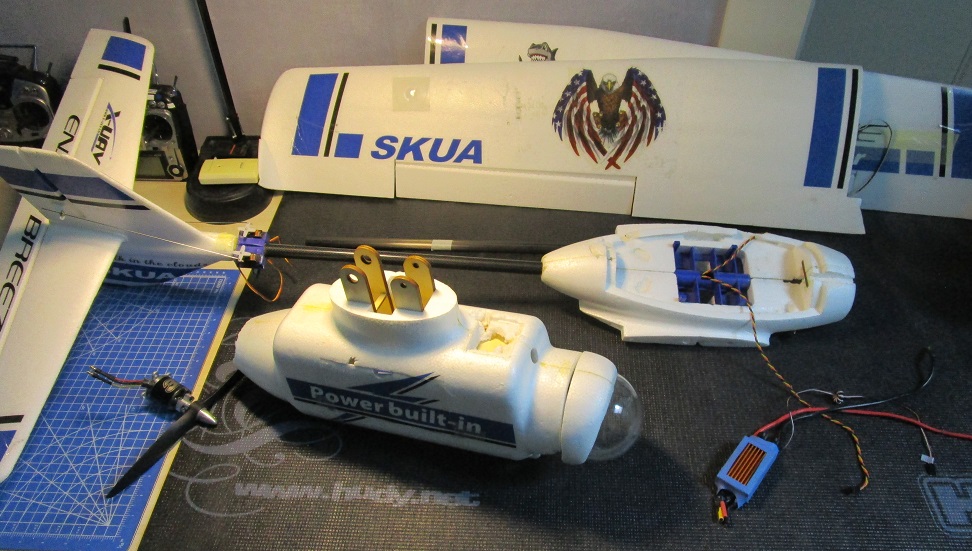

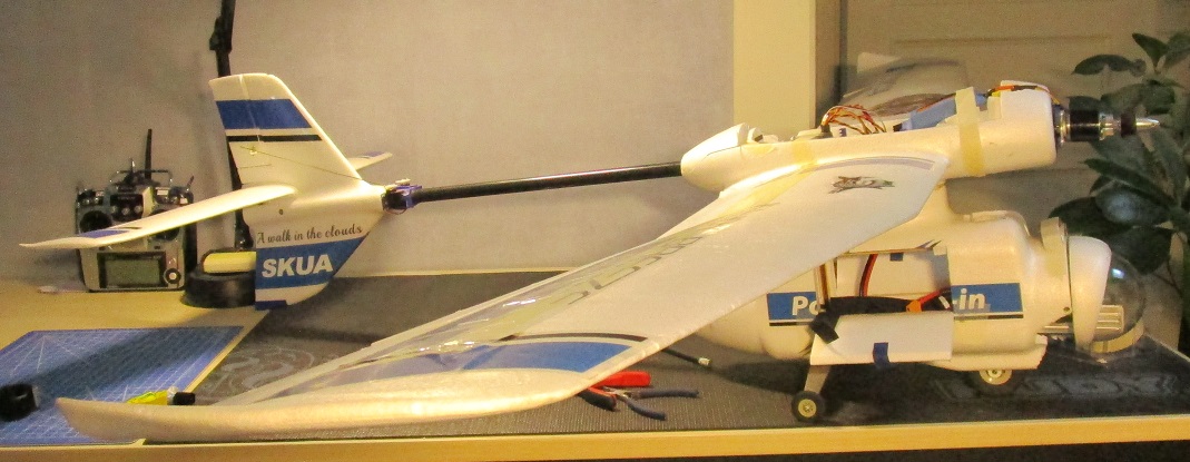

Skua flygklar!
Va ful den är!
Satte på hjulen, ska testa hur de funkar på Djäken.
Lödde på XT90 på ESCen.
Tejpade fast ESC, RC-mottagare mm.

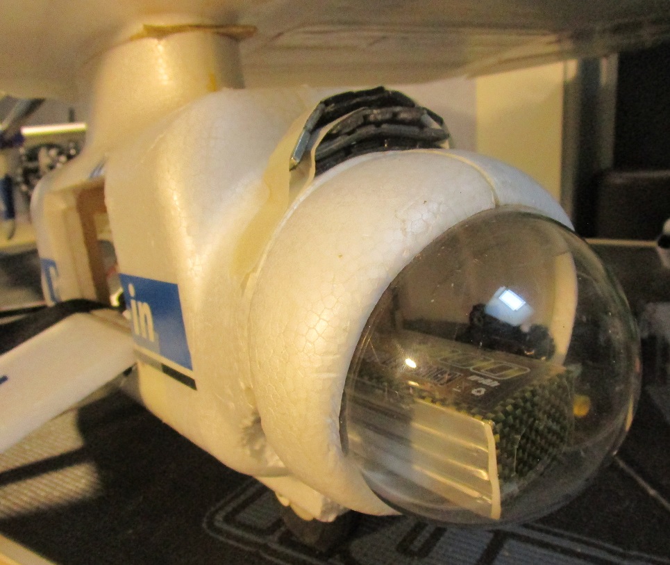

Balanserade... men jösses va den är baktung!
Lade på minst 120 gram bly i nosen (ska tejpas bättre) och 4S 4000-acken måste vara i dome-fönstret längst fram,
har inte lyckats få fast acken där än, "golvet" saknas.
Så den är rätt så flygklar... monteringarna uppfyller långt ifrån mina krav.
Det är upplagt för problem att inte göra det bättre, men det ska väl duga en acks flygning. :roll:

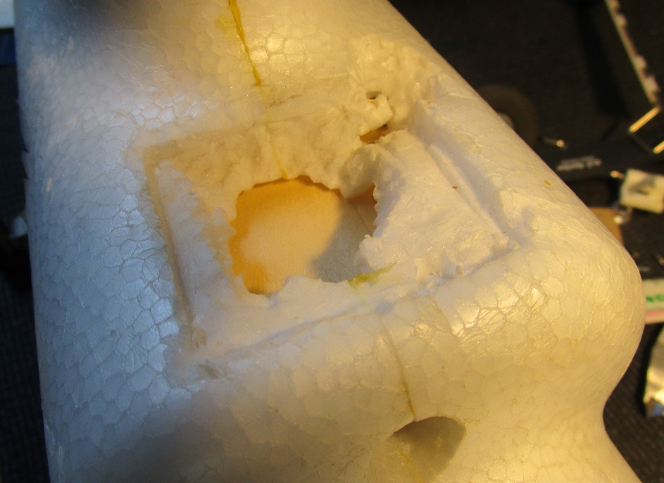

Började kika på reparation av alla hål och skador.
Hålen och skadorna kan se ut så här...
Ska väl gå att ordna? :lol:
Fick en överlopps EPO-vinge av Mr X som ska offras, tackar!

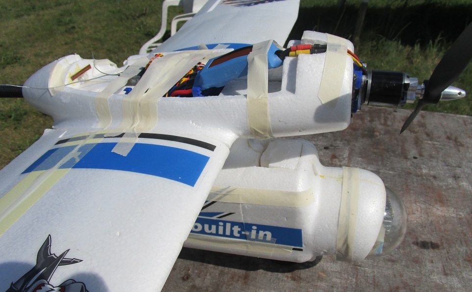

Tanken var att testa flyget och se flygegenskaperna.
Jag flög det häromdagen och hmjo, nog kan flyg flyga bättre, men skam den som ger sig.
Ska testa fallskärm sen när flyget flyger OK.
Och är det helt efter det så ska jag väl fixa upp det nu och då och få det flygklart med nån enkel FPV-lösning.
De två största frågetecknena är...
Tyngdpunkten! Se bild nedan. Ska batteriet vara där på ett flyg som inte har någon FPV-utrustning alls?
Och det andra är motorn som är på tok för överdimensionerad och här även med metanolpropeller.
Flyger på 1/8-throttle. Ger man fullgas så lär väl flyget gå i bitar. :lol:
