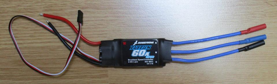

Jag tog en sån där kvart... och lödde på plats nya ESCen med CapPack och måkade in det
i motor"gondolen" på Majan och drog klart kablaget. Tada! Det tog en halvtimme, men det var
den där berömda kvarten. :-D Nu är det bara max-min-programmering av ESC samt balansering
till så är den flygklar (som RC-flyg med ljusen).
ESCen blev en HobbyWing FlyFun 60A OPTO 2-6S.
Sablars, nu kom jag på att jag hade BEC förut, så nu måste jag stoppa in en UBEC i Majan. =)
Så det som återstår:
- Fixa dit en UBEC (kollar direkt om jag har en, annars blir det att beställa)
- Max-min-programmering av motor samt kolla att break är av
- Balansera (har ju flyttat fram vingen till främre fästet och lagt på lite vikt)
- För mjuk fjäder i noshjulet efter jag bytte fjäder, måste byta tillbaks...

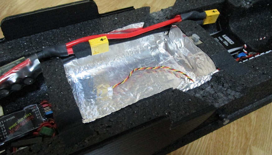

Folierat!
Flyttade om lite grejer och "folierat" utrymmet där Pixhawken ska vara.
Så nu är det bara att montera in Pixhawk, "knappen", speakern, telemetrin,
PM, osv och dra om kablaget lite.
Tänkte byta RC-mottagare också. Flyget kommer bli flygklart utan videolänk.
Ska testa flygegenskaperna först nu när jag ska flyga med 4S 8000 och Pixhawk (stabilisering).
Sen får man se. Den är rätt tung, men ändå egentligen rätt okej vikt för att vara 2,2 m vingspann.
Tror den väger 3500-3600 gram nu och den ska väga 3200, men då är det med standardvingen
(1800 mm tror jag den var). Jag har stora vingen (2200 m). Dessutom flyger originalet med 3S
och jag med 4S.

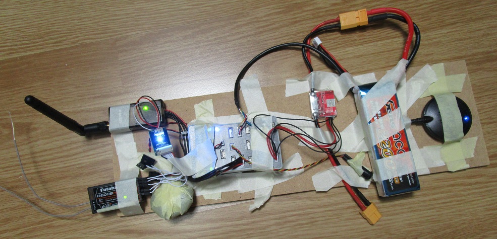

I början på april monterade jag ihop Pixhawk-grejerna på en träplatta för att köra in firmware och kalibrera för att se att allt fungerar som det ska...

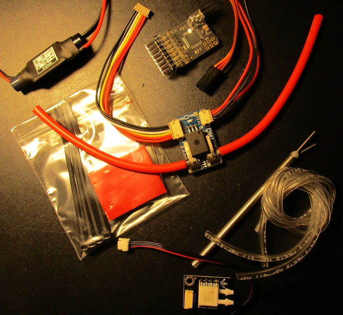

Motor och grejer drar mer ström än den PM som kom med Pixhawken, så jag skaffade Mauch ordentliga grejer istället samt lite till:
- Mauch BEC 2-6S som ger ut matning till Pixhawken och RC-mottagaren, GPS, PPM, AirSpeedsensor mm.
- Mauch 100A-sensor
- Holybro Airspeed-sensor (för lufthastighetsmätning)
- Holybro PPM-encoder (ansluta RC-mottagaren till Pixhawken)
