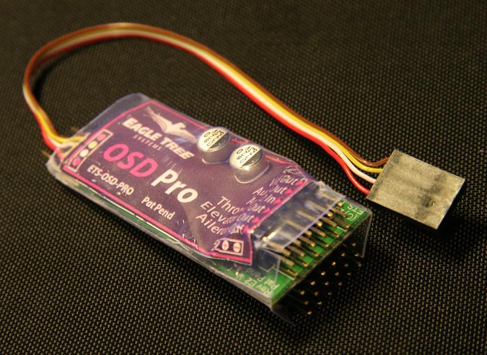

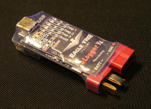

OSD-grejerna har kommit!!! :D
Har ju hänt en hel del på flyget, men det va ju det där med bilder och info också. =)
Vi hade för ett tag sedan funderat ut vad vi skulle ha för OSD (On Screen Display),
alltså en massa text på bilden när man flyger som berättar höjd, hastighet, kompass,
acktillstånd osv. Och så hittade vi begagnat för bra pris och tog hem, senaste versionen.

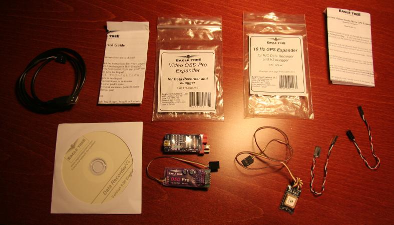

Det blev EagleTree Microsystems grejer. OSD Pro med eLogger samt GPS.
EagleTree OSD Pro!
En kabel för att koppla samman den med eLoggern.
Sen ska kanalerna för skev, throttle, höjd osv kopplas via denna.
Samt även Video och Ljud.
EagleTree eLogger V4!
Till denna kopplar man acken för att ha koll på den.
USB-anslutning till denna (man kan via ett program ställa in allt och mycket till).
GPS kopplas till denna.
Samt OSD Pro'n.

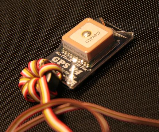

EagleTree GPS V4 (10Hz)

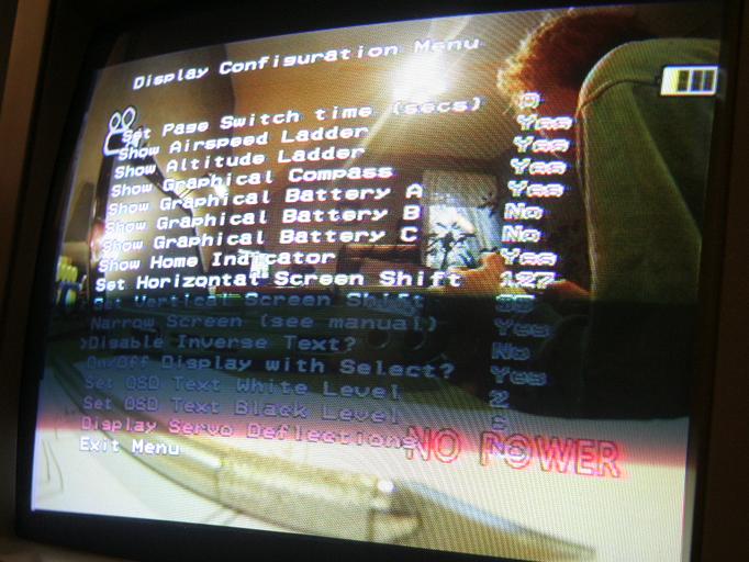

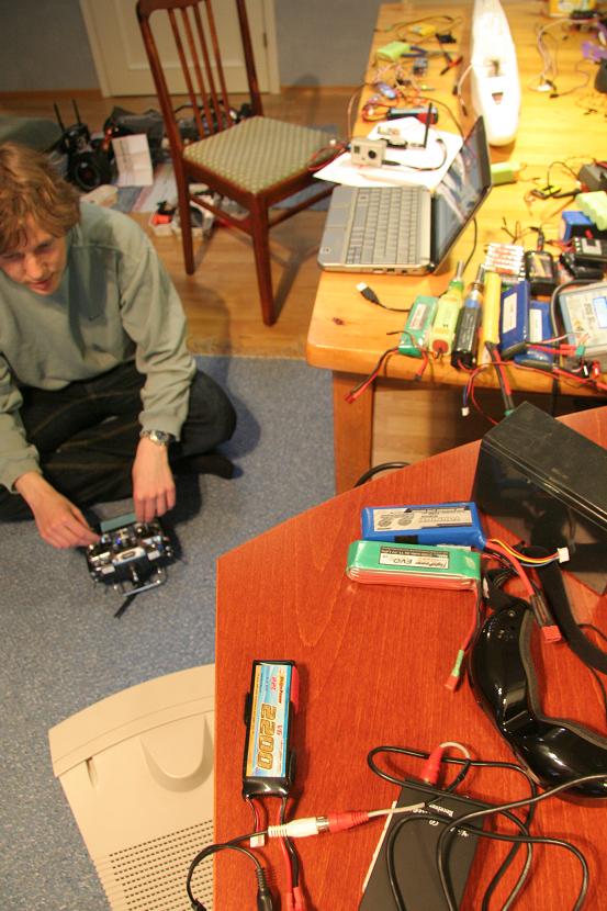

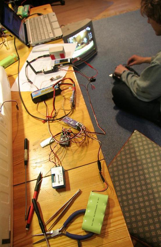

OSD testad!
Lite bilder på testandet.
Vi tömde flyget i stort sett.
Kopplade ihop allt det nya med det gamla.
Hittade en gammal Amiga-monitor.
Testade OSD, bland annat det man ser när man flyger och menyn (en av menyerna ses på bilden nedan).
Och testade ställa in allt med ett program i Windows som kördes på en Netbook.
Man kan ställa allt med sändaren (Futaba 10C som vi använder) medans man flyger om man så vill.
Rätt så häftiga grejer trots det är små pluttiga kretskort. :D

OSD testad!
Den där ser bekant ut :D

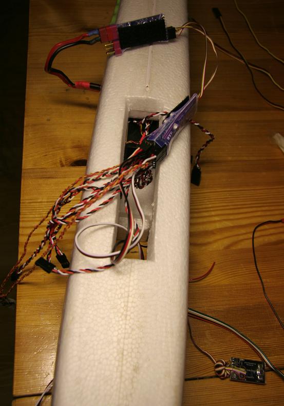

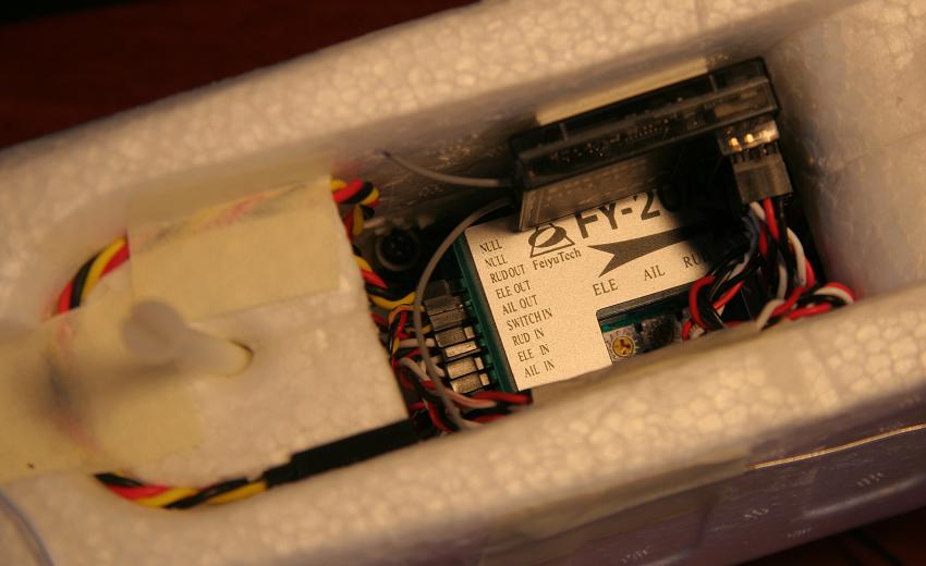

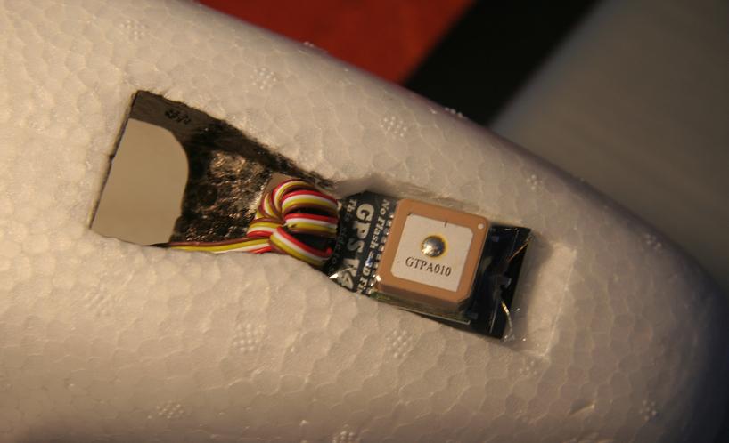

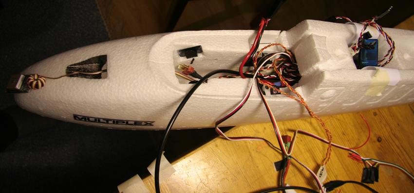

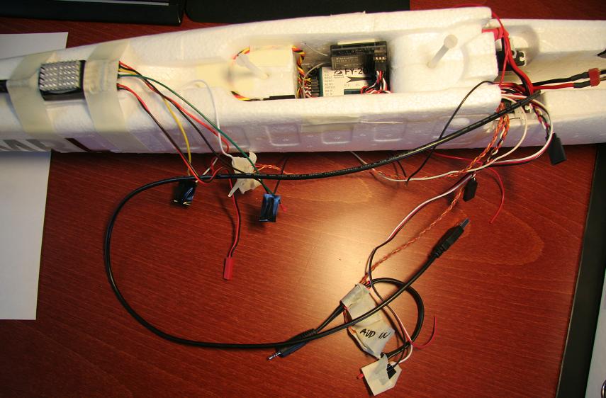

OSD inne i flyget!
Igår vart en lång kväll.
Flyget är trångt för allt detta.
Fick ta upp lucka i botten av flyget för att lättare komma åt.
Videosändaren blir bak ovanpå flyget.
GPSen blir fram i nosen.
Kameran blir där den var förut, i "cockpit".
Acken blir fram i nosen under kameran som förut.
Mottagaren blir överst i hålet under vingen.
Gyrot blir längst ner i hålet under vingen.
OSD och eLogger blir bredvid varann framför gyrot och bakom acken.
"Servokablarna" som är hela 29 st i detta lilla flyg, så klämdes in överallt.
Dessutom har vi tvinnat/flätat alla kablar hittills, några kvar.
Kopplade in video och audio och testade.
Dessa kablar återstår att fixa och så funkade inte ljudet, måste läsa på hur man får liv i det.
Man ska via headset höra ljudet från flyget samt även alla larm man kan ställa in och även rösten från en man/kvinna som pratar på. :D
Här är hålet under flyget och vi har börjat trycka dit grejerna.
Ovansidan, det tar sig.
En annan vinkel en stund längre fram.
GPS
Gyrot där nere och mottagaren ovanför. Alla kontakter använda överallt på allt.

OSD testad!
Hahaa! Jaa, det stämmer ju! Två blivande RC-flygare gjorde en datoraffär för
en himmelens massa år. =) Se va den blev bra att ha! Kameran ger en bra bild
och monitorn visar den finfint! =) Nackdelen är att CVBS-signalen behagar bli
bra när monitorn blivit varm först... för det är det synkfel. =)
