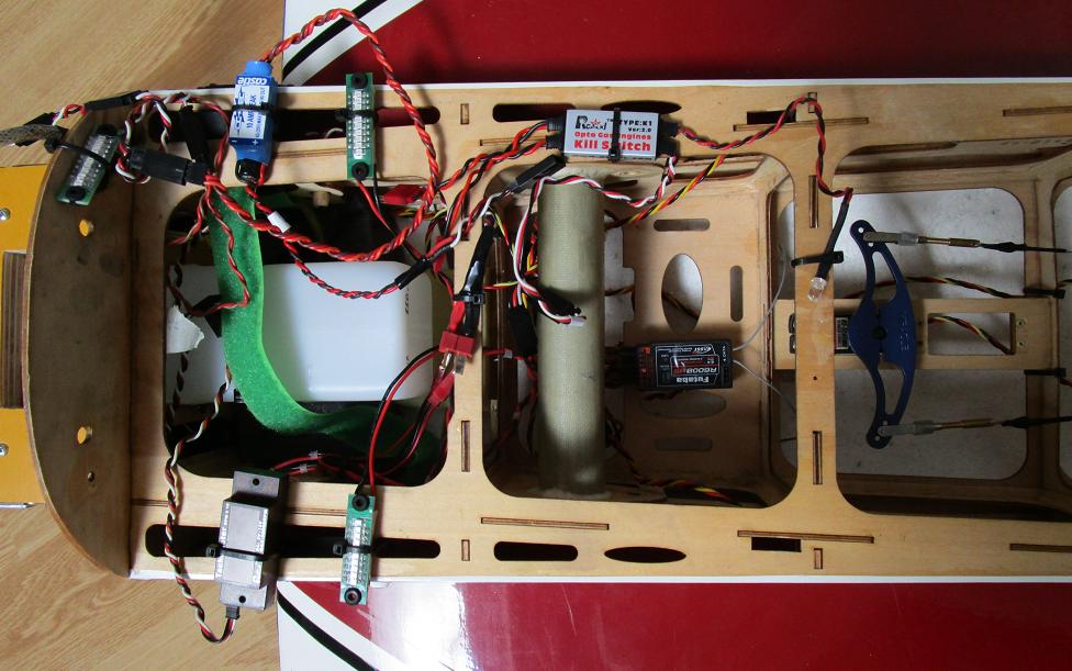

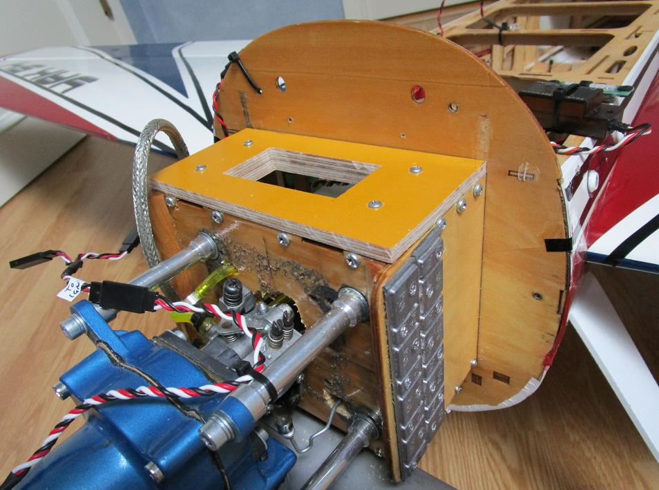

Klar för motorstart och taxning!
Nu är Yak 54an klar för Djäkenfältet. =) Motorboxen klar. Få igång motorn, testa fjärr-killswitchen, testa RPM-metern, etc.
Allt ligger fastspänt lite här och där nu så det är lätt att koppla i och ur för att testa. Vill inte koppla i allt och sen startar
inte motorn. Bättre få igång motorn först, sen ansluta tänkbara felkällor en efter en. Sen när motorn går bra så ska det
taxas. Och sen ska flyget hem och gås igenom och göras det sista så att man får flyga. ;-) Kamikaze, nästa vecka nån
gång på Djäken? Skulle uppskatta hjälp med bensinmotorn, är inte min stora kunskap direkt. :oops:

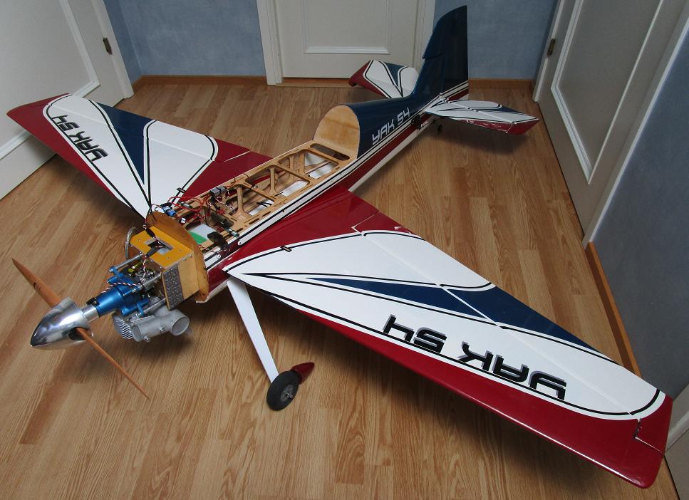

 Post subject: Re: MickeM's Great Planes Yak 54 3D 25%
PostPosted: Wed 02 Dec 2015, 21:38
Nu står den på bordet... ;-)
Det som skulle göras:
- Dra om bränsleslangar (undrar om jag hade filter på plats)
- Öppna förgasaren och se om den är OK
- Kika över tändhatten, vete sjutton om den når till stiftet där inne...
- Borde fuel-proofa nosen...
- Hållare för tändack

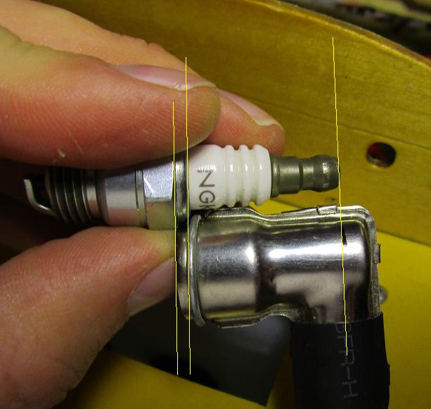

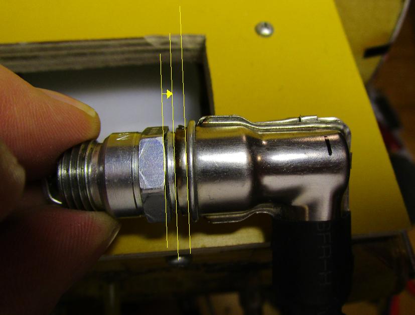

FRÅGA 2
Hur ska det vara?

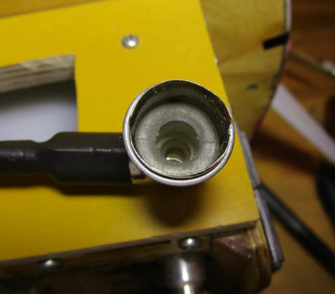

Här ser ni hur det ser ut i tändhatten, litet metallbläck längst in, med gummi runt om hela på insidan.
Placerar jag stiftet parallellt med tändhatten så ser ni var jag ritat svart streck.
De dubbla linjerna motsvarar sätet som tändstiftet kan vila emot. Enligt mått så ska stiftet ligga emot rätt bra.
Hålet är 25,5 mm och stiftet ska in 26mm.
När jag trycker in tändstiftet i tändhatten... ska det då vara metall mot metall längst in?
Gummit inne i tändhatten vill trycka ut stiftet en liten bit, dvs dryga 1 mm glapp.
Se på nedanstående bild så ser ni hur långt ut stiftet trycks av gummit.
Inte blir det galvanisk kontakt av det där!!!
Pilen visar hur mycket till man kan trycka in stiftet (så det går i botten), men när man släpper så trycker gummit ut stiftet en bit.

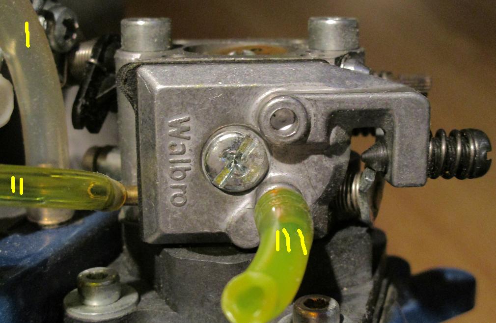

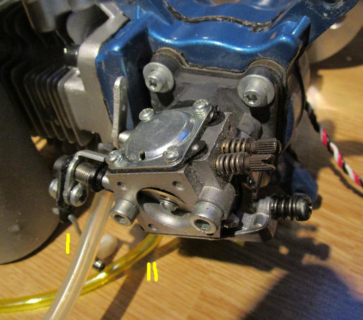

FRÅGA 3

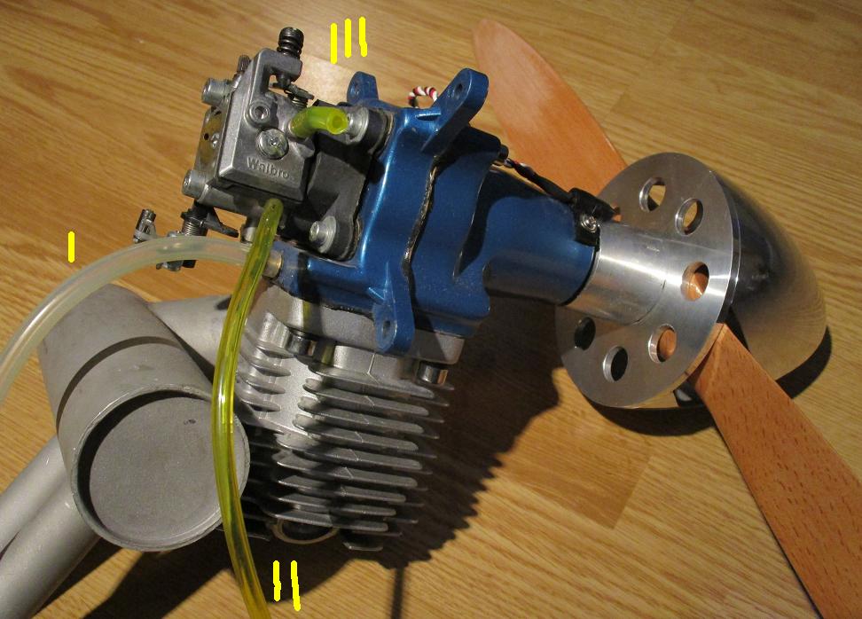

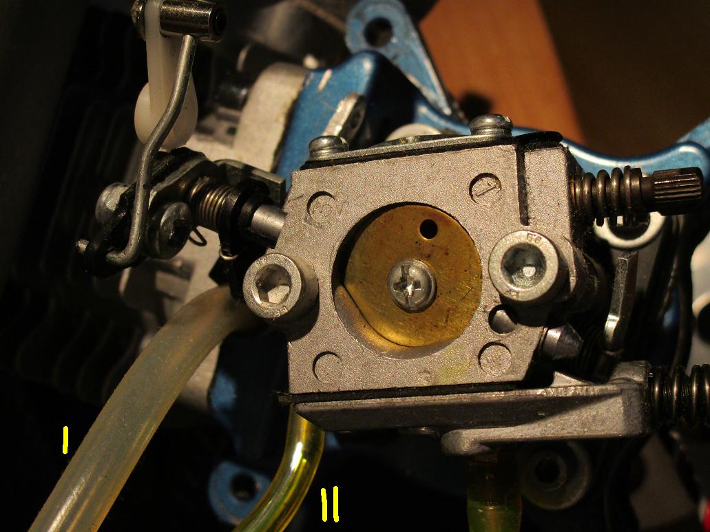

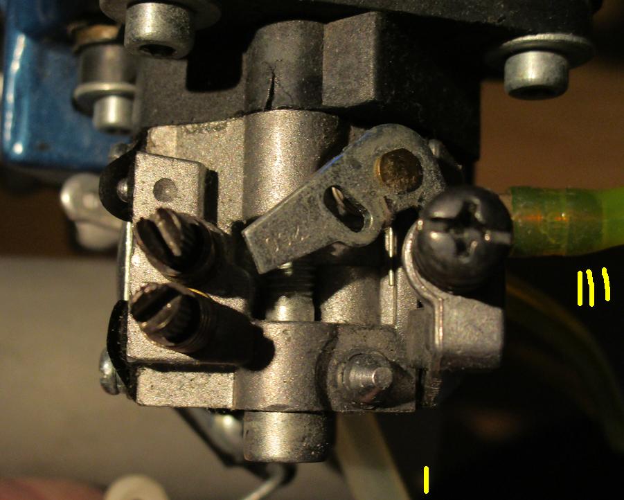

Plockade bort motorn (tog 5 minuter).
Jag markerade de tre slangarna med I (grov klar), II (smal gul) och III (grov gul) så det genomgående syns var de går i bilderna.
Det verkade vara så att två var förväxlade.
I ingen som helst ordning:
En slang ska ju komma från tanken.
En är väl ventilation?
Den tredje...
Vilken slang är vilken?
