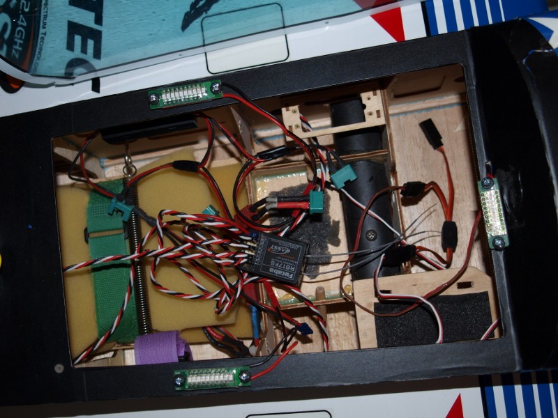

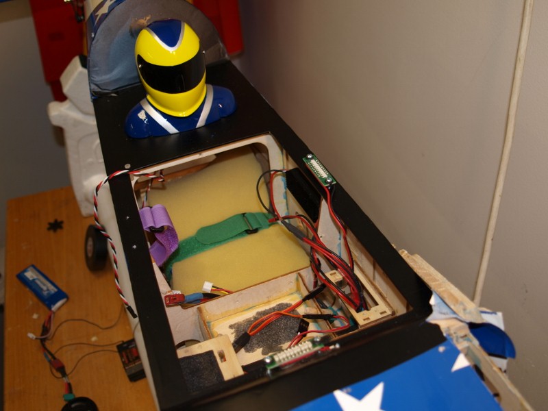

Nu är elektroniken klart dragen, här är allt på plats och allt funkar.
Dubbla mottagarackar och dubbel matning till mottagare. :D
Emcotec DPSI
Rökoljetank och Sullivan rökpump samt dess brytare (på utsidan).
Rhino LiPo-ackarna
Gasservot

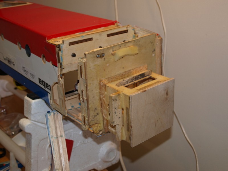

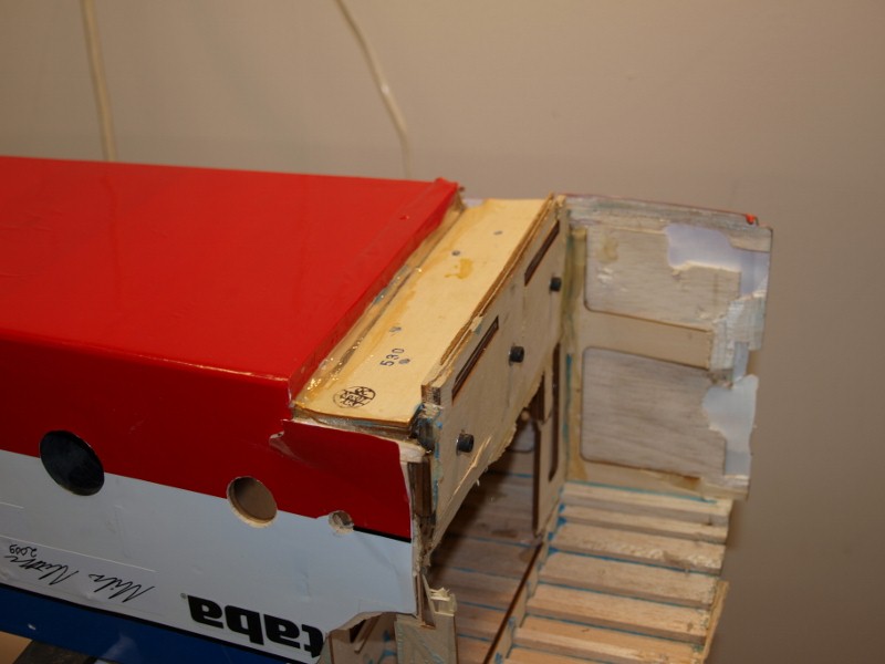

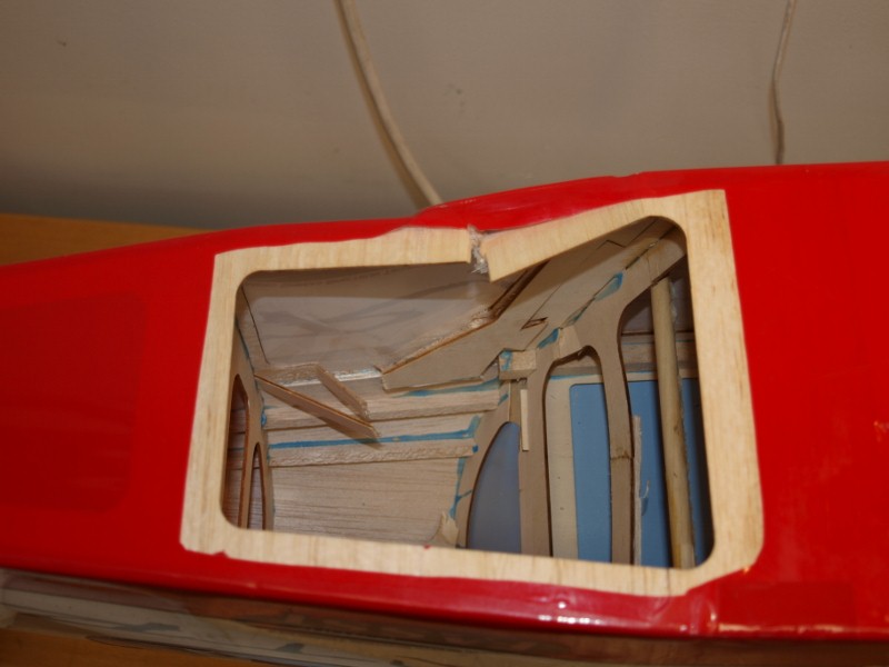

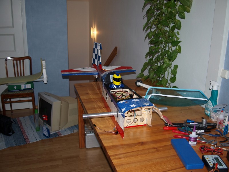

Efter att MickeM krashade Extran pga motorstopp så fick jag köpa den billigt. Ursnyggt flyg tycker jag! Reparationerna har pågått sedan i onsdags, man jag har inte orkat uppdatera förrän nu...kommit in så sent från garaget och sen har man varit för trött för att orka ladda upp alla bilder :)

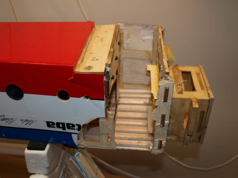

Men, till arbetet nu. Så här såg den ut när jag köpte den i tisdags kväll/natt:
Nosen helt mos, landställsinfästningen borta+en spricka bak i kroppen så att den går att böja :)

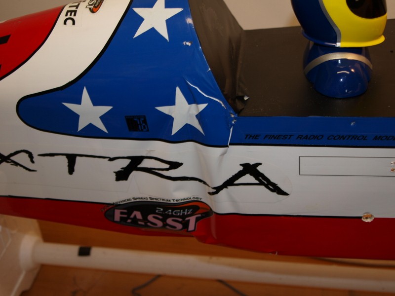

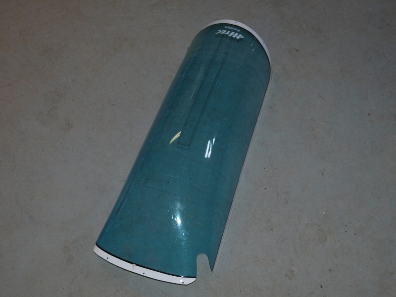

Canopyn har en liten bit borta...hur fixar man detta bäst? bokplast?

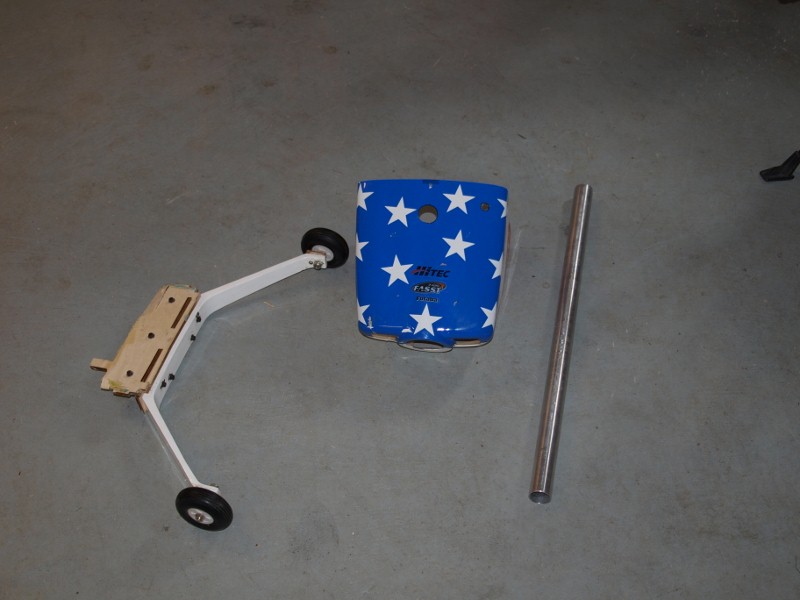

vingrör, motorkåpa och landstället+landställsinfästningen

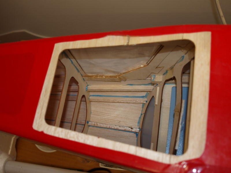

Såhär ser det ut när man skurit bort lite klädsel på undersidan för att komma åt:

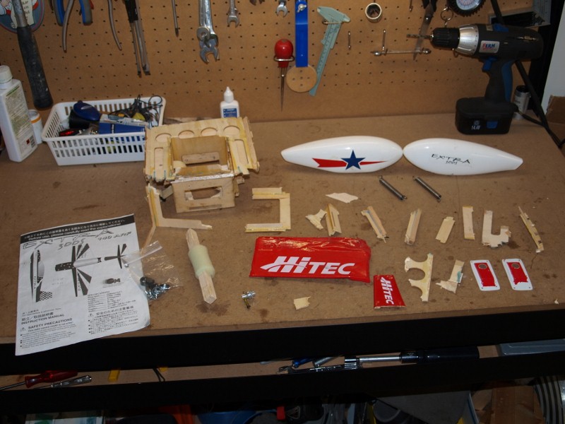

Här alla bitarna jag fick med...
Landställsinfästningen ditlimmad med massor av epoxy. Hårt blev det!
Sprickan limmad med epoxy+några små förstärkningar. Hårt blev det här också!

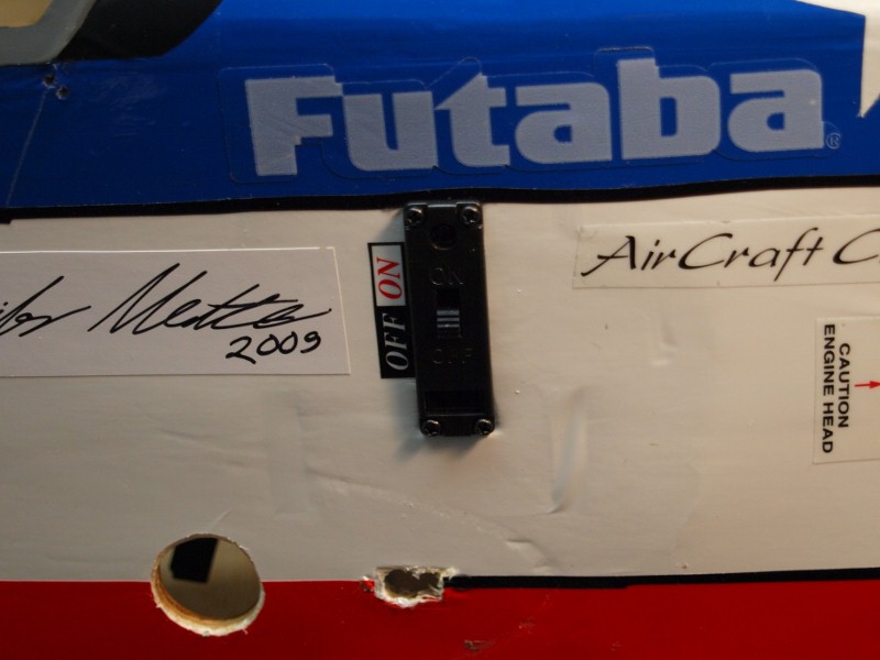

Passade på att pilla dit tändningsbrytaren. Kommer köra på 4.8V ack för enkelhetens skull och så man slipper ta ut acken för att ladda :)

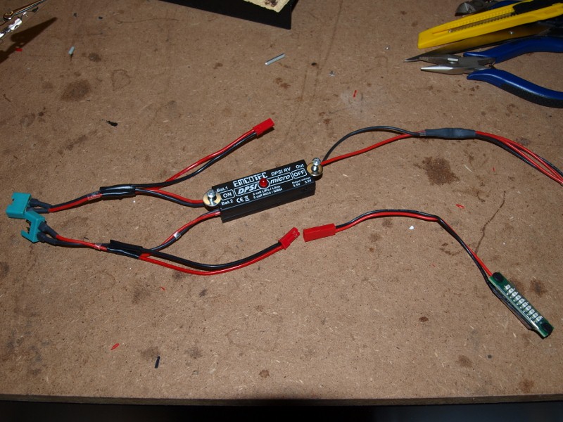

Eftersom ena ackvarnaren (en till på väg) hade en JST hona så lödde jag på JST hanar på varsin kabel från de två 2s 5000mah lipo ackarna.

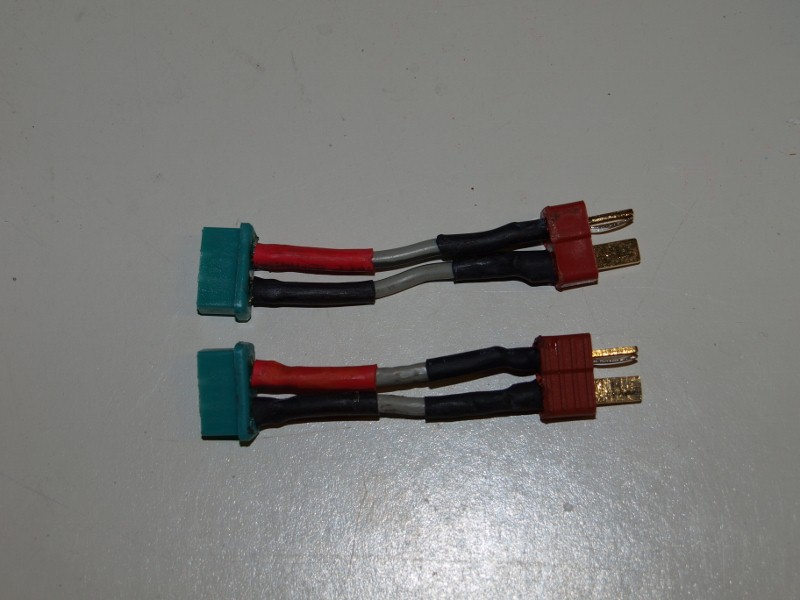

Eftersom jag har deans på ackarna jag ska ha till flyget och på min lipokonverterade starter valde jag att göra två multiplex<->dean adaptrar.

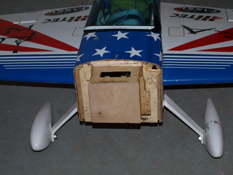

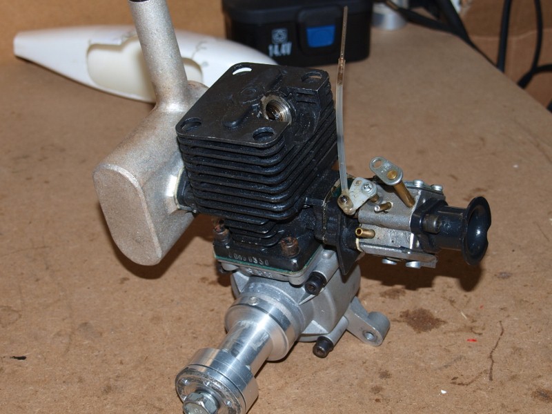

Idag kom motorn (SPE 40cc) från Eckerö med Mr X's motortransport AB. Tackar för hemkörningen! :D
Limmade en plywoodplatta på det mosade motorfästet. Glömde förstås ta bild på hur det såg ut innan...

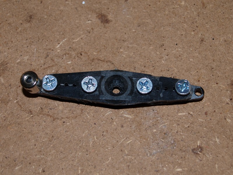

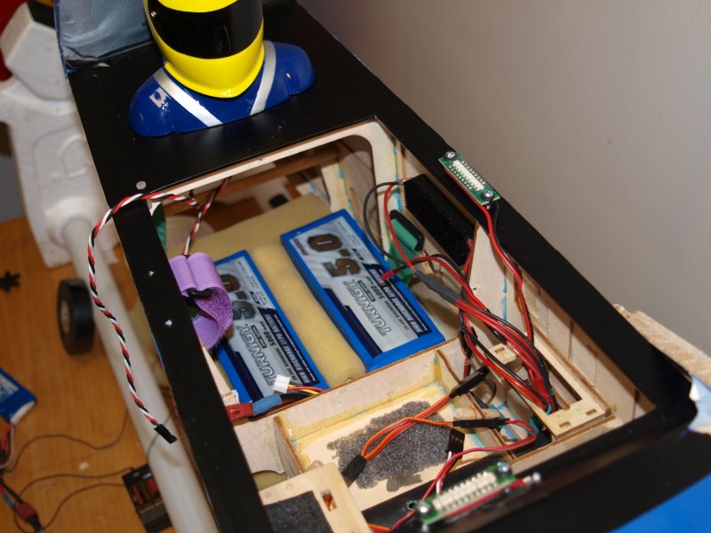

Börjar vara lite elektronik på plats...magnetbrytaren, ackvarnare till tändningen, en ackvarnare till ena lipo acken, höjdservon och sidoroderservo. Har limmat dit en plywoodplatta med skumgummi på som batterierna ska vara på
Ackarna fastsatta. Dom kommer nog hållas på plats hur vilt jag än flyger :)

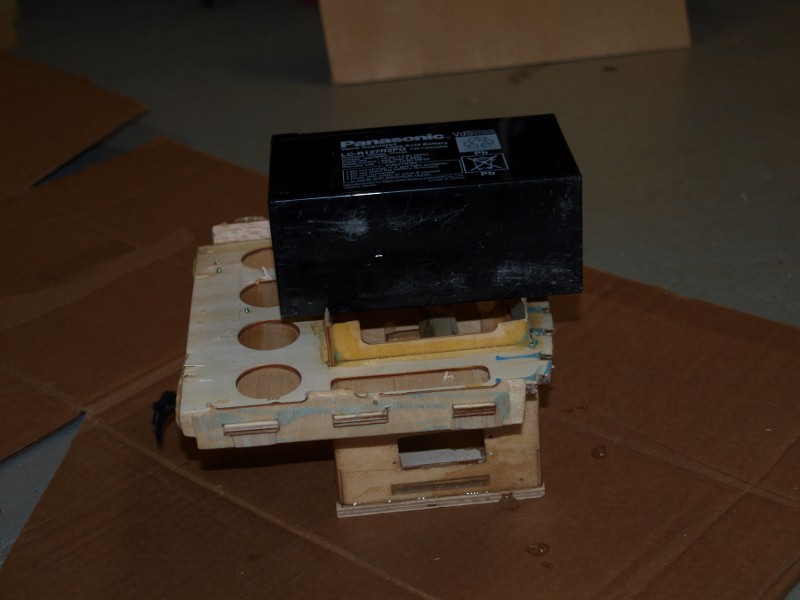

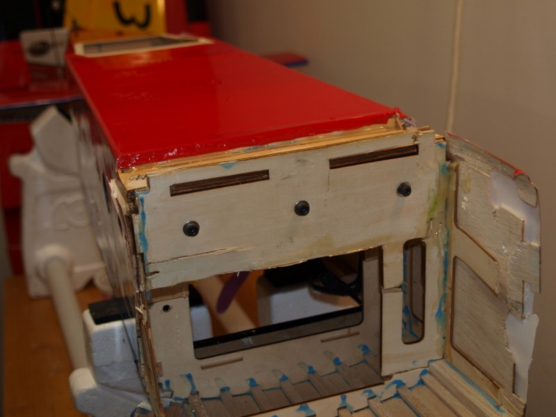

Limmade dit motorfästet samt torpedväggen. Endast fast i underkanten+en liten bit på höger sida sett uppifrån.
Behövs förstärkning som bilden visar :) Limmade dit två av fyra 2mm plywoodskivor som förstärkning sent ikväll, men då hade jag glömt kameran inne och lat som man var orkade man inte gå efter den :lol: bilder kommer imorrn.

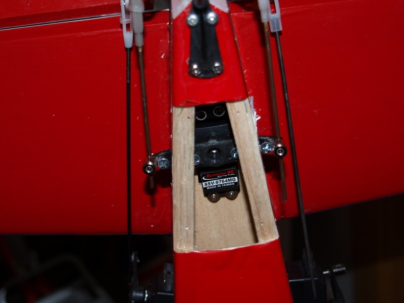

Utlovade bilden på sidoroderservot med linkage:
Extran är nu nästan klar! Servona och linkagena är justerade! Enda som behöver repareras ännu är en liten platta under motorfästet, men den sätter jag dit till sist så blir det enklare att sätta dit motorn och tanken och sånt.
