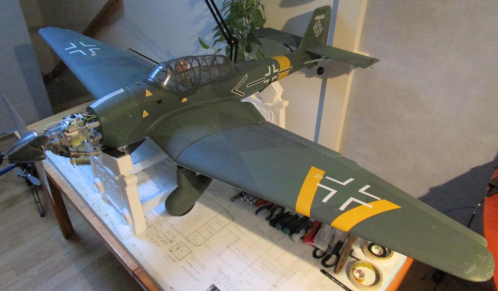

Tog lite mer tid än jag tänkte med Stukan.
Ska ju läsas på lite och förstå motorn och sånt. =)
Samt så har jag nu en suverän checklista för flyg också. ;-)
Den hade stått ett tag så det fanns lite smått att fixa.
Men allt funkar som det ska. Skoj! Snart flygklar. Kanske inkommande helg om det är väder.
 Post subject: Re: Junkers JU-87D Stuka, spv 2000mm
PostPosted: Mon 13 Jul 2015, 22:25
Det dök upp lite hexacopter-fix med GPS-shutter till kamera-fixande...
Så Stukan blev ej klar ikväll, men det närmar sig stabilt. =)
Behöver ombordglöd bara och en deans kontakt till den.
Och så lite roderutslag till bara. Manualens siffror ska väl vara OK,
eller hur Atte? Något annat att tänka på? CG såg jag märken på undersidan...
Taxning i helgen blir det ju inte, eftersom jag inte har grejerna, kom jag på.

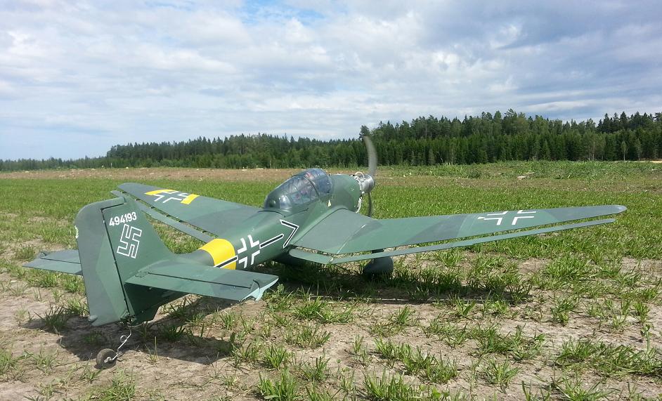

Taxad!
- Jag kollade klunken, dvs hade flygets nos rakt upp med tom tank och rörde flyget fram och tillbaks,
då ska klunken dunka lätt i tankväggarna. Och lutar man flyget framåt så ska klunken hasa längs med
botten på tanken, samma med flyget lutat bakåt när nosen är upp. Funkade finfint.
- Jag hade lika mycket laddade glödare idag som senast, och det funkade hela vägen från glödaren
till stiftet inklusive glödströmsförlängaren.
- Alla slanger var hela och fina.
Hmm... Nåja, NGKs tips om att primea genom att hålla fingret för insuget var det enda nya jag hade
att komma med. Provade med det och drog runt motorn. Ok... på med glödaren, på med startern...
och se på f-n, den startade direkt och sen gick den bra hela tiden! Stannade i början tills jag fick
tomgången bra och då den var lite kall, men inget märkvärdigt. Taxade 2/3 av tanken. =) Väldigt
hoppigt bitvis, ingen fjädring på flyget och banan var rätt ojämn på sina ställen.
Nog vart man flygsugen... och flyget såg riktigt bra ut på fältet. Ni måste skaffa warbirds!
När man ska tanka ur är något snett i alla fall, måste vända och vrida på flyget i flera vinklar för att
få ut bränslet. Ska ju inte vara klunk på den slangen, så det måste jag kolla upp. Slangen har väl vikt
sig till mitten av tanken eller nåt. Annars är det lite småfix, som säkert lär ta en hel kväll, så är flyget
flygklart.
Kul i alla fall! =) Gillar när det går framåt.
