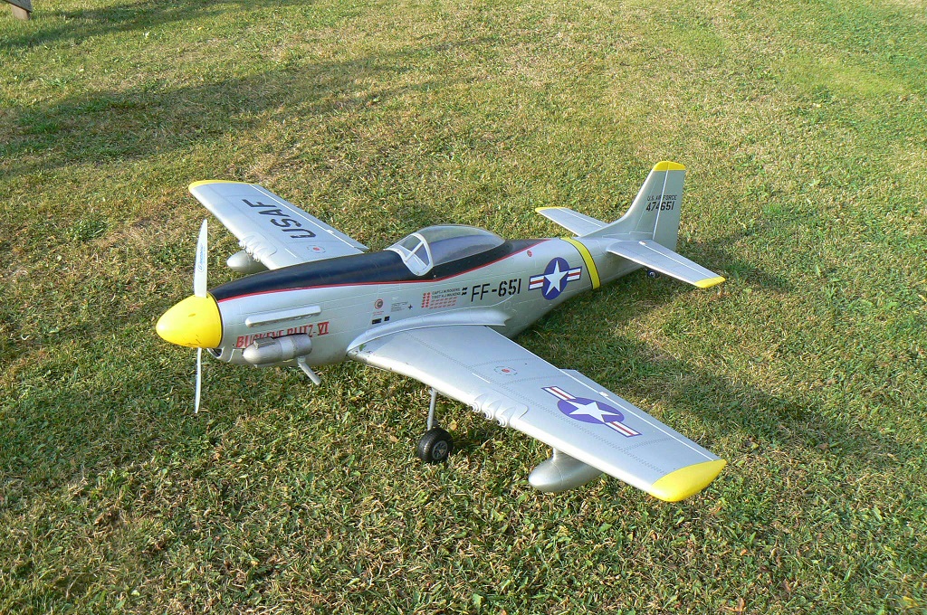

Som stolt åttonde ägare (8;de :?: ) till flyget så kan jag till kännedom meddela att Mustangen äntligen gjort sin första luftfärd på Djäken fredagen den 10 oktober 2014.
Med lite CG justering och motorjustering så flyger den nog fint och är rätt lättfluget :D

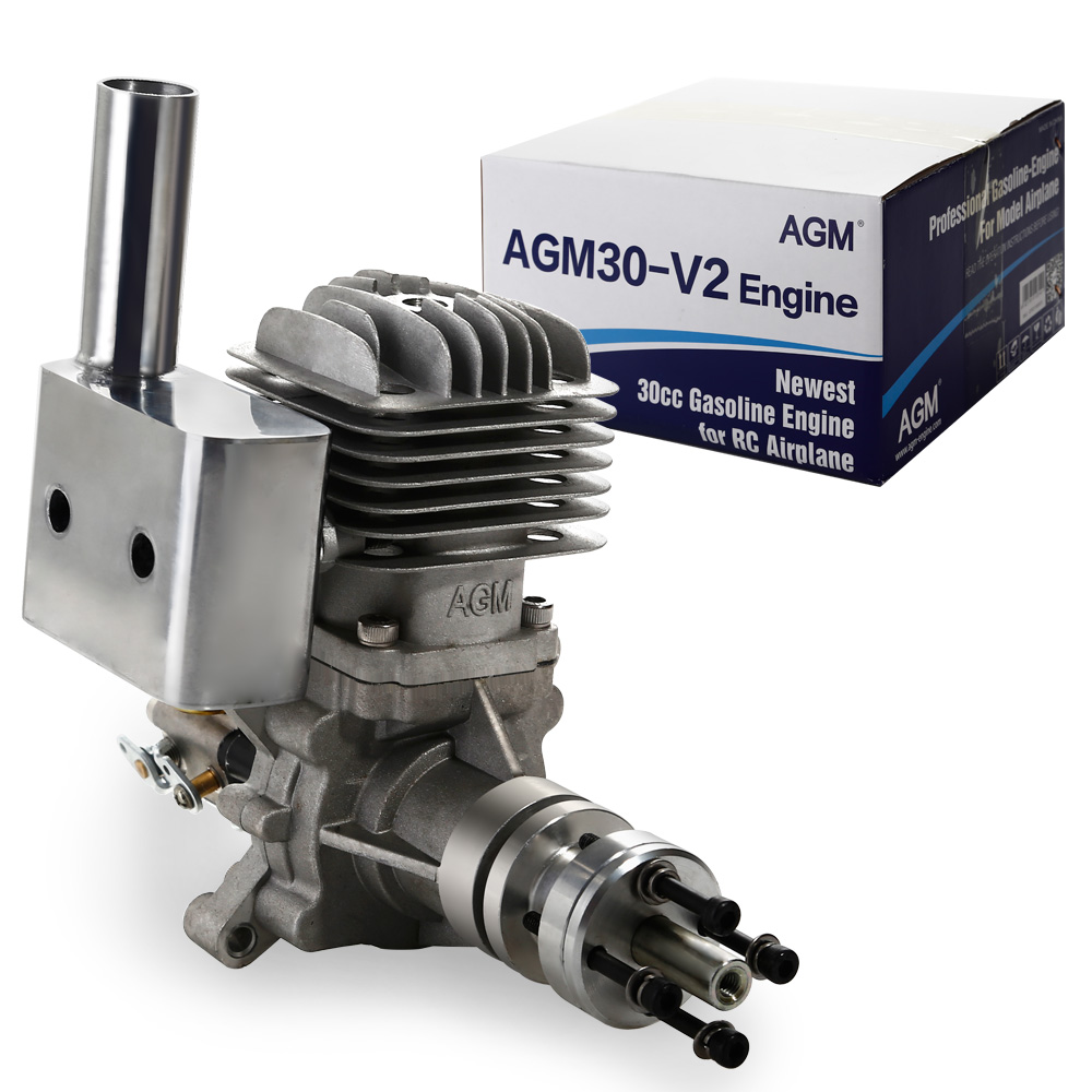

AGM 30CC V2?
 Post subject: Re: Bygge: P-51D Mustang 140
PostPosted: Sun 05 Feb 2017, 14:04
Blir inte det tungt? Dvs mer vikt för mindre effekt? Vad använder folk i denna fågel som är nöjda och fått den att flyga bra?

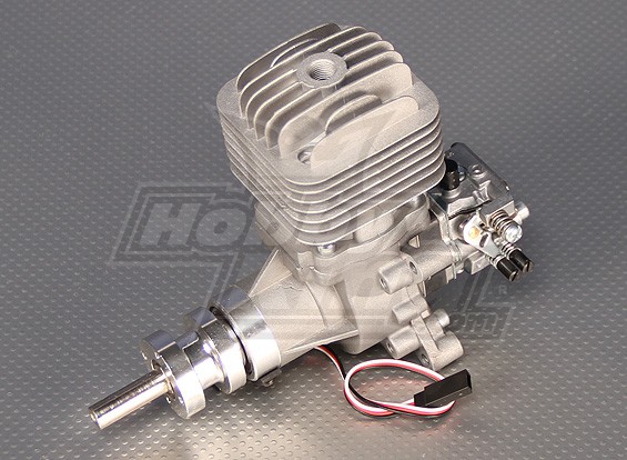

Fortsätter fundera på motor till denna. Vill ju ha bensin. Kikade lite på Turnigyn igen men det går bort efter att ha läst vad folk gilade den :) hitta en annan kandidat som folk verkar nöjda med:
RCGF 30cc Gas engine.
Specs:
Displacement: 30cc
Max Power: 3.9HP @ 9,000RPM
Bore/Stroke: 36x30mm
Compression ratio: 7.5:1
Weight: 980g with ignition and muffler
RPM: 1,500~9,000RPM
Ignition: DC-CDI computer controlled auto advance system
Spark Plug: CM6
Carburetor: Walbro type with manual choke
Suggested Prop: 18x8~18x10~19x8~20x8 2 blade
Fuel: Oil/gas mix (25:1 for break-in 40:1 for general use)
PostPosted: Wed 08 Feb 2017, 18:36
