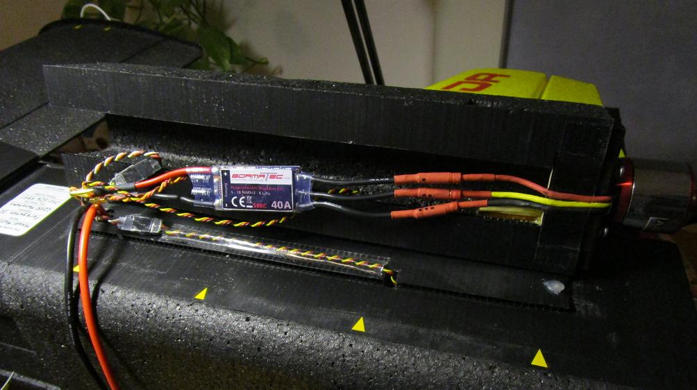

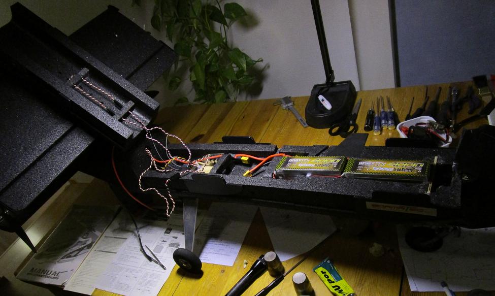

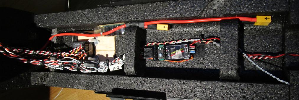

Det brukar skrikas efter bilder, så här kommer tre st, nu när den återigen bara är klar snart inför RC-flygande.
Första bilden: Arbete pågår
Andra bilden: Klar på insidan, där ser man var APM ska vara.
Tredje bilden: Fixa om lite för ESC, lite kablage och en till CapPack.
Återstår:
- Lamp-kitet (vilket jag hade glömt bort lite, hoppas jag hinner före helgen)
- Måste fundera på val av propeller också om jag ska gå upp till 4S
- Testmäta maxström för att se till att ESC räcker till
- Fixa dit en UBEC, om jag behöver
- Och en massa smått... helgen är nära!

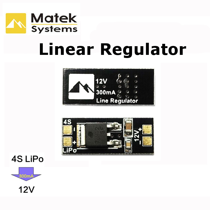

Matning
2-3S LiPo eller 5-10-cellers NiMH (blir nog LiPo, 3S om jag ska ha fler LEDar per plats, tror inte de lyser mer med 3S än 2S).
Det tokiga är ju att det är 4S i flyget och dessa ska ha 2-3S. Så jag måste ha en extra ack... suck. Kan inte ha UBEC.
En spänningsregulator från 4S till 3S skulle ju vart nåt. Förslag?
Klarar dom 12V?
Banggood har 4S regulator till 12V
http://www.banggood.com/Matek-4S-Lipo-t ... 00579.html

Den ska palla 4.5-14V in, så det borde funka.
Finns ju även "core's" för multicoptrar för matning till kamera + RC etc som ger ut 5V och 12V och det kanske skulle vara bättre så slipper man ha två komponenter (en UBEC och en sån där).
Måste fundera på saken. Men bra tips iaf.

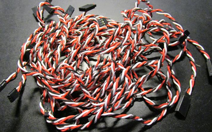

Justja, hur löste jag kablaget? De som kom med var för klena och helt värdelösa
(iaf 4-ledarkablarna) så jag skaffade vanliga servokablar som har kontakter färdigt.
Blev en buske... 8 st 90cm. Glömde väga...

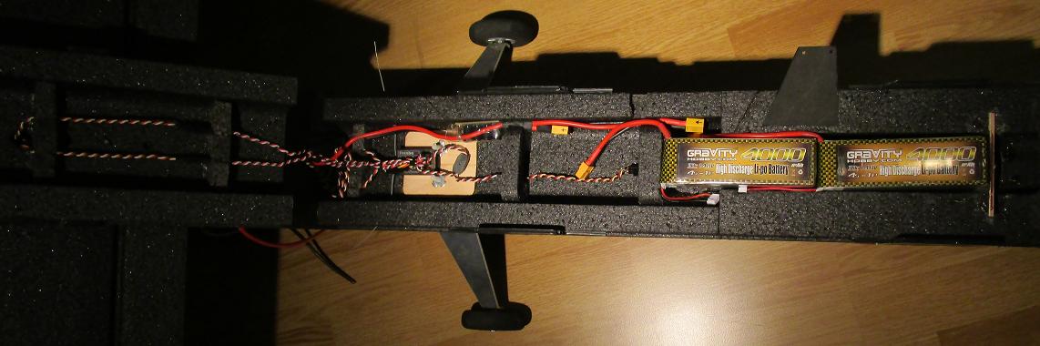

Kroppen klar för RC-flygning MED ljus. :D
Men vingarna är kvar... Ska få in kablarna i kabelrännan som går inne i vingen och sen få ut dem på rätt ställe, snyggt... och få fast LEDen på nåt vis så det ser bra ut och håller. Vet ej hur än.

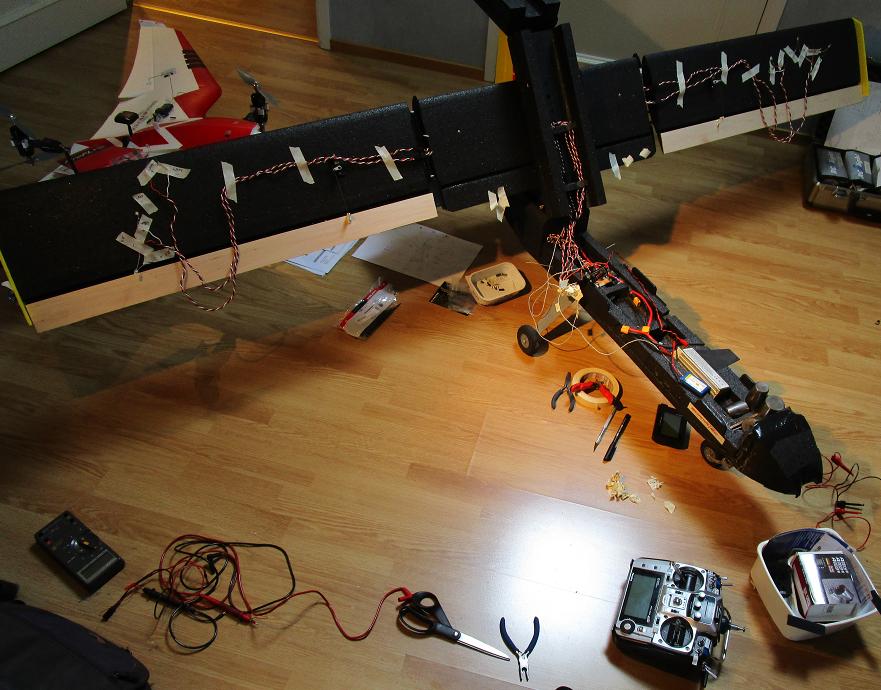

Lights DONE!
Ljusen va en utmaning och ett pyssel som tog tid.
Tips till mig själv nästa gång: Märk bättre och tejpa så det håller bättre... :roll:
Eller skaffa enklare system... ;-)
Nu är dom iaf klara! Blev riiiktigt bra!! Klart nöjd.
Styrbart från sändare.
Kärt ljus har många namn...
Positionsljus (det är nog de fast lysande)
Antikollisionsljus (strobes och röda saftblandaren)
Navigationsljus (det är bägge ovan)
Landningsljus (det är de tre ljusen inklusive starka LEDen på noshjulet)

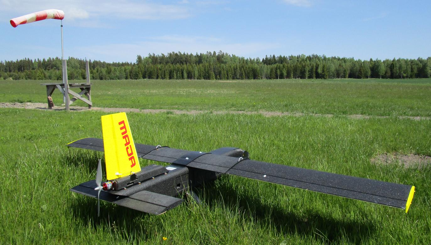

Majan luftad på fältet idag?
Jonä, den taxades lite...
Provkörde lite olika proppar (3 olika tillverkare också).
- 12x6" drar 54A
- 11x6" drar 49A
- 10x7" drar 54A
ESCen är en 40A ESC som klarar 60 A max.
