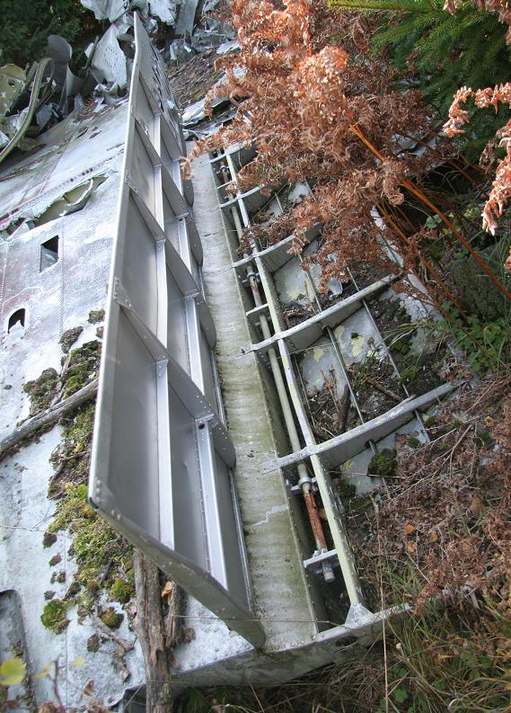

Bilder från olycksplatsen
Jag har en bunt bilder från själva kraschen 1963, men vet inte om det är så passligt visa dem på forumet och de bidrar egentligen inte till själva bygget då det ändå inte är så flyget ska se ut när det är klart. Bilderna är från dagarna efter. Har även en bild på besättningen och en flygbild över kraschplatsen. Dessa bilder är från nätet och från filmklipp.
Flygbilden från kraschen finns dock här (flyget kraschede i en skog på inflygningen, Mariehamns flygfält ses på vänster sida, Torpfjärden "Svansjön" syns längre bort): http://www.baaa-acro.com/photos/DC-3-Fi ... iehamn.jpg

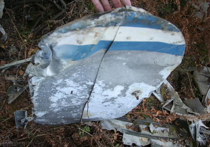

Olycksplatsen 1963: Flyget ligger smått utspritt, bestående av både små och stora delar. Det ligger upp och ner men med flygkropp i stort sett uppbränd och egentligen knappt synlig, stor svart fläck kvar bara. På marken ligger ena propellern lite skadad med vina propellerblad. Uppe i ett träd är ena vingspetsen med en del av skevrodret fastkilad och slagen runt trädet. En bit bort ligger radiofyren, en mast, utslagen längs marken. Stjärten ligger upp och ner på marken med helt öppet innanmäte med sporrhjulet infällt, troligtvis har det sjunkit tillbaks om det var utfällt eftersom hydrauliken slitits bort. Vingbalkarna och delar av vingarna ligger deformerade längs marken rakt ut från det som tidigare var en flygkropp. Ena landstället sticker upp i luften med däcket bortbrunnet, bara fälgen kvar.
Idag: För att få reda på vilka färger som flyget var målat i så var det ju bara att besöka vraket (gjorde detta för några år sedan flertalet ggr), tog en hel del foton på alla delar som låg runtspridda på en plats i skogen. Själva kroppen är jag idag osäker på om var målad nån alufärg, silverfärg eller nåt. Eller om det var ren aluminium som antingen var blank och fin eller väderbiten/oxiderad. Det fanns även vitt och blått på flyget, de färgerna syns på denna bild, "ytterdörren" till vänster om cockpit. Man ser även delar av OH-LCA från undersidan av ena vingen. Och någon har lyft en flap och där ser man hur otroligt fint aluminium kan hålla sig bara det inte får ligga i direkt solljus samt utstå nederbörd. Baksidan av dörren var mörkgrön, så antar att det var den färgen inne i cockpit på en C-47 på den tiden. De övriga "interiöra" färgerna verkar ha varit den vanliga ljusgröna flygfärgen. Medans det på vissa ställen var ljusgråmålat. Det är otroligt hur varenda plåt tagit skada av kraschen. Inte mycket som är helt, allt verkar ha vart med om något.

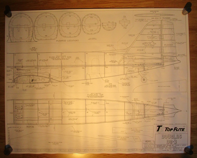

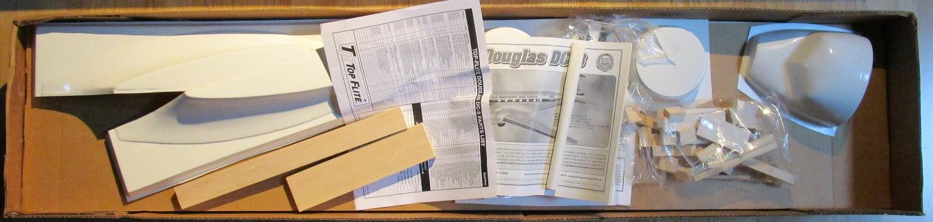

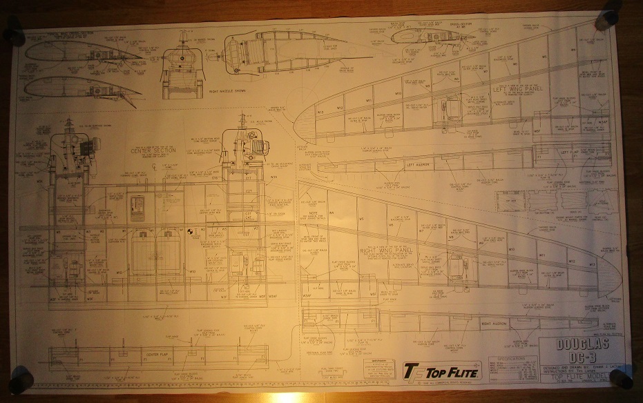

Paketet
Inget dramatiskt direkt, men nog är det ju en del material alltid. Lådan var tung.
Ser inte ut som någon större utmaning, bara arbete. ;-) Det var inte laserskurna
delar, utan stansade. Det var lite slött, tar lite längre.
MÄRKNING
Allt såg bra ut, gick igenom alla delar och allt var med. Det jag förstås glömde var att
märka alla "ribbor och bräden" så jag vet vilken som är vilken. Top Flite = amerikanskt
så det är måttligt omöjligt att veta vilken pinne man ska ta när det står 3/16x5/16x24"
bland en massa andra som har nästan samma siffror. Så det blir att gå igenom vissa
delar och märka lite för att inte råka ta fel sen.

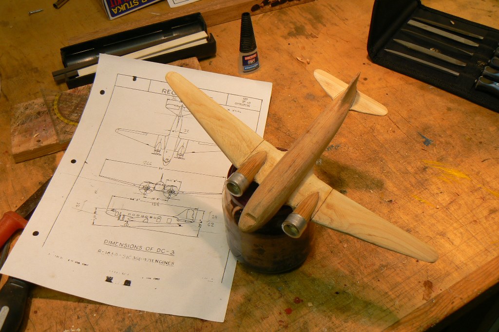

I väntan på att du kommer igång med ditt DC 3 bygge och i brist på nåt bättre (har ingen DC 3 byggsats hemma :cry: ) så tänkte jag att man får väl bara tälja till nåt liknande istället ... får väl se hur det blir :roll: ;

Åh! Det var en frän liten rackare. =) Ska den kläs? Skulle se bra ut med alu-tejp, finns sån på Dax som jag brukar använda. Den kan man sen borsta upp så den blir matt, om man vill.
Ja det där med att bygga detta flyg är ju något jag vill börja med redan ikväll eller i går helst.

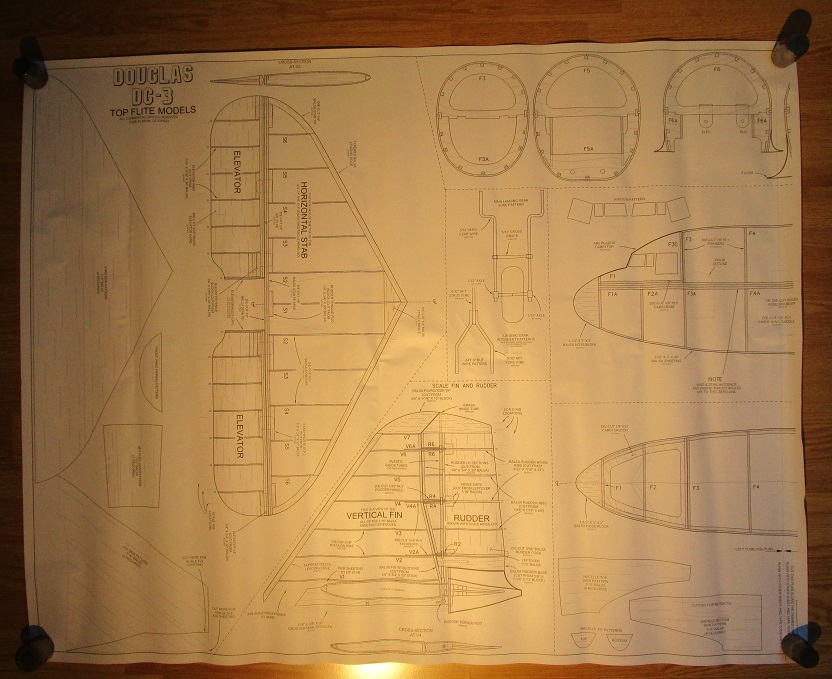

Ritningarna
Rullade ut de tre stora ritningarna på golvet och funderade hur jag skulle få rum med dem på byggborden.
Tanken var att hålla på med allt parallellt samtidigt som jag gjort förr. Not gonna happen! Stora ritningar! :mrgreen:
Manualen
Kikade istället lite i bygganvisningarna och begrundade vad som ska ske härnäst. Ser ut som det blir att
börja med horisontala stabilisatorn. Och sen fenan. Nästa blir kroppen. Och sen kommer det stora och mest
avancerade, vingen med nacellerna. Vingen är ju 2,1 meter, vet ej om den går att splitta än, skulle vara bra
om det går förstås, men det kommer väga mer.

Ritningarna
Det blir att klippa isär de olika delarna från ritningarna och börja bygga.
