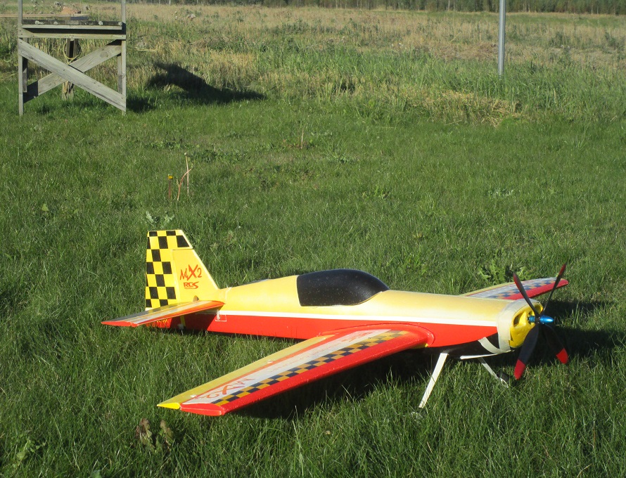

Jag har förr haft aerobatikflyg som jag flugit med i olika storlekar och typer. Lite med ett el-EPO-flyg (test för att sälja). Lite med elektriskt träflyg (test för att sälja). Mycket mer med metanol träflyg från tiden när man flög ihjäl flygen och reparerade dem om och om igen och ändå sålde dem vidare. Och så har jag varit i luften några ggr med bensindrivna aerobatikflyg. Erfarenheten är inte stor och det är länge sedan jag flög aerobatik med ett aerobatikflyg. Lite krav har jag... Det ska vara "riktiga" flyg, alltså avbilder av något som existerar, typ Yak, Edge, Extra osv va det nu finns. Inte något hitte-på-RC-flyg. De behöver inte vara avbilder av riktiga flyg men det är ett plus, gillar sånt.
Hur som...
En sån här damp ner 19 aug 2025 och därmed startar min "Aerobatik-resa" på riktigt. Aerobatik-flyg #1 blev en RC System MX-2 Aerobatic EPO EP. Den är begagnad, gammal (hittade den endast hos PowerToys i Sverige), skinit ur i solen, saknar propeller och adapter samt nån skruv mm men har aldrig flugit. Den är byggd för 3S 1800, men jag kommer använda 3S 2200 för såna har jag en bunt av.
Specifikationer
- Vingspann: 1210 mm
- Längd: 1106 mm
- Vingyta: 27,3 dm2
- Vingbelastning: 35,2 gram/dm2
- Vikt flygfärdig: ca 960 gram
- Flygtid: 8-15 minuter
Ska se hur bra ovan stämmer sen.
Ska göras klar rätt snabbt så den kan bli ett "trunkflyg". Ska mjukstarta och få till aerobatik-inställningar och känsla för vad jag kommer vilja ha framöver vad gäller flygstil och inställningar, sen ska det bara flygas sk---n ur f-nskapet!!! :twisted:

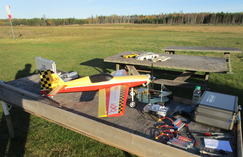

Premiärflögs 28 september!
Detta är flyg nr 1 i min "Aerobatik-resa" och jag har funderat på hur länge jag ska flyga den före jag går på nästa storlek. Kraschar jag så är det ju dag för ny kärra. Men om jag kan flyga och inget händer, den bara håller och levererar. Vad gör jag då? Jag har märkt att man blir rätt van efter ca 12-15 ackar på ett ungefär. Kanske 20 ackar får räcka? Jag flög senast 2 ackar i alla fall. Jag gjorde en del förbättringar före jag flög. Men har lite förbättringar att göra före nästa flygning eller senare. Vill ju förbättra flyget samt lära mig mer aerobatik och få till rätt känsla med flyget. Nåja, bara att flyga och flyga och flyga ...

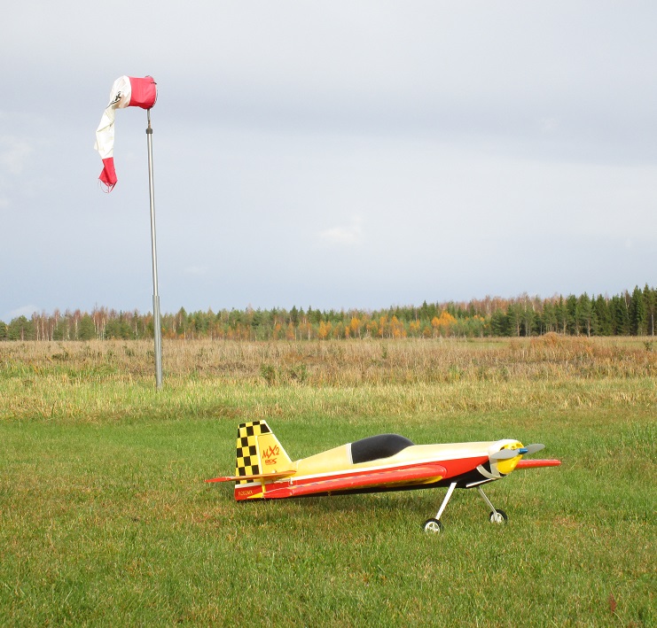

Flög idag igen!
4 ackar, uppe i 11 flygningar nu, uppgradering till nästa storlek närmar sig men det finns förbättringspotential än på denna.
- Mätte med watt/ampere-meter hur mycket ström flyget drar vid fullgas. Flyget saknade propeller så jag lade ju på en 10" 4-bladig, den drog hela 45A och ESCen är en 30A. Oops. Bytte idag till en 2-bladig APC 10x5.5" och den drog bara 25A vid fullgas. Slutsats, jag behöver en större propeller. Tror flyget original haft 11-12". Så om nån har nåt större hade det varit fint. Inte metanol-motorpropeller, utan el-propeller. 4-bladiga greppade bättre och drog iväg klart bättre, men den hettade nog upp allt lite väl. Den 2-bladiga APC-propellern var det inte så bra grepp i, fick ej upp nån bra fart och den klättrade lite sämre. Så en 11x6" eller 10x7" kanske hade varit nåt. 12" kanske tar i gräset för mycket.
- Det ojämna fältet fick landstället att slå i vid taxningen tillbaks till depån, lite väl ivrig på taxningen kanske, men det knäckte till hörde man och så ville den stå på nosen nästan hela taxningsvägen. Flyget är ihoplåst med special-plastdelar. Så jag måste hitta nåt bättre. Och taxa lugnare. Att taxa på tvären är värre än längs med banan.
- LiPo-varnare är ett av de bästa köpen jag gjort. Den piper vid vald spänning, en spänning jag testat mig fram så att när acken svalnat hamnar cellspänningarna på 3,80V. Slipper storage-ladda och ackarna håller mycket längre. Med de äldre ackarna jag flyger denna med så behöver jag ha LiPo-varnaren satt på 3,4V/cell (vid belastning alltså), och de nyare ackarna 3,5V/cell. Så när det piper, hem direkt och landa. Jag är mäkta förvånad att jag är den enda som använder dessa LiPo-varnare.
- Förlängde även spakarna på nya sändaren och lade på krympslang, klart varmare att hålla i än dom där kalla alu-spakarna.
- Osv en del smått fixat. Men Dual-rate-utslagen och Expo-värdena blev det inget med idag.
Gäller få till snyggare flygning nu bara av de alla olika moves man gör. En del underlättar med inställningar, resten är på mig som flygare och vinden stör. Flyget blir bara bättre och bättre. Är det helt när jag är klar med det, så kommer nästa flygare få ett bra flyg.
