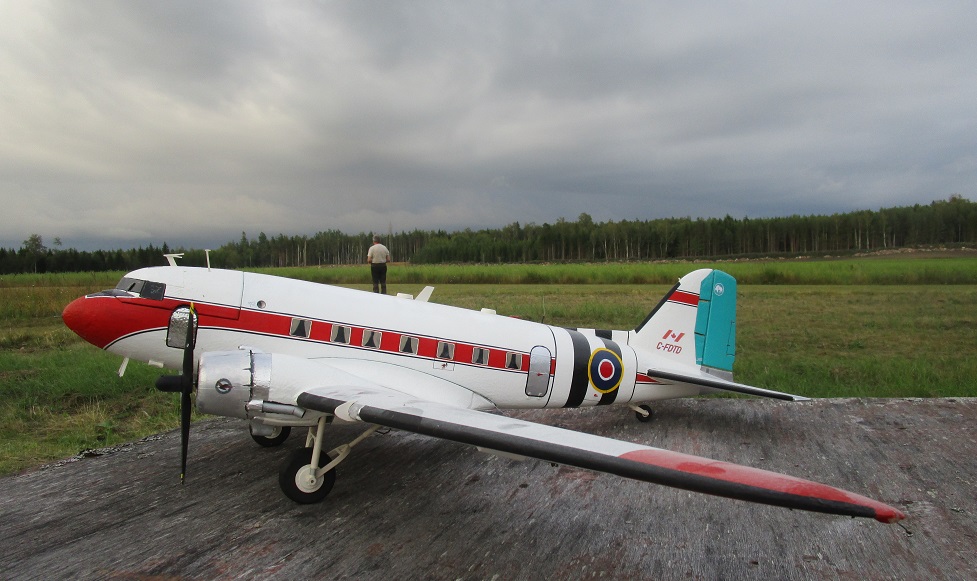

PostPosted: Mon 01 May 2023, 20:08
Posts: 31852
Propellrarna klara, mm!
Uffe, provade du printa samma objekt? Gick inte så bra va? :-) Är många hopp eller för litet. Minns inte måttet på denna, den är förminskad för att passa i Dynam-flyget, men jag får se hur det blir att se ut, har lite kvar att kolla upp och måtta... samt hur det ska fästas.
Hur som helst... har småfixat på den nu och då. Börjar se ut som folk. Bytte gröna klädseln till en som är mycket mer lik, svår fota som vanligt. Satt på de små bilder jag skrev ut på vanlig 80 grams vitt papper, klippte ut och sen fastlimmade med tunnt lager UHU Por. Gjort klart dem på fenans bägge sidor (8 st). Några kvar dock på cowlings, under ena vingen, osv).
Och så har jag ju rundat av bägge Master Airscrew 3-bladiga propellrar och målat dem skalalika (så gott jag kunde med tanke på hur fort det ändå gick, totaltid). De var blanksvarta så jag fick måla allt.
Håller på skär ut lexan-fönster. De är lite olika stora, men sen ska hörnen rundas av lite, måla "gardiner" på baksidan men inte täckande, sen målar jag ytterligare färg på baksidan om gör att gardinerna får djup. Sen det svarta i mitten och sist fönstrets kant målas vit, sen ska de limmas fast i de fördjupade fönsterplatserna. Alltid lär man sig nåt, kommer se klart bättre ut med blanka fönster än bara målade fönster. Det är alltså EPO bakom fönsterna.
Tog lite bilder i alla fall, rör på sig...

 Post subject: Re: Dynam DC-3/C-47 Skytrain/Skybus (Plane Savers C-FDTD)
PostPosted: Wed 05 Jul 2023, 13:05
Posts: 31852
Långsamt blir den mer och mer klar...
PostPosted: Fri 14 Jul 2023, 12:07
Posts: 31852
FÄRDIGBYGGD!!!
Nästan flygklar, det som återstår är lite skevroderinställningar samt CG, kan va nåt till.
Tog en bunt bilder som kommer i tre inlägg.
Skickade några bilder åt Plane Savers också för att se om nån läser mailen där några år efter, haha! :mrgreen:
Har inte sett nån RC-modell än av flyget, min kanske är först?
Fast den blir klar väldigt långt efter full-size-flyget flög...
Här kommer första klungan bilder...
