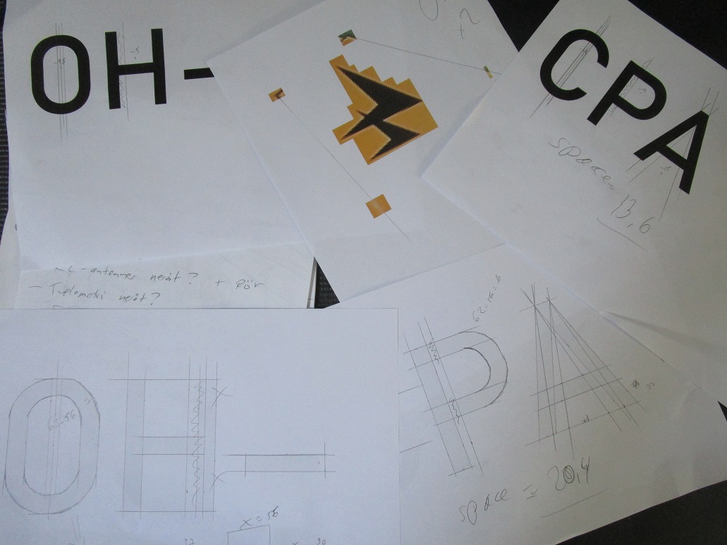

Jag brukar måtta på datorns bildskärm när jag gör sånt här. Zoomar in, mäter, antecknar måtten och sen tar jag fram ett referensmått på RC-modellen och använder sedan vanlig bråk-räkning för förhållandena för att få fram måtten på mm när.
Började med att måtta upp OH-CPA-registernumret för kroppsidorna och vingen, samt dom där pilarna till fenan.

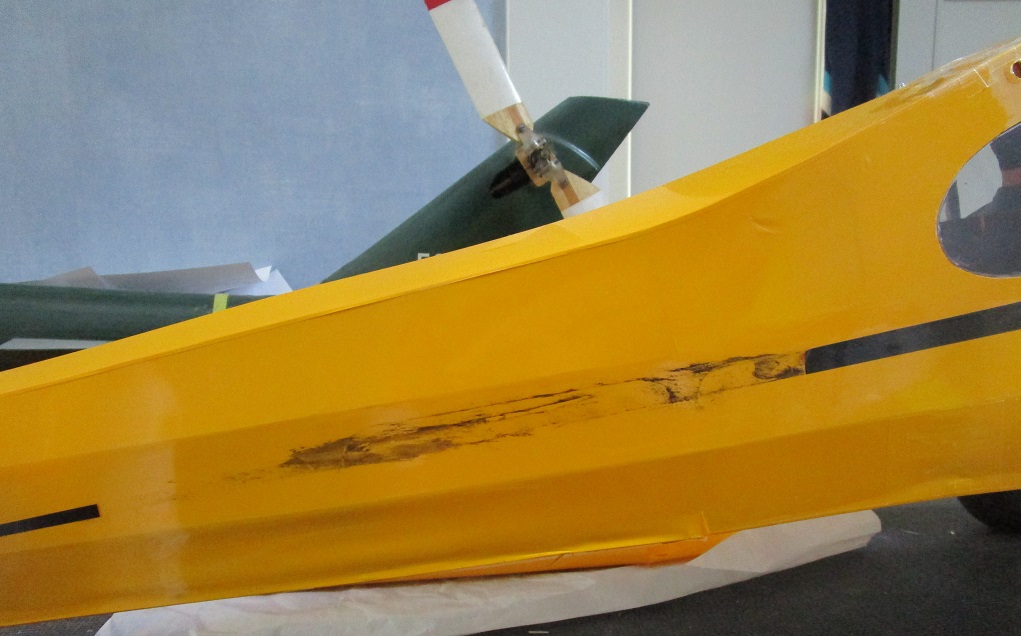

Kapade svarta linjen på vänster sida och under den vart det rent på 3 sekunder med Sinol.
Samma på höger sida, men där blev färgen kvar på kroppen och Sinol bara fäste det ännu bättre går inte bort!? Fick tips om Metanol, annars blir det att sätta bokstäverna på rätt och sen skrapa bort det svarta med skalpell, det går.

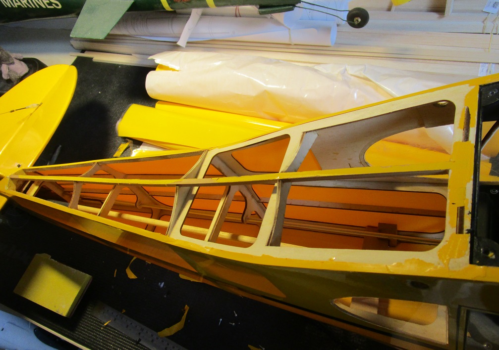

Senaste flygningarna så har taket bakom luckan blivit mer och mer slitet, klädseln har lossnat helt enkelt. Så jag slet bort hela ovansidan för att lägga på nytt.
